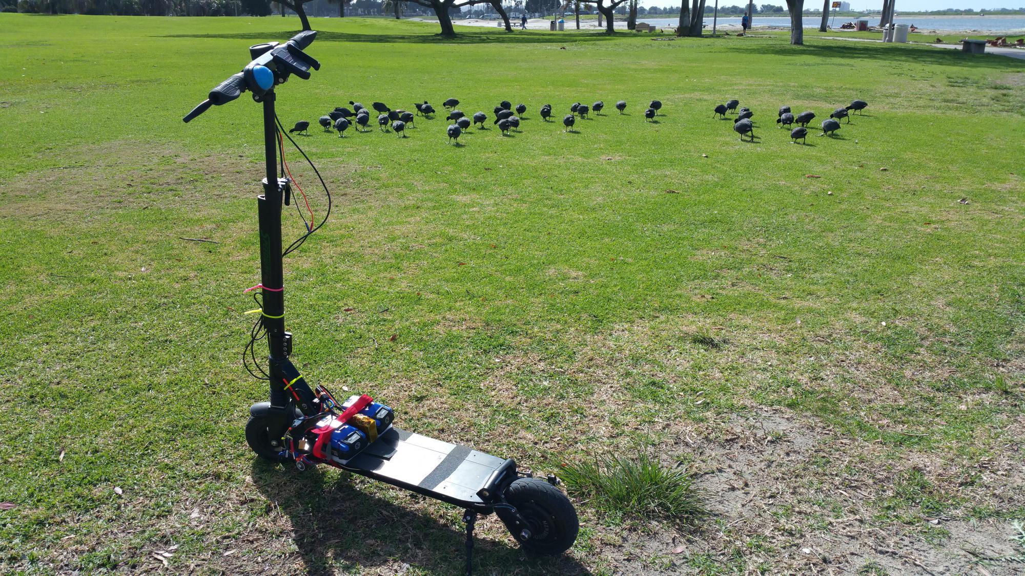

Круто. Я свою хочу на багажник над задним колесом, временно она у меня впереди на деке, приходится как птичка на жердочке сидеть.  ;-D Хотя я ездил так много раз 50-60км, и не устаешь особо. Сидушка рулит!  :wow:
Самый кайф от доп. батареи - малая просадка напряжения, так что доступна полная мощь мотора! Просадка всего ~2 вольта даже при тапкефпол, по ср. с 6В со стоковой батареей. Поэтому в мотор при тапкефпол вливается на (6-2)В*25А = 100Вт больше, при любом напряжении батареи. Чистый кайф!

Запаралелленная доп. батарея в качестве докатки не годится, потому что когда она "в куче", то можно просчитаться с расстояниями так же, как и со стоковой батареей. Проверено на своем печальном опыте. ;-D Более того, ошибка оказывается пропорциональной общей емкости. Если на стоковой я иногда ошибался на километр-два, то с параллельными батареями (общая емкость 30А-ч) я ошибался на 4-5. Когда мне надоело толкать моего Лошарика, я сделал настоящую, отдельную батарею докатки из батарей для электродрели:
На этих дрищавеньких батарейках по 6 долларов, 24В/1.5А-ч каждая, я могу проехать почти 5км!

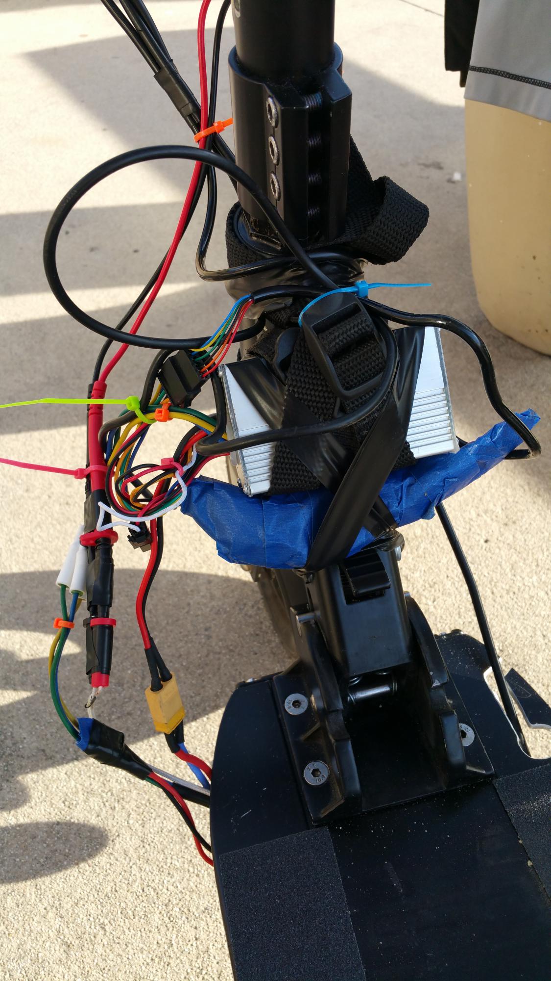

Вывел разъёмы для подключения внешней батареи. Можно подключать 2 батареи, можно любую одну. Выглядит не очень, но зато удобно.

Цитата: VladVSin от 16 Март 2019 в 15:05Выглядит не очень, но зато удобно.
Ну кому не очень, пусть несёт самокат подмышкой! Со временем можно будет укомпактить.
Выглядит достаточно аккуратно, любому зеваке сразу понятно - едет человек на лепестричестве. А вот что думают американцы, видя бугая в военном шлеме, говорящего с тяжелым русским акцентом, как Шварцнеггер в одном из блокбастеров, едущего на ахтунгового вида летающей табуретке, с торчащими во все стороны проводами?!
