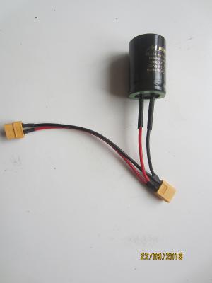

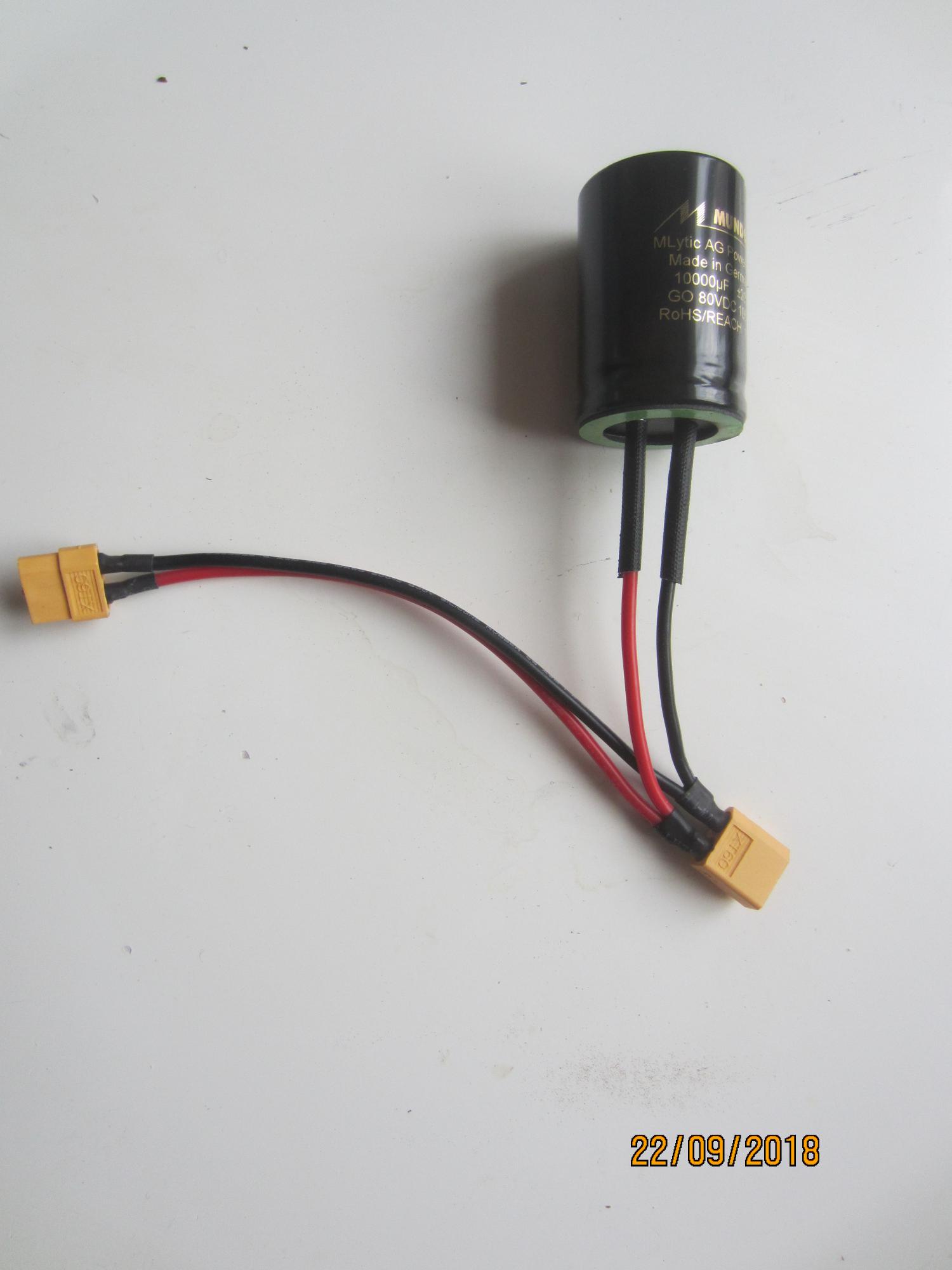

Мой тюнинг Gotway Msuper V3 820
обратите внимание что контакты конденсатора имеют полярность. На корпусе помечен минусный контакт.
https://www.audiohobby.eu/et/mundorf-mlytic-si/5917-electrolytic-capacitor-mundorf-mlytic-ag-glue-on-10000-uf-80vdc-105c-2pin.html
https://ae01.alicdn.com/kf/HTB116ZMgiwIL1JjSZFsq6AXFFXae/Gotway.jpg
aMADs
То есть кондёр можно не припаивать на плату, а просто включить в цепь? (Тугой я в элэктротехнике)
Whellless
[user]aMADs[/user],
Перепаять вместо оригинальных было бы лучше но и гораздо сложнее, по подсказке LEE4ER можно подсоединять параллельно питанию на коннекторе
https://electrotransport.ru/index.php?msg=1392923

Whellless
[user]OnlyOneWheel[/user],
На картинке по ссылке отображены другие варианты конденсаторов, мой '"10000 uF 80VDC 105C 2pin"" на фото это видно

Каков результат на практике с впаянным кондеем? Отзыв до-после если можно....

Whellless
Здравствуйте, результат положительный, стали более твердыми педали, при старте субъективно кажется мощнее. Думаю продавить на старте стало достаточно сложно.
Hper2
Давно задумывался впаять кондей-попробую в провода на две батки....правда 9бот ,но как раз разобрал,герметить, чистить,тюнить,батку добавлять.

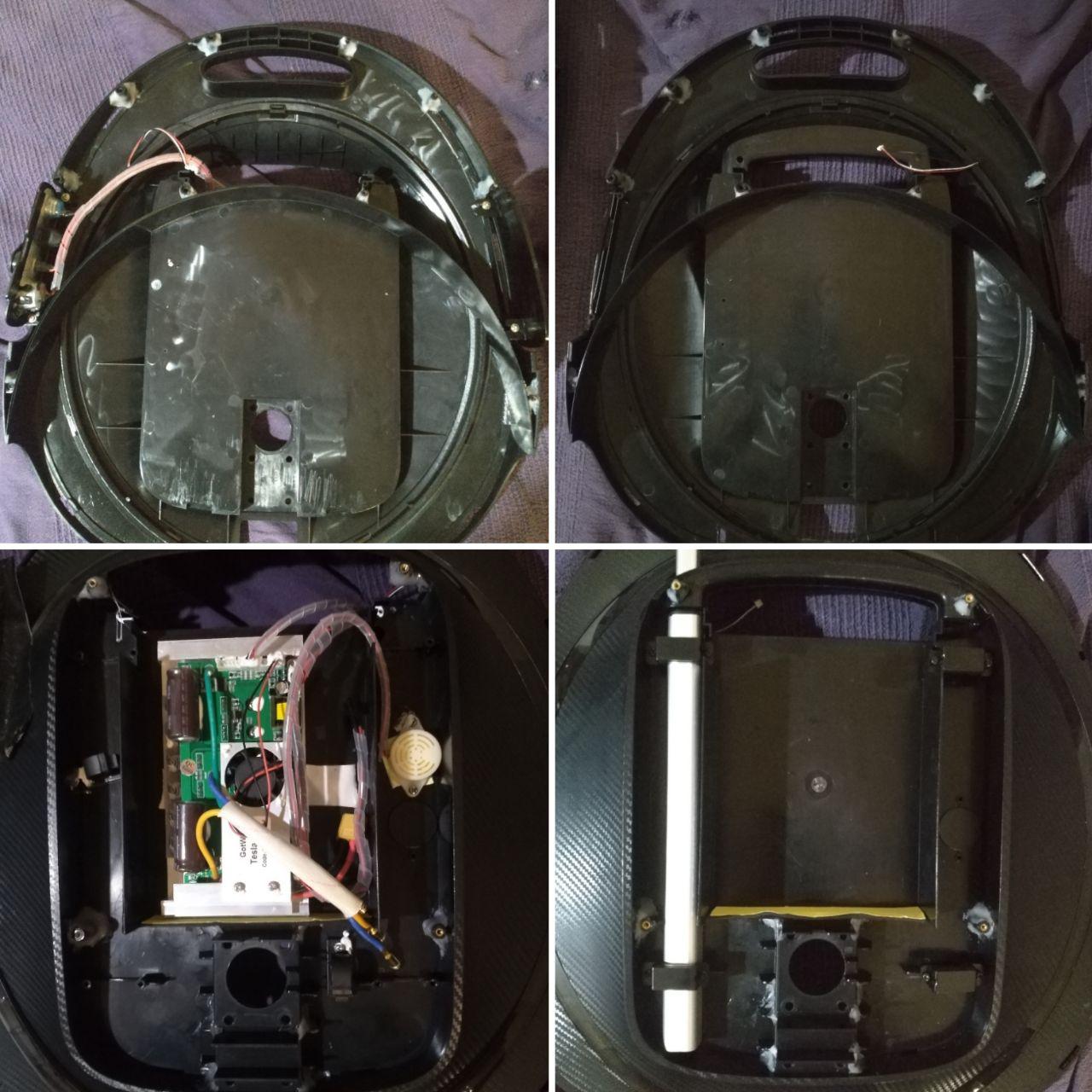

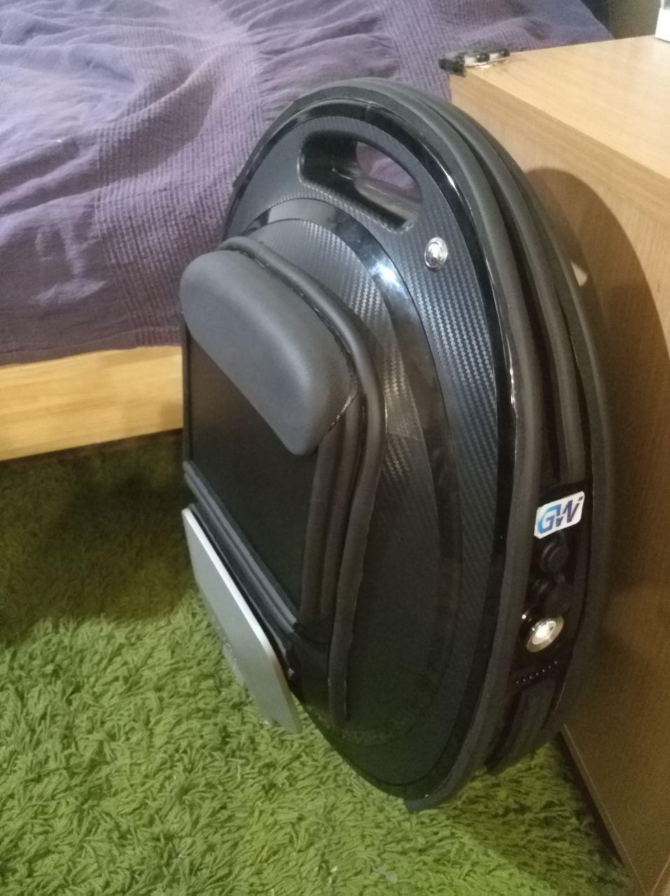

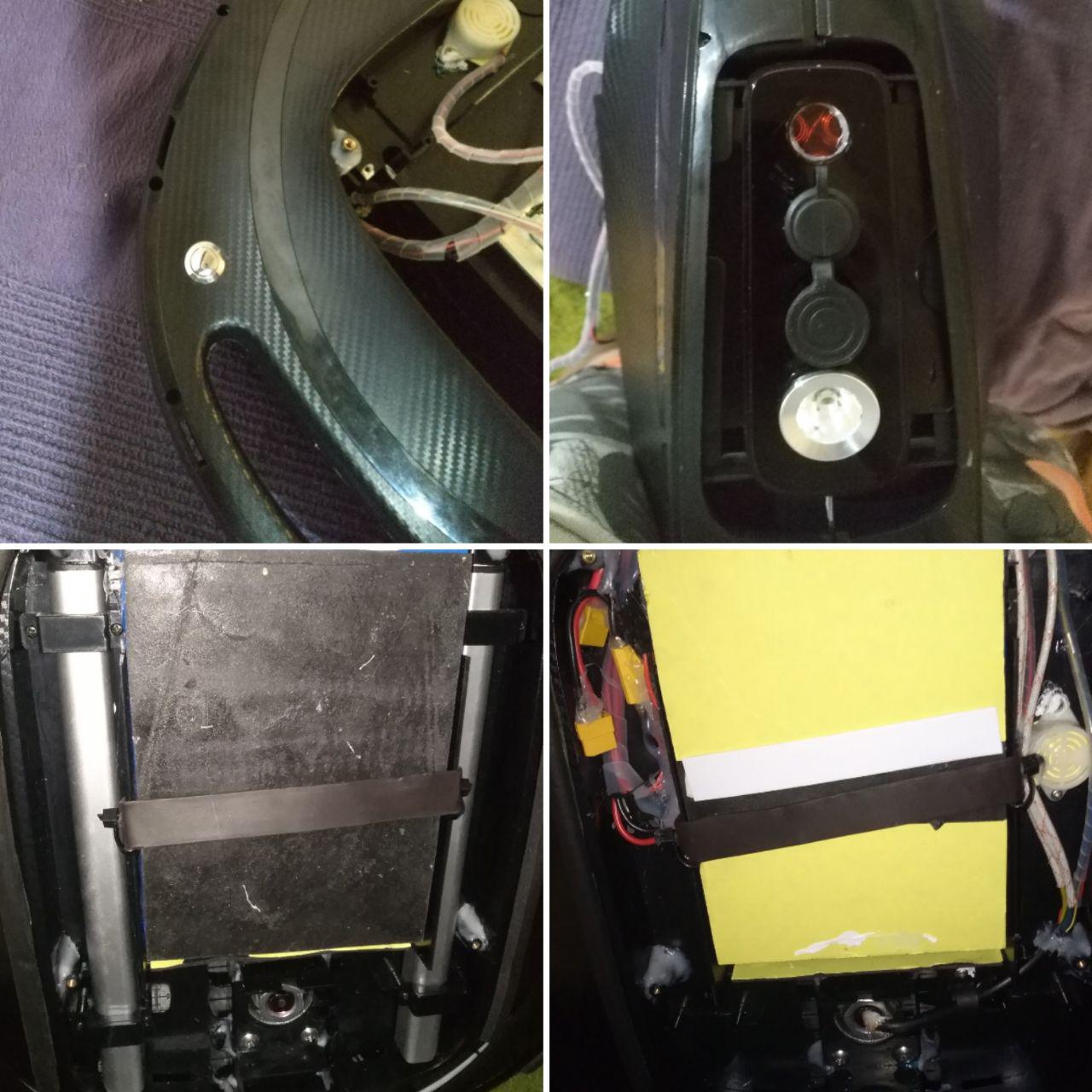

Всем привет!
Несколько слов и фоток о модернизации нового Gotway Tesla 84V 1040Wh.
1. Загерметизированы крышки мотора.
2. Все закладные в корпусе (крепежи) усилены полиморфусом (поликапролактоном).
3. Перенесена кнопка включения - так можно вкл/выкл колесо одной рукой. В стандартном месте кнопки стоит заглушка и наклеен логотип Готвэй.
4. Просиликонены торцы корпуса в районе контроллера.
5. Установлен дополнительный конденсатор 100В 10000мФ.
6. Провода уложены на термоклей.
7. Добавлены фиксаторы батарей. Сделаны из 1мм полоски алюминия и обтянуты термоусадкой. Крепятся к стенкам батарейного отсека двумя хомутами.
8. Корпус обклеен "лапшой".
Кнопку стоп-двигатель, как оказалось, контроллеры Тесла не поддерживают ( и её установить не удалось... Вот-вот выйдет новая прошивка.

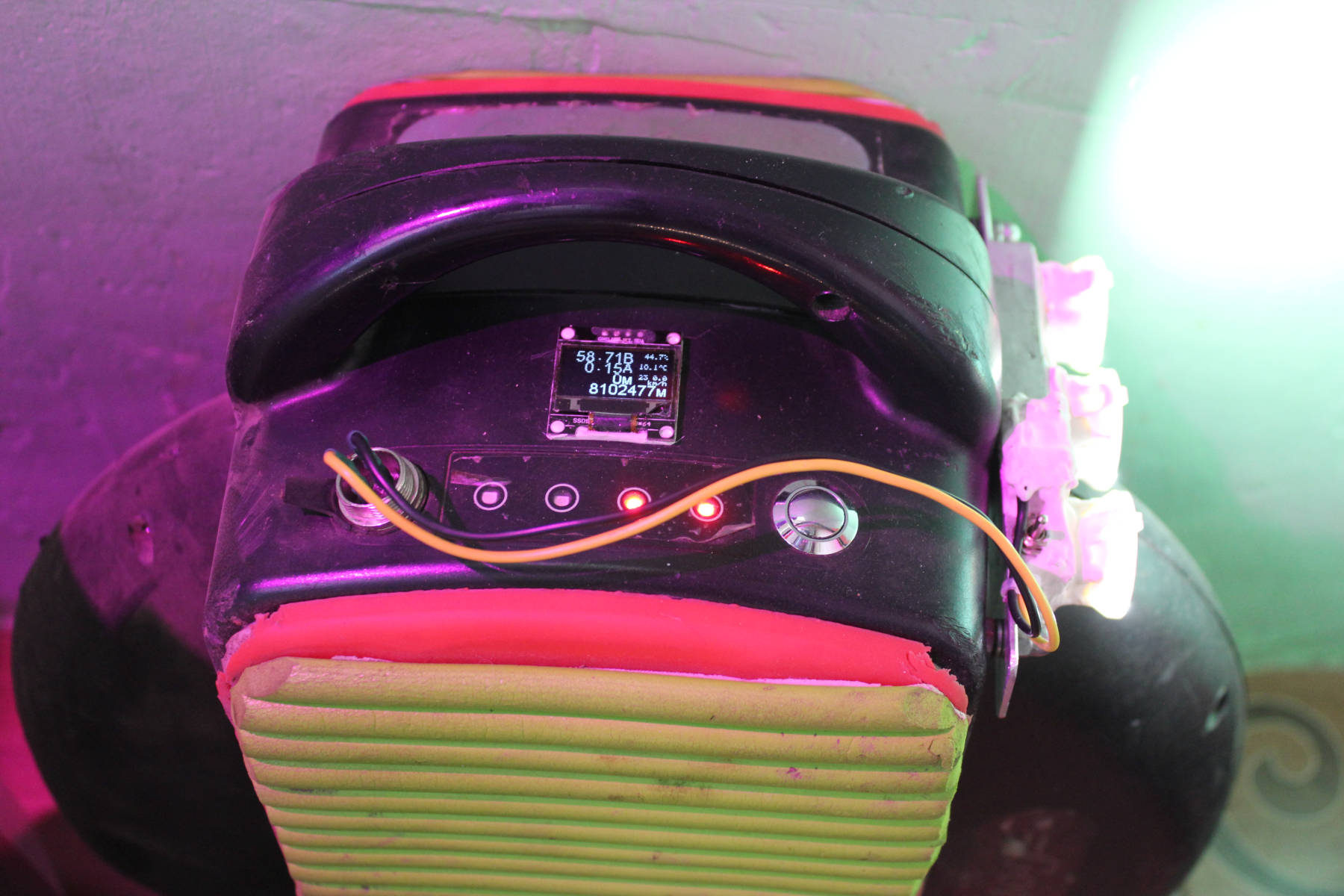

enek
На свою рабочую лошадку напрограммировал показометр, тема в разделе микроэлектроника.
Ну и свет запилил из алюминиевого профиля с тремя cree q5 и линзами carclo. Фара съемная, угол наклона устанавливается при включении колеса.

[user]Whellless[/user],
Да лучше уж тогда в параллель первому поставить точно такой же, если влезет. И эффект от увеличения емкости будет (контроллеру полегчает), и конденсаторам тоже полегче, чем одному, ток пульсаций на двоих распределится.
А если вы не живете, то вам и не...
Whellless
Хотелось бы ограничиться одним конденсатором так проводов меньше. Второй 35 мм конденсатор влазит с напрягом :(. Другой вариант 30 мм но они по 6400 мкф и их нужно будет несколько.
IKmc
Цитата: Whellless от 02 Май 2019 в 19:18их нужно будет несколько
Вот лучше так, несколько конденсаторов меньшего размера, чем один огромный.
Чтобы оправдать смысл установки буфера, нужно стремиться к увеличению RC (суммарного), а это легко достигается именно распараллеливанием.
Естественно, буферный конденсатор или блок конденсаторов должен подключаться как можно ближе к плате контроллера короткими проводниками, и между конденсаторами блока так же не должно быть длинных веревок.

se-
[user]Delight Device[/user], чета с проводами жесть какая то получилась, они у тебя греться будут под таким одеялом
Delight Device
Как скажете, товарищ эксперт  :facepalm:
