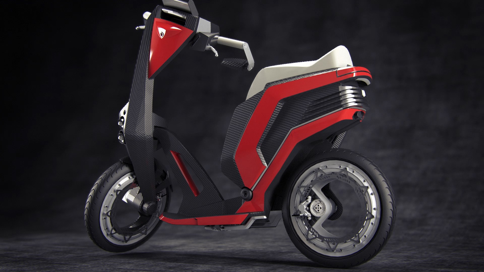

это-ж надо-ж какова удельная мощность мотора то однако!
1860 грамм вес мотора, мощность 4 кВт.
при КПД 80% - он типа 800 ватт тепловой мощности рассеять способен будет?
что-то про мотор никакой информации не нашлось, как и более детальных снимков...
у кого какие мнения будут по поводу колёсиков, прочности узлов, стоимости и ТТХ?
мне чот кажется что 45 км/ч я и на 250 ваттном моторчике разгонюсь, и проеду 75 км на батарее  в 800 ваттчасов, и это будет стоить даже не 60 тыс руб (1/10 стоимости сабжа), а поменьше. ясное дело - дизайн, блютус, смартфон, и всё такое, но тут уж кому ехать, а кому шашечки...
и хотелось бы увидеть как эта штука складывается конечно, потому как по самому аппарату оное не совсем очевидно.

но зато хоть видно на сайте что мотор имеет мощное оребрение, и видно как складывается.
Ну допустим 4квт - это динамика и горки. Кратковременно их и из 2кг совершенно спокойно выжать можно. Длительно 45км/ч - это всего 1квт.
Допустим разработан он с глубоким инженерным подходом и кпд у него не 80, а 90. То есть в целом ничего сверхъестественного.
На кой ляд он складной со своими сорока килограммами нужен, вот только не понятно.
Ну и за такую цену, разумеется. С такой скоростью. И с таким пробегом.
И без подвески, как правильно заметил [user]eTyson[/user].
И что-то у меня сомнения в надежности такого крепления колес, особенно в случае езды по сколь-нибудь неровной поверхности. Развалится там всё нахрен на первой же кочке.
Если батарейка в унитазе, то развесовка у него вообще никакая. Перегруженный зад, вихляющийся перед.

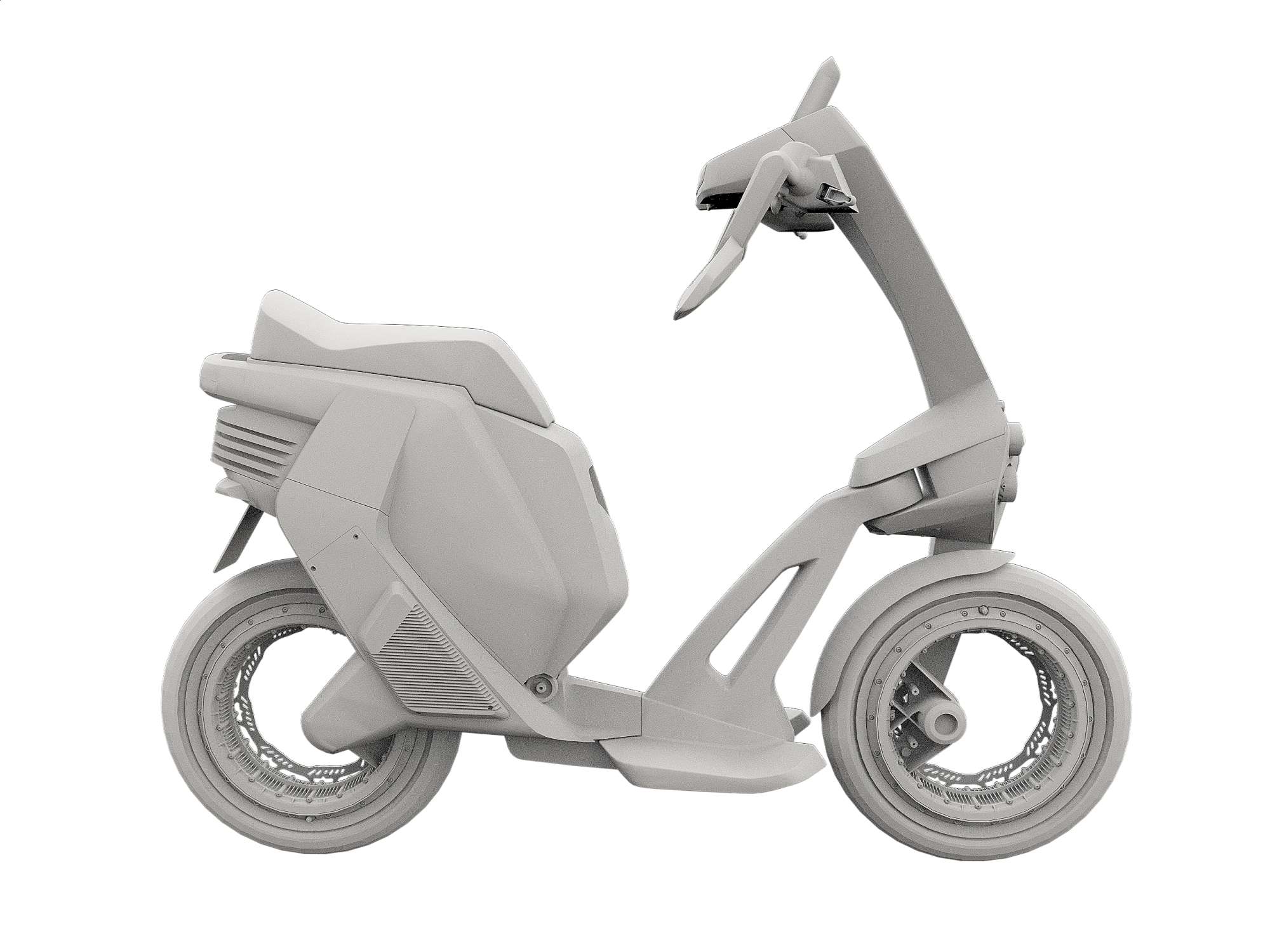

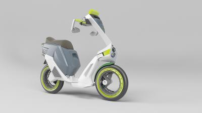

Вообще это только для европейского рынка, для стерильных условий и  понтовых покатушек. Я эту тарантайку четвертый год мониторю, но сливать  прототипы было нельзя, я долго ржал над этим, кому нафиг надо, удивлен что  они не закрылись и все еще пытаются впаривать вот это. У них сначала вообще был лютый механизм складывания, который сразу было понятно что  раздраконится через 10  складываний, потом упростили до шарнира в раме.
Вот пара анимаций предыдущей  версии, которые я делал в 2015г
еще несколько картинок с 2015
Дизайн слегка поменялся за 2 года, а первые прототипы у меня не сохранились, там вообще было не так и "гениальную" батарейку на колесиках не изобрели еще.
