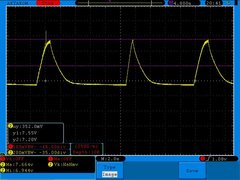

Про заряд свежего АтМега 74 (1,5 года):
Цитата: ИС-Х от 22 Апр. 2016 в 10:40Основная фаза заряда прошла стандартно, а на добивке он повел себя иначе - например, за ночь так и не снизилась ширина импульсов добивки и пр. отличия.
Есть еще отличия:
1. Старушка Варта молчала при отсечке до 15В. А этот друг немного шуршит уже при отсечке от 14,5В и выше, даже с короткими импульсами менее 1 сек.
2. Отсечку ближе к 15В он воспринимает с большой неохотой, подшипливает. На графике, где через один идут импульсы постоянного тока и модулированные, это видно. Этому экземпляру явно нужна отсечка пониже. При ближайшем рассмотрении после перегиба кривой появляется плато, подобное графикам для одной банки на первой странице темы.

Да,  "Фаза нарастание банки уменьшилась с 2-х до 1 сек, спад до успокоения - 5 сек и просится еще больше. Верхнее плато подросло с 2,43 до 2,60В, нижний уровень с 2,02 до 2,20В. Подъем АКБ стал быстрее, спад - гораздо медленнее."    Это как раз момент когда заряд превосходит способность ХИТ принимать.. как только имп заряда уменьшился, а пауза возрасла - пошел прогресс!
ИС-Х
#13
[user]UriBas[/user], Банки раздельно я промерял,  плотность одинаковая, а НРЦ электродом чуть отличаются в пределах погрешности, правда промерял без нагрузки.
Еще отличие. В начале импульса и при его снятии есть ступенька - она зависит от внутр. R. У старухи она была 0,1В, у свежачка вдвое меньше. Пожалуй, ее можно измерять и складывать с типовым порогом отсечки.

Цитата: ИС-Х от 26 Апр. 2016 в 14:57Банки раздельно я промерял,  плотность одинаковая, а НРЦ электродом чуть отличаются в пределах погрешности, правда промерял без нагрузки.
Ну да, померить при заряде/разряде было бы понятней.  Может элементарно, - АКБ зарядился?.. Банки в норме, плотность и вн.сопр тоже, а что подкипает при 15В - так это тоже нормально. Остается вопрос ширины имп?.. А  нижняя граница (НРЦ) в паузе какая?
Тут А.Сорока намекнул
Цитата: Alex_Soroka от 26 Апр. 2016 в 15:56знать-бы куда он пошел...
помоему, это похоже намек на процесс "кипячения"..
ИС-Х
[user]UriBas[/user], У меня нет нижнего порога, пауза формируется по снижению скорости падения до некой величины, но не более 20 сек.
Как я понял, вы предлагаете избегать резкого перегиба на вершине импульса? А добиться этого можно либо более ранней отсечкой, либо затягиванием паузы.
