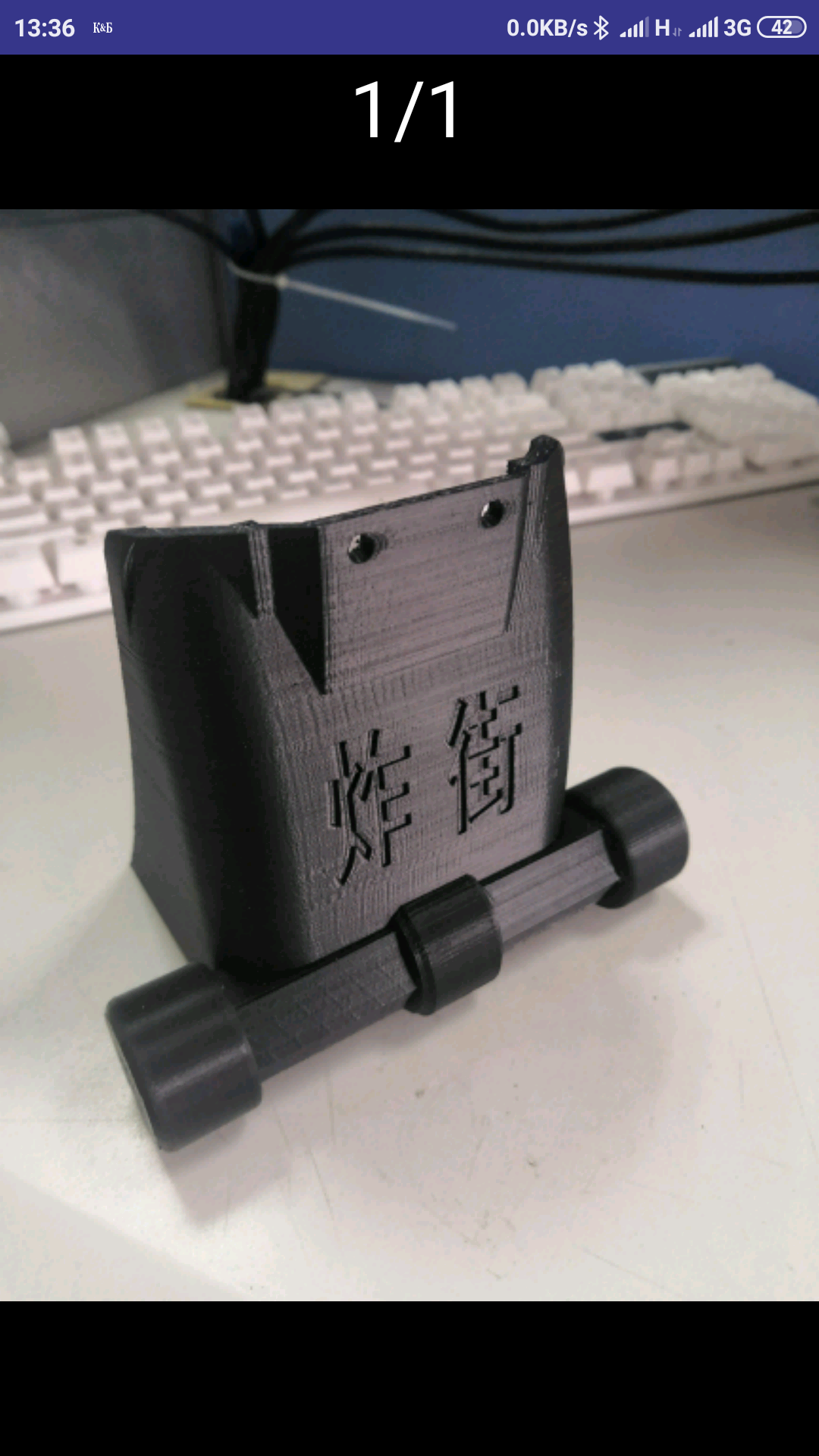

Всем привет. Кто может создать такой проект? Неплохо бы на свое колёсико примастырить.

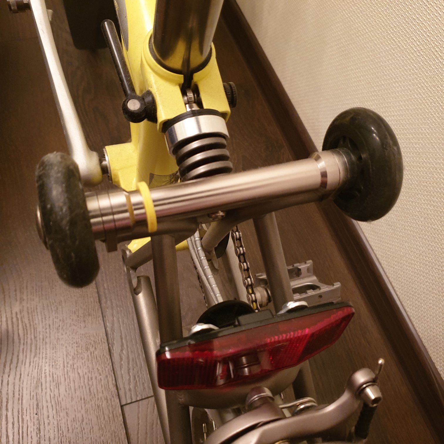

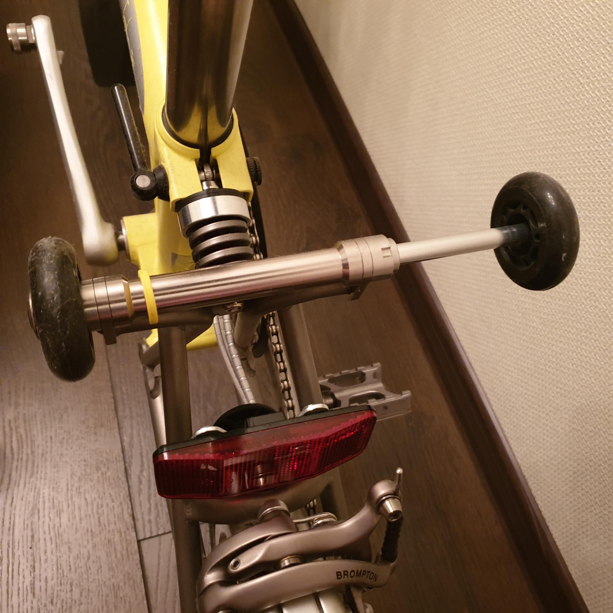

[user]EvgenCh[/user], Всё новое , это хорошо забытое старое... но удобное... я себе думаю такую же штуку сделать , без неё очень неудобно... я хотел бы раздвижную...

[user]NEUTRINO[/user], Эта  накладка выполняет сразу две функции. Брызговик и опора.

Я это понял , просто ещё компактнее хотелось бы и устойчивее... :ah:
Не боитесь порвать брюки или поранить ногу о такой выступ?

[user]718[/user], вообще-то да, я бы хотел поменьше ножки. Например у инмоушен совсем они маленькие, а колесо всё же можно припарковать. Так вот сделать бы что-то среднее.

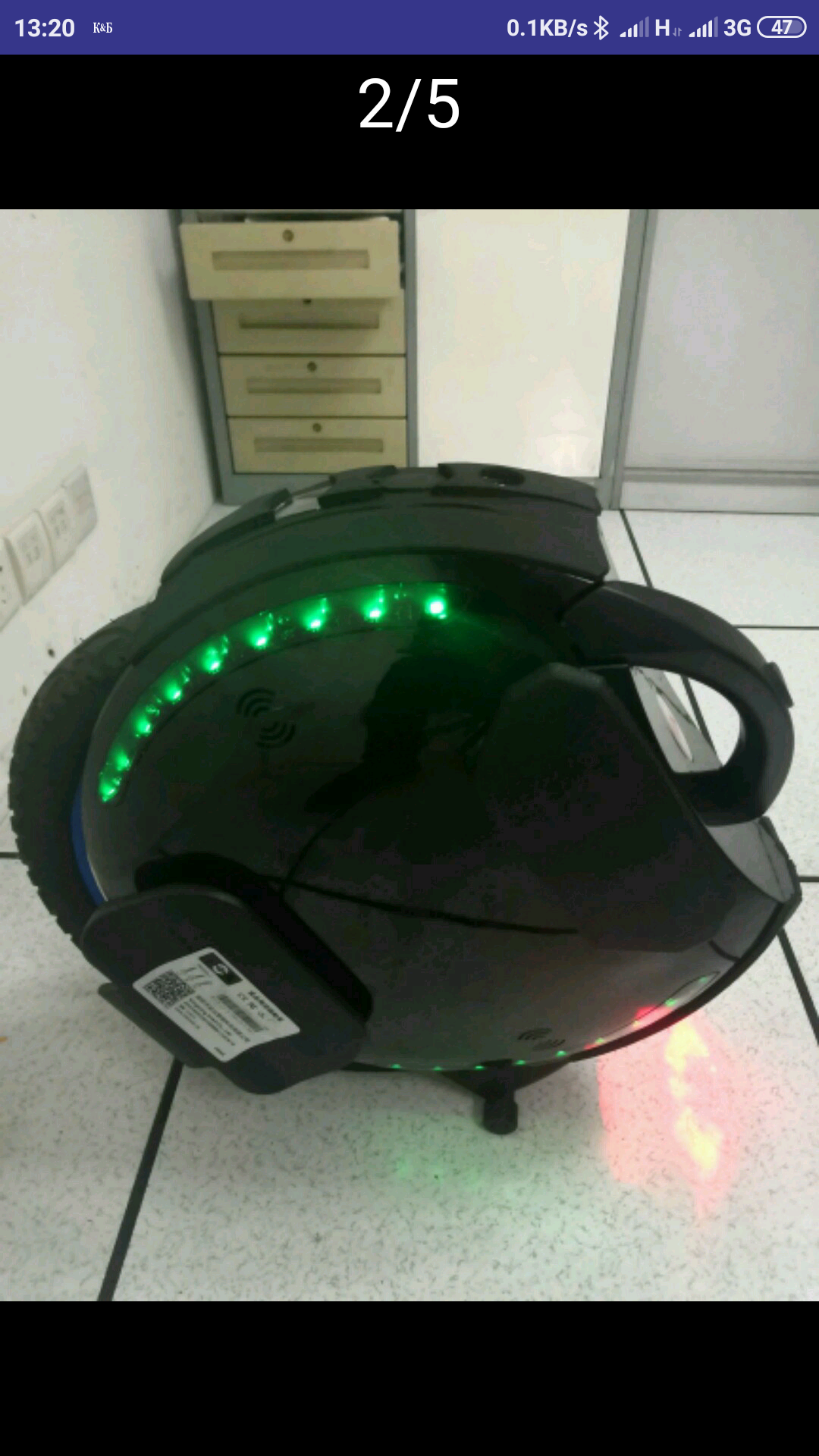

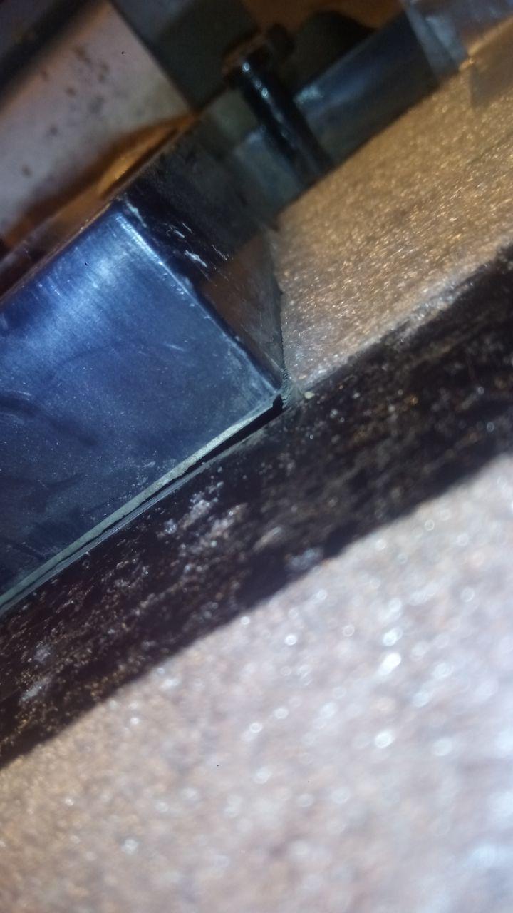

лопнул корпус с 2х сторон симметрично, П-образная трещина вокруг места крепления стойки к корпусу. Корпус совершенно не продуман в этом месте, увы( При движении/старте с одной ноги или поворотах нога упирается в боковину колеса и вся нагрузка приходится на это место. Если у обычной эльки кое-как это усиливается корпусом батареи, то у иксельки ваще никак  :bn: Буду думать, как усиливать теперь... думаю напечатать уголки, вклеить дихлорметаном и усилить строительными саморезами.

Vais Tech
Это проблему можно (и нужно) решить единственным, как мне кажется, надёжным способом - сделать металлическую "скобу" специальной формы, повторяющей внутреннее поперечное сечение арки, которая крепилась бы к стойкам.

[user]daneman[/user], ну, вот этим и повлиял) Убиранием корпусов батарей) Чем же ещё
EvgenCh
[user]Vais Tech[/user], по фото не совсем понятно место травмы. Я ещё пока не разбирал Хильду, это В8 я закрытыми глазами разбираю-собираю))
Добавлено 11 Март 2019 в 11:58
[user]Vais Tech[/user], так там помимо корпуса батареи ещё жесткость крышек спилили
