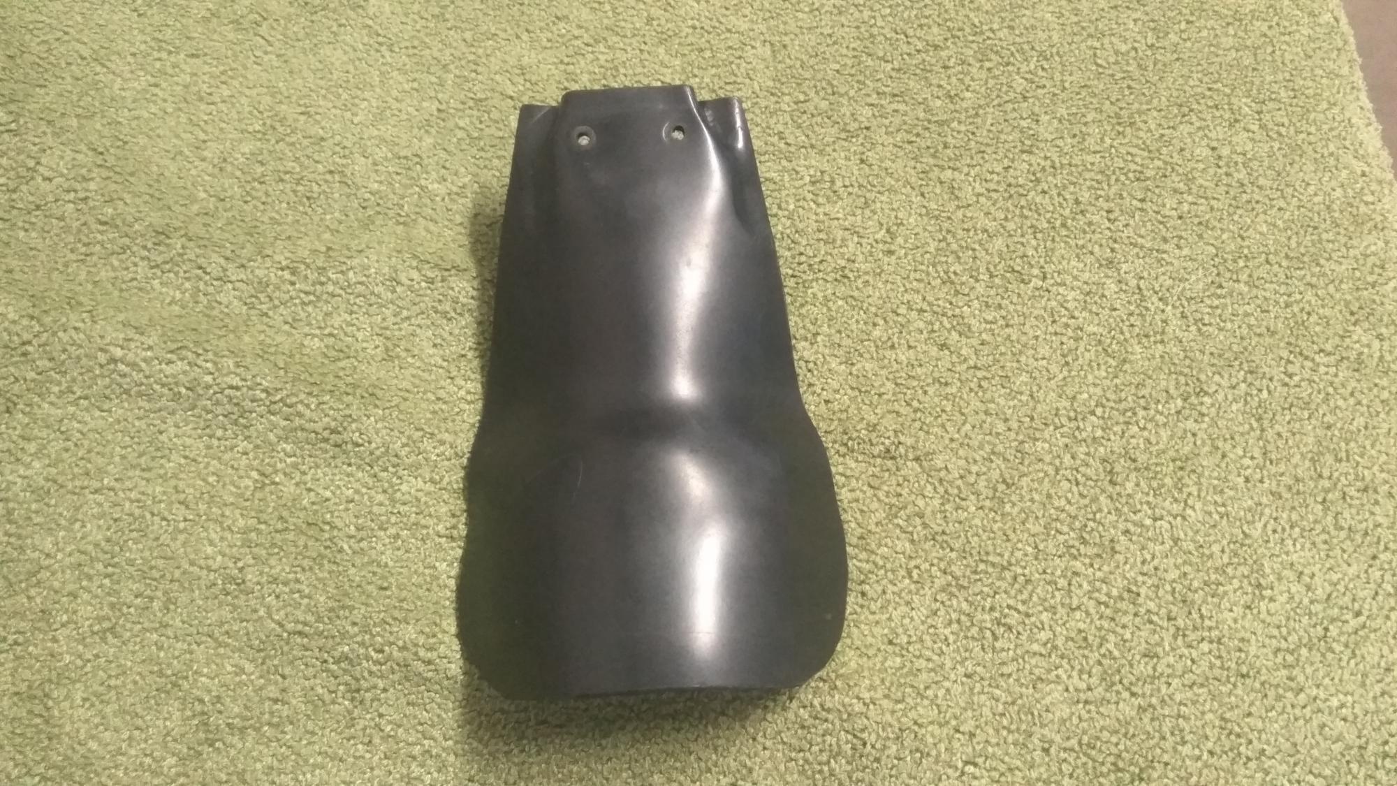

EvgenCh
Цитата: Nifrigel от 26 Март 2019 в 19:37В Таиланде у меня было 18L одно из первых, еще со старой ручкой, фарой и брызговиком.
Как выяснилось старый брызговик хоть и выглядит ущербно, но защищает куда лучше. Я например хочу напечатать брызговик на ХЛ, но пока своял из того, что было под рукой.
