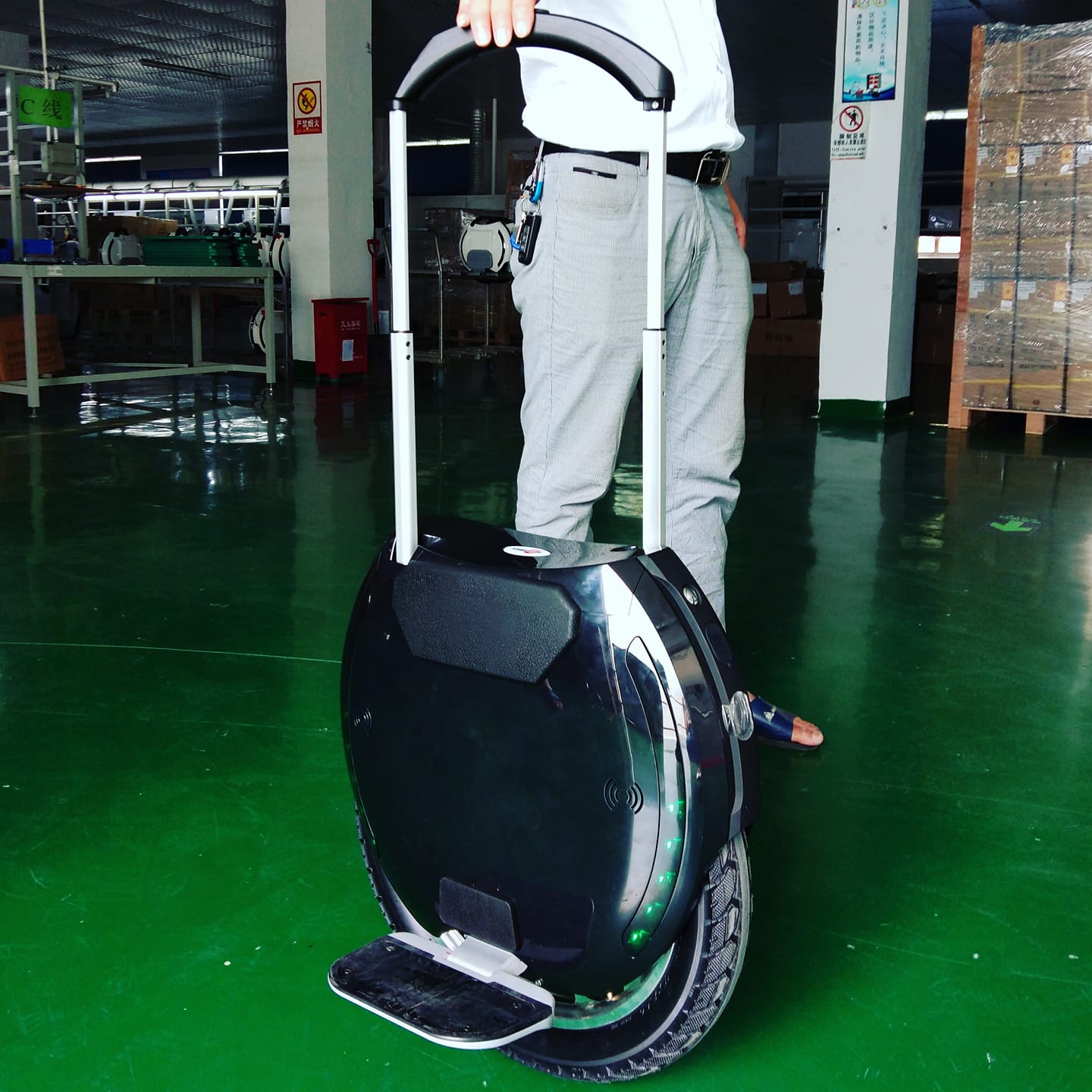

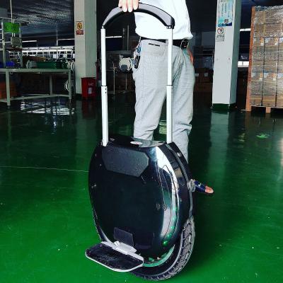

Цитата: B08AH от 20 Май 2018 в 18:24
сделал стопкадр
Судя по фото 18L по высоте такое же как и слон. Только у слона верхняя часть более квадратная а тут более круглая. Брызговичка надо думать так же не будет.
