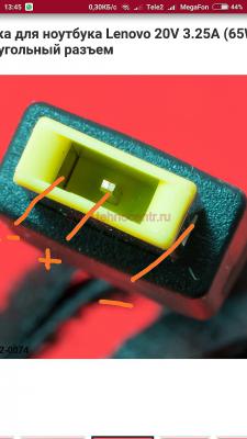

[user]Vertigolife[/user], уточните по зарядному устройству, пожалуйста, все как в спойлере, разъем Leno o 2 шт? Где в нем "+" , где "- "? Хочу второй зарядник докупить, чтоб к приезду колеса уже был. И можно было до полной часа за 3 зарядиться.

EvgenCh
#658
По вопросу второго зарядника. Могу сказать, что купить зарядное устройство не проблема (~3000₽), а вот разъем зарядки нужно поискать. Дело в том,что разъем lenovo трехпиновый. В колесе используется центральный + и внутрений -. А в зарядке ноутбука леново используется центральный + и наружной -. Я столкнулся с этой задачей, когда делал зарядку для v5, мне пришлось вскрывать разъем и перепаять минусовой провод с наружней клеммы разъёма на внутреную.

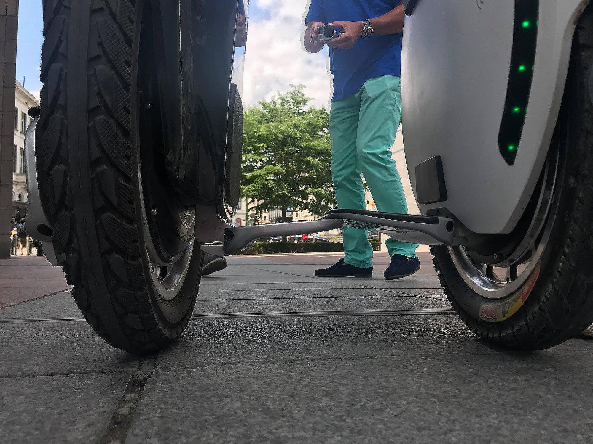

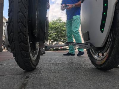

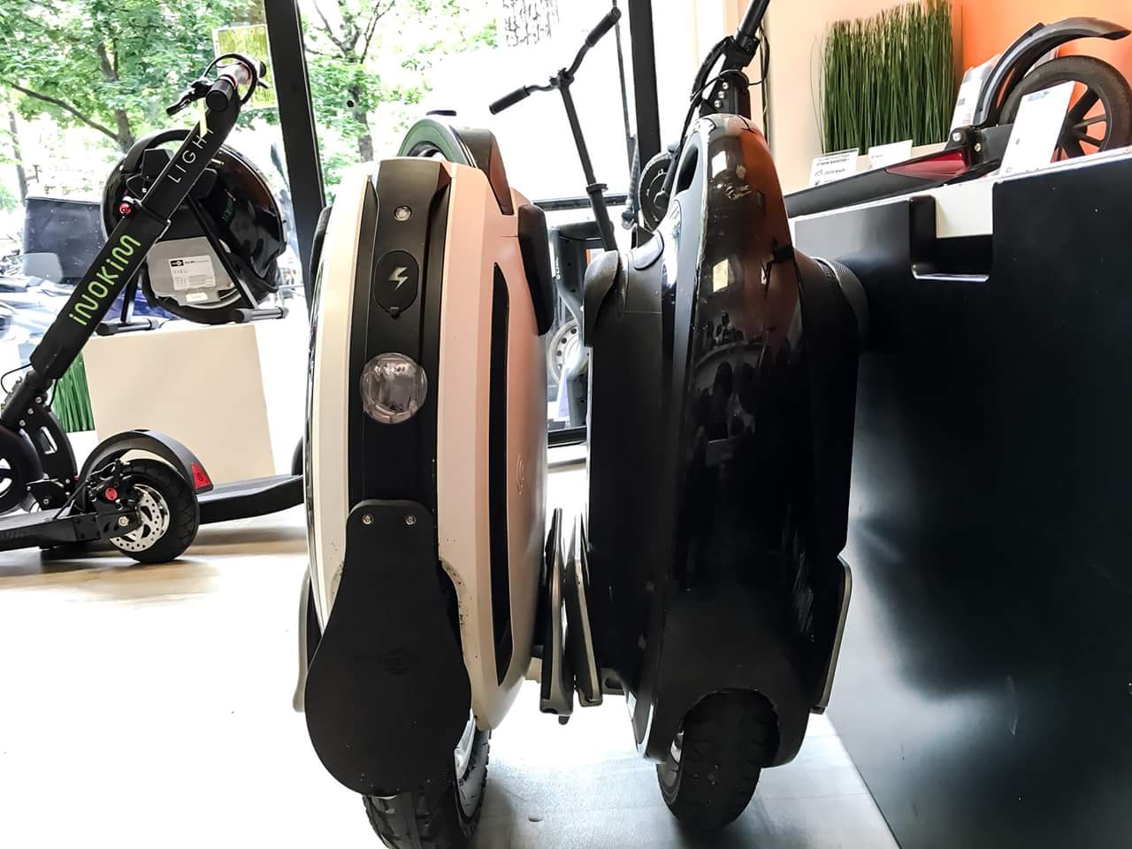

Dmitrys
сравнение с супом
сравнение педалей с кс18

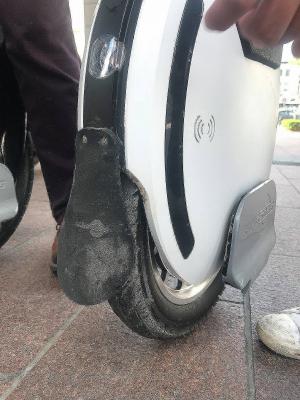

и колхозный брызговик

Цитата: Dmitrys от 01 Июнь 2018 в 15:01и колхозный брызговик
Брызговик, действительно, выглядит колхозно. Продолжение корпуса, как в KS-16, выглядело бы гораздо лучше, и никаких брызговиков, да и перед-зад можно было бы выбирать на своё усмотрение.
В чём прелесть такого глубокого выреза и использования брызговика, кто-нибудь знает? В KS-14/16 никаких брызговиков, и спина всегда чистая.

LEE4ER
Цитата: kvlad65 от 01 Июнь 2018 в 15:52В чём прелесть такого глубокого выреза и использования брызговика, кто-нибудь знает? В KS-14/16 никаких брызговиков, и спина всегда чистая.
знает))) Как и у всех других - "дизайн"  :pardon:
Если корпус завершить крылом, то либо не возможно будет обеспечить прочность крыла, либо сильно пострадает концепция (будет по сути как кс18 старый, только еще и длинный) и будет напоминать чумадан.
Без крыльев колеса выглядят красивее (и на картинке и в живую), поэтому для массовости такой концемпт всегда будет выигрышней, т.к. в первую очередь большинство покупают глазами, а потом уже задумываются о практичности
Добавлено 01 Июн 2018 в 18:59
и еще не стоит забывать, что закругленные крылья ниже оси ,делают не возможным извлечения мотора без располовинивания для например замены камеры. А если что бы не брызгало на скорости , оттопыривать сильно от покрышки, то как часть корпуса, это будет не надежно и поэтому только дополнительный аксессуар в виде дополнительного съемного крыла
kvlad65
Цитата: LEE4ER от 01 Июнь 2018 в 18:57поэтому только дополнительный аксессуар в виде дополнительного съемного крыла
...колхозного крыла. ))

Но, согласитесь, что в сейчас он (брызговик) доступен уже с завода, в противном случае пришлось бы колхозить самим)) В любом случае производитель предусмотрел место для крепления шурупами, поэтому тем, кому штатный "колхозный" не ляжет на душу по эстетическим соображениям, сможет смастерить и прикрутить свой вариант "колхозного" брызговика.. Который в любом случае нужен..

А ведь брызговик , с дополнением , можно было бы использовать как подставку для колеса , я даже придумал как...  ;-)
