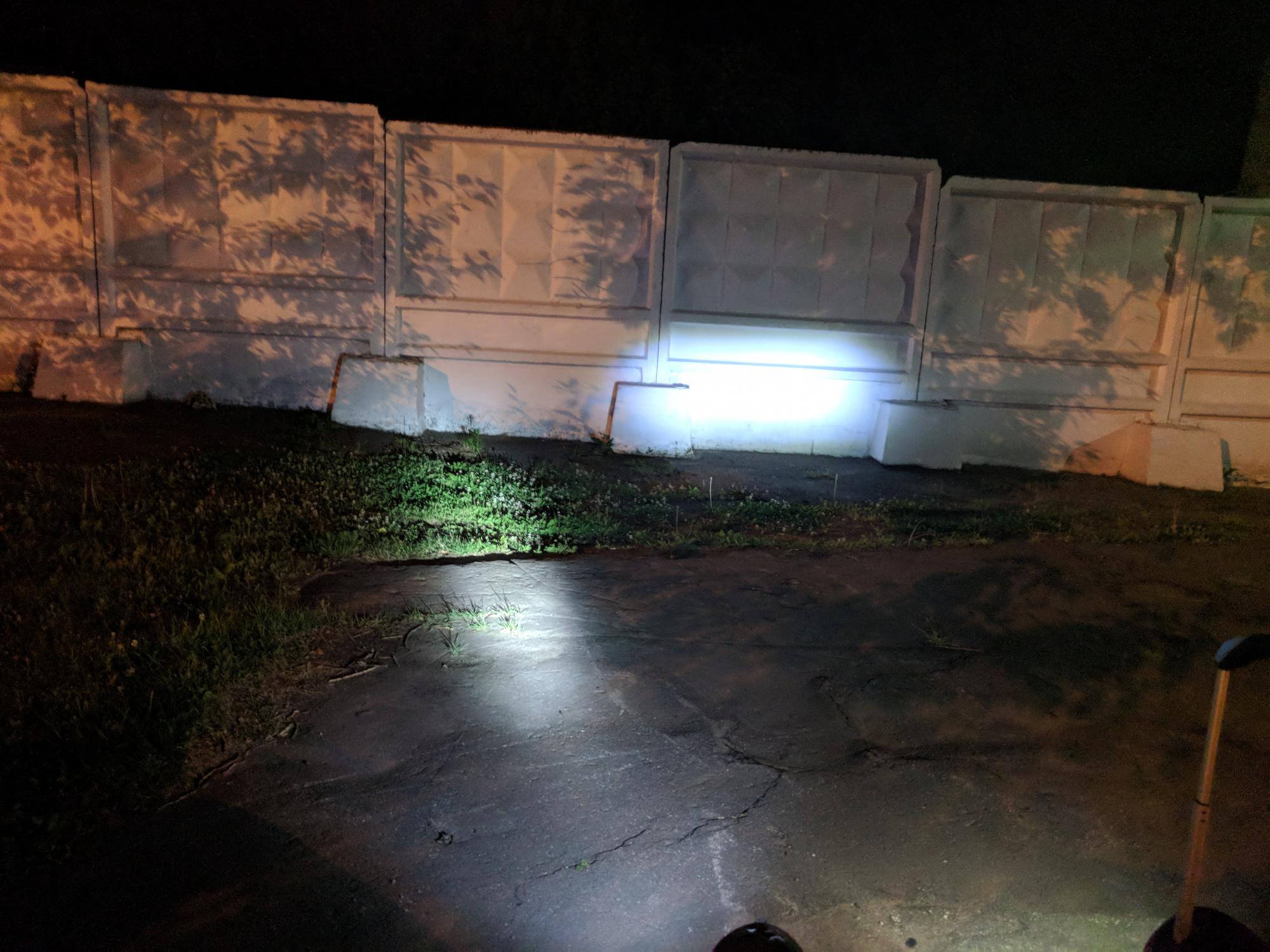

А вот так выглядит свет , справа KS18L , слева суп , расстояние метров 7...

Цитата: NEUTRINO от 23 Июнь 2018 в 14:29А вот так выглядит свет , справа KS18L , слева суп , расстояние метров 7...
Да, если немного опустить угол фары, был бы шикарный свет.
