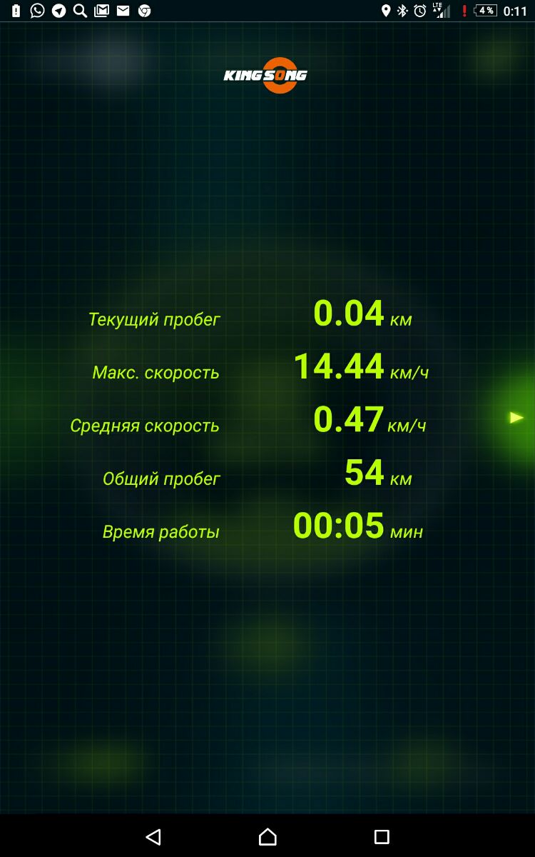

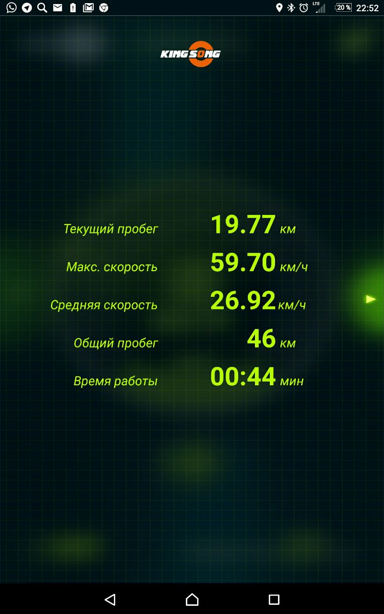

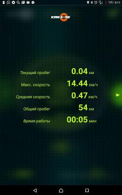

Короче , вжигал я по парку очень резво(картинка нереальности прилагается)  :laugh: , почти всегда максималка с ором please decelerate , откатав так километров 45 , осталось всего три жёлтых индикатора , посте чего разгоняясь резко после 30км,ч так же резко начинал задирать педали с другими криками , один раз словил продав , без всякого шума и тд.. резким рывком выровнял и устоял... я чуть не обосрался , честно , никогда такого не чувствовал... :ah:
Дальше уже ездил аккуратно до 30км.ч короче вваливал где то 70% из всего маршрута на полную , кто гулял в это время в парке , извините и за то что так пролетал и то что в лицо прям светила фара , потому как педали на подъём уходили и лучик фонаря прямо в лица светил , все шли с поднятыми руками а велосипедисты сбавляли скорость вплоть до полной остановки....  :ah:
Погонял с шоссером , сел ему на хвост и кружок с ним прокатился , он подустал так жарить и я полетел дальше...
Почти в ноль его разрядил , уже индикатор горел один , иногда вся лента красным зажигалась , итого имеем - 54км общий пробег... минус до дома черепашкой итого нормального зажигалова 50км  :wow:
В конце поездки пересёкся с Александром на V3 1600 он как раз с покатушки моноколёсников в Измайлово домой возвращался... но я сколько там летал не видел их ни разу...  :-( проехал чуток на его V3 он на моём , сравнили свет... у KS18L он ярче даже не могу сказать на сколько , короче у V3 света нет от слова совсем  :-( ... фотки позже может выложу если мне скинет...
Рад что ни кого не сшиб и сам живой... а теперь самое главное максималка...  B-)
