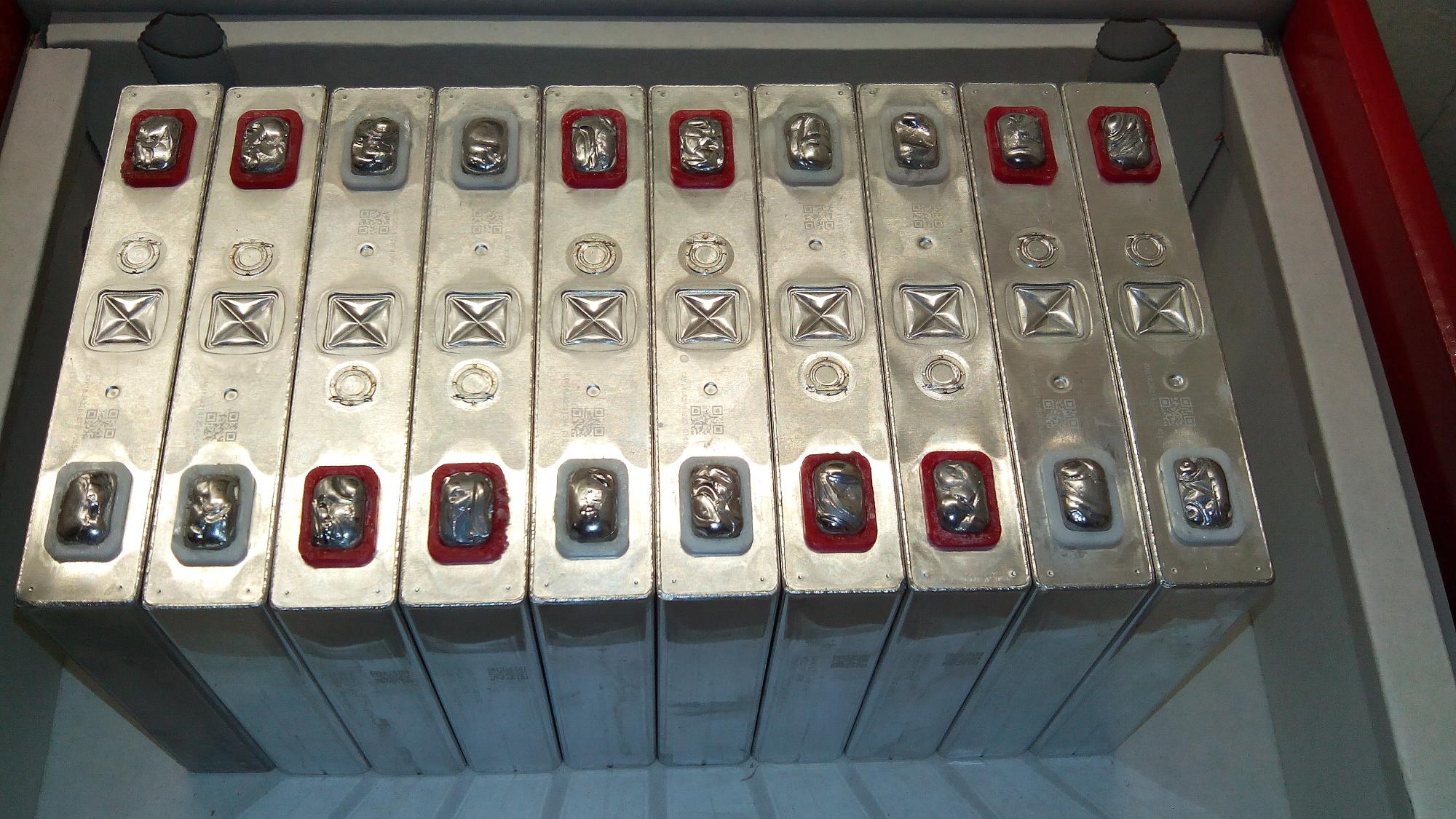

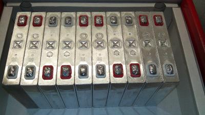

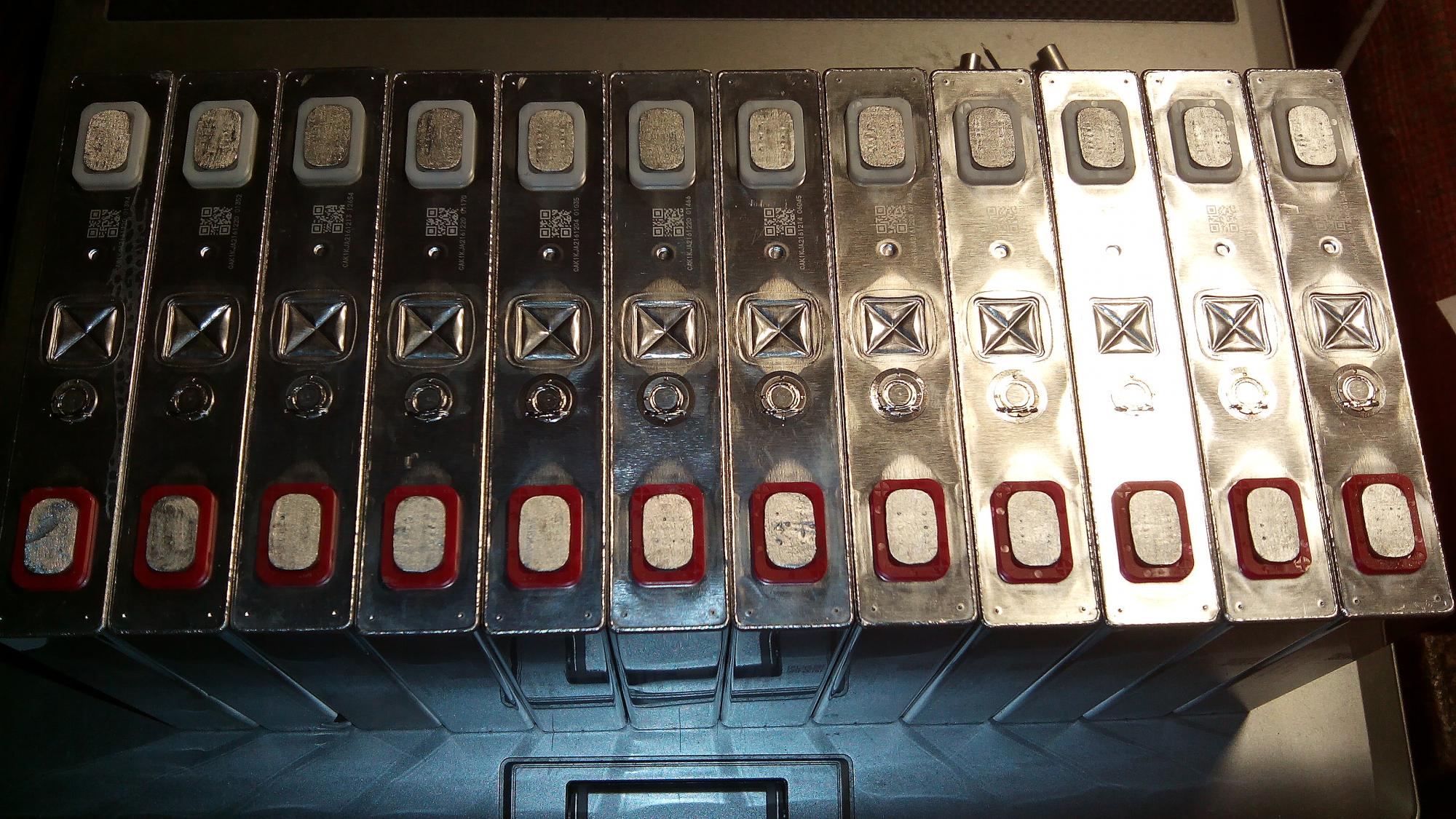

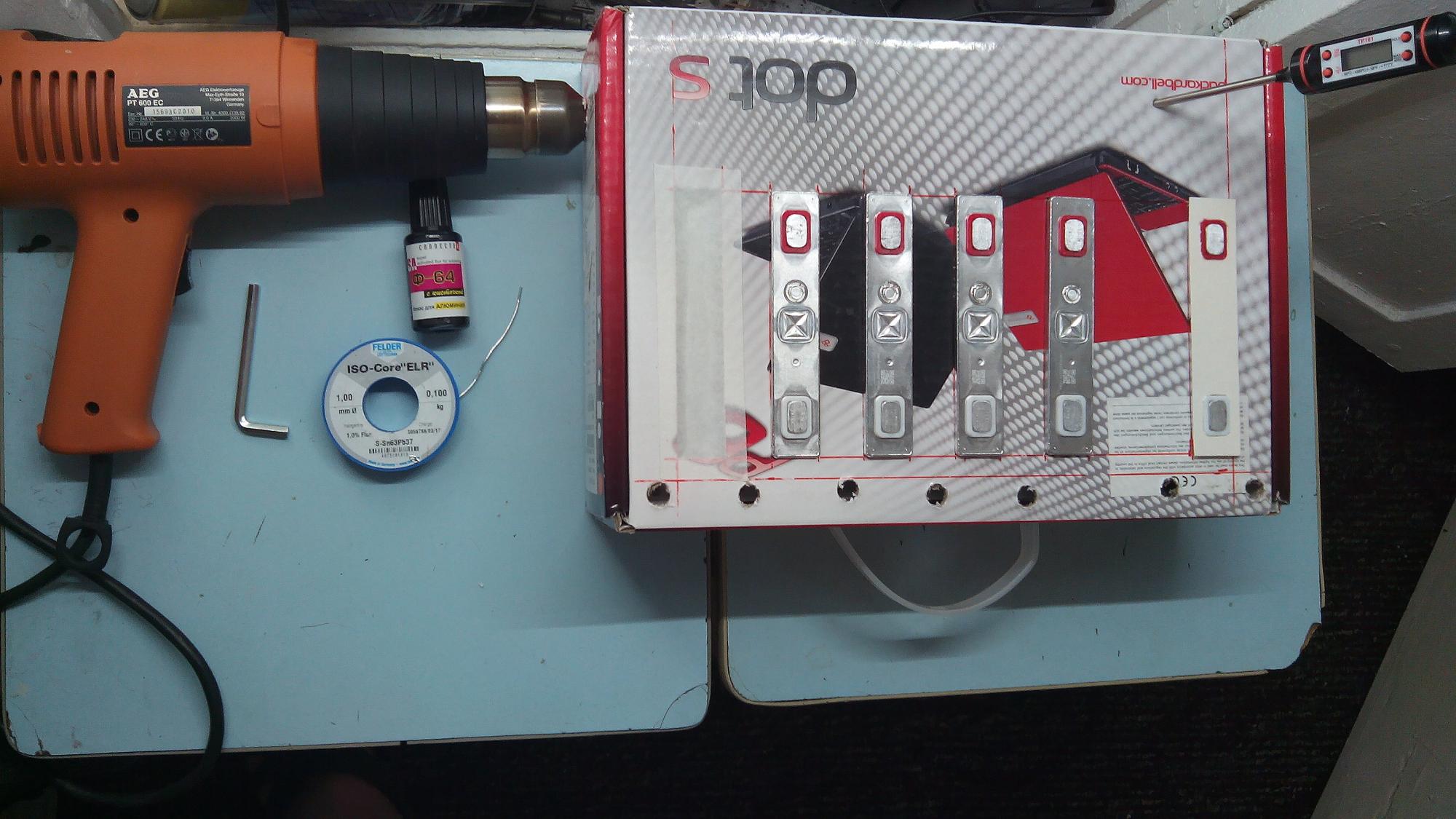

Зачистка контактов Тошибы алмазным дремелем, предварительно сбил остатки никеля.
Подготовка к лужению, термокороб для прогрева ячеек, около 75С'.
Результат, лудится муторно, часто наносить флюс надо, но всё возможно.
После пайки промыл с щёткой горячей водой с мылом и изопропиловым спиртом.
Tymmmi
К сожалению такая пайка не очень хорошо себя показала( у меня отвалилась из за стартерных токов, может конечно плохо пропаял
hiker51
#170
Попробую, время покажет. Если отвалится, споттером прихвачу, как раз приедет никель и цанги для электродов. Для этих экспериментов есть один не паянный элемент, оставленный под опыты со споттером.
По ощущениям крепко, а там видно будет. Так что лучший вариант на данный момент, раздербанинть самостоятельно заводскую и перепаковать спаяв никель на контактах как нужно.
P.S. на Тао появились доработанные Тошибы с третьим вариантом контактов, шпильки под гайку, считаю самым продуктивным способом фиксации, особенно если шпильки поставить на красный неразъёмный анаэробный герметик резьбы, - будет монолитно и прочно. Т.е. ячейки с резьбой, купленные у Николая из Архангельска почти готовые для этого, винты на шпильки поменять, обрезать другие длинные винты в размер и всё!

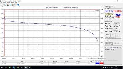

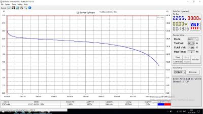

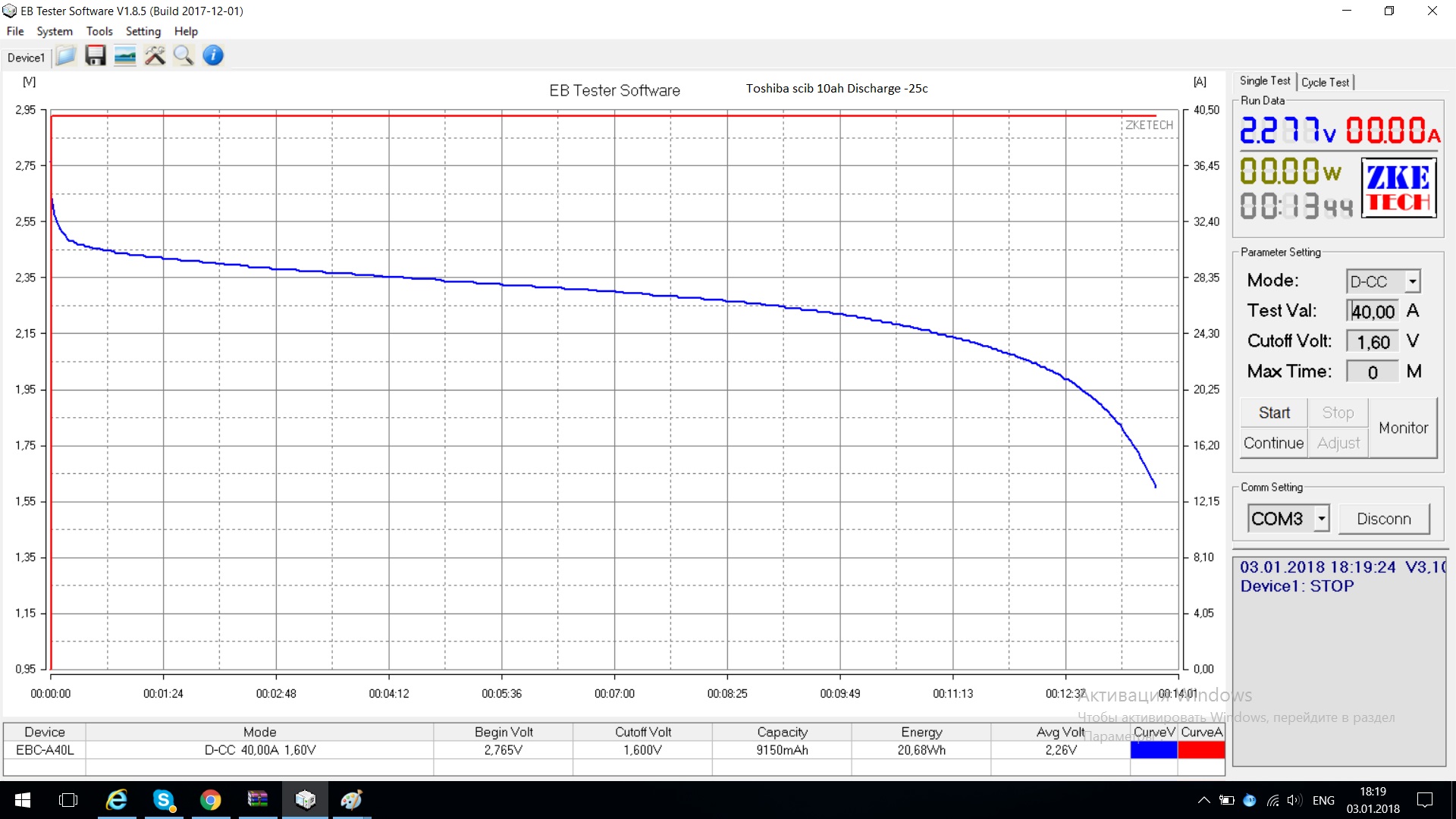

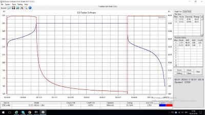

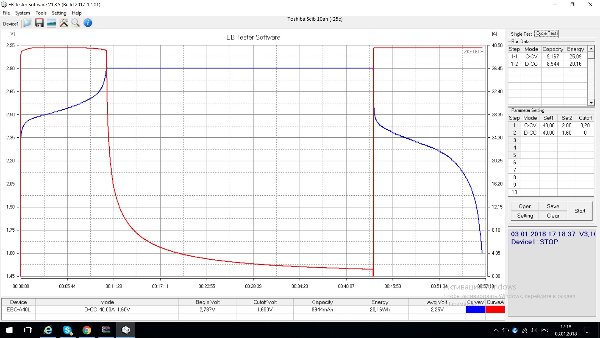

Снял зарядно разрядный график Scib 10ah при температуре примерно -25 градусов. Как и ожидалось емкость упала,  напряжение при нагрузке просело, а фаза CV настолько сильно растянулась , что мне не хватило терпеться дождаться пока остановится заряд при токе 1А ))
В принципе непохой результат.
xeus
Полка на 2,45 получается у них только начинается.
Это 12,25 в 5s,
[user]Tymmmi[/user], сможешь свинец попробовать в аналогичных условиях протестировать, хотяб Начало 10Ач.
Tymmmi
Это 12,25 в 5s,
Неа ( у меня нет свинцовой ячейки на 2в, а прибор не работает с напряжением 12в ( есть другой прибор но там ток только 20 ампер и свинца нормально нет( поищу батарейку от упса, если найду то попробую потестить
xeus
#175
Просто очень на фугасы похоже, при 6s х 2,45 - 14,7 полка. Это при отрицательной температуре.
Напряжение под нагрузкой совпадает, правильно измеряет?
Может полчится что он ниже свинца проваливается на морозе, надеюсь я ошибаюсь
Tymmmi
Полка это показание относительное, сильно зависит от тока нагрузки. Свинец просто сразу сдохнет от токов 4с. Хотя он сдохнет и от 40 ампер..

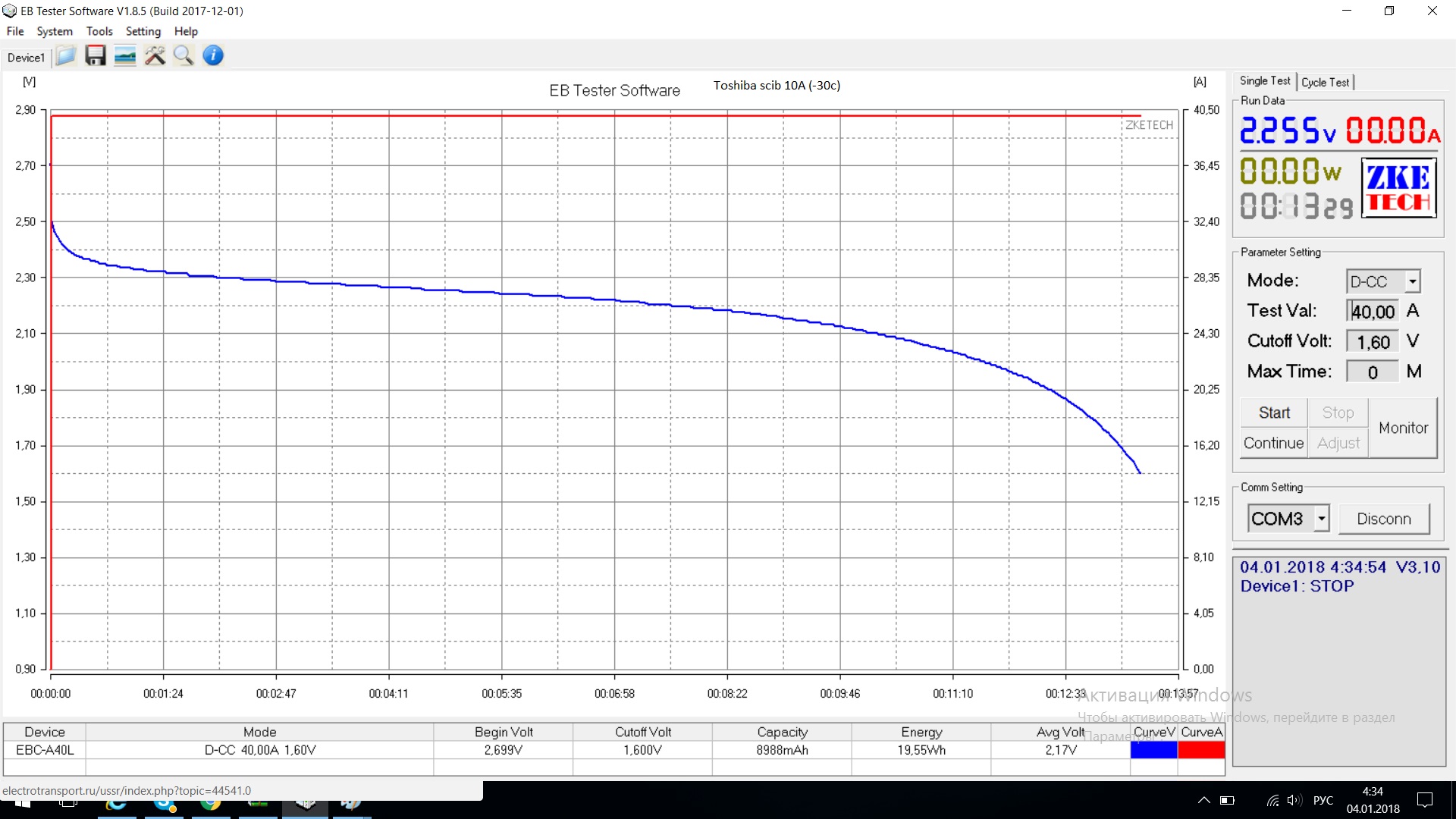

С утра батарея промерзла еще сильнее, ночью было около -30, батарея стояла заряженной с утра снял график разряда.
xeus
#178
[user]Tymmmi[/user], сможешь зарядить на 2,45ячейку и график снять.
Tymmmi
Уже отогрел домой занес, могу позже но зачем? :) ведь тошибовские ячейки работают в сборке 5s.
