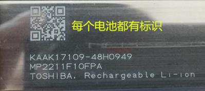

Цитата: hiker51 от 02 Фев. 2018 в 12:53
[user]hiker51[/user] на фото обозначение какого SCIBa 10-ки ?
Хочу разобраться в заводской маркеровке и определить дату выпуска  :ah:
Да, это 10А ячейка, на 2,9А вроде всё так же было, сейчас не глянуть, упаковано в сборку.

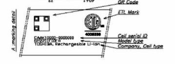

Цитата: hiker51 от 03 Фев. 2018 в 19:20Да, это 10А ячейка, на 2,9А вроде всё так же было, сейчас не глянуть, упаковано в сборку.
Так же, да не так....
Всё дело в цифорках и бакавках  :bn: :hello:
Не помню источник, но похоже нашел:
Дата производства наверняка зашифрована в верхней строке "Cell serial ID". :exactly:

10Ач с сайта Тао

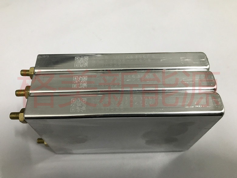

2,9Ач с сайта Тао
2,9Ач с сайта Тао

По дате:
Мои 10Ач похоже выпуска 17 (1 строка, после 4 букв)
С сайта, 2,9Ач выпуск 13 (3 строка, после буквы К)
Те, что у меня в мини сборке 2,9Ач , вроде 15 года проскакивало...
20Ач -15 цифра, лучше этот вопрос Николаю из Архангельска на сайте задать, - он их закупает.
http://solar-cells.nnovo.ru/
Могу ошибаться, - но это предварительный анализ по фото.

Согласен, после 2-х букв идет год производства ХХYZZU, где
XX - год производства,
далее могут быть три или четыре знака:
YZZU - месяц и день производства в формате м.б. день года - YZZ,
или месяц  - Y (от 1-9,A-C) затем день - ZZ.
U - есть только на 2,9Ач.
Нужно собирать статистику...

Элементы на 2.9Ah (3Ah) имеют свое обозначение MP146396PA или MP146396PA-010J
На 2.9Ah (3Ah) маркировка даты дублируется во второй и третьей строчке.
Во второй строке четвертая, пятая цифра - год. Шестая цифра или буква - месяц. Седьмая,восьмая - число месяца.
В третьей строке все понятно по две цифры  (год, месяц, дата) :exactly:
Год -14, месяц - 10 или Х, число - 21
Год 14, месяц -12 или Z, число  - 13
Элементов с месяцем выпуска 11 не нашел, но полагаю там после года выпуска будет стоять буква - Y.
На других элементах маркировка даты похожая (месяц выпуска обозначается цифрами или буквами - 1,2,3,4,5,6,7,8,9,X,Y,Z) где X-10, Y-11, Z-12 месяц.
Элементы на 10Ah имеют свое обозначение MP2211F10FPA
Дата выпуска в первой строке: пятая, шестая цифра год. Седьмая цифра ( буква) - месяц. Восьмая, девятая - число месяца
Год 15, месяц - 10, число -05
