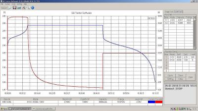

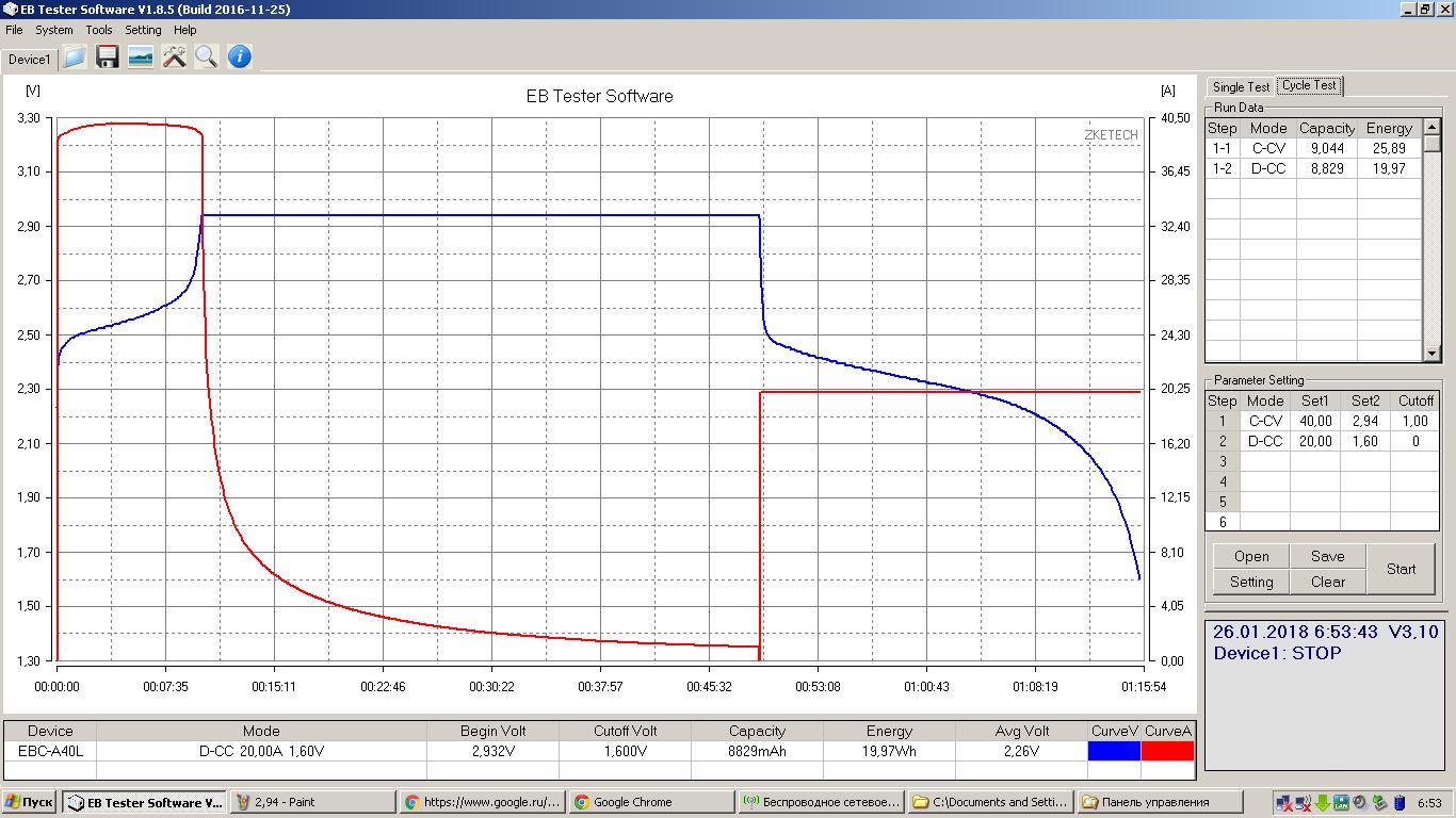

Ну и нужно учитывать что при -35 рабочая емкость снижается примерно вдвое, соответственно влезть должно около 5 ач. Кстати у нас сейчас как раз - 35 держится, можно потестить
Был бы благодарен. Ещё бы узнать разницу сколько влезет при разных напряжениях, примерно 13,8/5 = 2,76 и 14,7/5 = 2,94В.
Tymmmi
ЦитироватьБыл бы благодарен. Ещё бы узнать разницу сколько влезет при разных напряжениях, примерно 13,8/5 = 2,76 и 14,7/5 = 2,94В.
Да влезть то должно примерно одинаково, просто во втором случае ток будет значительно выше, соответственно зальется быстрее. Хотя хз что станет с элементом в -35.. Попробую сегодня к ночи как похолодает

Дак и на практике так и будет. Общая емкость будет примерно одинаковой, но в одном случае нужно будет пару часов чтоб ее залить а во втором - минут 15
rusmax
В любом случае ждём графиков для убедительности. ;-)
Tymmmi
#287
-35 не получилось, около -31 ну не суть.
