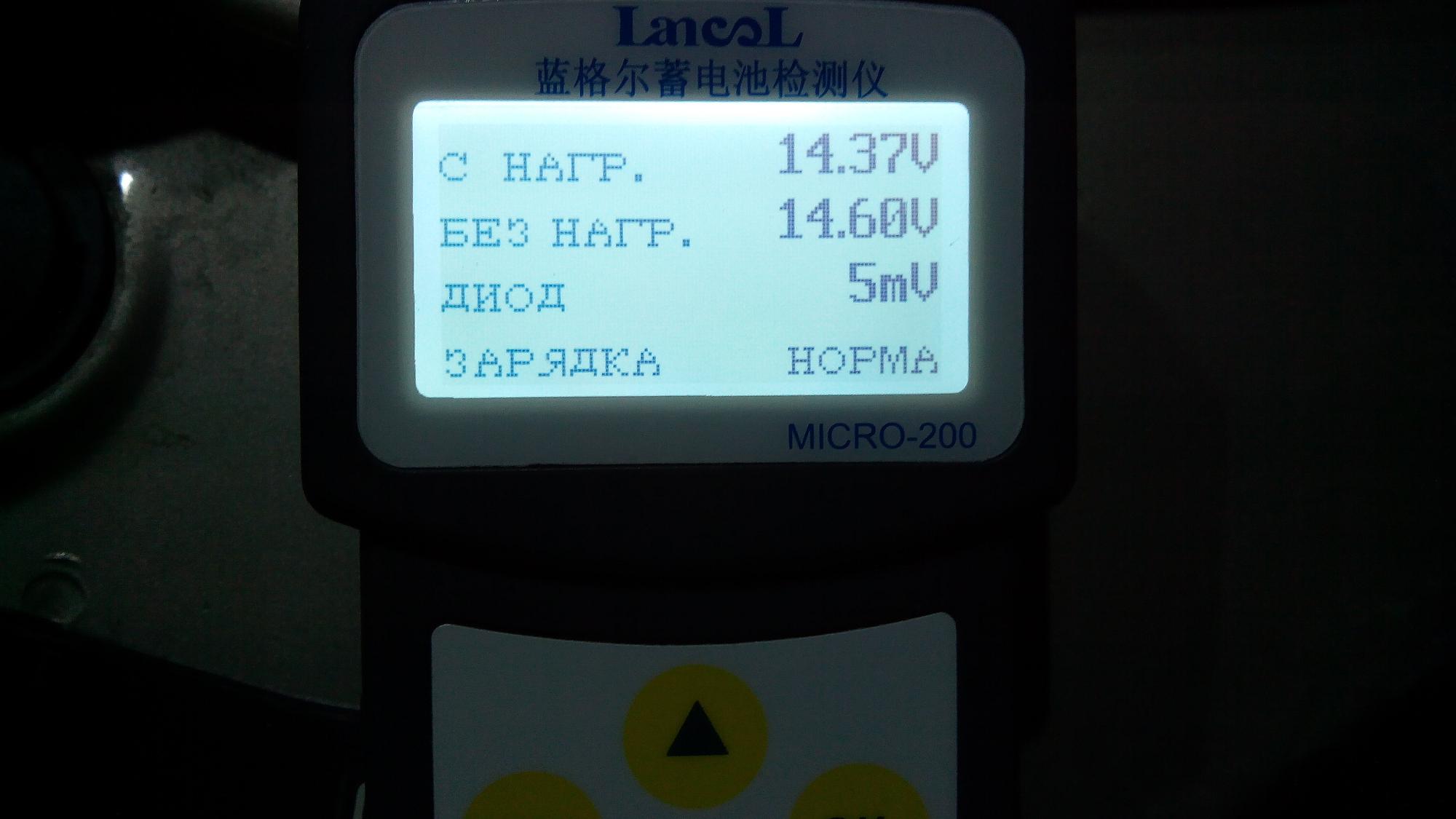

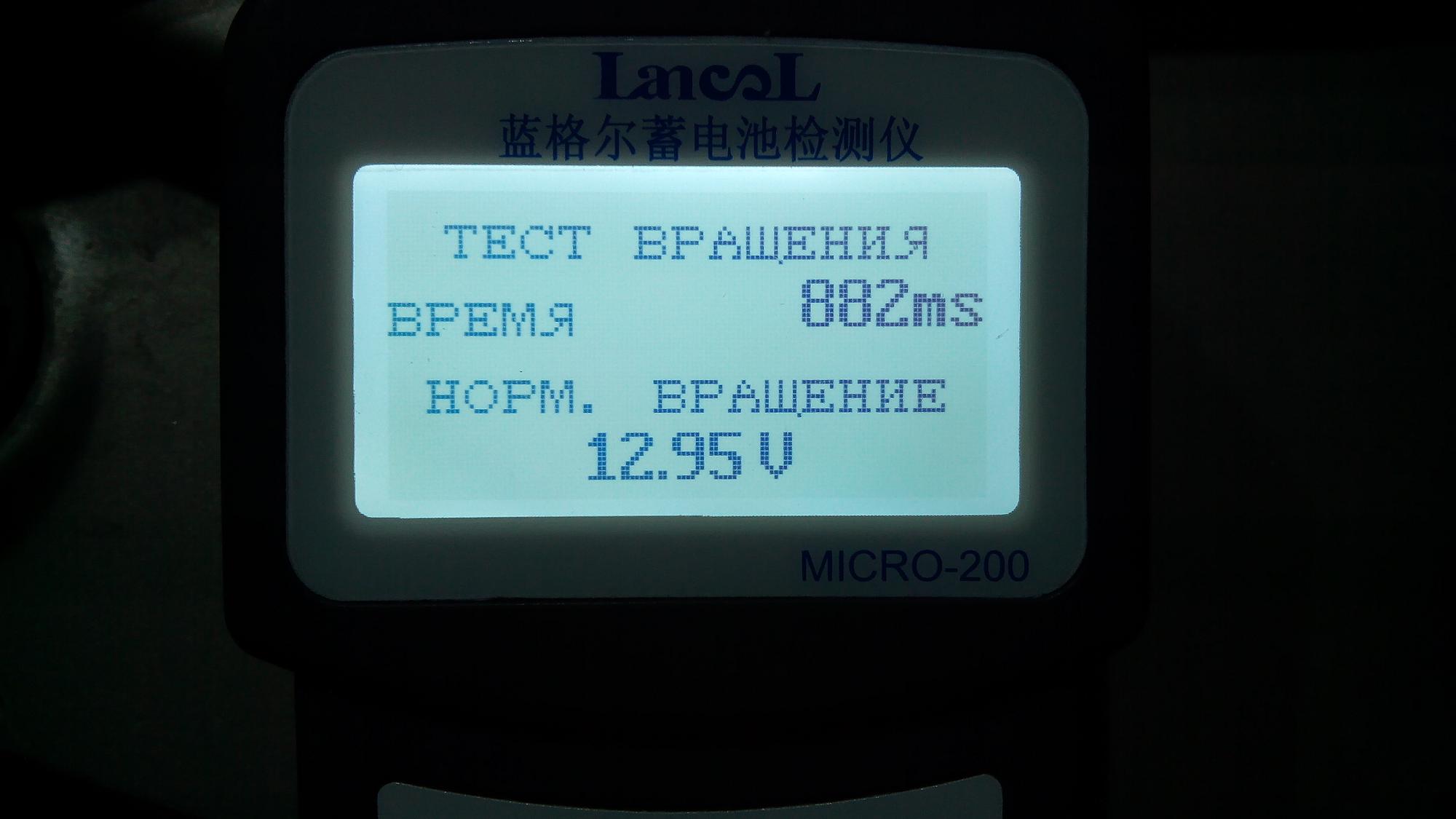

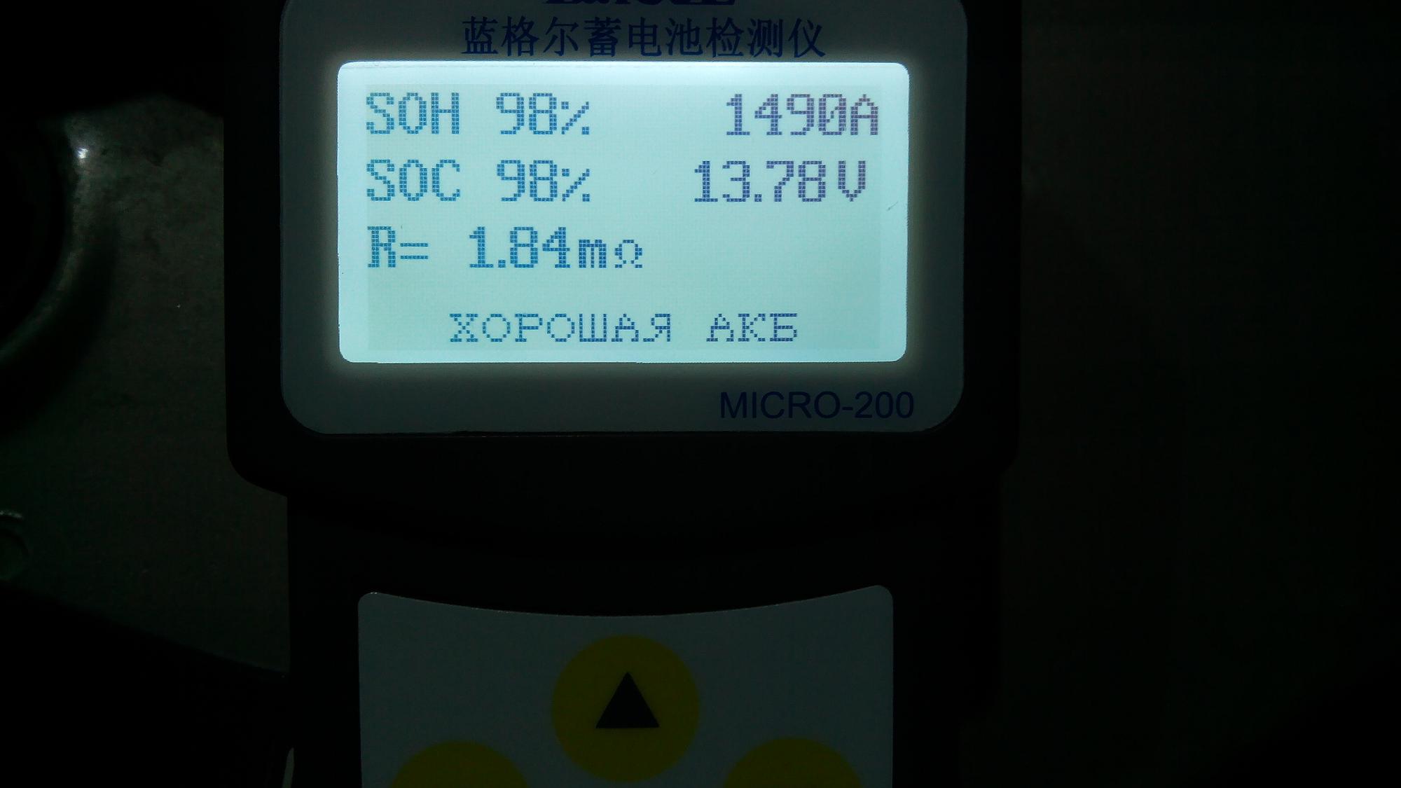

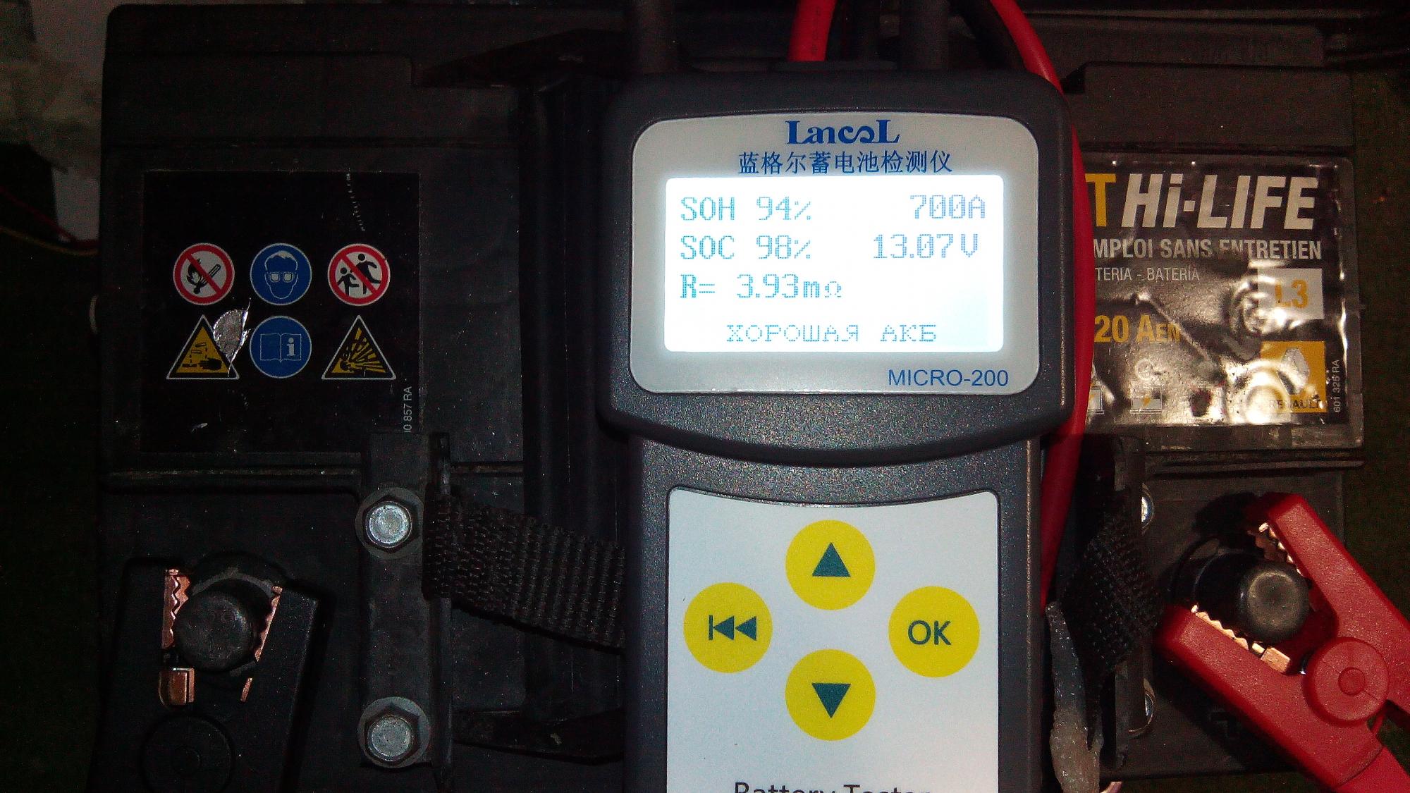

Хоть тут и говорили, что тестер батареи не будет адекватно измерять LTO:
70Ач EN720А 3 года, последний год работал в паре с Тошибой 2,9Ач. t'=+25С' режим - обычный акк EN. Под устал малёк, но ещё ничего так, мельдоний подействовал, обычно на 4 год уже совсем зимой хреново при коротких поездках.
Тошибы 10Ач 2p5s (20Ач), режим старт-стоп акк (EFB) EN при t'=-3С' на улице
Тест вращения и просадки напряжения при старте двигла
Тест заряда при 2500 об и пульсаций диодного моста (всего 5мв)
Балансир (временный) обрезан до 5s, жив после тестов, собран на AD8628 ещё первой генерации. Показания около того, с ощущением попомера совпадают ;-D
Тестер АКБ Lancol MICRO-200, брал тут: https://ru.aliexpress.com/item/LANCOL-Auto-Battery-Life-Tester-MICRO-200-Gel-Battery-Analyzer-2000CCA-with-Multi-Languages/32800994752.html?spm=a2g0s.9042311.0.0.FPc6JD

А в правом верхнем углу на фото 1 и 2, что за ток показывает ?
hiker51
#330
Вычисленный ток прокрутки, на свинце (EN-стандарт) должен измерятся при -18C' измерение проводилось при комнатной t', соответственно выше значения. SOH-остаток ресурса в процентах, при данных условиях измерения.
SOC-уровень заряда в процентах.
R-сопротивление батареи, чем меньше, - тем лучше.
Теоретически, новый свинец в магазине, с комнатной t' на 70Ач EN720А, должен выдать ток больше 720А.

Существует методика и приборы для измерения качества электросети, здесь использованы те же принципы.
Принтер на печать, типа чека для клиента, все три окна из фото в виде файла ексель можно сохранить результаты.
Для ориентира нормуль прибор, ничем от дилерского не отличается.

Данный прибор нечего толком о батарее к сожалению не говорит( без графиков все эти цифры полезны лишь для покупателей аккумуляторов,  показать что все хорошо :) емкость так понимаю он не может определить?
xeus
[user]Tymmmi[/user], да, в качестве рекламы и только.
Дескать "посмотрите на сколько ниже внутреннее сопротивление с титанатом".
Он только внутреннее сопротивление измеряет и напряжение.

Да нет, коллеги очень показателен эксперимент сравнения.
Было бы конечно правильнее, если измерения проводились бы за, например, 5 подходов к каждому и при одинаковой температуре обоих.
Но.... даже, если прибор кажет +/- бесконечность, то за несколько измерений важно понимать тенденцию.
Т.е. в сравнении 2-х АКБ - теплого свинцового на 70ач и 20ач LTO с температурой в -3гр, титанат вчистую выигрывает !!!
А это уже путь развития.
hiker51
#341
Цитата: 911 от 17 Фев. 2018 в 12:45Было бы конечно правильнее, если измерения проводились бы за, например, 5 подходов к каждому и при одинаковой температуре обоих.
Пока оттепель, морозы вроде обещают под 20, свинец хочу в багажник кинуть, чтоб одинаковая температура была, близкая к тесту по EN -18C'. При тех нескольких измерениях (по 3 раза), результат был одинаково стабильный, - несколько подходов необязательны.
