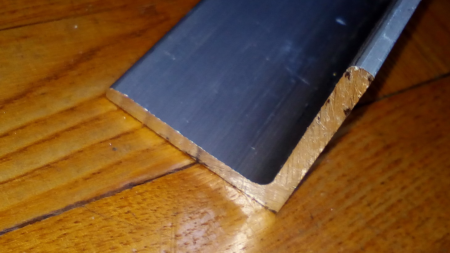

Я уже давно комплектую рессоры "малыми" уголками из Д16Т.

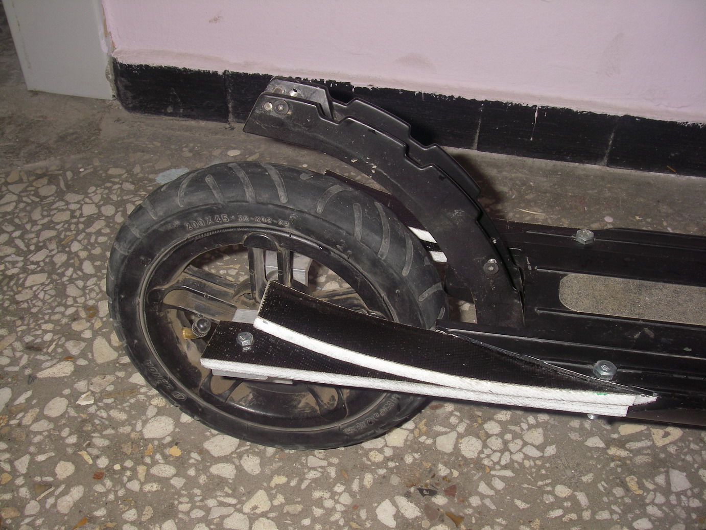

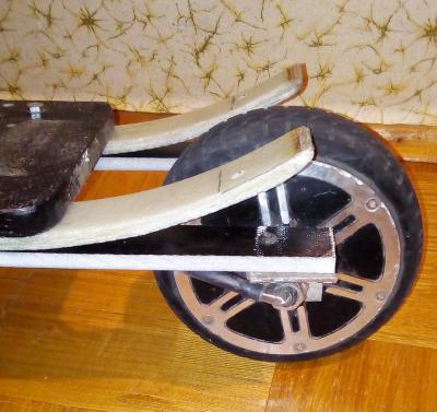

[user]a.l.e.x.100[/user], реализовал идею с двумя упругими элементами. Как прочность наберут, испытаю. Но для оптимальной работы надо подобрать соотношение жесткости нижнего и верхнего элементов.
a.l.e.x.100
#78
В таком конфиге верхняя рессора почти не будет работать как мне кажется (опора не на конце а на основании), или она должна быть тоньше, пока нижняя дойдёт до половины своего хода, верхняя только начнёт работать, или радиус загиба чуть меньше делать. (Здесь он такой, что при сильном прыжке рессоры по всей длинне не сойдутся наверно.  Может и ошибаюсь, испытания покажут.
Y образный аморт про который я писал будет идеальным, но с маятником, для подскока это сложнее реализуемо, скорее для крупного самокатика-самодела пойдёт.
На этом видео амортизирует так, что для этого не нужен Y образник. Прекрасно работает за счёт удлиннения.
https://youtu.be/QO5V_QdgrEU
кот ленивый
Цитата: a.l.e.x.100 от 05 Сен. 2019 в 13:25В таком конфиге верхняя рессора почти не будет работать как мне кажется (опора не на конце а на основании), или она должна быть тоньше, пока нижняя дойдёт до половины своего хода, верхняя только начнёт работать, или радиус загиба чуть меньше делать. (Здесь он такой, что при сильном прыжке рессоры по всей длинне не сойдутся наверно.  Может и ошибаюсь, испытания покажут.
Да ,точно. Верхняя рессора должна быть мягче и более пологой. Просто я взял старую. Для новой надо  матрицу делать,причем по формуле рассчитанной.
Проехал около 20 км. Результаты обнадеживают. Даже на 6" колесе плитка отлично отрабатывается. Один недостаток такой схемы, трудозатраты воррастают в 2 раза :sorry:

Ну да, куда проще будет крепить уголки чуть под углом и ставить чуть более длинные рессоры. Изза поднятых концов уголков колесо по отношению к самокату будет испытывать меньше боковых нагрузок, и аммортизация будет на 20-30% с большим ходом, как в том видео что сверху по ветке.
То что дюралевые уголки ломаются я не удивлён, под конец хода рессоры происходит практически удар, а это не любит ни композит ни дюраль не смотря на свою прочность. В блочных луках во избежание подобного хлёсткого резкого удара ставят демпферы или на тетиву, или тонкие полиуретановые пластинки (в месте крепления плечей и самого лука), этого достаточно для агрессивной эксплуатации, достаточно будет одеть рессоры в тонкий силиконовый или полиуретановый шланг. Ну и основание уголков должно быть более массивным (ставить еще короткий кусочек уголка внутрь основного, разницу выберет шланг), рычаг то на излом там не хилый, а усиление поверх уголка не сделаешь).

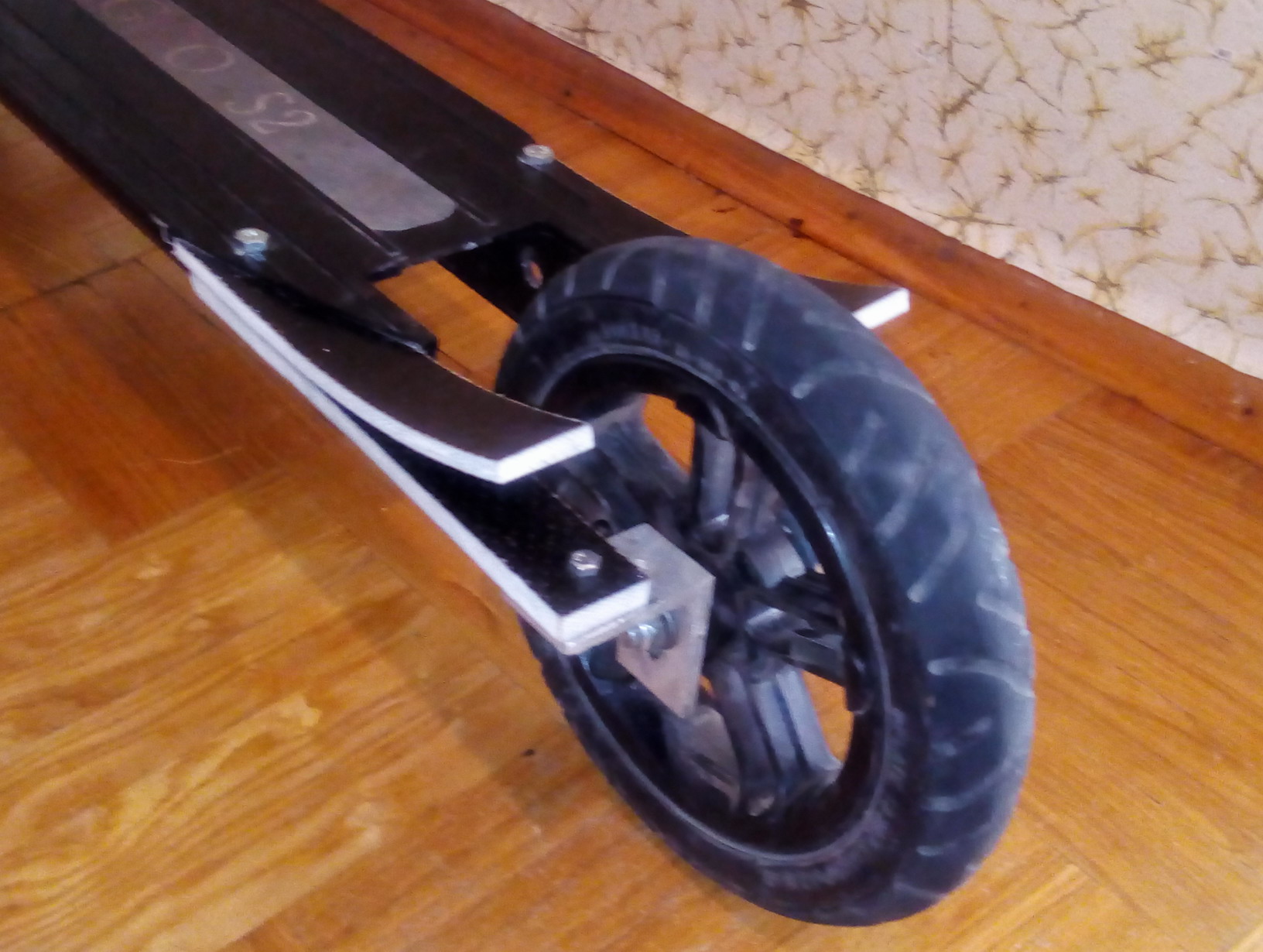

Отличная новость- конструкция оправдала расчеты и ожидания. Езда комфортнее чем на прежних рессорах. :dance:
Плохая новость - новый материал" потек", не выдержал нагрузок. :sorry:
Хорошая новость- куплен "правильный" материал , не уступающий по свойствам тому , который недавно закончился  :-)
a.l.e.x.100
А можно описание ньюансов? В чём отличие от прежних рессор гнутых и прямых? Как себя ведут? Отличия разительны?
кот ленивый
[user]a.l.e.x.100[/user], В плоских рессорах слои при изгибе работают в лучшем " режиме" чем в изогнутых. Кроме того при новой геометрии встреча с высоким (50-100мм) препятствием происходит гораздо мягче. Еще легко регулировать жесткость за счет длины плоской рессоры.  Ну и еще мои субъективные ощущения :-)

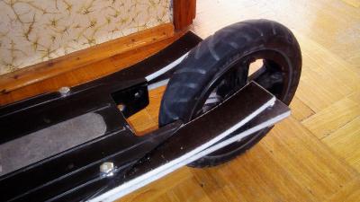

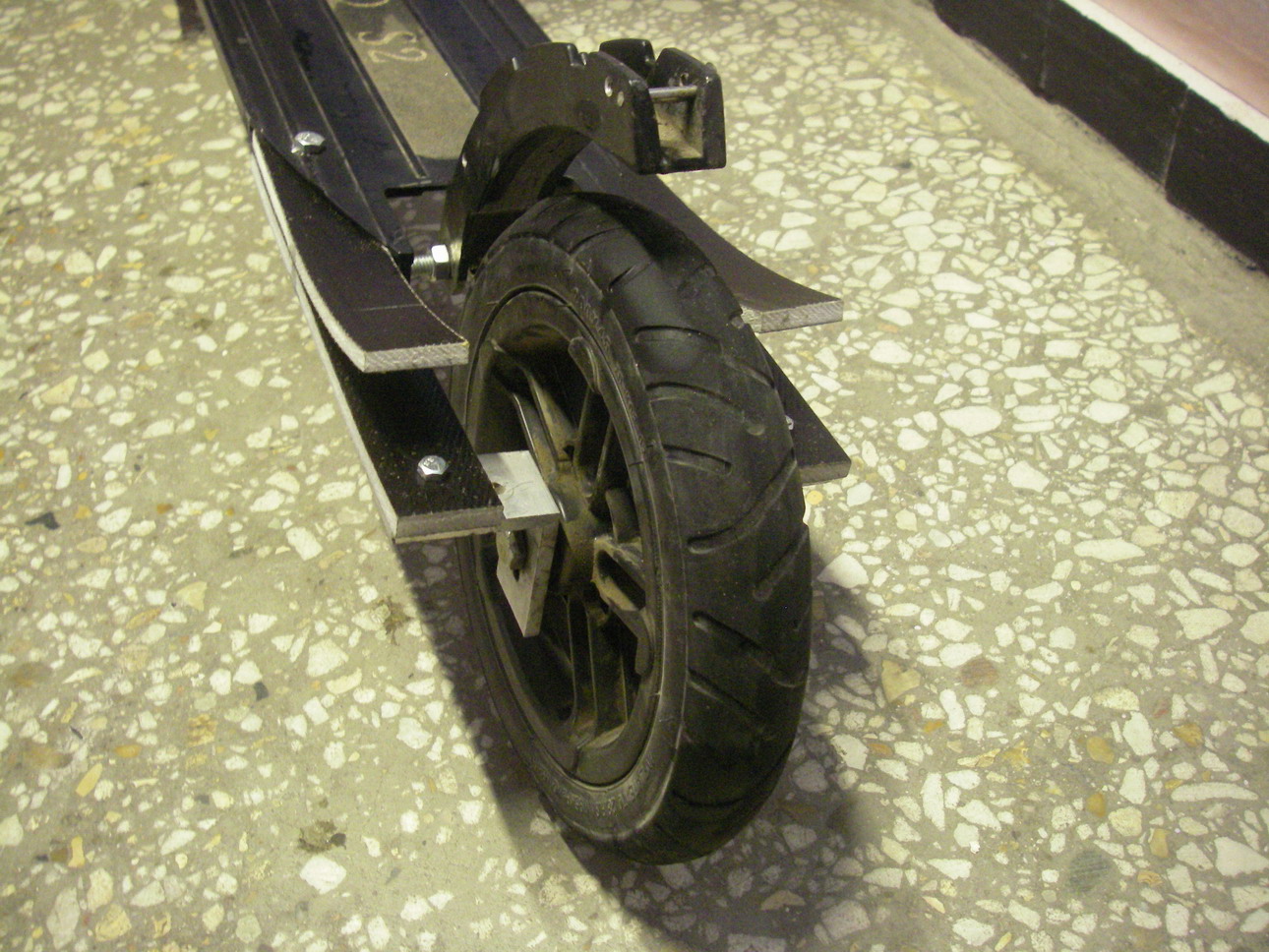

Изготовил и испытал плоские рессоры из "правильного" материала. Результат исключительно положительный.  Проехал немного но довольно жестко, с заездом на бордюры до10см. Собянка не ощущается, бордюры до5 см тоже. Правда у меня сзади пневма  узкая стоит.
Видимых повреждений нет. Единственно опасаюсь за длительную прочность полок самой деки.

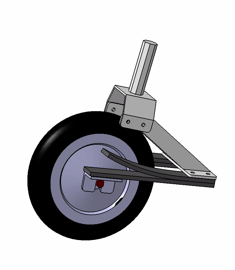

Разработана передняя вилка с двойными рессорами. Может быть адаптирована под разные самокаты.
Первый экземпляр будет готов на следующей неделе.
