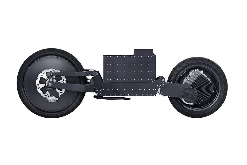

DragonTM
По батарее сейчас соображения такие - необходимо 42s обычного лития или 50s LiFePO4. Емкость 80А*ч. Допустимый ток в составе батареи 10с или 800 ампер. Т.е. подходящий лифер будет весить 140-150 кг.
Далее идут пакеты из маленького китая по 0,6 кг и 27 А*ч. У меня есть таких 32 ( две батареи по 16) но я их еще не грузил по полной с термоконтролем и максимум смогу загрузить на 70 ампер, надеюсь уже в ноябре на крытой картинговой трассе. Эти даже весить будут меньше 80 кг.
Еще вариант консервы от Лифа, если они выпустили версию батареи на 30кВт, то по моим подсчетам там должно быть по 80 А*ч в консерве, но выдадут ли они 800 Ампер?

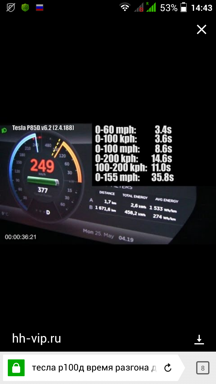

Цитата: krym2016 от 16 Нояб. 2017 в 11:13рпди интереса погуглил сколько у теслы р 100д там при  ëмкости 100кВт/ч снимается 560 кВт  наверное мех. мощности(знать бы какое у неë кпд можно прикинуть снимаемую эл.мощность)
Три секунды на разгоне. Потом на постоянной скорости около сотни 0.3С, ну может 1-1.5С на двух сотнях, но не 5С и не 10С длительно точно.

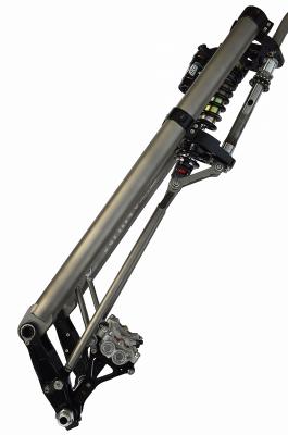

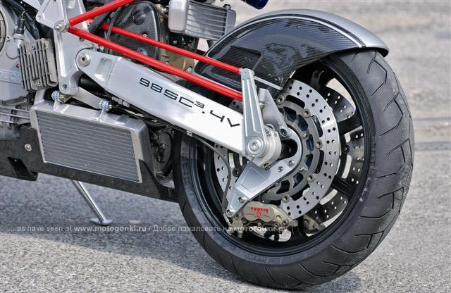

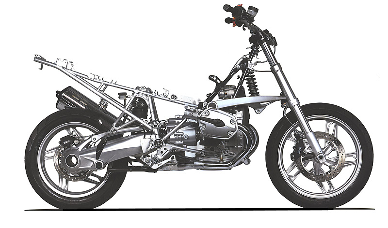

ferum

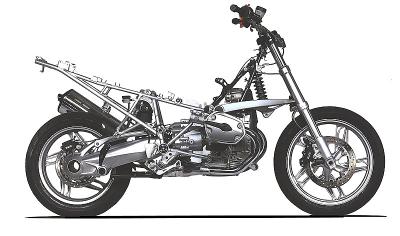

[user]DragonTM[/user], Думаю, так как впереди будет довольно мощный мотор, и скорости не детские, обычный телескоп не годится. Нужно что то консольное, ну или телелевер-паралевер от бмв, и подобные варианты.
Так конечно интересный проект!

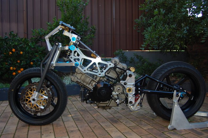

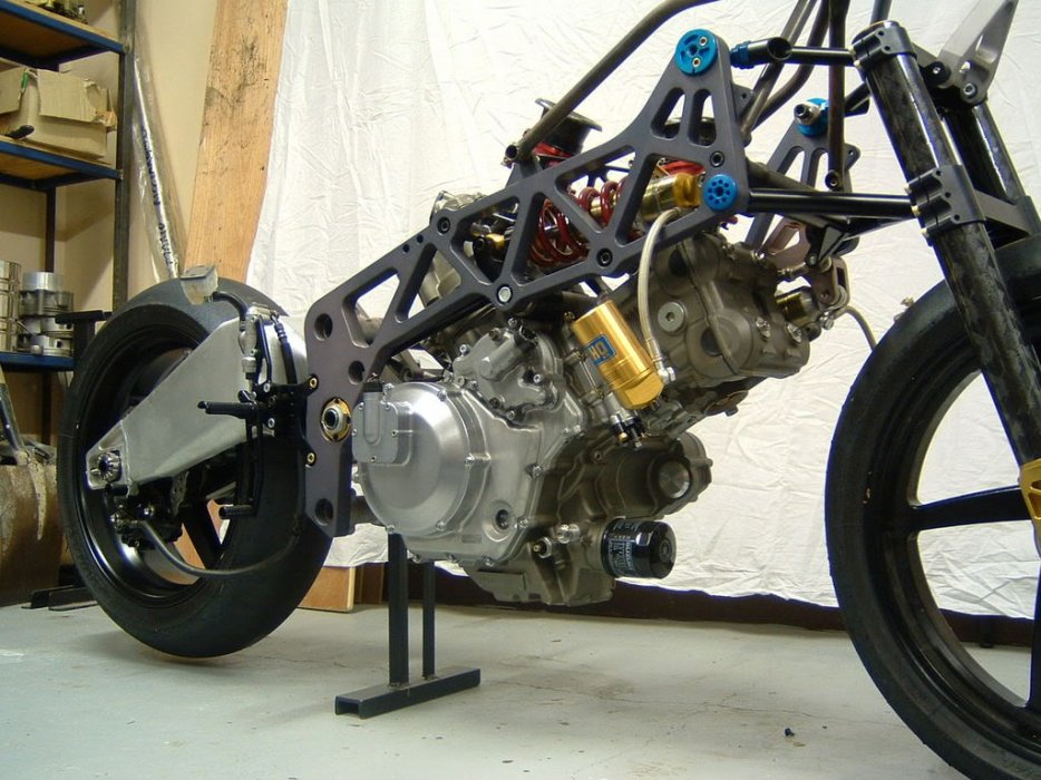

DragonTM
[user]ferum[/user], рама последняя нравится! Она на болтах из двух плоскостей?
Про вилку рычажную нравится дизайн, но что там с неподрессореной массой? Колесо и так тяжёлое выйдет.
Igor154
Это смотря какая вилка, эта например весит 9,6 кг.
ferum
В той раме жесткость создается за счет двигателя. В твоем случае надо будет делать корпус акб с ребрами-переборками внутри. Тогда такой конструктив годится. Консольная передняя подвеска не будет блокироваться, когда будет момент на передне колесе, просто будет тащить рпму за рычаги. Телескоп будет работать на излом. Про не подресоренную думаю можно не думать. Колесо и так будет тяжелое. Мот ведь для идеального асфальта.
Ну а если динамичный разгон не прекратили на первой и втрой сотне,тогда получится не 3,а больше секунд.
не знаю на сколько верны данные , для менее мощной модэли
[user]krym2016[/user], окай, пятнадцать секунд 5С.
На спидометре на картинке при 249кмч уже всего 200квт мощности, то есть 2С, не пять и не десять. А для 10квт*ч батарейке 100квт для 200км/ч будет 10С длительно. Так что с теслой сравнивать не очень корректно, у неё реально очень ёмкая батарея.

[user]tmiaer[/user],
Я ничего не имею против,и теслу (как некий идол)привëл для примера,того что даже там не снимаются такие токи.
Про 100кВт для 200км/ч (поддержания этой скорости)на мото по трэку не сильно верю.
Для машины поверю,но не мото.
П.с. на картинке  помоему скорость 249,нагрузка 377
DragonTM
[user]tmiaer[/user], соглашусь, у теслы батарея вряд ли более 8с выдает в пике, при этом там сложная система охлаждения и т.д.  А удельная емкость всей батареи в том же диапазоне как если собирать из пакетов от Claw.
[user]krym2016[/user], 377 - запас хода. Мощность там оранжевая полукруглая шкала справа. Она между 120 и 240 показывает, ближе к 240.
