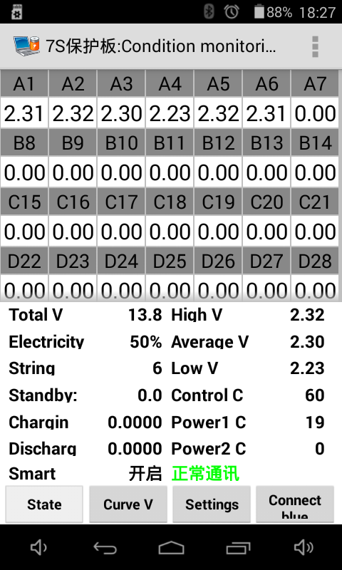

xeus
Возможно так запрограмррованно. Разряди 4й на дсятку меньше. Посмотрим на реакцию
gonzickus
отключить балансир,разрядить до  2.2 а4 и снова включить балансир ?

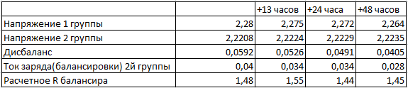

Поставил балансир в свою батарейку 2P11S, стоявшую пару месяцев без работы.
Подключил к соседним 2P группам имеющим наибольший разброс по напряжению (при этом отстающая группа была с самым низким напряжение по батарее), получил ток балансировки на крайних контактах приблизительно 10-15мА (измерял токовыми клещами без разрыва проводов)
на момент         + сутки            +2 суток
подключени
2,292             2,286            2,282
2,223             2,2222            2,2211
разница
0,069             0,0638            0,0609
если прикинуть эквивалентное сопротивление при балансировке - получается около 4 Ом, и заодно видно что саморазряд наихудшего 2P блока получается более 10-15мА.

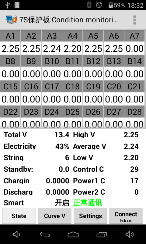

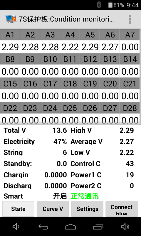

gonzickus
вот ещё скрины.ничего хорошего

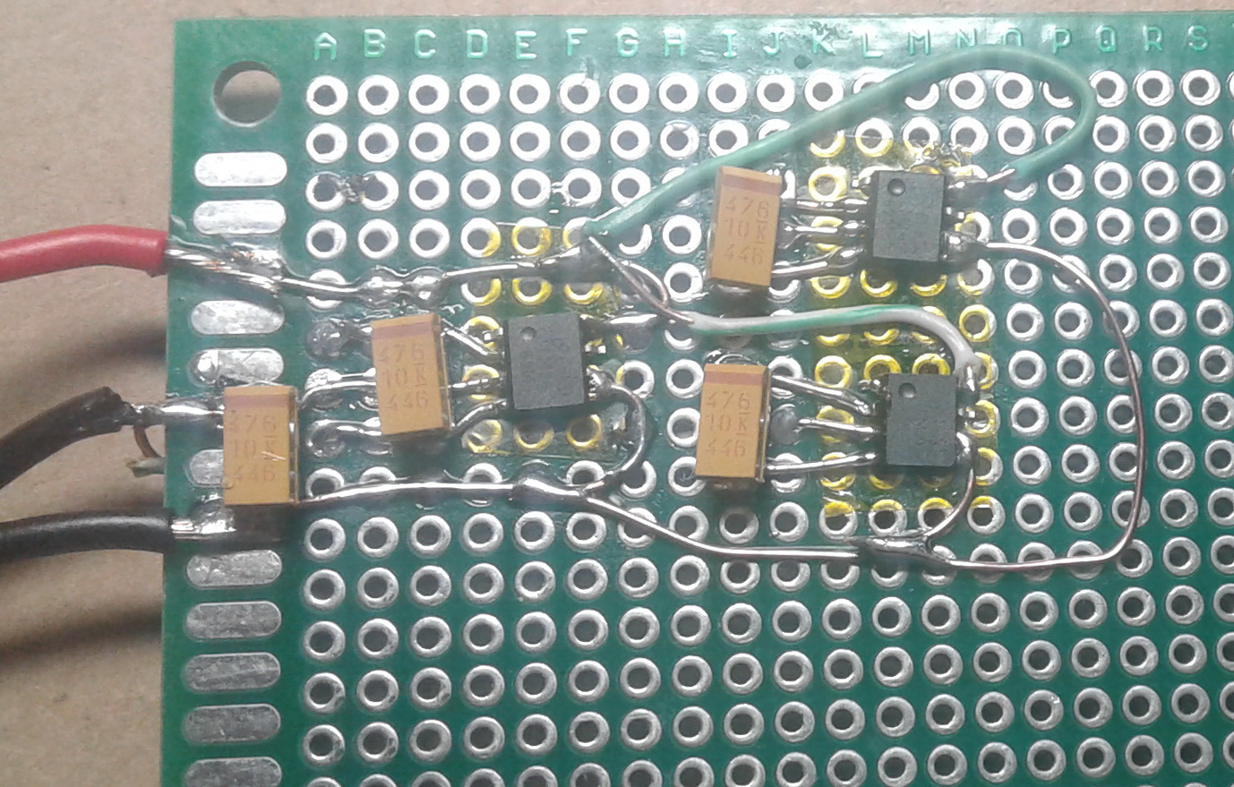

Умощнил прототип балансира до 3х LM2662, подключил на те-же группы. Ток балансировки вырос до 40мА (при разнице напряжений 0,059В),  буду наблюдать далее за динамикой.
Потребляемый ток на ХХ в 0,52мА, если пересчитать на нормальное включение более 2S - будет брать около 1мА с каждой банки.
Пока прототип выглядит так:
(+ еще с обратной стороны платы 1 кондёр и диод)

Продолжение балансировки на тех же группах с 3хLM2662
Ток балансировки превысил ток саморазряда самой плохой в моей батарее фугасов группы 2P.

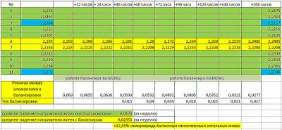

BigAleksey
Итоги проверки прототипа балансира на LM2662 за неделю в составе батареи фугасов 2P11S
Батарея собрана из фугасов с очень разным саморазрядом, параметры тут:
https://electrotransport.ru/index.php?topic=22452.msg1145368#msg1145368
Лучшие по саморазряду 3 банки были отобраны а стальные объедены в группы 2P по принципу самый лучший с самым худшим (4-25, 5-24 и т.д.) в батарею собраны так что бы лучшие и худшие группы были рядом (еще при сборке батареи были мысли о ChargePump балансире, в этом случае он должен работать с большей эффективностью)
Батарея была выведена из работы в ИПБ около 2х месяцев назад, на батарее установлены 11 балансиров на TL431
https://electrotransport.ru/index.php?topic=46446.msg1114684#msg1114684
Перед отключением эти балансиры ровняли батарею в пределах 2,45-2,55 на банку при общем напряжении около 27,4В.
Измеренный ток утечки балансиров на TL431 при напряжении <2,4В  0,02-0,05mА - на фоне саморазряда банок им можно пренебречь.

Цитата: xeus от 17 Янв. 2018 в 22:55Пассивный агресивнее балансирует. Получается с тремя лм ток упал?
ток возрос, с 15 до 40мА с (в таблице 46 до 48 часов), но с уменьшением разницы напряжений ток падает.
Мне спешить некуда, в ИБП он стоит в основном в буферном режиме. Просто свет уже не выключали более полугода и я выключил ИБП дабы не мычал своим трансформатором.
Этот балансир можно представит как 2 группы батарей соединены параллельно через резистор с сопротивлением, причем не постоянным а увеличивающимся при уменьшении напряжения между банками.
При 1хLM2662 сопротивление около 4 Ом (но при разнице напряжений в 1В это сопротивление падало до ~1Ом), при 3хLM2662 около 1,5 Ом.
Меня интересовала с какой точностью ёмкостный балансир в разумное время может выровнять "текущие" банки. Полученную точность в 0,03В можно считать удовлетворительной. При работе в буферном режиме при напряжениях 2,5-2,6В где банки начинают разбегаться как тараканы этот балансир начнёт более агресивно их ровнять.
