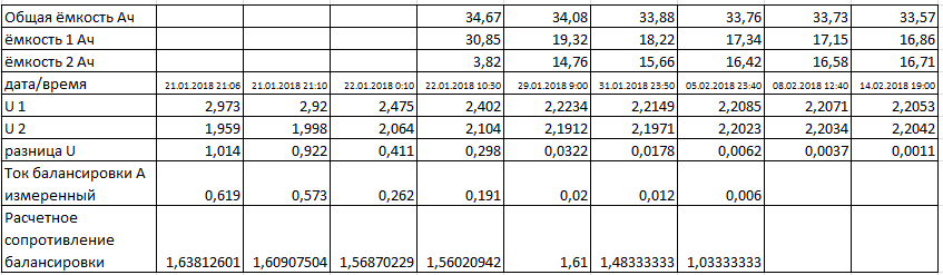

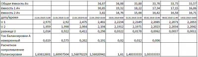

Может кому будет интересно - результаты тестирования прототипа балансира их 3х LM2662 на 2х фугасах с минимальным саморазрядом.
1я банка была максимально заряжена, 2я банка максимально разряжена (до 1,4в током 1А, но она отлежалась перед тестом до 1,9В) .
Ёмкости рассчитаны исходя из напряжения по ранее снятым характеристикам заряда одной из банок.

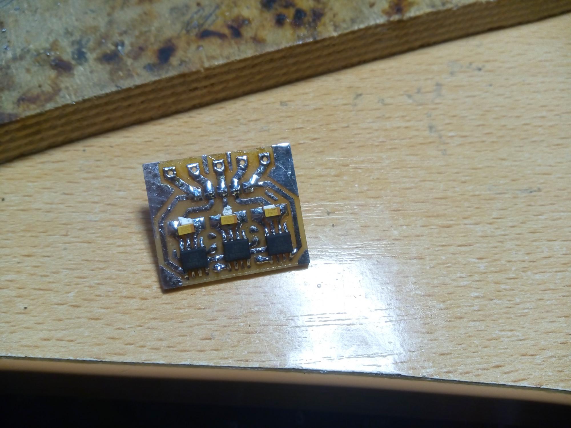

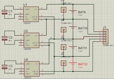

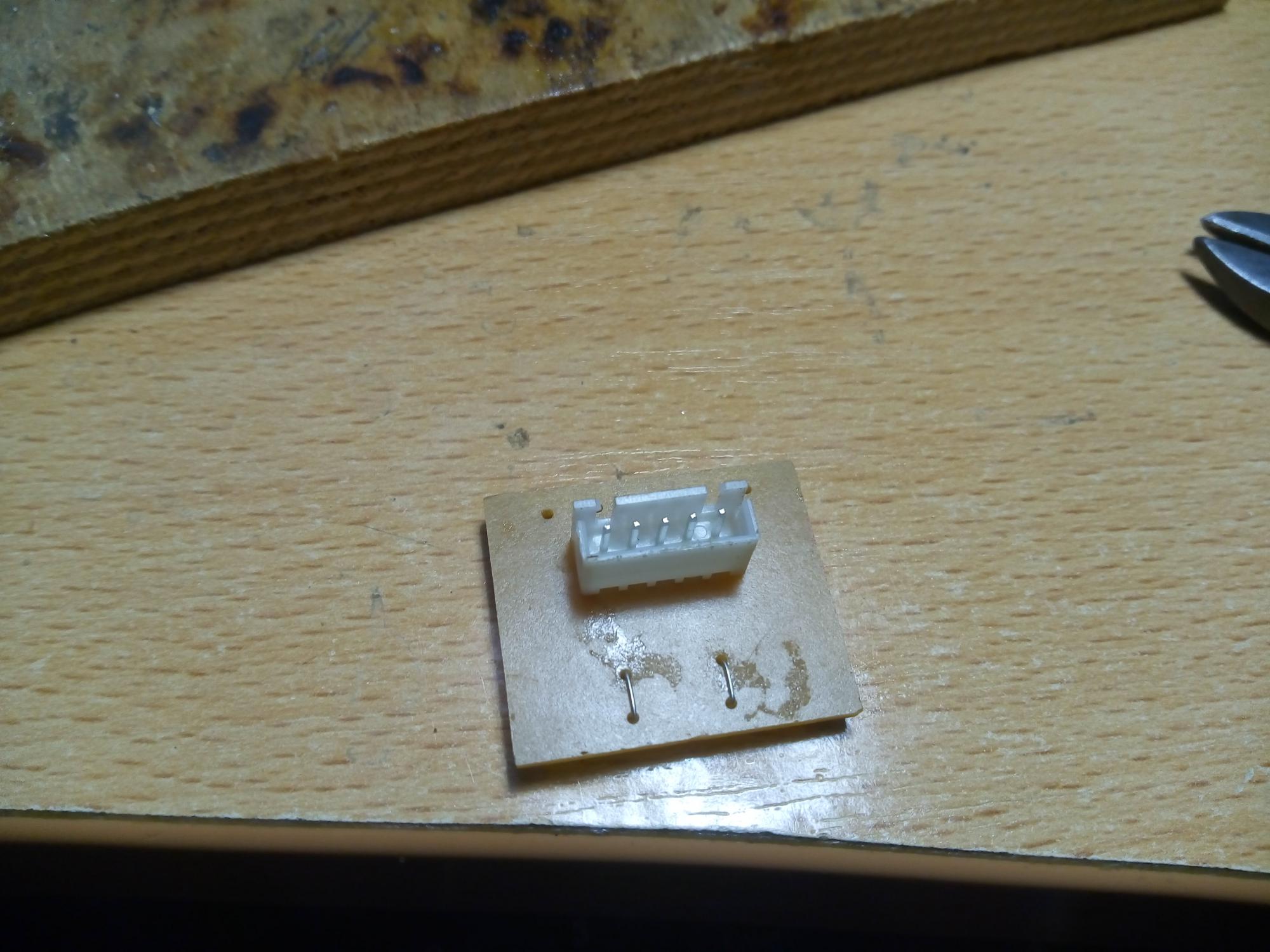

Собрал балансир для сборки из 4-х батарей вот по такой схеме
Получилось вот так
Начал проверять. Напряжение на каждой ячейке (без подключения батарей, вместо них ставил конденсаторы) одинаковое. А вот балансировочный ток вообще какой-то никакой - подключаю вместо верхней батареи блок питания на 5 В, вместо второй сверху батареи мощный светодиод с током 100 мА, схема выдает только около 32 мА. Подключаю вместо светодиода резистор на 4,7 Ом, ток получаю 56 мА.
Ничего не понимаю, по даташиту на LM2662 при 5В ток до 200 мА.
Измерил частоту переключения на конденсаторе - 5 кГц, ну в принципе похоже, по даташиту от 3,5 до 10 кГц.
Поставил на свою сборку из 4-х лиферных ячеек, в которой 3 имеют напряжение 3,33 В, одна 3,43 В  - ток балансировки на самой заряженной всего около 2 мА.
Пытался поколдовать с частотой переключения (контакт FC) частота повышается до 30 кГц, но балансировочный ток практически не меняется, а вроде бы собственное потребление повышается.
Как-то я слегка разочарован  :bn:

Может 200мА это максимальный рекомендованный ток, ведь  абсолютный максимум (V+ and OUT Continuous Output Current 250 mA).
И еще необходимо учитывать, что измеряя ток балансировки через шунт мультиметра, Вы добавляете в цепь заряда/разряда сопротивления этого шунта и индуктивность щупов, а сам мультиметр еще и может врать Вам, из-за формы сигнала.

на 7 странице приложенного даташита есть расчет Rout преобразователя, и там только в части ..+(2/(Fosc*c1))+.. на вашей частоте набегает 4,25 ом, замена на керамику не поможет - нужно или частоту задирать или ёмкость в разы повышать.
Ну и отсутствие в вашей схеме C2 не очень хорошая идея - его Esr так же идёт плюсом к Rout
Цитата: Яков93 от 20 Апр. 2018 в 14:11Смотрю на фирменных схемах при трех LM2662 семь конденсаторов, что за схема такая интересно
Скорее всего стоят конденсаторы между 3 и 5 выводами (требуемые по даташиту) и на верхней(по ваше схеме) микросхеме + емкость между 5 и 8 выводом
Частоту переключений повышал до 30 кГц, т.е. в 6 раз больше чем сейчас, но ток балансировки остался тот же самый.
Там в даташите перечислены параметры при которых намеряны эти токи:
"Limits in standard typeface are for TJ = 25°C, and limits in boldface type apply over the full Operating Junction Temperature
Range. Unless otherwise specified: V+ = 5V, FC = Open, C1 = C2 = 47 μF.(Note 4)
Symbol Parameter Condition Min Typ Max Units V+ Supply Voltage RL = 1k Inverter, LV = Open"
Вроде все сделал как в даташите.
У Вас на фотке я смотрю соединены 6 и 5 выводы, у меня они разъединены. Попробовал соединил - напряжение почему-то на всех выходах упало раза в три по сравнению с входящим. Значит не то. Я так понял соединение вывода LV влияет только на нижний порог допустимого рабочего напряжения? Хотя когда соединил 6 с 5 выводом или с GND входящее напряжение менял по всякому, никаких отличий от изменения входного напряжения не заметил.

По схеме с первой страницы даташита
Positive Voltage Doubler, только еще добавил тантал между 3 и 5 ногой (хотя чисто схемотехнически, при сооружении балансира на много ячеек этот конденсатор будет во всех, кроме одного, случаях подставляться автоматом от соседней LM, где он стоит между 5 и 8 ногами)    . Таким образом схема может работать так-же как и Splitting VIN in Half с той-же страницы.
На странице 6 в таблице
Pin Descriptions
для режима Voltage Doubler
Pin 6 LV must be tied to OUT.
P.S. повторю еще раз - в вашей схеме не хватает выходных ёмкостей, лучше их поставить.

Если по схеме удвоителя напряжения, то понятно почему объединили пины. Но вообще непонятно почему взяли именно схему удвоителя  :bn:
По какому принципу действует Ваш балансир? Это какая-то смесь удвоителя и разделителя напряжений. Но при этом конденсаторов только два, хотя если делать удвоитель обязательно нужен еще один конденсатор - между 6 и 8 выводами.
Мой балансир сделан на схеме инвертора, описание взял отсюда. Мне кажется это гораздо более правильная схема для балансира.
Балансир должен отслеживать разницу напряжений между двумя аккумуляторами. В схеме инвертора такое отслеживание является как-бы побочным эффектом, микросхема старается поддерживать напряжения на двух своих выходах одинаковыми.
Было бы конечно прекрасно если бы Вы выложили схему своего балансира, а то как-то сложновато понять его устройство.
Цитировать
У меня стоят выходные емкости на плате, которую я сейчас тестирую - четыре тантала на 47 мкФ. В реальном балансире такие емкости заменяются аккумуляторами.
Сейчас поменял качающие емкости с танталов в 47 мкФ на танталы в 100 мкФ.
Напряжение 5В, частота не поменялась -5 кГц при неподключенном FC, 30 кГц при FC к V+. Ток выдаваемый на нагрузку абсолютно не поменялся - 30 мА на светодиод, 50 мА на резистор 4,7Ом.
Странная конечно история. Возможно мне подсунули какие-то фейковые "LM2662"  :bn:
