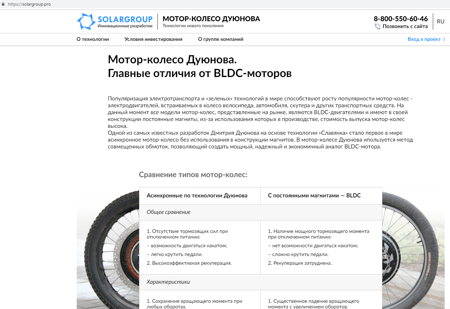

Кое-ка прочел таки всю тему. И вот что не нашел в обсуждениях :
Дуюнов утверждает, что :
а) АС ездит дальше чем BLDC
б) АС не использует магниты, поэтому лучше и дешевле BLDC
в) АС не использует магниты, поэтому может менять магнитный поток как захочет
Тут вроде противоречие - магнитный то поток вместо магнитов создавать надо, энергию тратить. Не выходит ли что даже при прочих равных - переменные затраты на АС на круг выйдут больше чем разовые на магниты ? Ну и про дальность - это выходит исключительно накат, все ?
Shadow_ru
Хммм, где же расчет баланса в этом чудном видео ? А его нет. А затраты электричества на создание и поддержание поля есть. А в BDLC часть этой работы выполняется магнитами, что снижает зараты.
Про фазные токи в 350А на старте, собственно, сообщается как достижение АС. А нужны они именно для резкого нагона поля. А в BLDC - его надо поменьше нагонять, да, часть уже есть.
Самое интересное в том, что размагничивание магнитов в BLDC при работе в номинале, происходит не столько от температуры, сколько от того, что они взаимодействуют с бегущим магнитным полем. А про это почему-то молчок в презентациях, хотя казалось бы - отличный довод : далеко не все жарят колеса, считая что так обезопасят магниты, ан нет.

Shadow_ru
Цитата: NextFaer от 15 Июнь 2019 в 11:09расчёты мы показываем РЕАЛЬНЫМ ЗАКАЗЧИКАМ
А 350А чего показываете болтунам ?

Shadow_ru
Цитата: Genadi от 15 Июнь 2019 в 12:17Токая колоночка есть. Изучай тему. Если пришёл потрепаться
Изучил, конечно. Прочел сайт соларгрупп и посмотрел куски вебинаров с Дуюновым. Задал очевидный вопрос про дельты затрат электороэнергии в АС по отношению к BLDC, которого не было в теме и базируется на данных из официальных источников Дуюнова. Это значит потрепаться, я правильно понял ?
Колоночки таки на официальном источнике АС по технологии Дуюнова не обнаружено.
