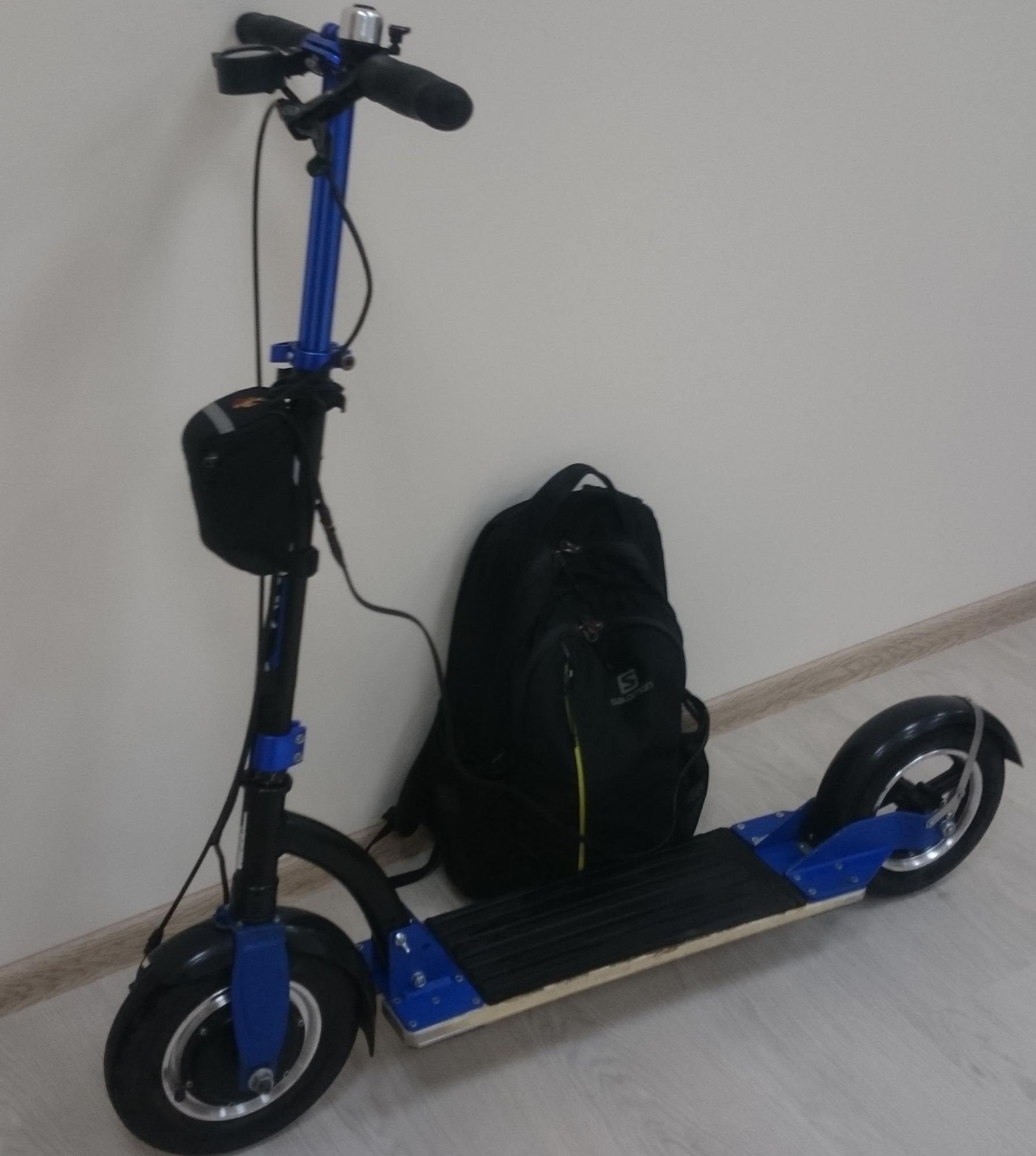

А еще он стал легче почти на 200 гр. Мелочь а приятно :-)
Думаю если кронштейн сварить из АМГ толщиной 5, и сзади чуть похимичить - можно надеяться на вес меньше 10 кг.
Зимой надо будет заняться.

А часто ли приходиться складывать?
Я свой тоже думал буду разбирать для перевозки (снимать рулевую стойку), а нет в автобусе норм и вот на работе стоит и не мешает:
между столом и батареей закатываю

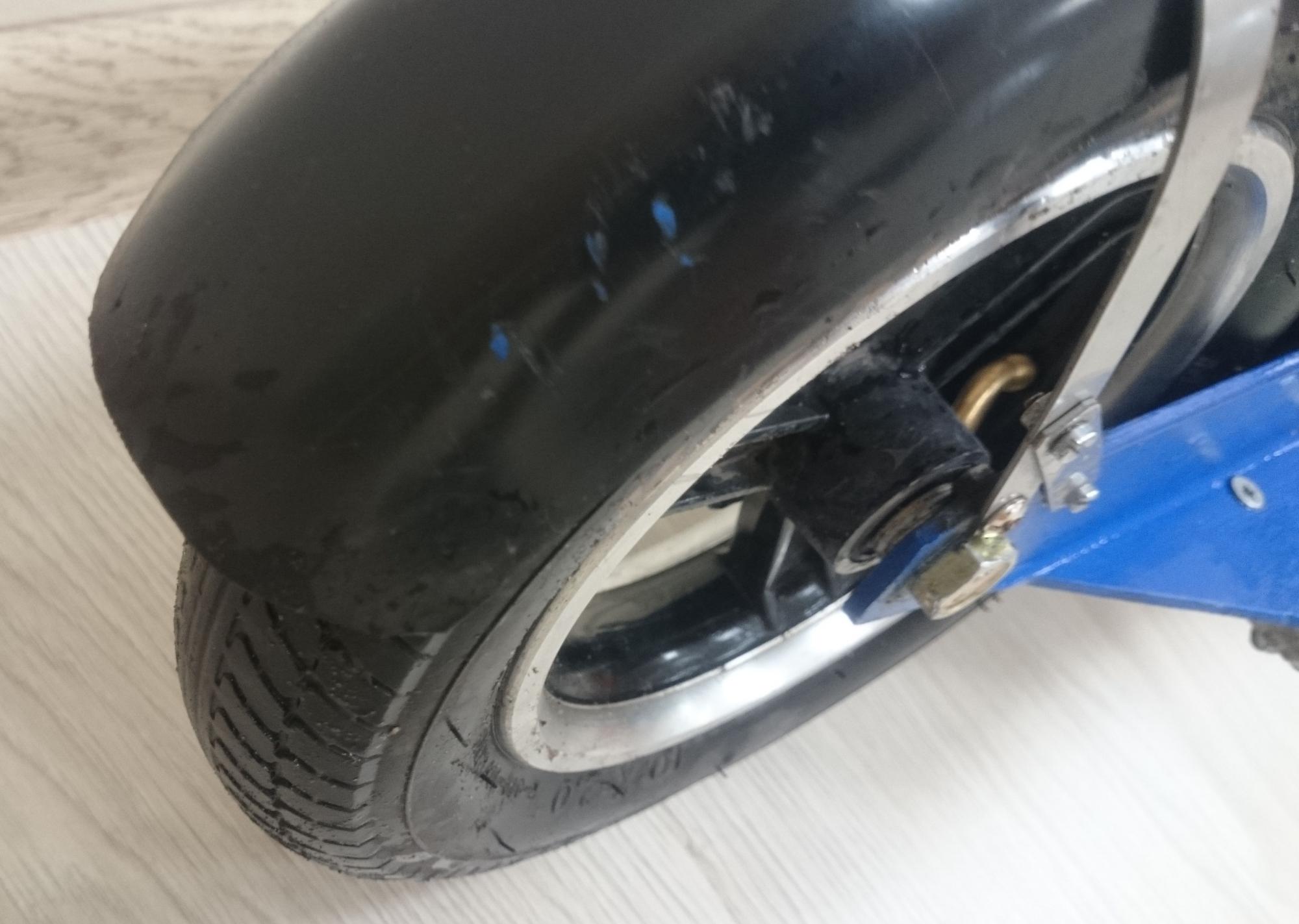

Ну вот  "Гвоздь"  пробежал уже почти 2000 км.
Уже не мальчик.
Он изменился, поумнел, посерьёзнел . Пришлось расстаться с некоторыми важными частями, но теперь все исправлено, и приобретён ценный опыт.
Ничего не дребездит и не скрипит. Он стал жестче и надежнее. Провоцирует спрыгивать с бордюров и сходу проходить лежачих полицейских.
Лыжи пружинят как надо и чуствуют себя прекрасно.
До сих пор жива "родная" резина. Давление держу 3,8-3,6 атм. Рисунка фактически не осталось, но и корда не видно - скоро слик получится.
Ресурсные испытания будут продолжены пока позволит погода. А зимой будем думать ...

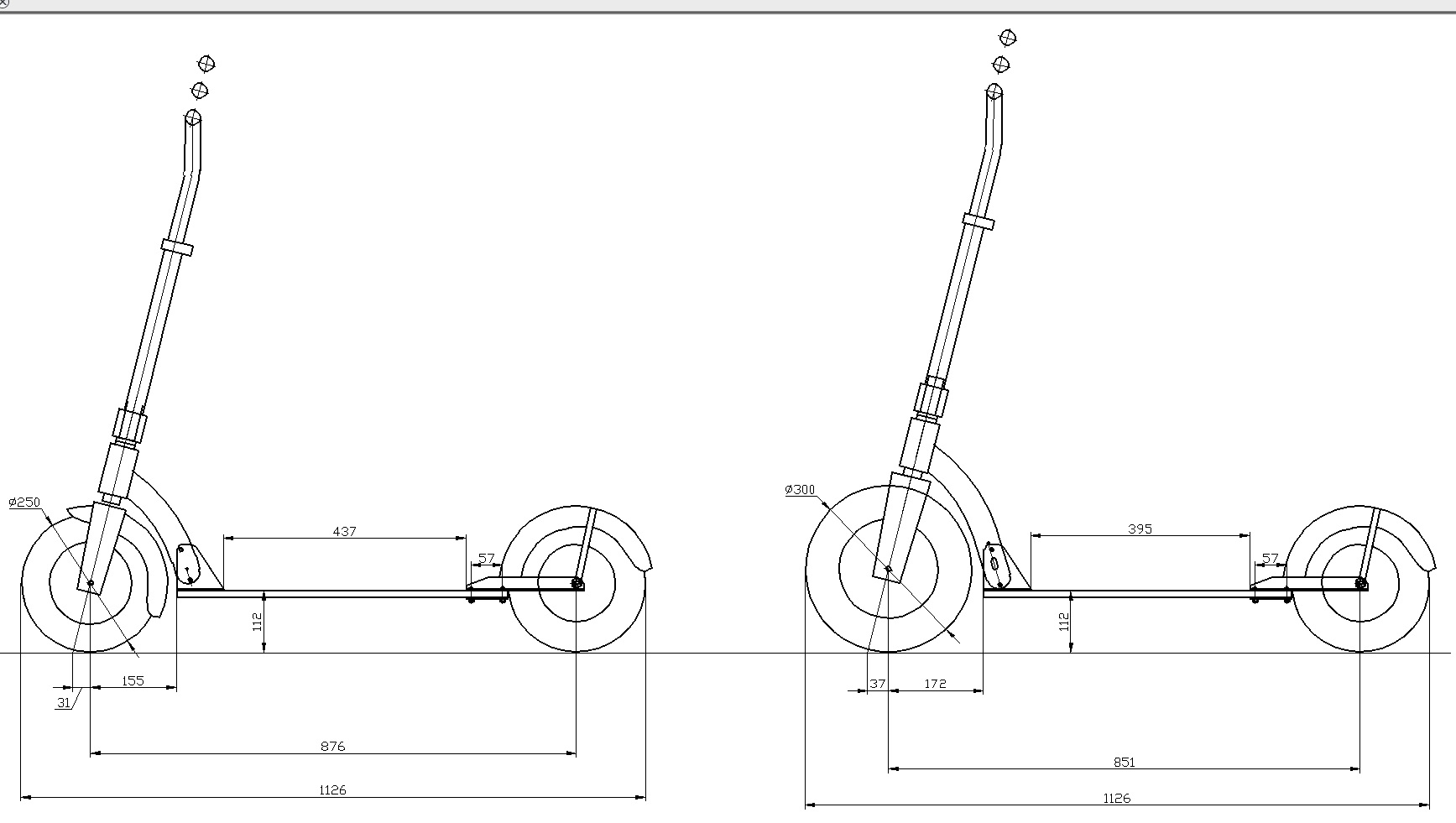

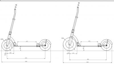

У моего Гвоздя наверное скоро будет братик!!!!! ;-D
Можно конечно уже придумывать какое дать ему имя, но есть еще один, даже более неотложный вопрос.
Какое у него будет МК? Тот донор который мне попался ( не подумайте ничего плохого, всё произошло по любви) позволяет вперед поставить МК и 10" и 12"
Выяснилось что по весу они фактически одинаковы (3,2-3,4 кг).
10" побыстроходнее и покомпактнее в сложенном виде,
12" комфортнее и экономичнее немного, но придется экономить на длине площадки - в обрез уже.
Габарит задан "басарговским" лифтом. Вот предварительные прорисовки.
Ваше мнение?????

Цитата: Инженер механик от 11 Окт. 2018 в 15:00Габарит задан "басарговским" лифтом.
Не знаю какие размеры у этого лифта. У меня, наверно, самый маленький, но я не стал доверяться ГОСТам и приведённым в них размерах.
Сам всё измерял и получилось, что с прямым рулём встаёт 1275 мм, а если затаскивать задом и руль повернуть, то и больше.
Поэтому и подумываю купить Velocifero Mad. А у него габарит 1330  :bw:

Цитата: Бабай от 11 Окт. 2018 в 22:17Не знаю какие размеры у этого лифта. У меня, наверно, самый маленький....
Извиняюсь лифты попутал. Но с размером 1126 мой гвоздик встаёт ровно в пассажирский лифт (параллельно стенке). Если по диагонали можно миллиметров 100 добавить.
Velocifero Mad ?????? в лифт !!!!!
Гараж нужен :-)

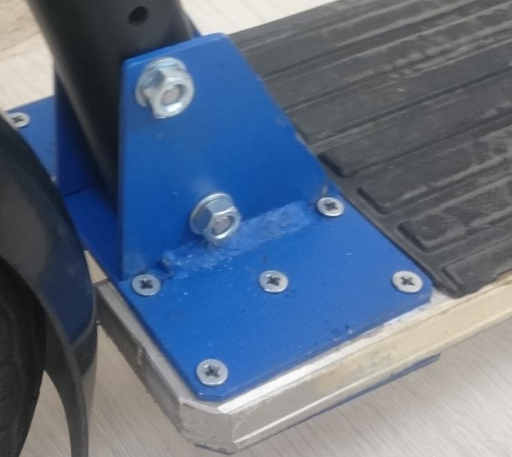

Цитата: Инженер механик от 27 Авг. 2018 в 15:43Думаю если кронштейн сварить из АМГ толщиной 5
Велика ли будет разница при плотности 7,8 vs 2,8 при большей толщине?
Инженер механик
Стальной кронштейн из 3 - 558гр
Алюминиевый из 5 - 333 гр
0,225 кг разницы.
Если взять 12" спицованное колесо с редукторным двигателем вперед еще 0,25-0,3 кг
Вибрейк на 12" колесо тоже на  0,3 кг как минимум легче чем калипер  и диск на 10"
Плюс площадка при использовании 12" колеса короче на 50 мм приблизительно (хотя это и не гуд) - еще 0,2 кг
0,225+0,3+0,3+0,2=1,025 кг   -  Вот и лишний килограм  ;-) который не надо поднимать руками на каждой лестнице и поребрике.
Вполне реально сделать "комфортный" самокат для города весом около 9 кг.

Пожалуй вы меня убедили. Со сваркой алюминия связываться не хочется. :-\
Но сама конструкция кронштейна и гуся работает у меня вполне надёжно, уже больше 1000 км так проехал - мне нравится.
Но ведь можно обойтись и без сварки. Площадка самоката типа Троло-раптор, или аналогичных,  изготовлена из неплохого алюминиево-магниевого сплава, и профиль вполне подходящий
Ничего не мешает сделать кронштейн на заклёпках или резьбовом крепеже.
Попробую прорисовать что то подобное.

Цитата: Инженер механик от 13 Окт. 2018 в 09:37Ничего не мешает сделать кронштейн на заклёпках или резьбовом крепеже.
Из встреченных фотографий разрушений можно сделать вывод, что сварные конструкции кронштейнов рвутся по передним кромкам сварки вертикальных стоек кронштейнов. (Удивительно, что ещё не появились трещины впереди сварочного шва, который заканчивается около отверстий).
Если делать на крепеже, первоначально будет работать ближайший к колесу ряд отверстий, испытывая качательные нагрузки, пока начнёт работать второй ряд отверстий (тем более, что переднее колесо ведущее). Отверстие станет овальным.
Когда отверстия нагартуются, ребро нижней пластины начнёт выпучиваться в районе -  над отверстием и, когда будет пройден предел текучести материала на растяжение, пойдут трещины.
Лучше делать стальной и закрыть переднюю полость кронштейна пластиной (необязательно снизу до верху), чтобы на растяжение работал весь нижний поперечный сварной шов. А излишек убрать.
Цитата: Klavish83 от 13 Окт. 2018 в 13:59Инженер механик, а вот так не хотите?!
Похоже, так там и есть ...
Только это лишний вес ... достаточно мощных шайб, если дэка, как монолитная пластина из ал-маг сплава  :bw:
