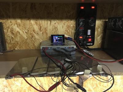

Не переживайте, винты куплю с обычной головкой  :laugh: :laugh: :laugh:
Не было коротких М4 подходящих, я для проверки затянул :) До сборки аккумулятора нужно дойти.
Пока что идёт процесс выравнивания напряжения элементов...
72 элемента - это на долго :)
А по поводу влаги, я постараюсь сделать герметично. Все крышки с уплотнением и выходы проводов будут тщательно герметизированы. Пользуясь советами участников форума, перед закрытием крышки прогрею внутренности феном и положу несколько пакетиков силикагеля. Надеюсь, что этого будет достаточно.

ingener
Цитата: alex_2d от 19 Март 2018 в 20:39перед закрытием крышки прогрею внутренности феном
спорное решение...как известно, чем горячее воздух - тем он влажнее.  Поэтому  срубы домов иногда строят зимой. Холодный воздух самый сухой.
Explore Brabus HD 8"
Full custom offroad 14,5"
alex_2d
[user]ingener[/user], Честно говоря, никогда об этом не задумывался :)
Щас загуглил таблицы и примерно выяснил, что при температуре +10 градусов, на 1 куб воздуха содержится от 4.7 до 9.4 грамма воды. Свободного места в деке, если сильно округлить в большую сторону, будет 0,005 куба. Следовательно, максимальное содержание воды внутри будет примерно 0,047 грамма. Вес средней капли воды 0.08 грамма. Кажется мне, что силикагель справится с этим количеством :)

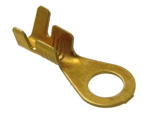

Вам подойдёт неотожжёная (твёрдая / жёсткая) электротехническая медная шина марки М1Т или ШМТ.
Она выпускается в полосах, я думаю Вам подойдёт полоса 3х15мм или 3х20мм.
Впрочем, если после сборки всё качественно покрыть защитным покрытием (лаком?), то под защитным слоем и с алюминием ничего не должно случиться.
Единственное, я бы не стал паять провода к этим планкам, я бы использовал обжимные лепестки на провод и крепил бы их под один из зажимных винтов. Или сделал бы один из винтов чуть длиннее и крепил бы лепестки под гайку с обратной стороны.

Romanyak
Мне тоже показалось что так будет проще  :pardon:
