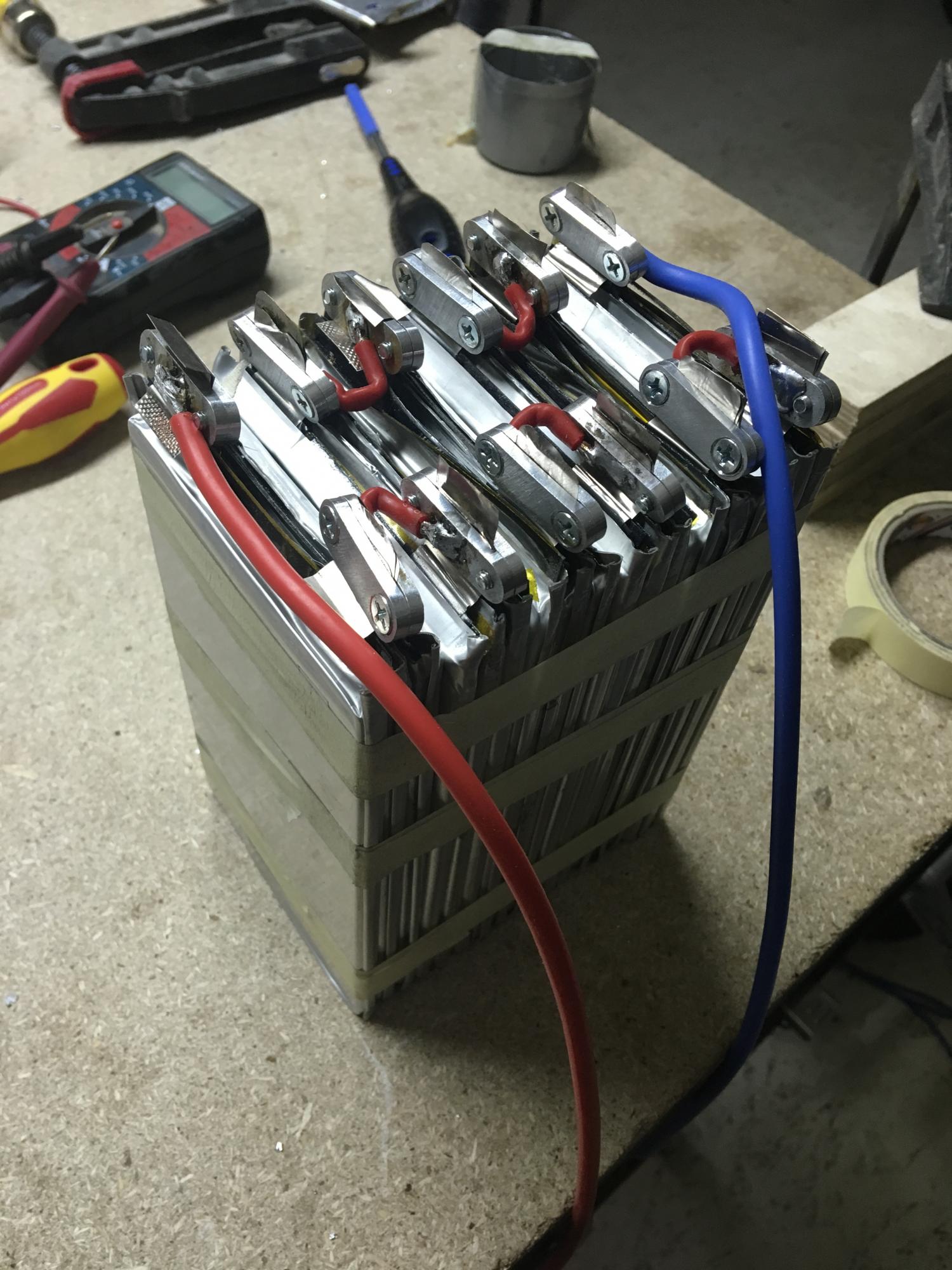

И опять же на примере коптера, я пришёл к выводу, что при креплении контактов в условиях вибраций, пайка - надёжный вариант.
[user]ingener[/user], Тоже склоняюсь к пайке. Но контакты всё же стоит рассматривать, как "массивные" :) Это же будет 3 хвоста по 18мм в ширину, стянутые намертво двумя пластинами. Болтаться они точно не будут.

Паяные соединения имеют свойство разваливаться по ряду причин и под действием факторов:
- постоянные и переменные механические нагрузки (в т.ч. вибрация и силы упругости жёстких выводов)
- большие токи
- высокие и низкие температуры, перепады температур
- коррозия (в т.ч. гальваническая/электрохимическая и химическая из-за остатков кислотных флюсов)
- слабая диффузия припоя в некоторые металлы (например, никель, сталь, нержу и алюминиевые сплавы)
Одно дело - пайка мягких многожильных проводов в монтажные отверстия в медных/бронзовых разъёмах, и другое - пайка жёстких никелевых пластин без какого-либо механического зацепления.
Цитата: ingener от 20 Март 2018 в 16:54Сварить - это контакт через несколько маленьких точек. Пайка гораздо лучше.
Сварное соединение надёжнее чем пайка. Потому что, в отличие от пайки, оно имеет ровно такие же химические и механические свойства, как и свариваемые детали.
И пусть Вас не смущает "несколько маленьких точек" в случае сварки - это гораздо надёжнее, чем механический контакт - потому что любой механический контакт тоже не бывает по всей площади, а всегда ограничивается несколькими точками, в которых концентрируется усилие прижима.
У пайки же этих точек прямого контакта ещё меньше, потому что при выполнении паяного соединения технология не предусматривает плотного сжатия деталей по большой площади.
А тот факт, что вся пайка залита припоем, лишь визуально создаёт иллюзию качественного соединения. А по факту электропроводность припоя ПОС-61 почти в 10 раз хуже чем у меди и почти в 2 раза хуже чем у никеля. Плюс к тому низкая химическая стойкость и слабая механическая надёжность паяных соединений сильно ограничили их применение в промышленности и транспорте.

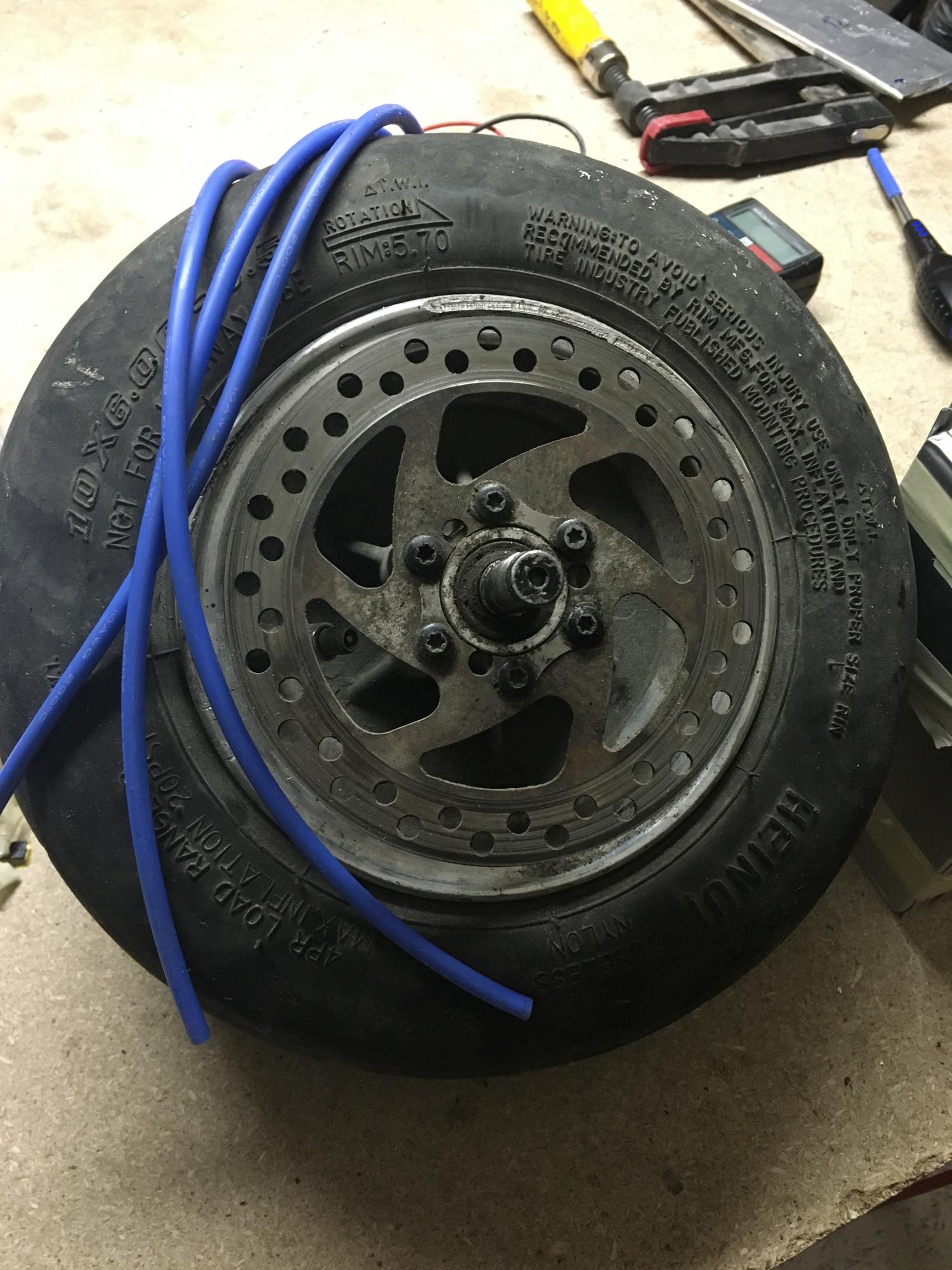

Заметил какие у вас тормозные диски.
Я себе взял такой же назад. Они сильно ржавеют. Посоветовал бы покрыть лаком или покрасить нерабочую часть. У меня после проезда осенью по дороге с остатками соли диск заржавел полность.

Начал собирать аккумулятор. Элементы зарядил до 3.5v, но они потом отскочили в вольтаже, с разбросом в 0.04v . Отсортировал элементы , что бы разброс в ячейке был не больше 0.003v.
В магазине не было нужных винтов с не потайной шляпкой, поэтому купил короткие с потайной и зенковал все пластинки.
[user]_Os[/user], Хмм.. у меня сзади стоит такой же диск, только на 140мм. И по лужам я катался много и пролежал на полке 3 месяца, но ржавчины не появилось...

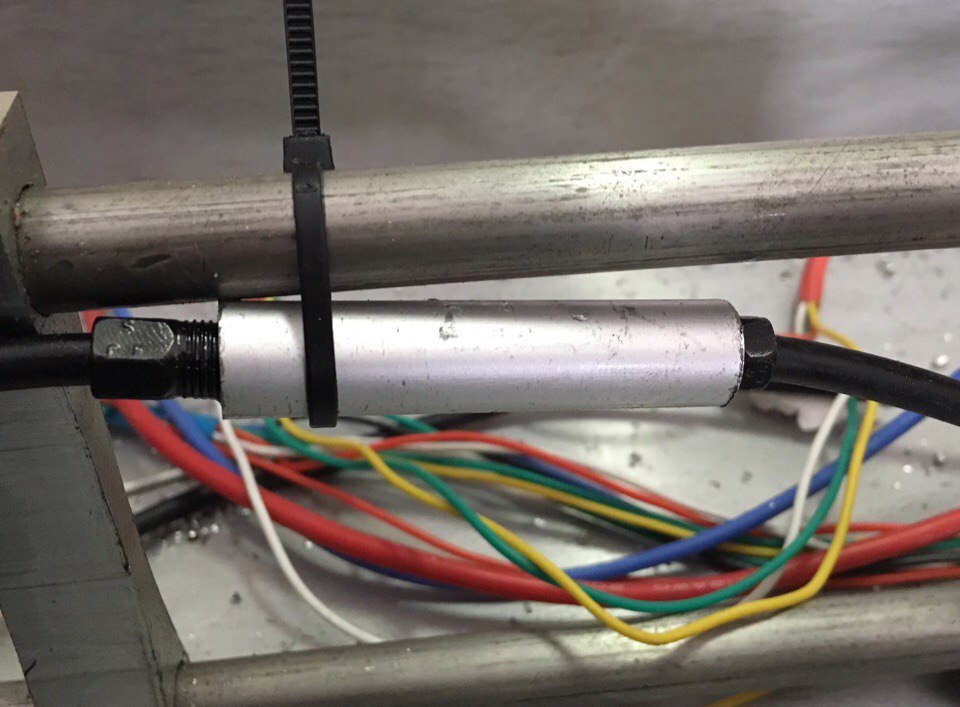

Кстати, в ось получилось запихнуть, максимум awg10.
Приехала гидролиния. Отрезал в размер и изготовил переходник из прутка 12мм. Прокачал систему, вроде работала.... Вот только я решил нажать на тормоз, забыв, что снял МК и вылетел цилиндр  :facepalm: Придётся всё прокачивать заново =/

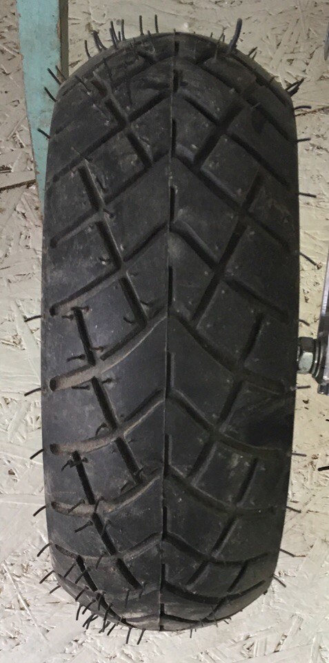

Бабай

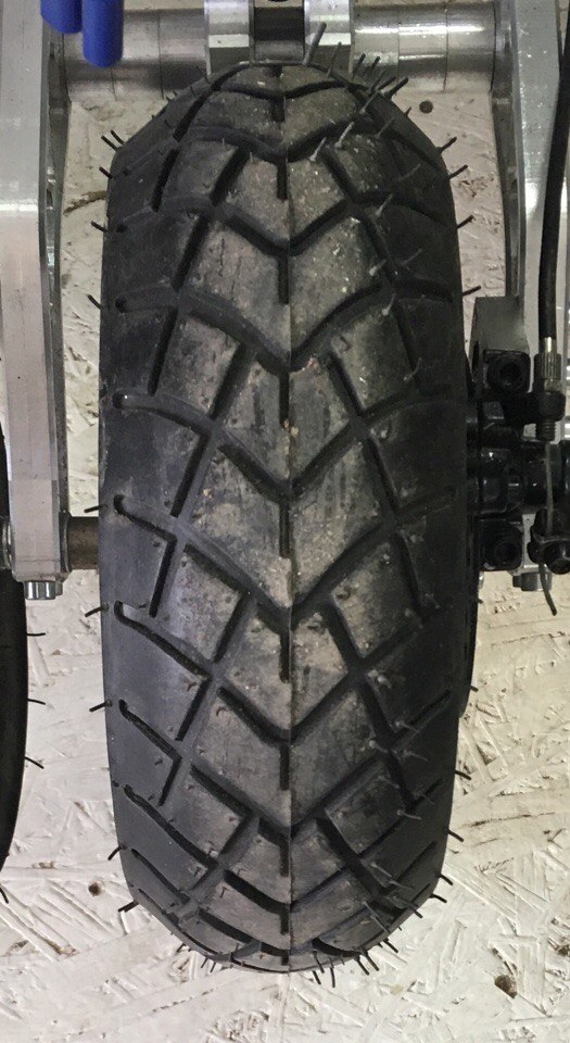

[user]alex_2d[/user], только сейчас заметил, что резина - слик 110/50х6,5.
Такое впечатление, что шина потеряла форму.
Какая ширина дисков внутри между ребордами?
Какой получился беговой диаметр надутой шины?
alex_2d
[user]Бабай[/user], По идее, диски с покрышками должны были ехать от одного продавца и подходить друг к другу. В теории они бескамерные. Выглядят вроде нормально :)
Размеры снимал штангенциркулем.

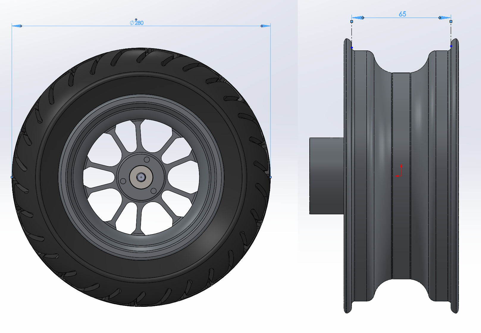

Маловато, вроде бы, 65 для 110. Почти 2" разница. Подозрительно, что диски родные.
Вот бы, радиус поверхности в поперечном сечении померять ... но это только, если из бумаги шаблон сделать ...
Резина-то, как для минибайка, на которых гонки проводят.
Если радиус меньше сферы 280/2, то ... на повороте лечь можно при 100-120 км/час  :bw:
ЗЫ: блин, открыл картинку и кнопки нажимаю, как в SW ... матерился - почему картинка не вертится  :laugh:
Как в загадке: какая разница между хакером и ламером? - ламер думает, что в килобайте 1000 байт, а хакер думает, что в килограмме 1024 грамма ...
Так и я - если картинка из CAD, то вертеться должна.
alex_2d
[user]Бабай[/user],
Я в этом вопросе не силён и резину выбирал по картинкам  :pardon: Но Ваше мнение мне интересно :)
Очень надеюсь, что мне не придётся на этом самокате закладывать в поворот, на скорости 100-120км\ч  ;-D
Вот фото забортованных покрышек. Одна не накачена совсем, во второй 2.5 атмосферы. Ширина 100мм и 95.5мм соответственно.
Видно, что форма изменяется, но вот критично ли?

Бабай
Цитата: alex_2d от 28 Март 2018 в 15:43Видно, что форма изменяется, но вот критично ли?
Форма сечения даже не радиус, а что-то похожее на параболу. И ширина сильно не соответсвует. У меня 90/65х6,5 и ширина как положено.

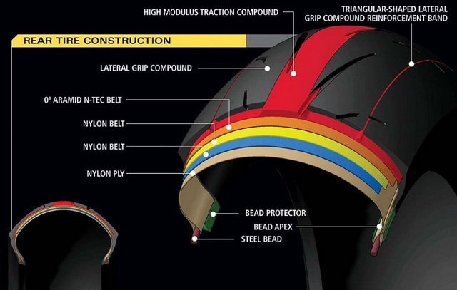

Шина имеет несколько слоёв корда, которые сформованы на определённом радиусе.
Попробуйте сшить по краям несколько слоёв ткани, а потом изогнуть пакет на на цилиндре. Наружный слой натянется, а внутренние сморщатся и работать не будут. Так и тут.
Bead (борт) изгибается на реборде и наклонён под более острым углом к земле уменьшая жёсткость на прямой и увеличивая склонность к "змеиным укусам".
Верхний belt (пояс) несёт основную чредующуюся нагрузку давления воздуха и изгибов и быстрее порвется. Уменьшится пятно контакта и вершина быстрее износится.
А насчёт лечь на повороте - из за резкого изменения радиуса качения, острого наклона борта к земле угол увода увеличится и сцепление с землёй будет меньше, особенно на неровностях  :bw:
