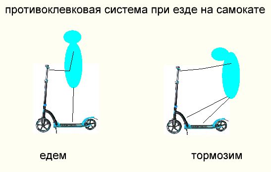

Кстати, по поводу клевания при торможении. Клюёт. Причём довольно существенно! Но, противоклевковая система от [user]ingener[/user], полностью это компенсирует. Получается при торможении проседает весь самокат.

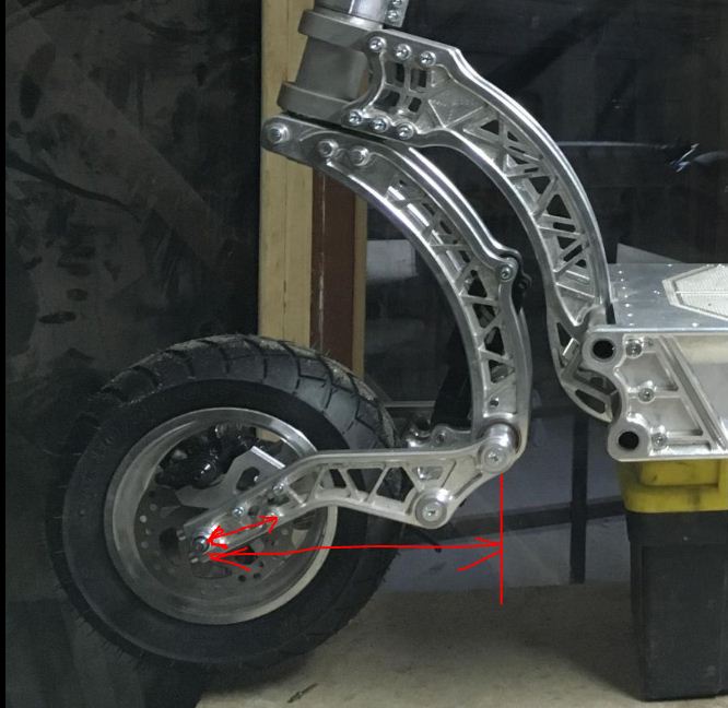

Скажите, а у вас передний тормоз достаточно эффективен? Потому как при такой конструкции передней вилки он должен практически полностью блокировать амморт разжимая вилку..
ingener
Цитата: _Os от 04 Апр. 2018 в 20:06при такой конструкции передней вилки он должен практически полностью блокировать амморт разжимая вилку..
Должен, но не получается у него....трудновато ему....о чем уже ранее так увлеченно обсуждали....сравните рычаги от  усилий тормоза и от веса + инерции самоката с водителем....

Цитата: _Os от 04 Апр. 2018 в 20:06Потому как при такой конструкции передней вилки он должен практически полностью блокировать амморт разжимая вилку.
При весе пилота 100 кг и весе самоката 50 кг (вместе 150 кг) заблокированное колесо, перед тем, как самокат начнёт вставать на козла, создаст силу трения 0,4 (коэффициент трения резины об асфальт) * 150 = 60 кг. Момент на колесе 280 мм будет 60 умножить на 1/0,140 = 427,57 кг/метр.
Через заблокированный тормоз момент пойдёт на подъём рычага. При длине рычага 240 мм на его подъём получится 427,57 кг/метр разделить на 1/0,240 = 102,62 кг.
В это время, на ось рычага будет давить сверху 150 кг веса пилота и самоката, плюс составляющая (вторая составляющая будет пытаться перевернуть через руль) от горизонтальной силы торможения F = 60 кг умножить на cos угла между горизонталью и линией от точки торможения колеса до общего центра тяжести.
Против 102,62 кг подъёмной силы будет 150 + давящей ... не многовато ли для раскрывания челюсти ?  :bw:

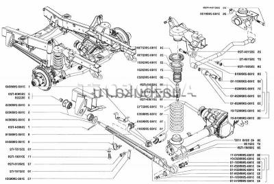

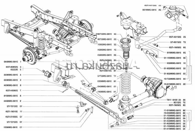

[user]ingener[/user], да хоть с метр пускай будут эти рычаги, он не должен клевать. Как пример: у Уаз Патриот две огромные клюшки (свыше метра) по такой-же системе держат передней мост, и нефига он не клюёт, перед хватает раньше... при сильном торможении может подняться зад у машины и будет ошибочно казаться сидя в ней что она клюёт.
вес гружёной машины свыше 2,5 тонн.

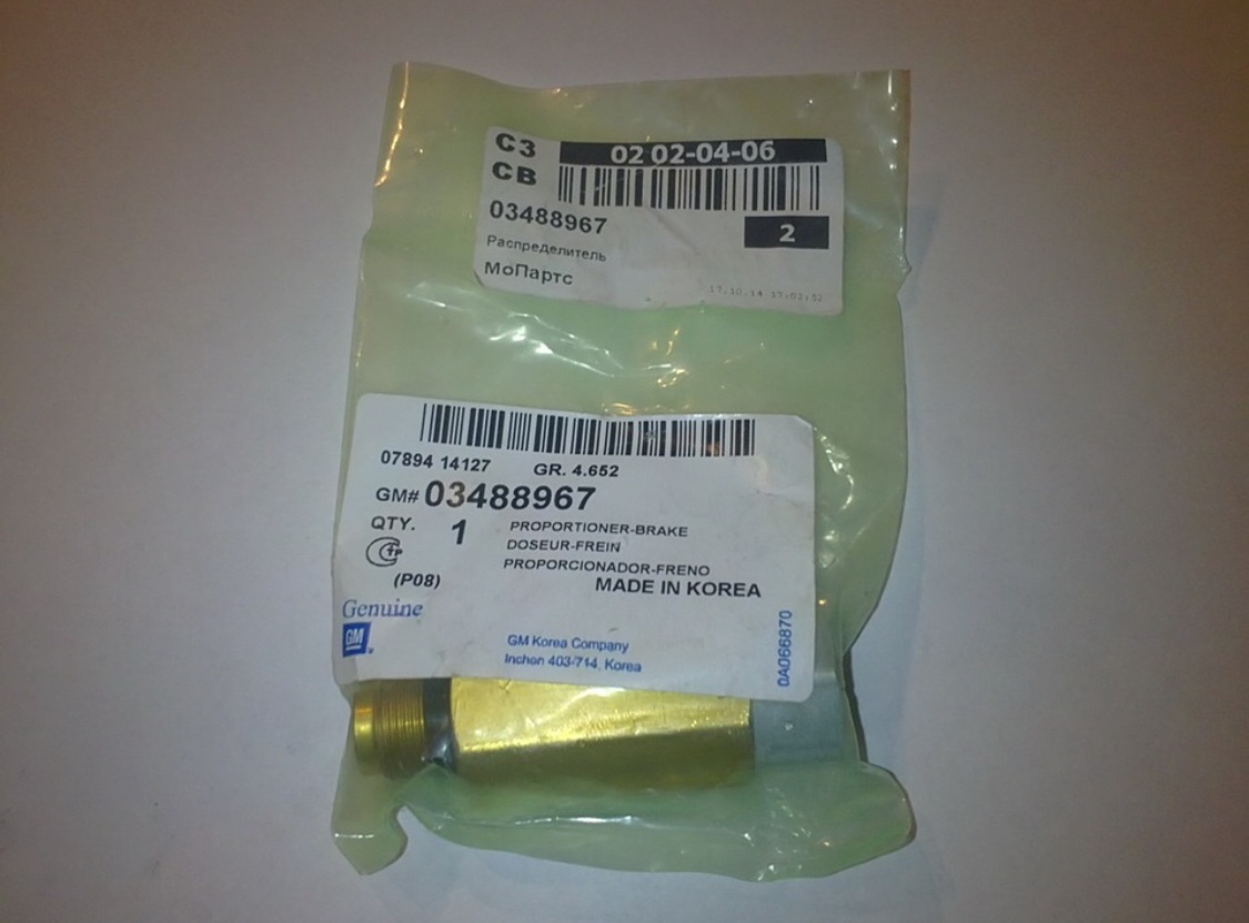

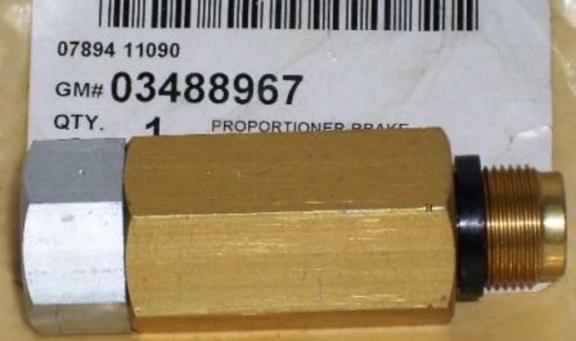

Нужно просто [user]alex_2d[/user], настроить тормоза темболее если стоит гидравлика, одной ручкой сразу два тормоза основной  перед, а зад подтормаживает. колдун поставить, самый простой....
Регулятор тормозных усилий
