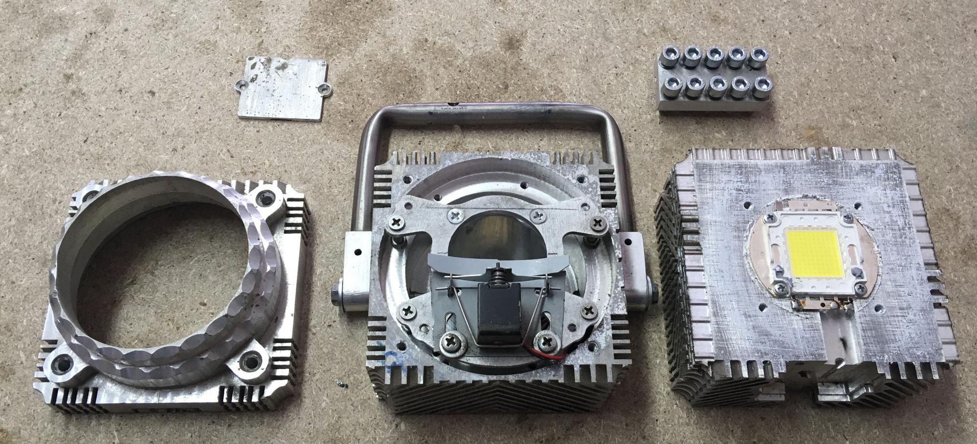

Пришла беда, откуда не ждали :) Фару собирал я довольно давно и судя по всему, не особо озадачился нормальной изоляцией. В итоге, где-то что-то каротнуло, в фаре сгорел ключ bts555 и бабахнула понижайка в деке =/
Разобрал фару, полностью переделал проводку.

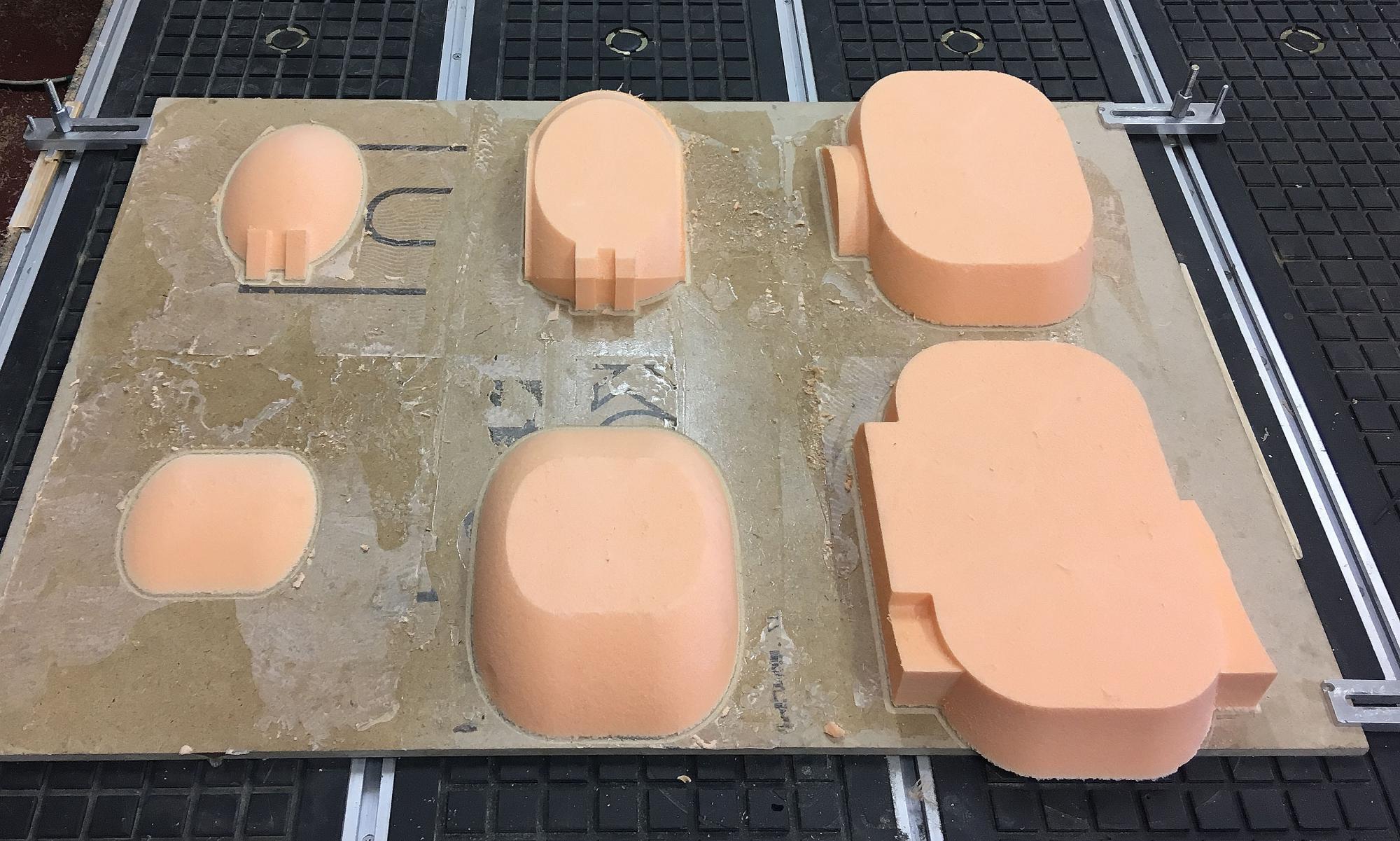

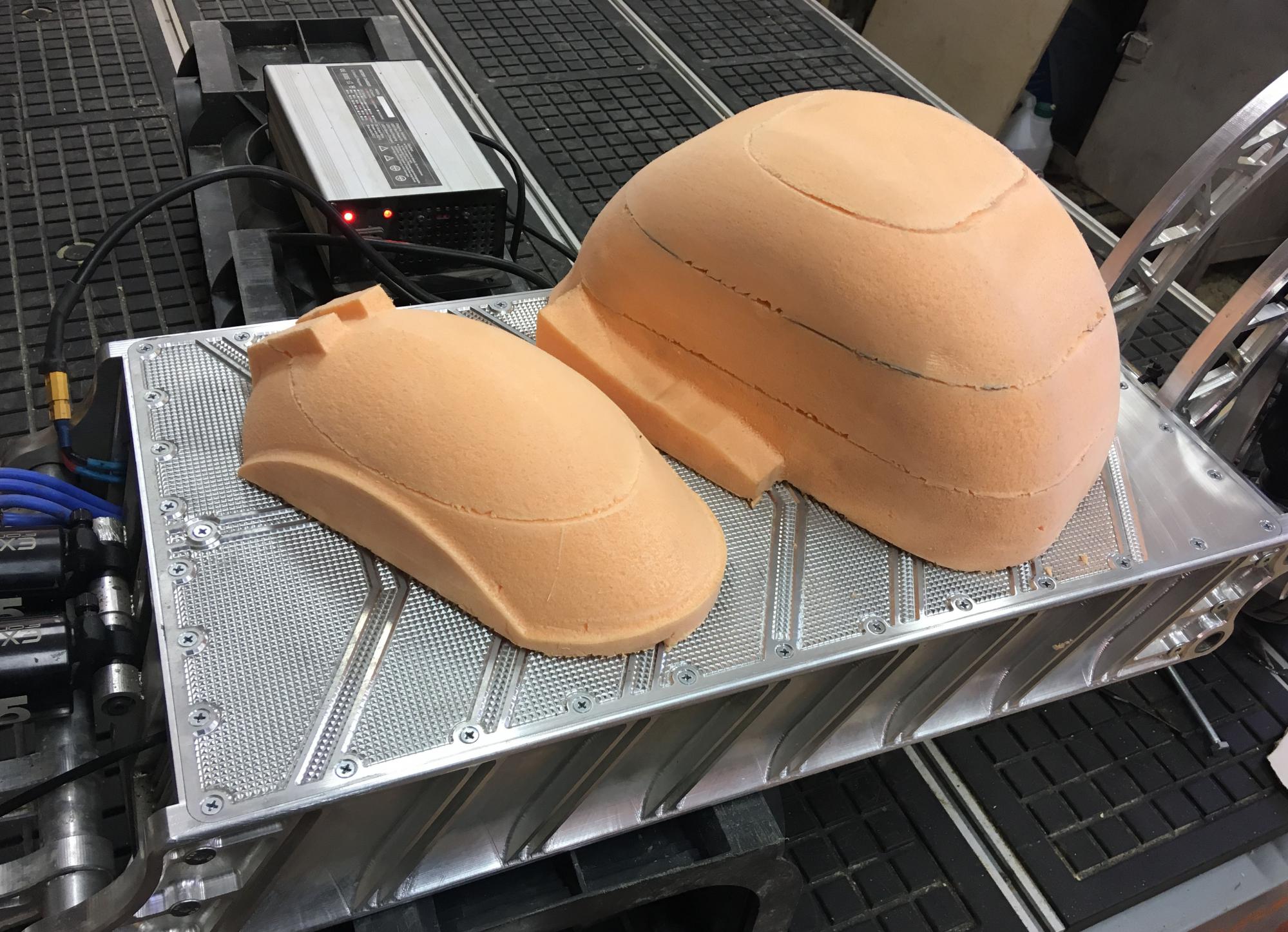

Соседи по цеху решили оказать помощь и предложили изготовить крылья из стеклоткани со эпоксидной смолой.
Под это дело я нашёл лист твёрдого пенопласта толщиной 48мм. Обрабатывается довольно хорошо. Осталось дождаться пока высохнет клей и зашпаклевать.
Надеюсь, что крылья успею поставить, до первых дождей :)

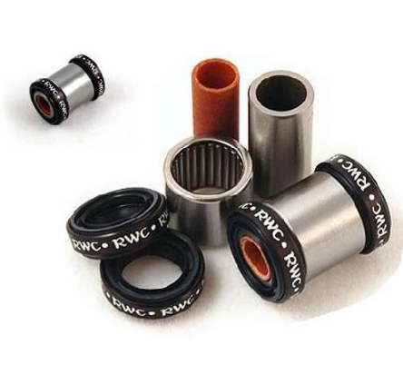

Цитата: alex_2d от 15 Апр. 2018 в 21:31Долго пытался понять, что именно скрипит, оказалось, что это втулки внутри амортизаторов :facepalm: Разобрал, смазал тефлоновой смазкой, всё протянул. Все скрипы ушли, проехал ещё сотню, всё в норме.
Эх, еще-б фоточки что у них скрипит. Думаю стоит ли разбирать, смазывать? Поможет ли от закусывания?

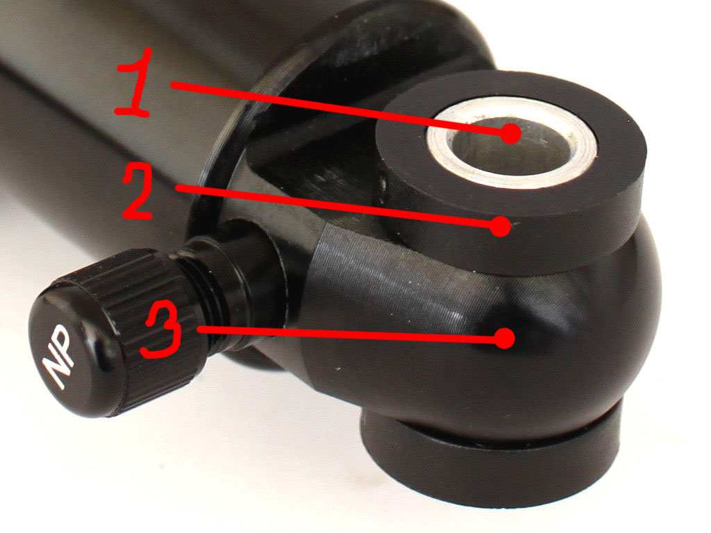

Цитата: _Os от 16 Апр. 2018 в 00:37Эх, еще-б фоточки что у них скрипит
Амортизатор с обоих концов имеет вот такую конструкцию.
1. стальная втулка.
2. пластиковое кольцо
3. алюминиевый корпус с резинкой внутри.
То есть, между втулкой (1) и корпусом амортизатора (3) вставлен резиновый уплотнитель. Его можно легко увидеть, сняв пластиковые кольца (2).
И судя по всему, так как втулка(1) зафиксирована относительно маятника, при движении подвески она проворачивается внутри резинового уплотнителя, что создаёт этот мерзкий скрип =)
Вот, я снял пластиковые кольца, выдавил втулку, нанёс смазку на все поверхности и собрал обратно. Амортизаторы сразу стали работать бесшумно.

maliont
Рано или поздно скрип появится снова и вам опять придётся откручивать и смазывать втулки амортизатора.я поставил подшипники и про эти скрипы забыл и трения нет при работе подвески.

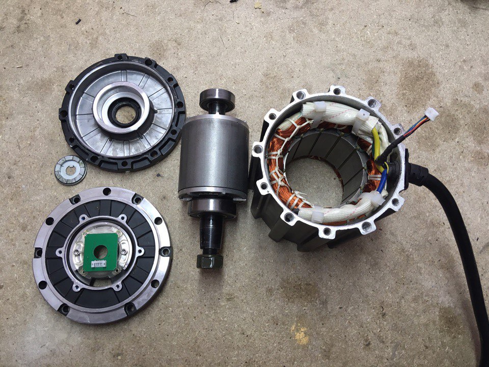

Решил я его вскрыть, с целью имплантации термодатчика. Да и вообще интересно было посмотреть, как оно внутри :)
Думаю вот, стоит ли менять фазные провода на awg8...

Цитата: alex_2d от 17 Апр. 2018 в 15:37Думаю вот, стоит ли менять фазные провода на awg8
тоже раньше был фанатом толстых фазных проводов, а потом вдруг пришел здравый смысл и сказал - сколько метров тонкого провода в обмотках мотора, и внешние 50-70 см  уже погоды не испортят ))
Explore Brabus HD 8"
Full custom offroad 14,5"
_Os
Цитата: ingener от 17 Апр. 2018 в 18:58тоже раньше был фанатом толстых фазных проводов, а потом вдруг пришел здравый смысл и сказал - сколько метров тонкого провода в обмотках мотора, и внешние 50-70 см  уже погоды не испортят ))
Они просто будут греться также как и внутри мотора )))
Цитата: alex_2d от 17 Апр. 2018 в 15:37Думаю вот, стоит ли менять фазные провода на awg8...
Ну коль вы уже разобрали мотор, то неплохой повод поменять, особенно если планируете вкачивать больше номинала, на мой взгляд конечно

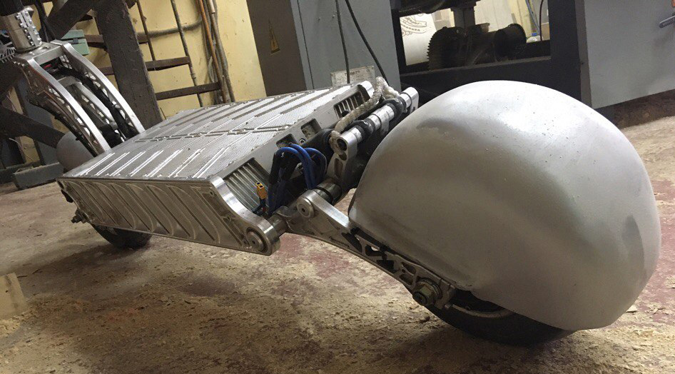

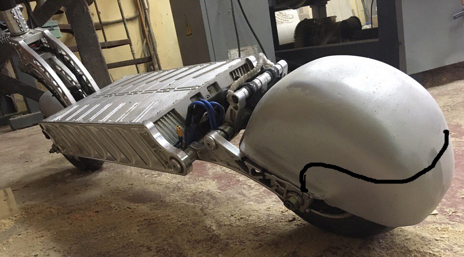

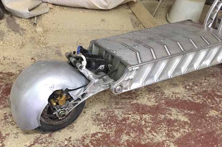

По изменениям и доделкам. Первая попытка сделать крылья, с треском провалилась  :-D
Переднее крыло получилось ещё ничо, а вот заднее.... Я решил, что с грязной спиной ездить менее позорно  :-D
Буду придумывать новые крылья...

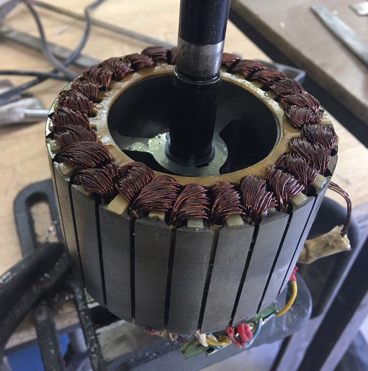

Долго не думая, решил перемотать МК, что бы повысить обороты.
Вот фотки на тему было\стало
Технические подробности:
Родная намотка была осуществлена жилой из шести проводов диаметром 0.48мм без изоляции. По моим подсчётам площадь сечения 1мм2. Всего было намотано по 9 витков.
Под рукой была только катушка провода 0,315мм диаметром. На 7 витков получилось упихать 22 провода в одну жилу.  Площадь сечения получилась около 1,7мм2
С перемоткой конечно пришлось попотеть. С первого раза ничерта не получилось, все три обмотки пробивали на корпус. Пришлось разматывать и начинать с начала. Благо мне подсказали лайвхак. Один конец тестера на начало обмотки, второй на якорь. Невероятно удобно :)
Результат перемотки меня сильно удивил... По моим подсчётам максималка должна была подняться до 45 км\ч, а по факту стало 56 !
Существенное падение крутящего момента легко компенсировалось поднятием фазного тока. С маслом МК стало держать длительно 60А, с пиками до 90А. Температура пока больше 85 не поднималась.

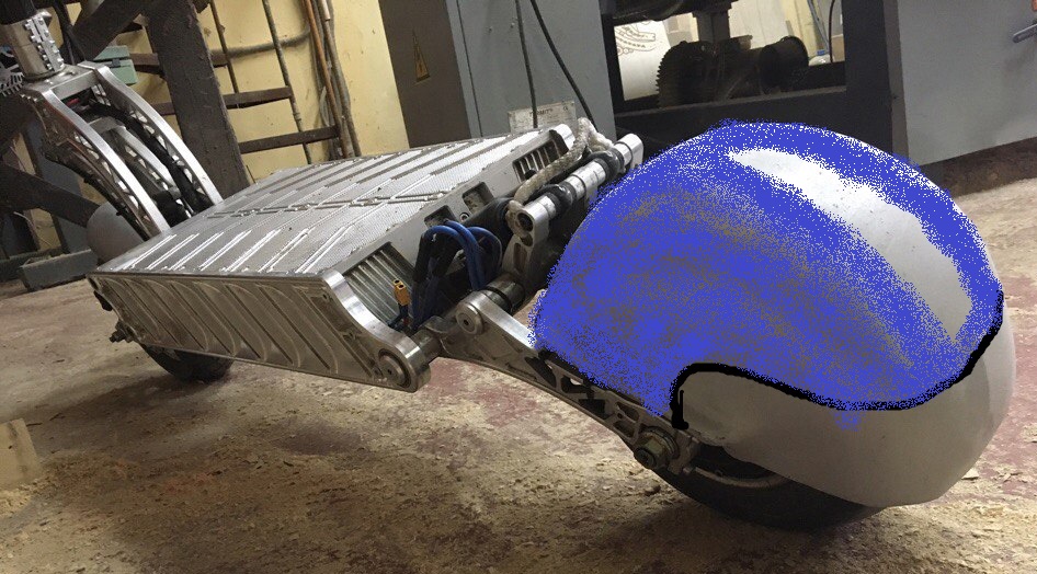

Цитата: alex_2d от 07 Май 2018 в 15:00Я решил, что с грязной спиной ездить менее позорно
По моему проблему вполне
можно решить методом "вычитания". Что нибудь в таком духе.
Плюс баллончик автоэмали...
alex_2d
[user]Инженер механик[/user], Спасибо за красивую картинку =) Но мне не нравится сама форма. Смотрица убого, да и сделать идеальную поверхность у меня не получилось... Сделаю что-то другое, что можно руками довести до приемлемого результата :)
Кстати, по поводу масла в моторе.
Сразу после перемотки, 1 день я кал без масла, ради интереса. До дома доехал с температурой обмоток 110 градусов. А вот с утра, по пути на работу, пришлось останавливаться 4 раза и ждать пока обмотки остынут. Отсечка на t была 140 градусов. И это с ограничением по фазному 60А и очень скромной работой газом.
С маслом, на том же маршруте, с ограничением фазного 90А (в горку 60-80А), не стесняясь притапливать, на финише температура была 85. Остановок по пути не делал.
