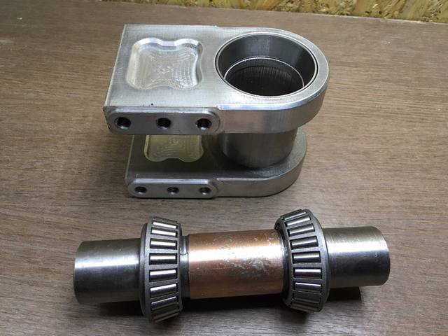

SergioL
Ищу  фрезеровщика сейчас . Ну вот как это называется  :ireful: ?  может я не в теме ? Может это нормальная цена ? За эту деталь  москвичи  просят 5 тыс с коническим подшипником и 4 тыс с подшипником 6304 . Кусок люмина - мой .
Изысков типа гравировки не нужно .
wh1te
[user]SergioL[/user], если в МСК надо попробуй обратиться к Сергею 89265552130, они занимаются фрезеровкой чпу для стантрайдинга цены демократичные.

alex_2d
[user]SergioL[/user], Ну вот правда, может я не в теме? Как это называется вообще? Тратишь миллионы на оборудование, годами оттачиваешь свои навыки, изучаешь программы, ломаешь фрезы.... А потом приходит чувак и говорит: "Сделай мне херовину, которой в мире не существует, плачу 3 копейки".  Если найдётся человек, который готов дарить свою компетенцию - это его дело. Лично я считаю, что 5к за эту деталь - это обесценивание труда фрезеровщиков.
