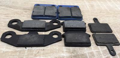

Плановая замена задних тормозных колодок. Пробег ~3000км. На одной из колодок покрытие почти стёрлось.
На фото, два комплекта колодок, которые используются сейчас (новые\старые)(150р на рынке). Справа, для сравнения велосипедные, на которых покрытие сточено на 2\3(500р, и надо заказывать). Сверху(синенькие), колодки которые я планирую использовать. (200р на рынке)

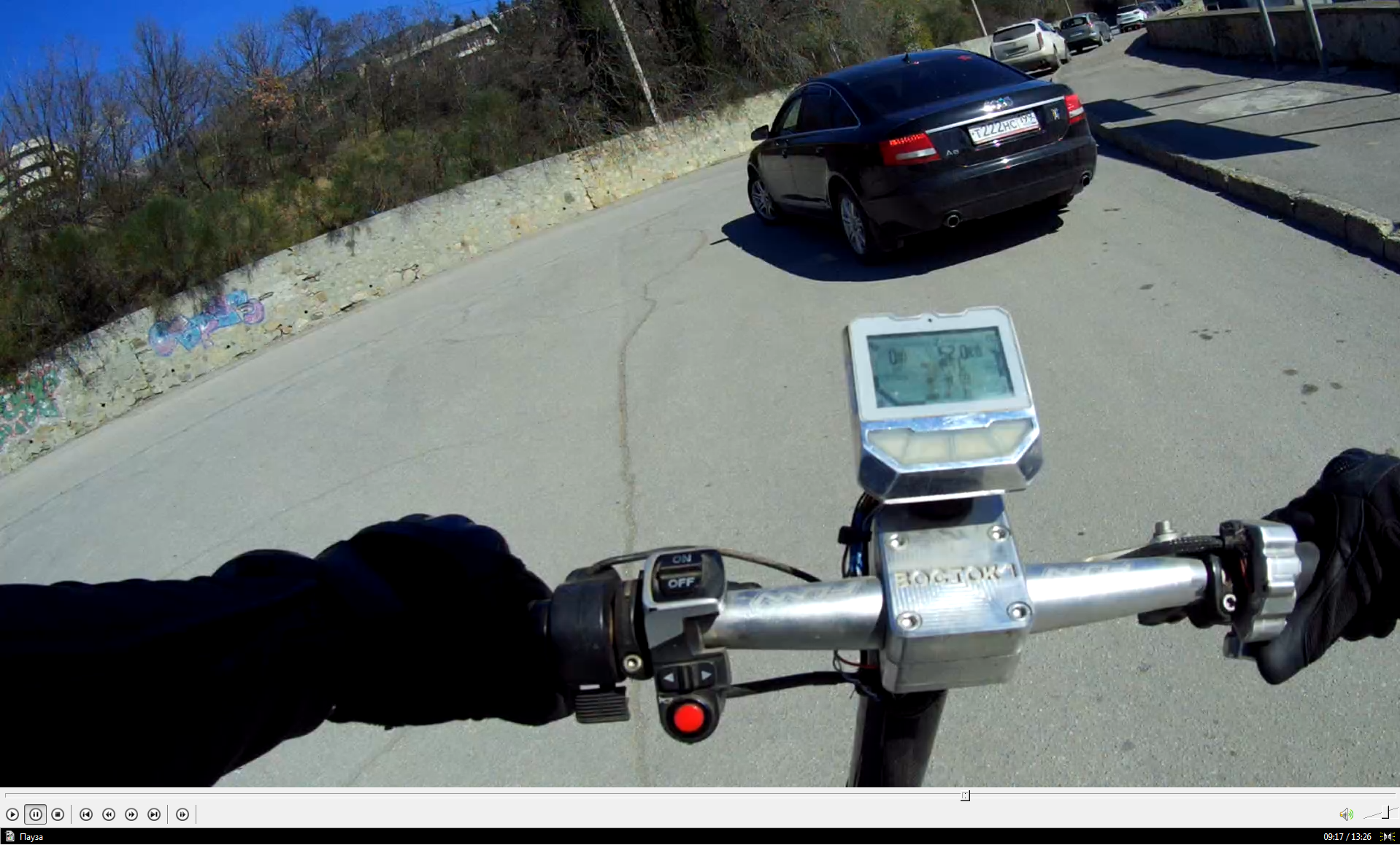

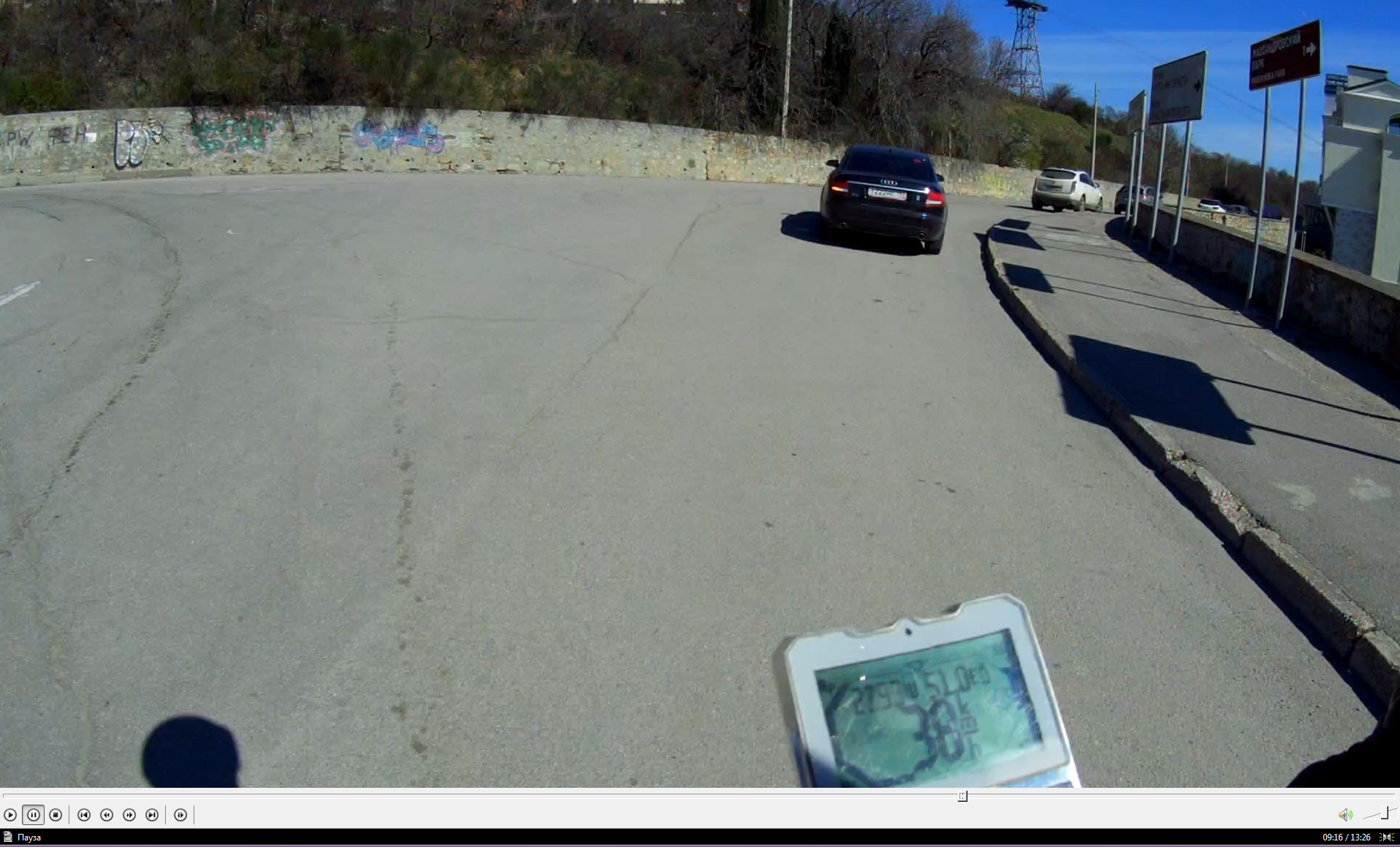

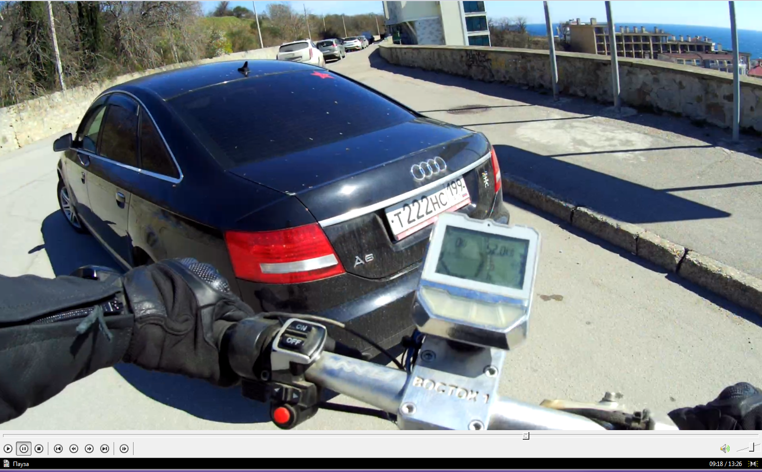

Стараюсь не допускать подобный ситуаций. Да как бы и в этой ничего необычного не вижу. Просто хочу немного продолжить тему торможения на самокате, на конкретном примере :)
Ситуация простая, водитель авто, сначала показывал поворот направо, потом резко передумал и решил повернуть налево. Я шёл с ускорением, примерно 3квт мощности, на горизонтальном участке дороги и планировал обогнать стоящую машину слева.
Вот в этот момент я понял, что авто обогнать не получится, скорость 38км\ч:
Примерно 0.2 секунды на то что бы принять решение о торможении.
Ещё 0.17 секунды, что бы начать переносить вес на заднее колесо, бросить газ и нажать на оба тормоза.
И 0.63 секунды, что бы сбросить скорость, начать заваливать вес право и заблокировать заднее колесо.
Потом, 1.27 секунды управляемого заноса, с блокировкой заднего колеса и забрасыванием его налево. В это время скорость торможения и угол заноса регулируется передним тормозом и заваливанием корпуса.
И в целом, спустя 2.07 секунды, с момент принятия решения о торможении, я продолжил движение со скорости 7км\ч, в нужном мне направлении на нужном расстоянии от препятствия.
На мой взгляд, очень управляемая и хорошо тормозящая штука - самокат :)

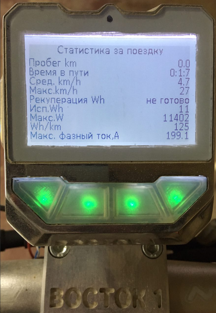

Покапался в настройках Ядрёного контроллера. Устраивал заезд по цеху =)
В итоге получилось выжать максимум!
11.4квт пиковая мощность на разгоне и 199.1А фазного!
Stasus

а какая же просадка в пике акума?!
