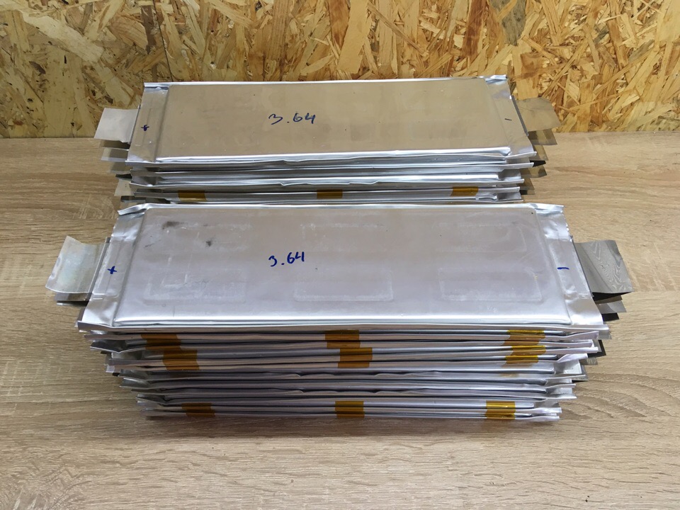

Ну что, спустя долгих 4 месяца стояния в углу, у самоката вновь появился шанс начать ездить :) И На этот раз на 100% мощности контроллера! До этого, аккумулятор мог выдать только половину и то протёк от натуги...
Li-Ion, 22s, 92.4v, 40000MaH
horrorlv
[user]alex_2d[/user], 3.2Kwh, можно уже на дальняк ехать! Успехов.
maliont
Интересно какой вес с этими пакетами будет у вашего самоката?
alex_2d
[user]horrorlv[/user],  Спасибо! Мне как раз дальности хода не хватало :)
[user]maliont[/user], Новый аккумулятор на 2кг легче старого. Так что, вес всего самоката в сборе, с заполненной системой охлаждения, не должен превышать 48кг

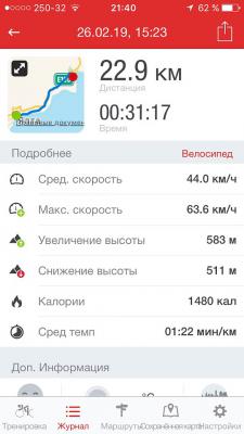

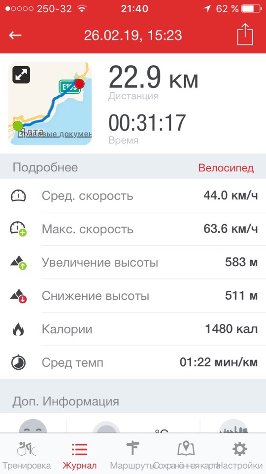

Собрал ещё на прошлой неделе, но времени было, только 2 раза проехать по 50км =/
Всё, что пока могу сделать - это поделиться впечатлениями :)
Получилось очень бодро! Нужно время, что бы привыкнуть работать газом...  После 10км обкатки, решил немного погонять и... навалил кирпичей, когда на выходе из поворота, после прохода апекса, дал газу, а у меня переднее колесо оторвалось от земли =) В принципе контролируемо, но ооочень страшно. Надо срочно покупать полный мотоэкип...
Сухие факты:
Выставил настройки 120 батарейного и 200 фазного (предел Ядрёного контроллера).  На 100% заряда батареи, получилось выжать 9.9квт.
На дистанции в 23км, средний расход 42w\km. Пик, во время старта и на обгонах с малой скорости - до 8.6квт На затяжных подъёмах, долговременная нагрузка 4.5-5квт(3-4 минуты), максимальная температура МК - 56 градусов, при температуре воздуха +3.
Руки устают, держаться за руль, во время разгона в горку  :)
Можно ехать с постоянной скоростью, до 50км\ч, вне зависимости от уклона. После 52км\ч, на ослаблении, в горку не ускоряется.
Предварительный итог такой: Надо перематывать двигатель, на бОльшую максимальную скорость.  12f - мало, что бы прогреть МК. Записался в очередь на 24f
