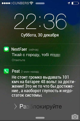

И да , не стоит громко выдавать 101 кмч на батареи 48 вольт за достижение!!!  . Вообще в техническом смысле это моветон. Это не то что бы достижение , а наоборот глупость и недостаток системы.
В то время когда весь мир пришел к повышению напряжения путем длительных исследований и замеров , команда Д наоборот снижает напряжение. Да , понять можно - так работает контроллер и поднять напряжение не получится по понятным причинам. Но это дикий недостаток а не достоинство.
В чем кайф ездить 101 кмч на напряжении 48 вольт ? Мозг обывателя даже не заметит это соотношение.
Нужны токовые дорогие элементы , нужны толстые силовые провода, большие оммические потери в обмотках ... ну там дальше можно продолжить.

И да , не стоит грромко выдавать 101 кмч на батареи 48 вольт за достижение!!!
А знаете почему для вас это не достижение? Потому что на этом напряжении ни один мотор на магнитах  так не раскрутить.
Теперь за токи. Вы зря думаете что ассинхронник работает только от 48 вольт. Двигатель можно посчитать и на 750 кВ  - проблем нет никаких. Почему я должен объяснять эти очевидные вещи здесь на техническом форуме?

ЦитироватьА знаете почему для вас это не достижение? Потому что на этом напряжении ни один мотор на магнитах  так не раскрутить.
Да нахрена крутить   моторы на 48 вольт ? Что за фетиш ? Почем не  на 12 вольт  сразу ... алучше на 3 ?
Вот круть то !  3 вольтам и 101 кмч !
В мире никому не интересно на каком напряжении крутится мотор 101 кмч.. хоть 300  вольт. Я бы с удосольчтвие перешел на 300 вольт потому что отпадает проблема в зарядке - заряжать байк можно будет очень компактной зарядкой прямо от 220 вольт. Размер зарядника - 2 пачки из под сигарет.
Вы покажите заезд на 101 кмч и условия провдениея заезда. Где видео ? Почему я должен верить на слово какому то там Старухину который электробайк увидел впервые ?
Это звучит просто дико для тех кто постоянно эксплуатирует электробайки на 80+ кмч. Уже даже на 80 кмч очко так играет что эту скорость на электровеле осилит только опытнвй джедай с многолетним опытом эксплуатации элетробайка. И навыкы мотоциклетные тут не помогут потому что уже на скорости 85 от турбулетностей от впереди идущих машин мотыляет так что очко поджимается до самого   горла.
.. 101кмч поедет только  самоубйца из числа джедаев .. Какие  Старухины ? О чем вы ?
Там на этом байке 60 ехать было уже  страшно.  Любой наезд на неровность подбрасывало колесо и оно как мячь начинало прыгать теряя сцепление с асфальтом.
