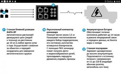

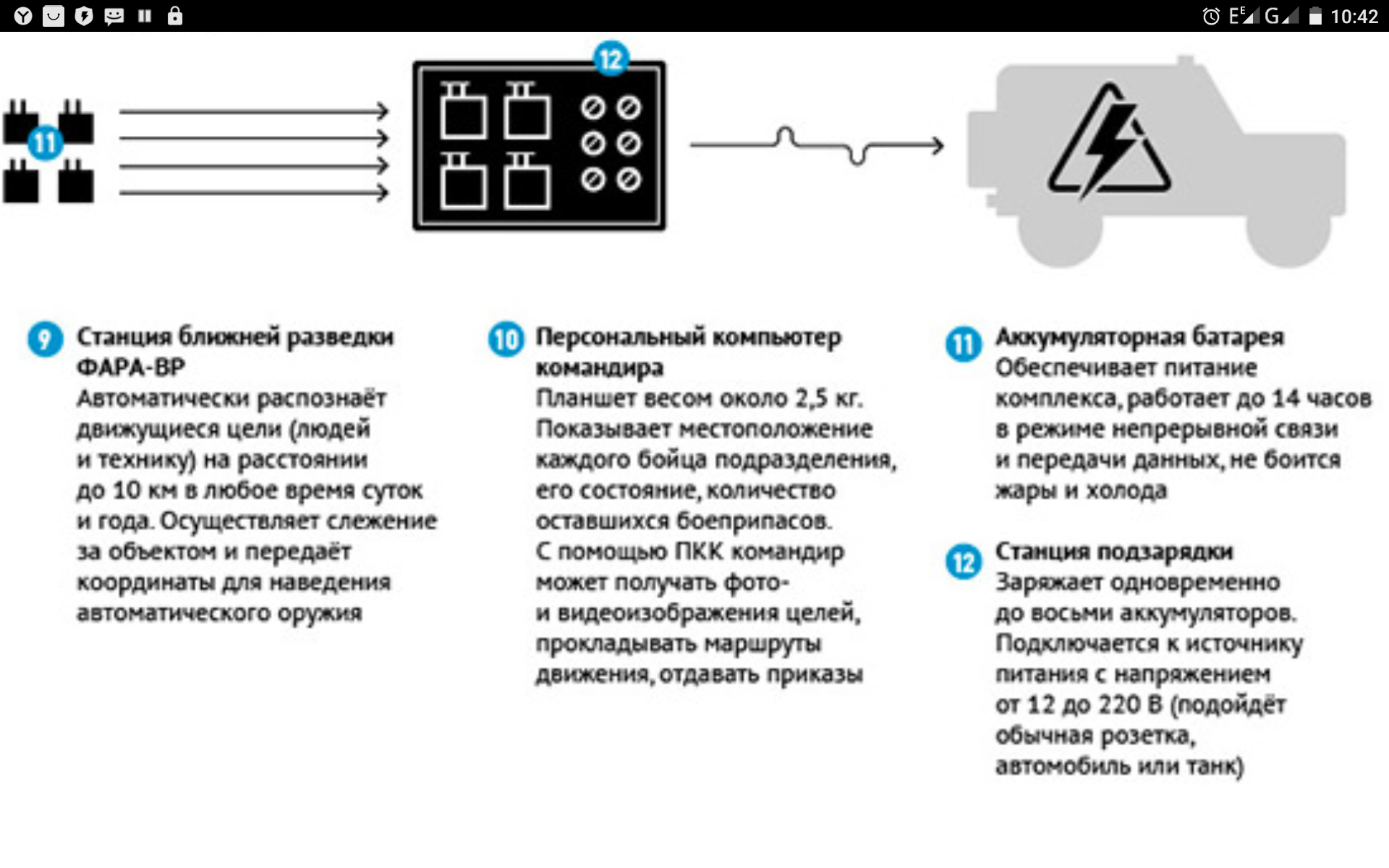

Есть импульсные преобразователи повышающие напряжение (Constant Voltage); (~500р.)
Вот пример изделия с широким диапазоном питания (а лучше - бы ещё шире):
https://mensby.com/technology/guns/5826-combat-equipment-warrior
Есть повышающе-понижающие преобразователи CV (с двумя дросселями) но я пока встречал с диапазоном ~2,5- 35В.
/ или проще сделать вход низковольтного питания (с защитой) ~15-25В. ? (Докупить повышайку и конденсатор не проблема, при желании).
