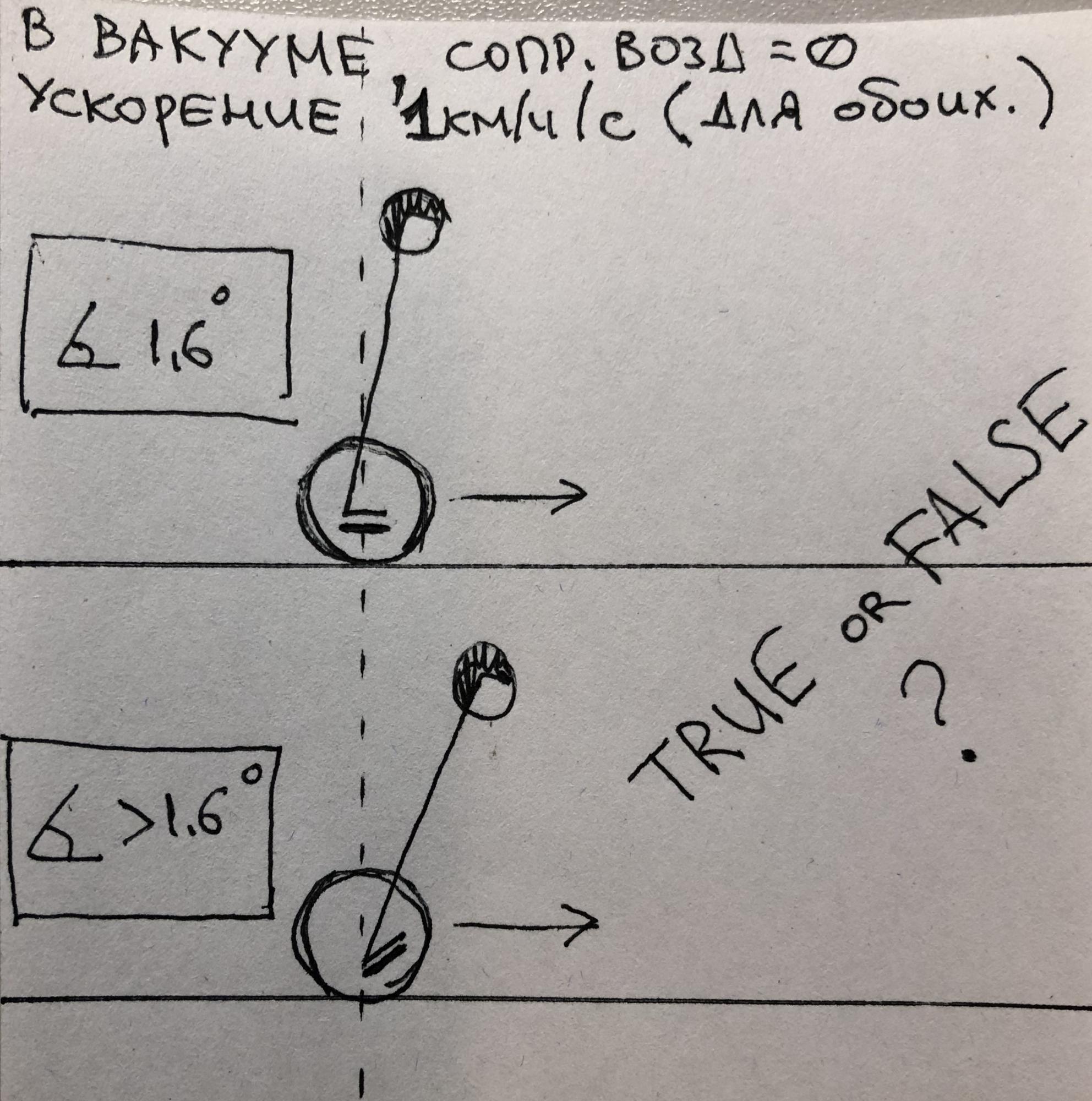

Отлично! А сколько будет отклонение при ускорении 1км/ч/с? Хотя моноколесо не даст такого ускорения на 45 км/ч :)
atan[(1/3.6)/9.8] = 1.6 градуса
Dmitry__
Цитата: Чайнег от 25 Авг. 2019 в 22:431.6 градуса
Так-так-так. Т.е. у дена наклон от ветра в 4 раза больше чем от "якобы" ускорения  :laugh:

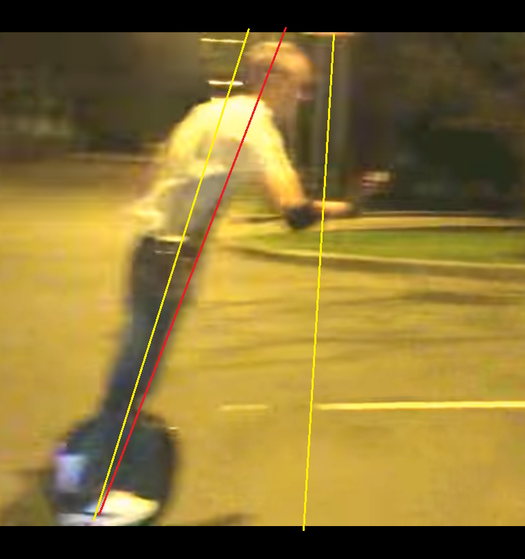

И кстати.
Пристальный взгляд на кадр из виде с Дэном
Желтые линии - наклон Дэна и что-то вертикальное на фоне, два столба или дерева.
Красная линия пронзающая наездника для тех, кто не видит что он сильно ссутулен, чтобы не волновались.
А теперь внимание.
Оцените реальный угол (ы).
Вроде все легко вписывается в формулу Сопротивление воздуха (6.4)+Компенсация ускорения (1.6). Плюс-минус.
