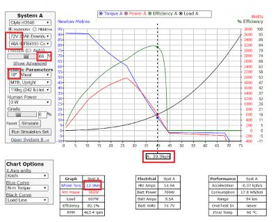

Вернее это расчет мощности для велосипеда типа MTB, но там мидель сопоставим со стоящим как парус человеком.
Модель велосипеда МТВ  вряд ли подходят для моноколеса т.к. у него все параметры отличаются в 1,5-3 раза : мощность 650Вт вместо 2800Вт, диаметр колеса 26" вместо 18 " , крутящий момент 17Нм вместо 12Нм, максимальная скорость 40км/ч вместо 60км/ч . Если подставить эти данные в симулятор то тогда можно оценить работу моноколеса при езде 40км/ не на полный газ (66%) и не на максимальной скорости ( чего делать как я понял нельзя) :
https://www.ebikes.ca/tools/simulator.html?motor=M3540&batt=B7223_AC&wheel=18i&mass=110&hp=0&throt=66&motor_b=M3525&batt_b=B4814_EZ&wheel_b=24i&mass_b=120&hp_b=0&throt_b=100&k=1&k_b=1&grade=0&grade_b=12&cont=C40&cont_b=cust_30_70_0.06_V
мощность однако у всего электротранспорта на 40км/ч практически одинакова около 600Вт .

Да пофиг. Там главный параметр это сопротивление воздуха (серая кривая). Все верно.
Я не вижу такого параметра на диаграмме - сопротивление воздуха.   :bn: Чему оно равно по вашей картинке на скорости 40км/ч?  Ткните стрелкой на картинке.
