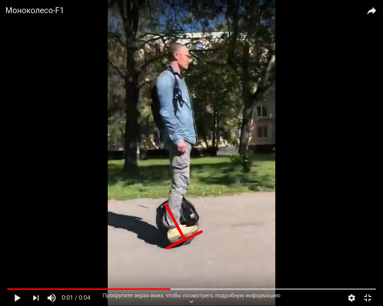

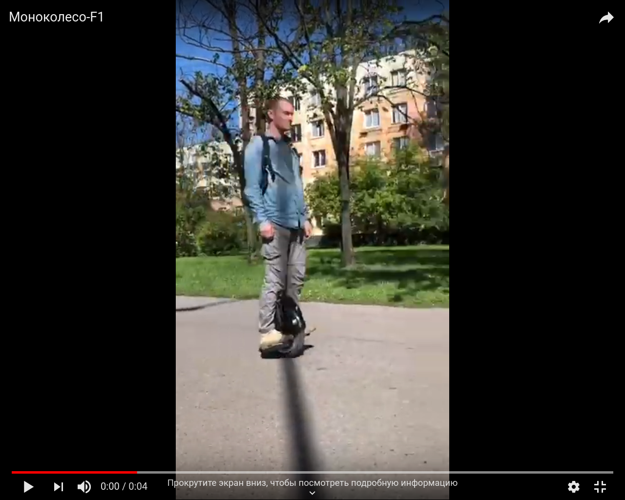

Видео-1 (на этом и следующем видео зацените записанный звук улицы :) )
Ограничение 3 кмч, Скорость стабильная - 8 (дальше невозможно стоять не отключив жопу, больно ногам)

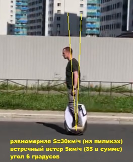

Видео-2
Ограничение 30кмч, еду на пиликах. Встречный ветер подвёл, всего 5кмч.
Не разгоняюсь, не торможу, стараюсь быть прямым:

Делал СтопКадр (не могу с телефона вставить, позже). На нем графически посчитал угол наклона 6 градусов.

Цитата: IlyaL от 27 Авг. 2019 в 22:43Ограничение 3 кмч, Скорость стабильная - 8
Вы все врети, должен быть наклон 45 град! :)
Цитата: IlyaL от 27 Авг. 2019 в 22:43Видео-2
Паровозик Илья лихо мчится по тундре :)
IlyaL
6 градусов Это про видео-2. Ветер это тебе не это!
На 45 давление его увеличится в полтора раза примерно. По подсчетам.

Dmitry__
Dmitry__
#783
Как ты стоишь на таких педалях? С таким углом, как?  O_O
