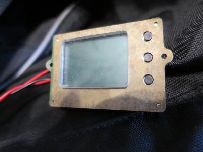

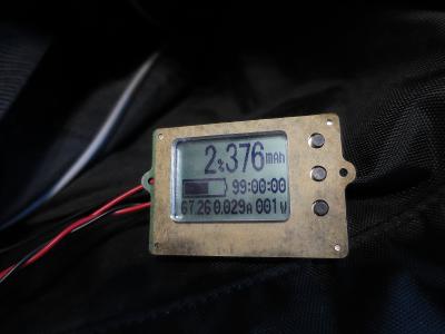

Блок питания - зарядка и балансировка.
зарядка видна по переходу светодиода с красного на зеленый, который говорит о завершении зарядки, но балансировка продолжается и как понять когда она завершилась?
для этого удобно использовать ватт метр, по завершению балансировки он выключается, так как падает ток проходящий через него, и когда уровень очень низок он ( ватт метр ) отключается.
отключается при таких токах.                                                   отключился.
Ультра балансировалась 11 часов ( после зарядки ) до отключения ватт метра.

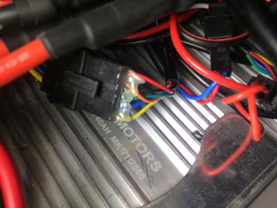

Всем доброго времени суток. Нужна помощь, аккуратно помыли керхером новую ультру (выпуск октябрь 2017, пробег 85км ) мыли из далека, протерли на сухо, сращу после этого проехали 10 км, потом поставили на зарядку ( оставалось 43% ) с утра пришел обе штатные зарядки не работают, но самокат заряжен и показывает 67в, работает абсолютно все, но самокат не реагирует на курок газа, курок не мочили вообще, вскрыли его, там сухо и все в порядке, есть подозиения что повреждены контроллеры, вытащили батарею, под ней сыро, но в контроллерах сухо, не задний, не полный привод не работают. Гуру электротранспорта помогите с ремонтом и диагностикой, читал что многие ремонтировали контроллеры так как они не дешевы и везут их долго.
volodiaa
#194
ЦитироватьSubarik555
проверь напряжение газа от курка 0.8-4.2 вольт ( зеленый провод , относительно черного ( земля)). должно подниматься при нажатии на курок.
поверь колодку 6 проводов к контроллеру ( одна в курке , другая около контроллера которая могла намокнуть), могла окислиться, если синий провод отходит то не заведется!!!
контроллер внутри моргает светодиодом когда включен, если не моргает - значить згарела микросхема понижайка ( 5 ног и стоит в углу )
моргания показывают неисправность сериями . при исправном просто моргает.

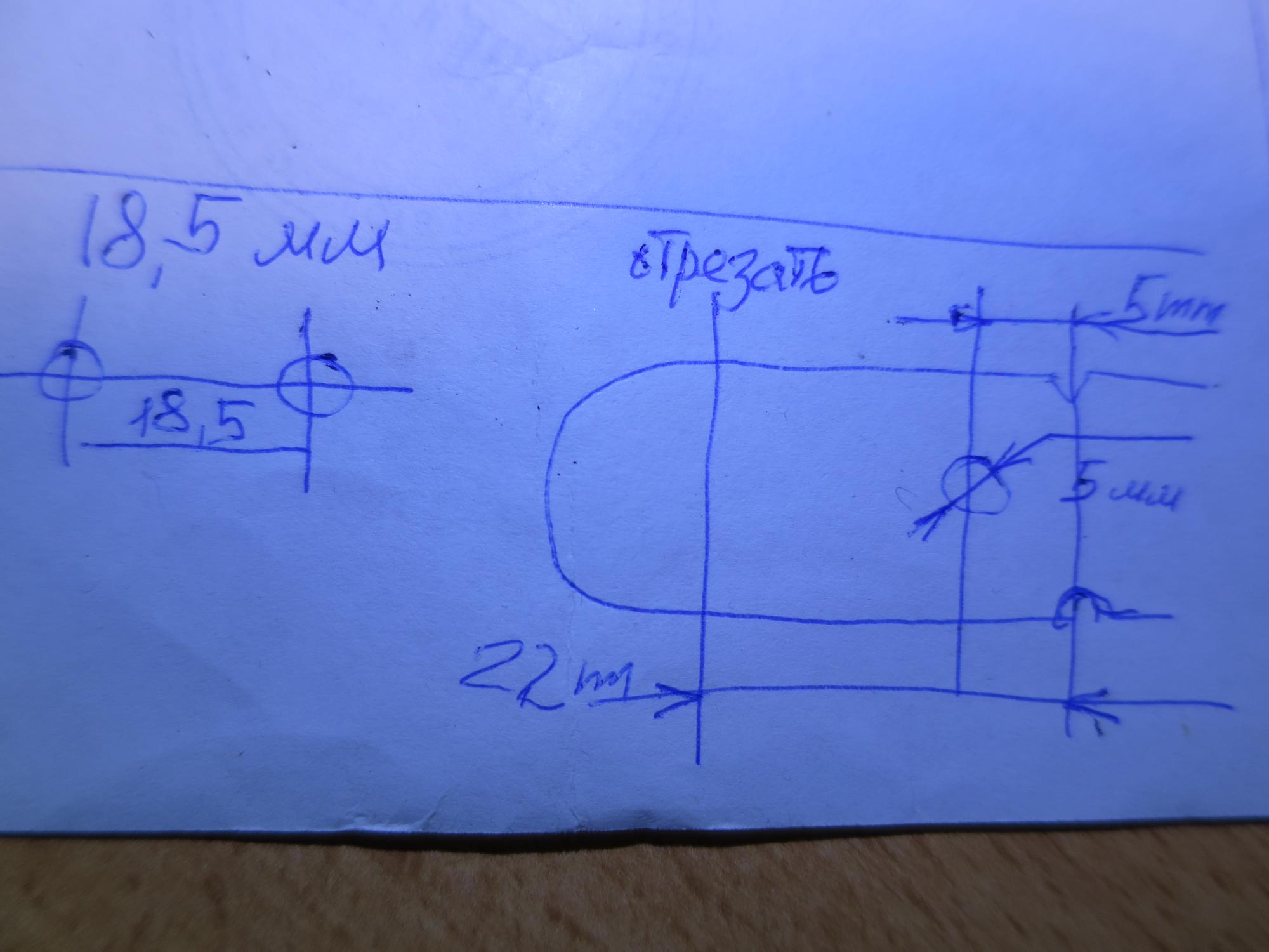

Установка фары и гудка на нижние болты крепящие трубу. Смотрится даже очень симпатично. :hello:
крепёж родной - немного его выпрямил.
отверстия 6 мм для крепления к трубе и 5 мм крепление сигнала ( сигнал крепится в отверстие которое уже существует).
у сигнала крепёж подрезал по прямой и сделал отверстие 5 мм.
болты куплены в крепмаркет  6 х 60  2 шт.     5 мм нашел у себя ( с гайкой, шестигранные-внешне)
Вся конструкция складыванию не препятствует.
второе отверстие у моего сверлил на расстоянии 18.6мм от центра до центра отверстия.
Крепление очень жесткое , надежное!!!
размер между отверстиями            крепеж гудка-доводка.

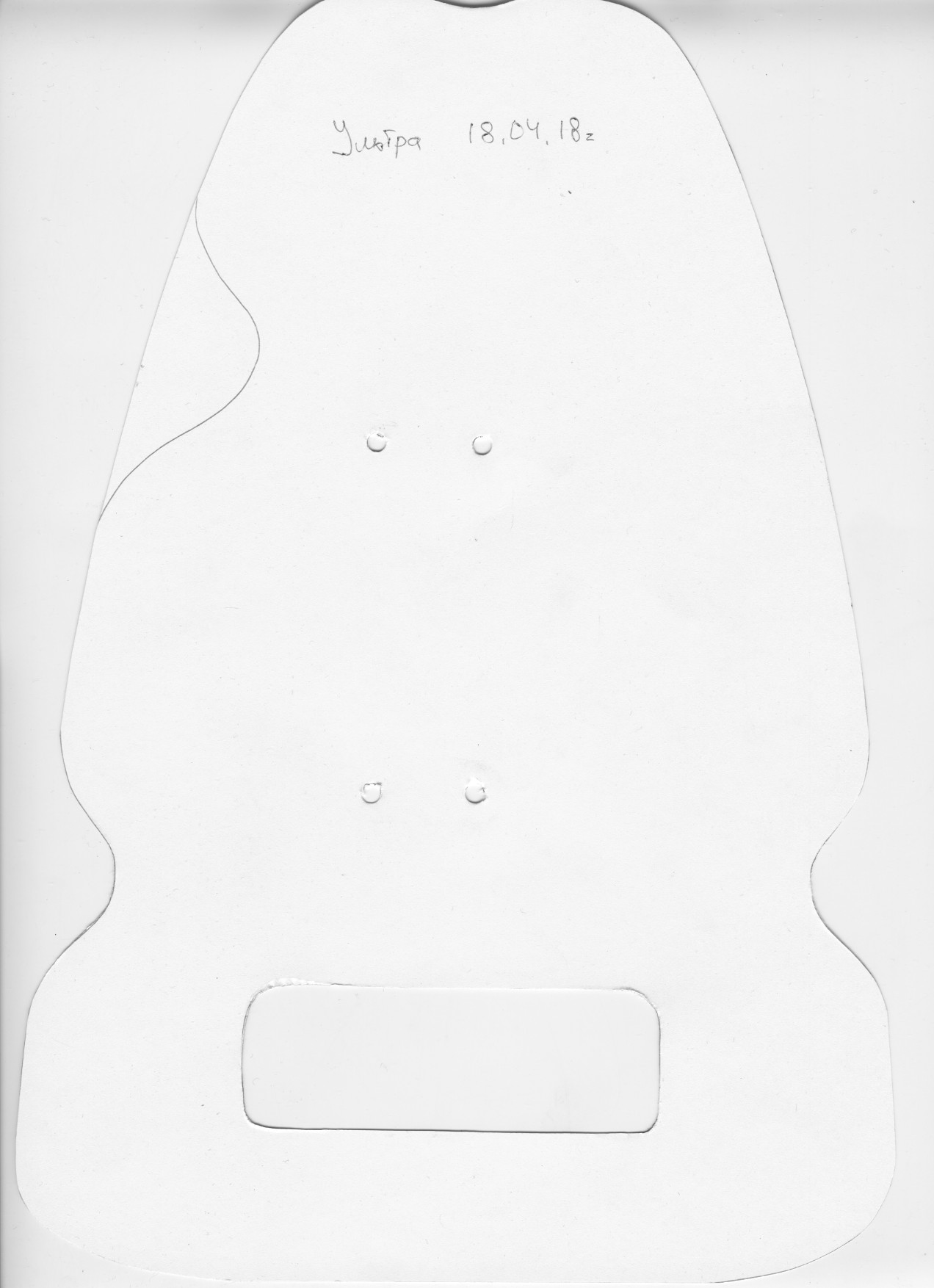

Ультра-брызговик, СКАН.- крепиться на 4 штатных отверстия.   для установки снять нужно только их.
материал для изготовления использовал пластиковые скатерти ( продаются в хозяйственных и ...., я покувал в мосхозторг за 199р.), вырезать легко, материал упругий, хорошо держит форму.
submix
Цитата: volodiaa от 05 Май 2018 в 20:14материал для изготовления использовал пластиковые скатерти
Можно в канцтоварах папку из плотного пластика черного цвета взять. Цена 100р.
