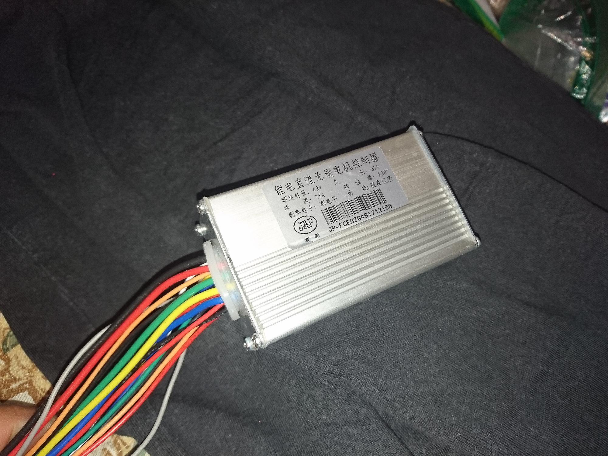

Вот новый контроллер! Что вы, Хоббиты, посоветуете с ним сделать, в целях профилактики, перед установкой на место жительства, желательно постоянного...

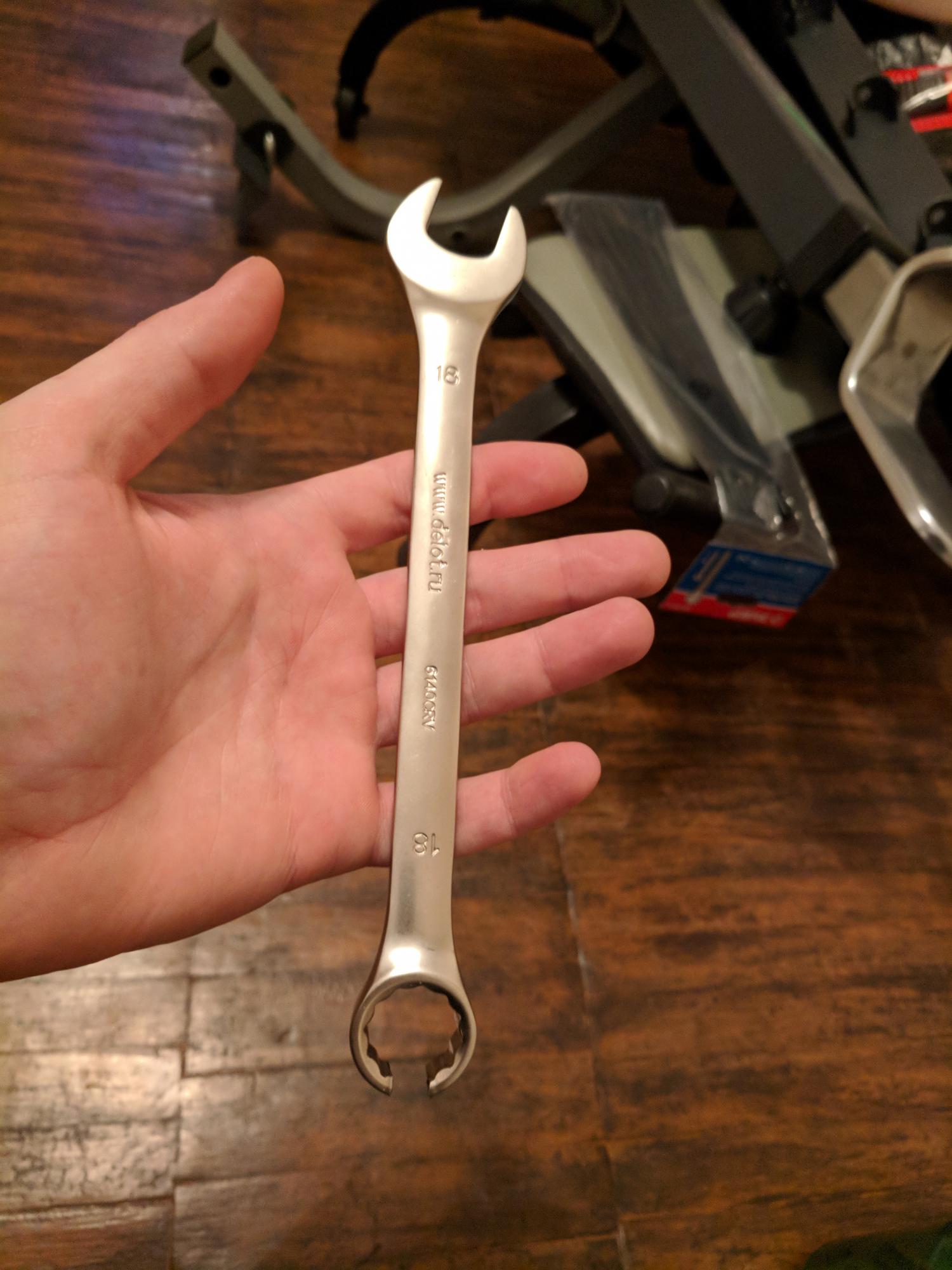

Ключ для снятия МК без отсоединения проводов. Сам болгаркой пилил.
M365, дуль3 , спидер.

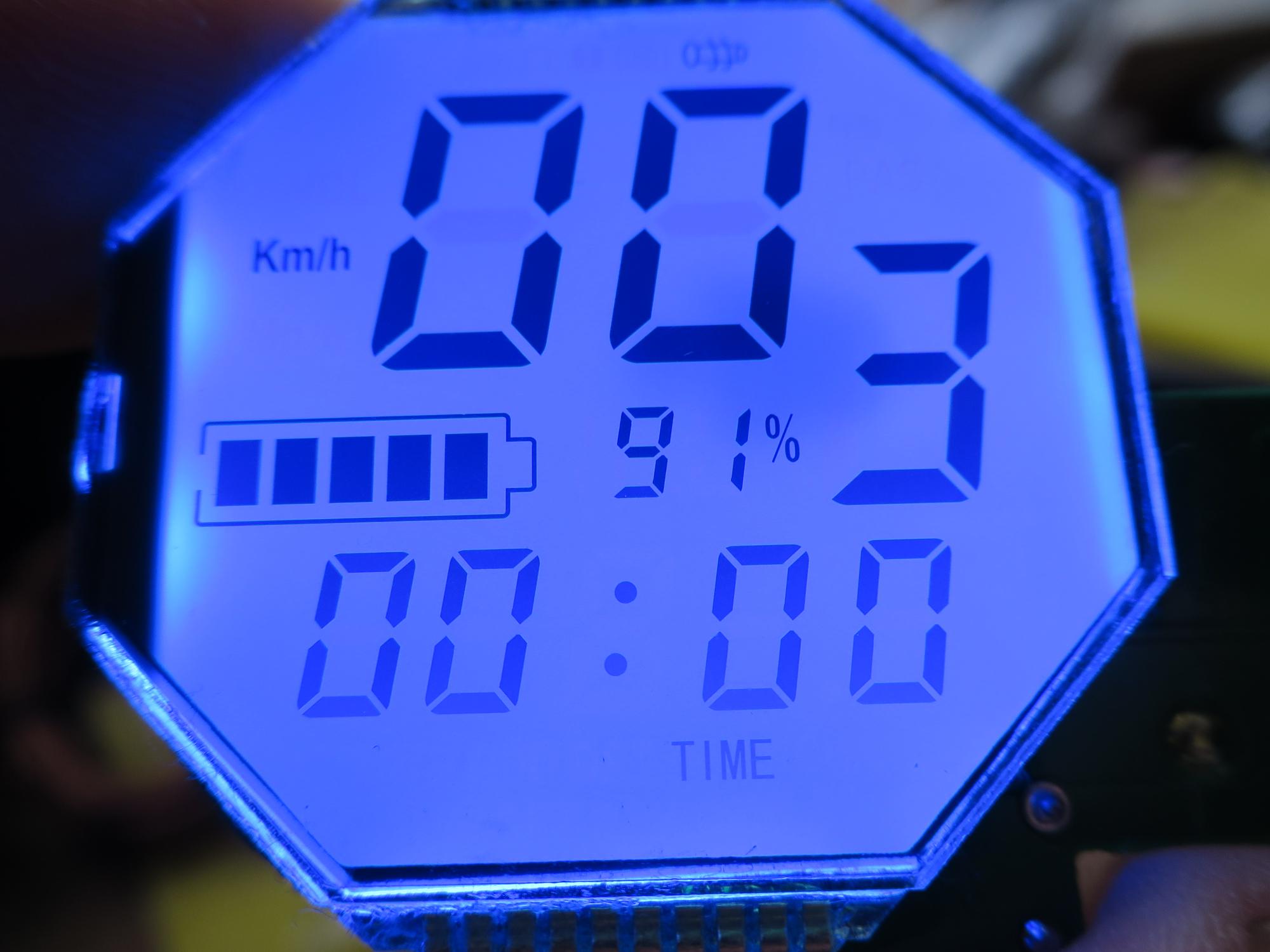

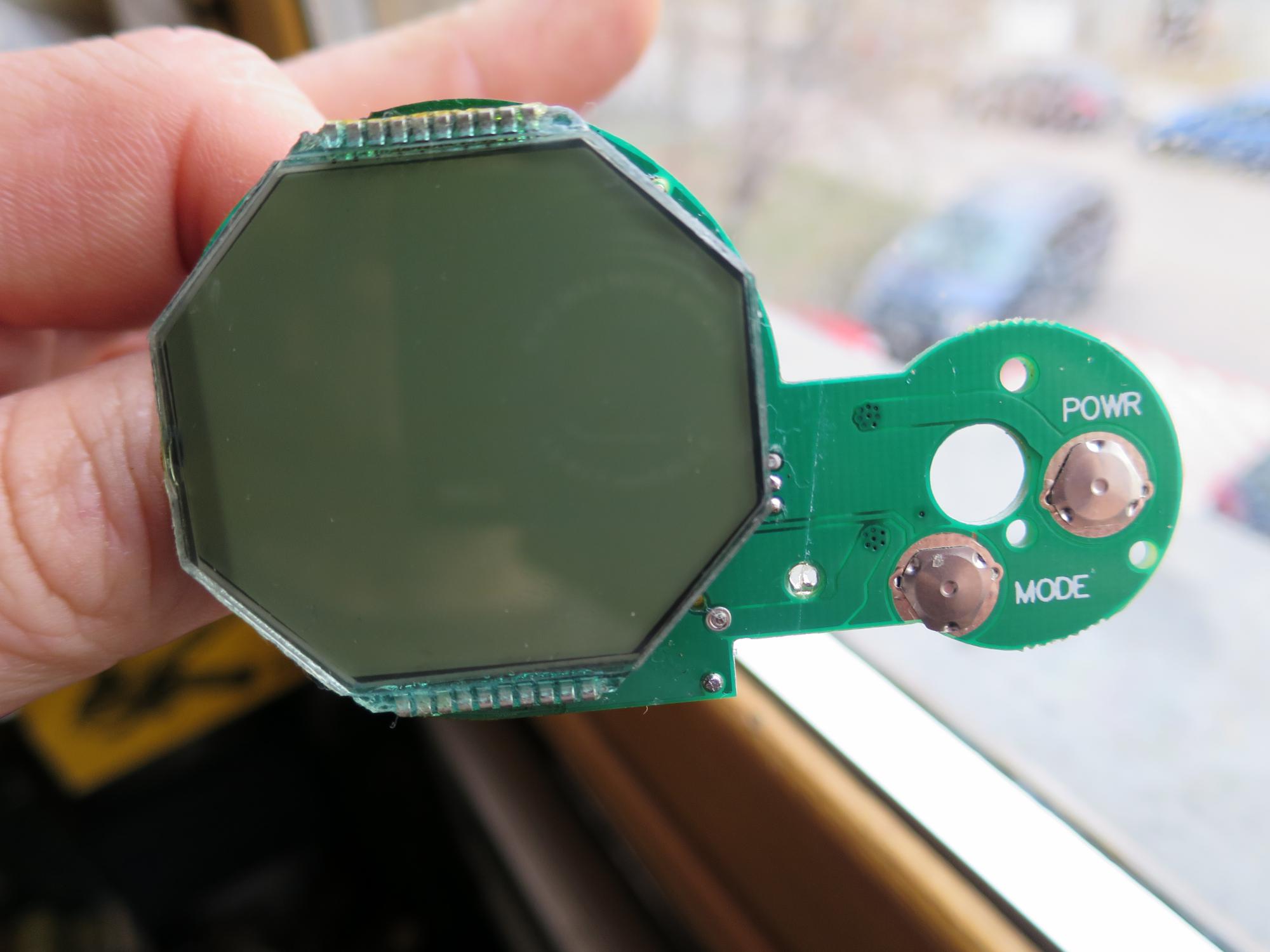

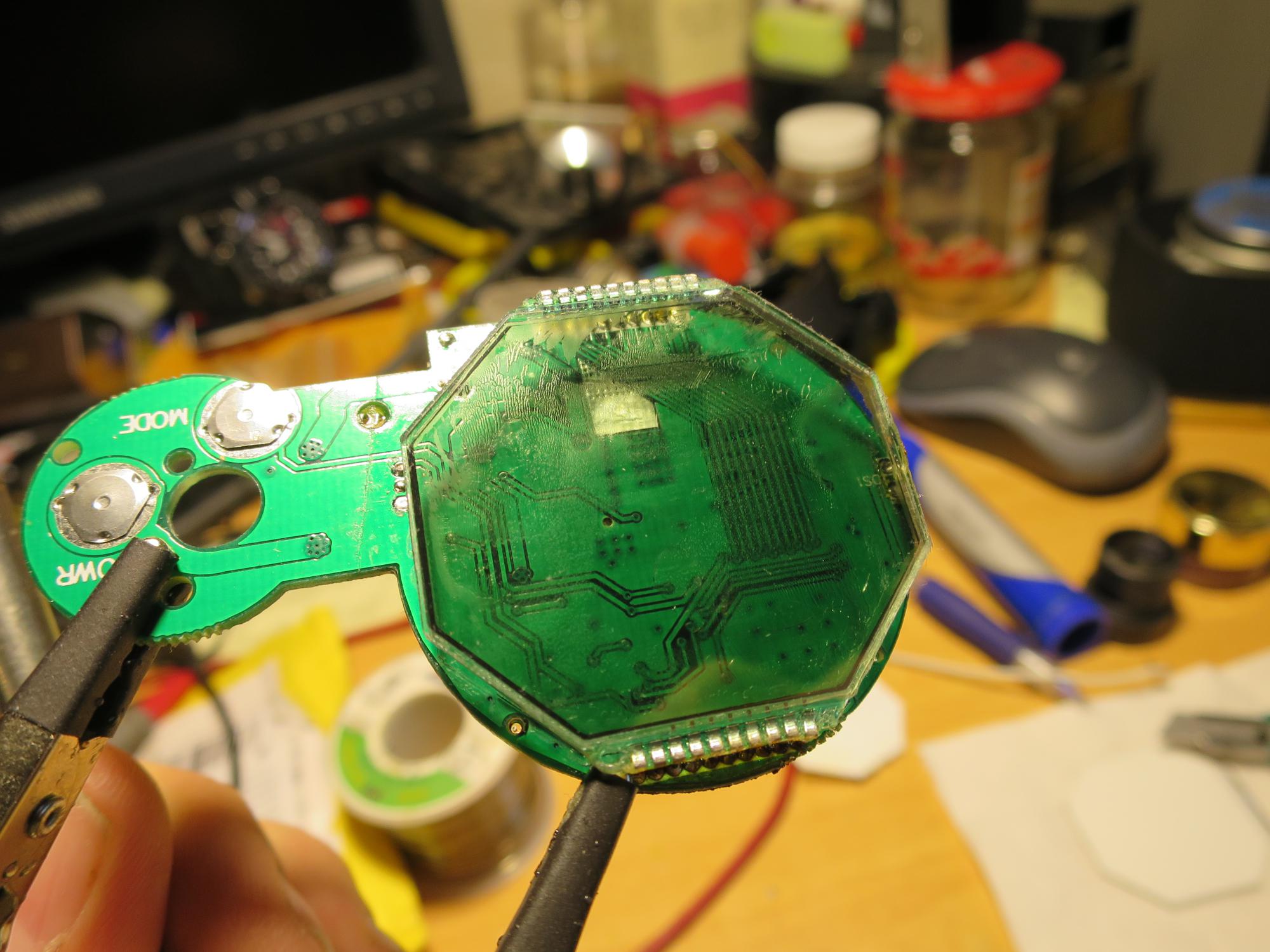

[b-b]Тем кто лачил курок. затек лак и пришлось менять подсветку. была зеленая , а стала синея .[/b-b]
ЛАК ЗАТЕЧЕТ ПРИ МАЛЕЙШЕМ КОНТАКТЕ С ПОДЛОЖКОЙ, ЕГО ТУДА ЗАТЯГИВАЕТ КАПИЛЯРНО.
монитор полностью не выпаивал, приподнял разогрев паяльником контакты, вытащил подсветку (еле оторвал с лака ), протер и вернул все на прежнее место.
выпаивать монитор надо не перегрев контакты , иначе они отходят от стекла, они держатся на лаке.
выпаиваю мощным паяльником , вожу жалом по обратной стороне и немного оттягиваю монитор , как контакты нагреются монитор выходит.

Это мой курок. Считал его напроч испорченным лакировкой, были огромные заметные пузыри воздуха и были забиты лаком клемы курка. Как Володя исправил даже не представляю, явно было очень сложно! Спасибо огромное! Но теперь он синий, не беда))). При случае закажу с али зелёный.

Цитата: a.l.e.x.100 от 16 Апр. 2018 в 18:52Но теперь он синий
У меня красный. Надо только перепаять светодиоды.  ;-)
a.l.e.x.100

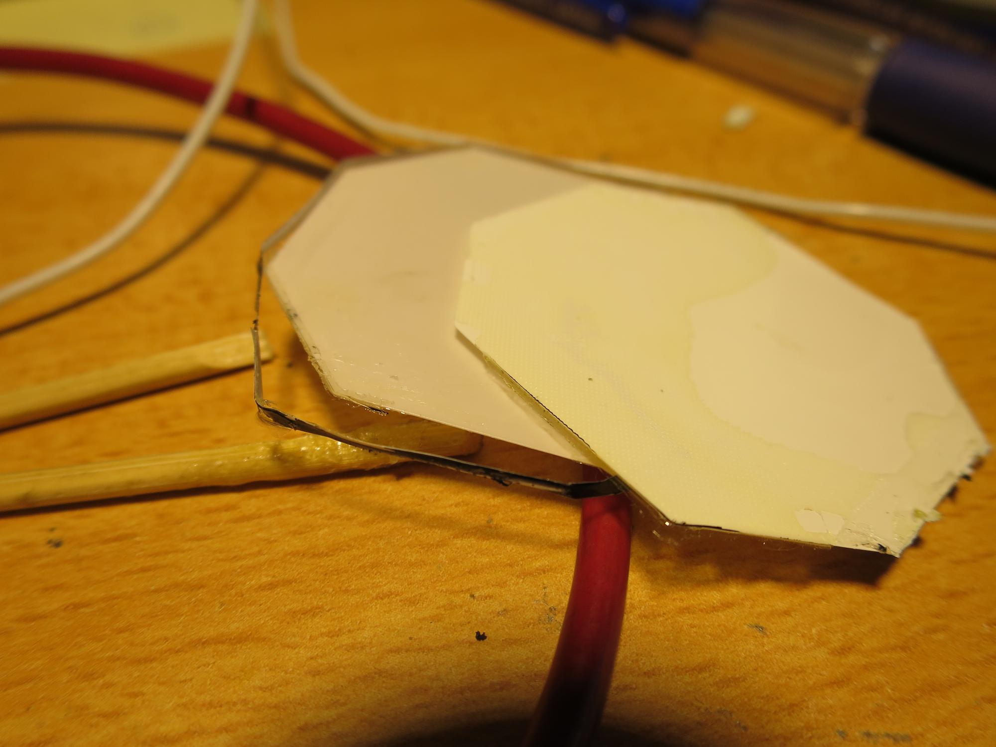

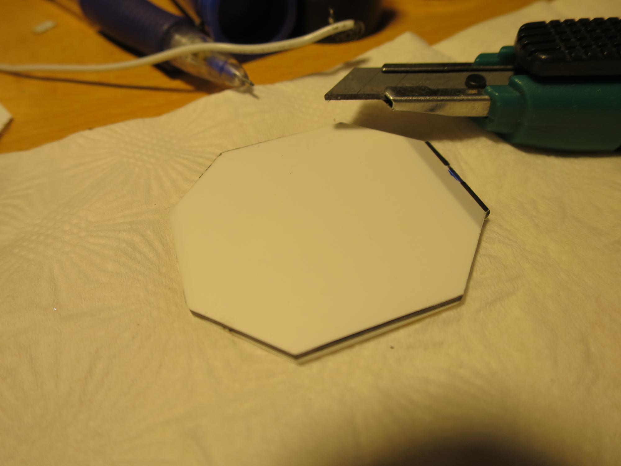

Жаль что всё таки там пятнышко на экране, думаю как исправить, перфекциониста во мне прям корчит, но лучше так чем без курка)). Ну а синий цвет мне даже больше нравится! Volodiaa маэстро, курок был в таком ужасном состоянии что думал выбрасывать или об стену, а он справился.
Саш, а если на экран типа красной твёрдой прозрачной плёнки кусочек, всё равно не будет экран красным?

Цитата: a.l.e.x.100 от 17 Апр. 2018 в 00:34Саш, а если на экран типа красной твёрдой прозрачной плёнки кусочек, всё равно не будет экран красным?
Фиолетовый будет. Это как две краски смешать.  :bn:
