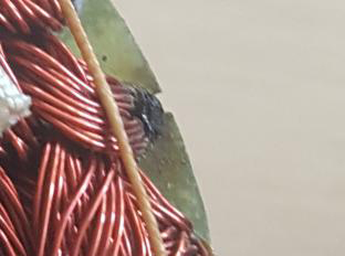

[b-b]And244[/b-b] по фото как будто на массу пробило, посмотри внимательно, изоляцию??? на углах, если там, то можно попробовать отодвинуть и эпоксидкой залачить. померь на корпус не должно звониться. провода вроде целы, а это говорит о том , что ещё не совсем погорело. будешь кататься с таким, спалишь

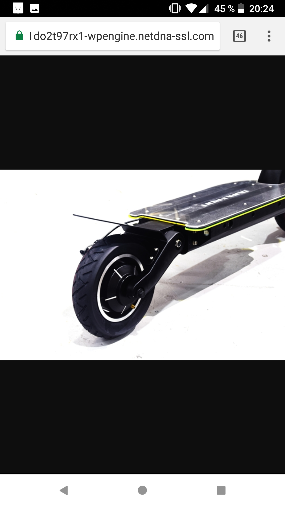

Цитироватьтак это для второго дуалтрона. а у меня первый.
там же выбор есть , первый слева. На картинку наведи и он пишет старый , синий.
https://ru.aliexpress.com/item/32818489301/32818489301.html?shortkey=zi2e2Q7N&addresstype=600

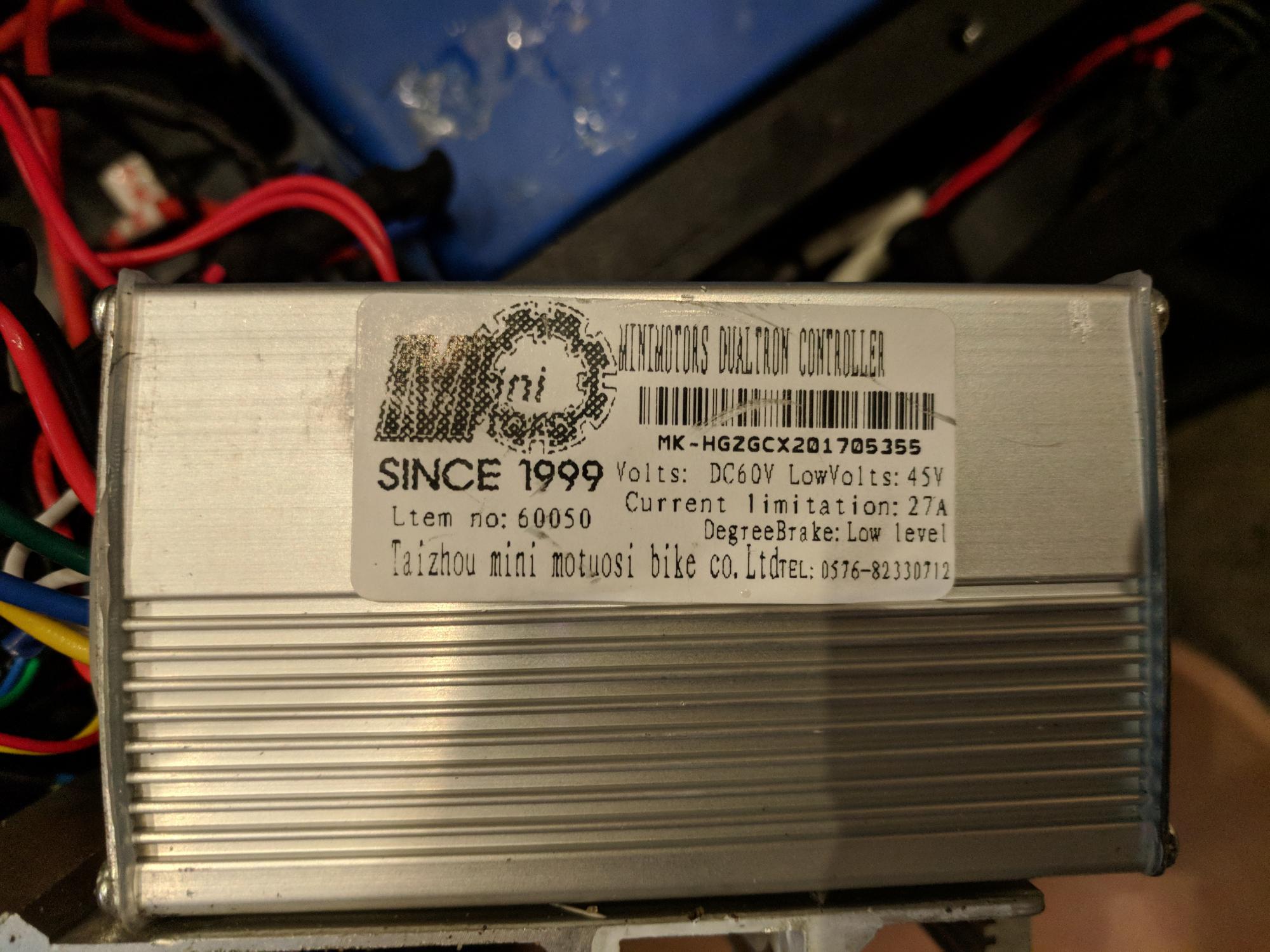

[user]chug[/user], колесо 48в 500ватт , контроллер передний ЛТД, это колесо улёт, для меня ЭКО режим теперь *обычный режим* , а для турбо режима теперь шлем надо. Ездил сегодня в +22 , 15км непрерывно  колеса оба холодные. Если будешь заказывать , то прикупи ещё штекеров (пап и мам как в контроллерах) так как в нашем родном контроллере нет выводов для второго колеса. А что с нагрузкой на батарею? Она же изначально под 2 мотора идёт , там штекеры торчат пустые.

[user]chug[/user],  ничего не понял, хз чего вы напридумывали. В общем родной контроллер тоже 27ампер, фото прикладываю. Все работает. Скоро выложу пробег.

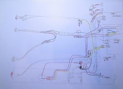

volodiaa
ЦитироватьПарни, а есть схемы подключения передних и задних "фар" и кнопочки? Спасибо.

[user]witbk[/user], Работать будет не вопрос, но батарея быстрее сдохнет, это если вкратце...

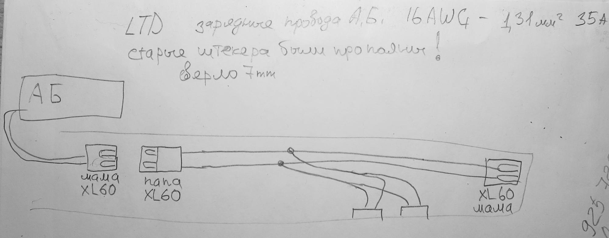

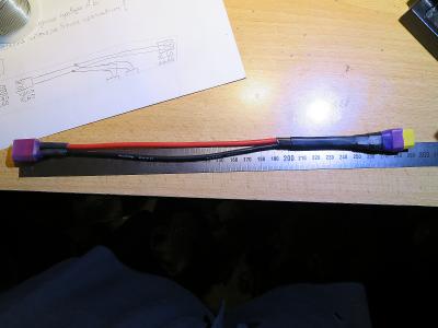

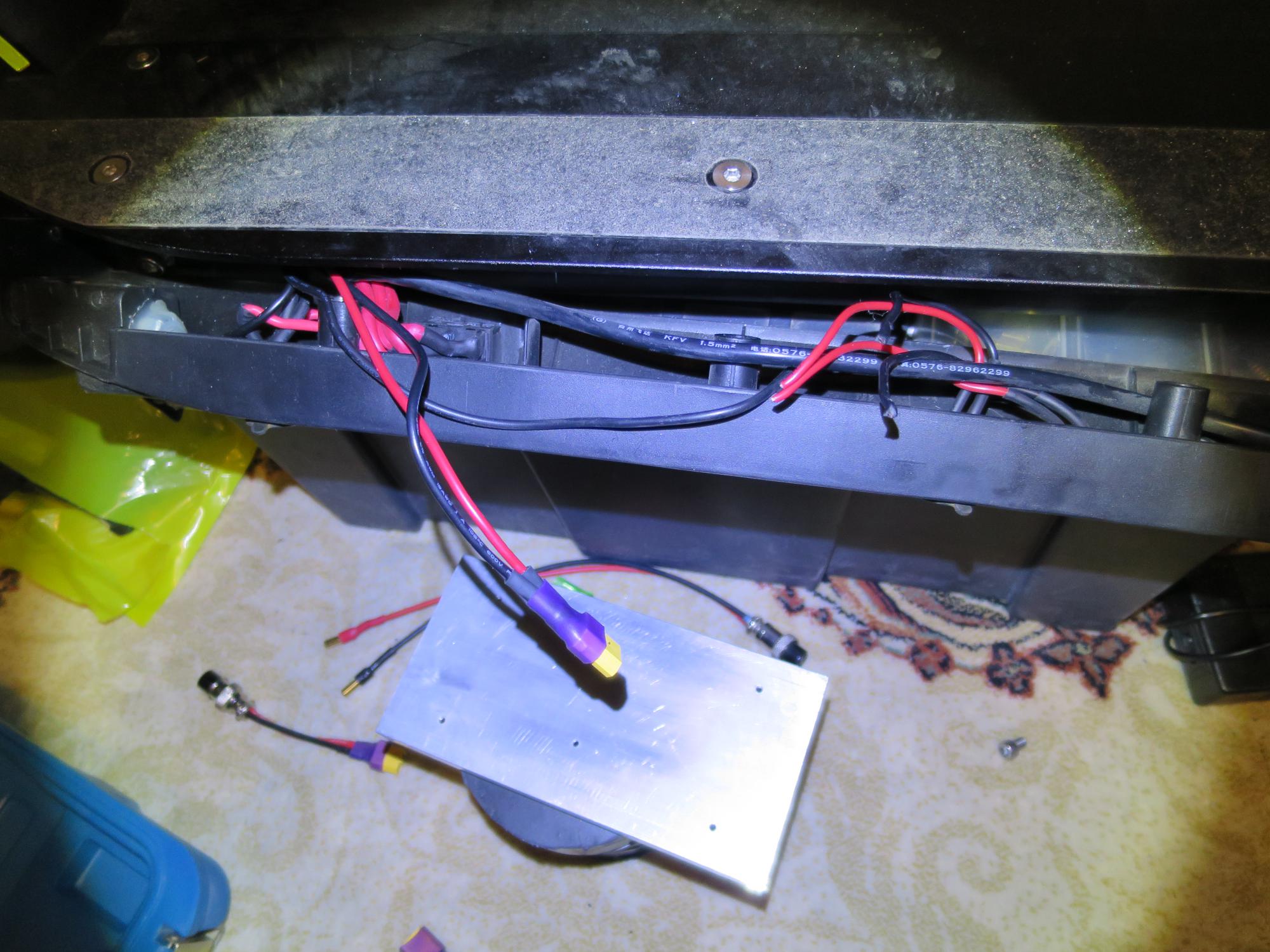

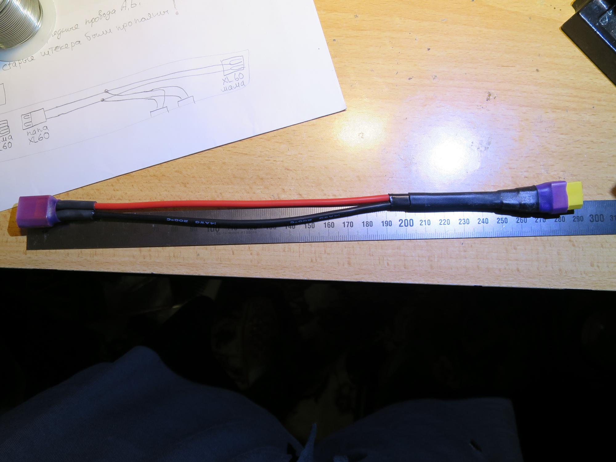

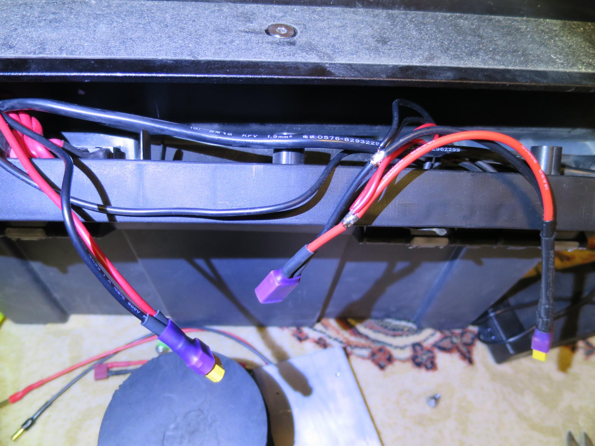

[b-b]Дуалтрон ЛТД - клемы  подключения зарядных гнезд.[/b-b] ( в левой пластиковой боковинке )
провод к клемме даже пропаян, а вот сами клеммы стыкуются между собой очень слабенько, не надёжно.
решил поменять на XT60 (планирую иногда заряжать 6-8 ампер, вот и решил проверить надежность соединения, )
так же сделал отвод для дополнительной батки, которую планирую подключить параллельно.
ОЧЕНЬ ВНИМАТЕЛЬНО ПРИ СБОРКЕ БОКОВИНЫ, ЧТО БЫ НЕ ЗАЖАТЬ ПРОВОДА, ДОЛЖНО ВСЕ ЛЕГКО, БЕЗ СИЛЫ ПРИЖАТЬСЯ иначе можно продавить защитную изоляцию проводов в районе выключателя, а это грозит пожаром.
