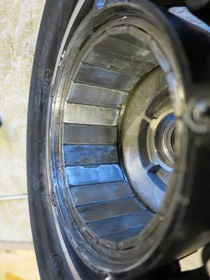

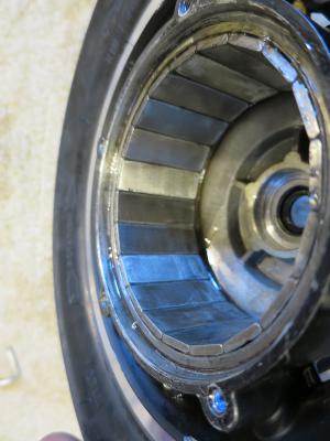

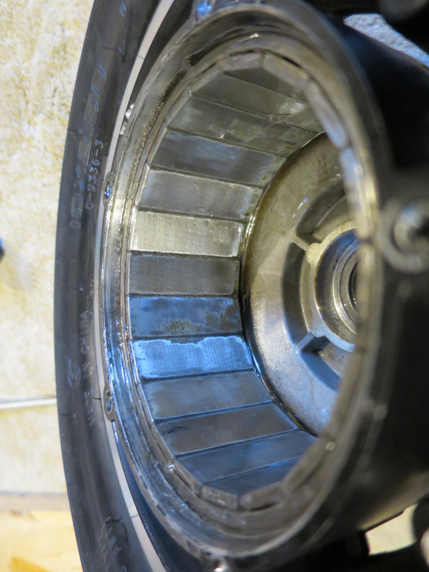

[b-b]Колесо издает трещящий, звенящий звук под нагрузкой, в холостую тихо и только иногда легко уловим при резком газе.[/b-b]
Диагностика-на самой малой скорости , колесо на весу, рукой в перчатке пытаться остановить , создать сопротивление движению колеса, звук проявляется.
проблема оказалась в плохо приклеенных магнитах. на вид магниты целы и даже не видно что бы они отходили. после проклейки звук исчез. :-)

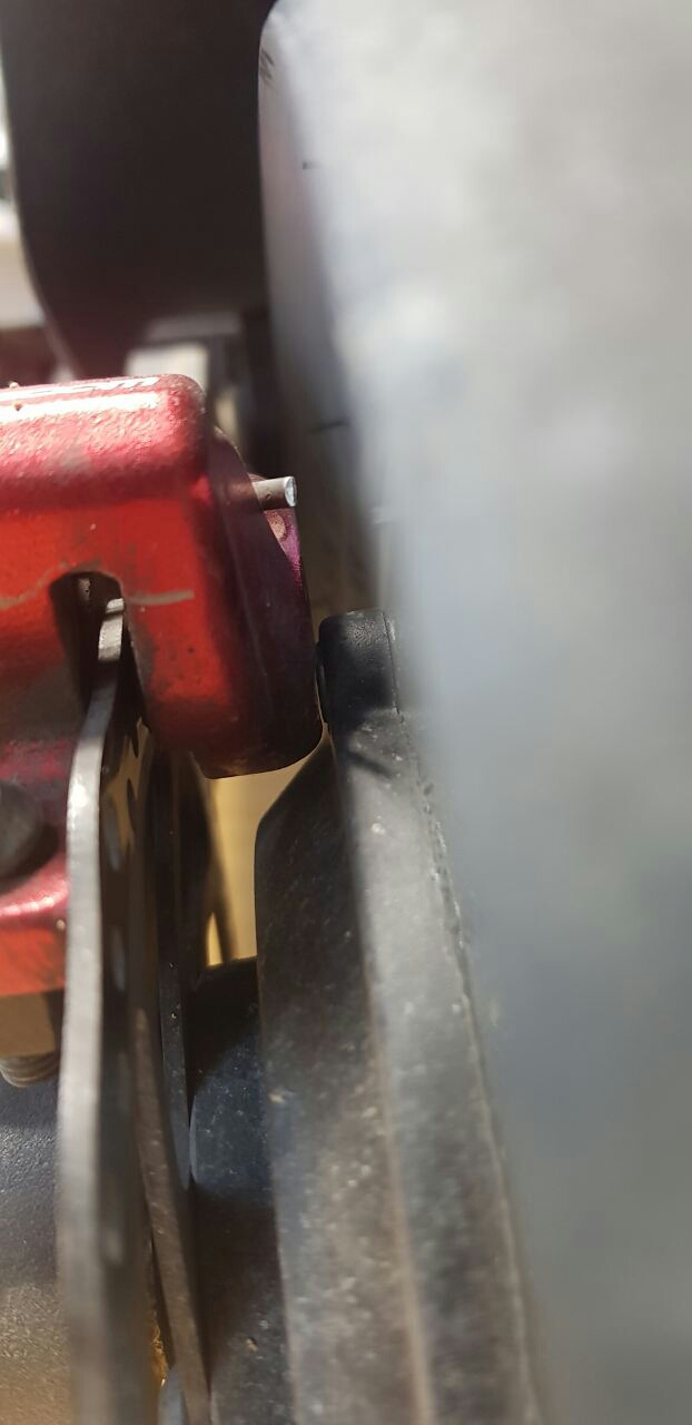

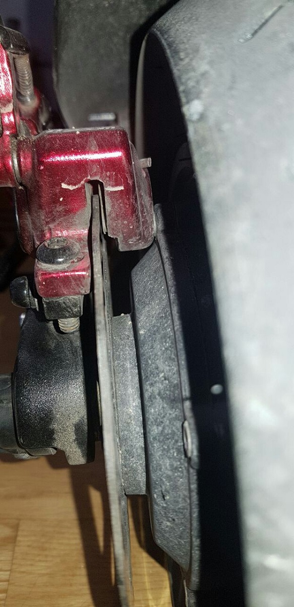

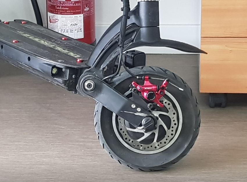

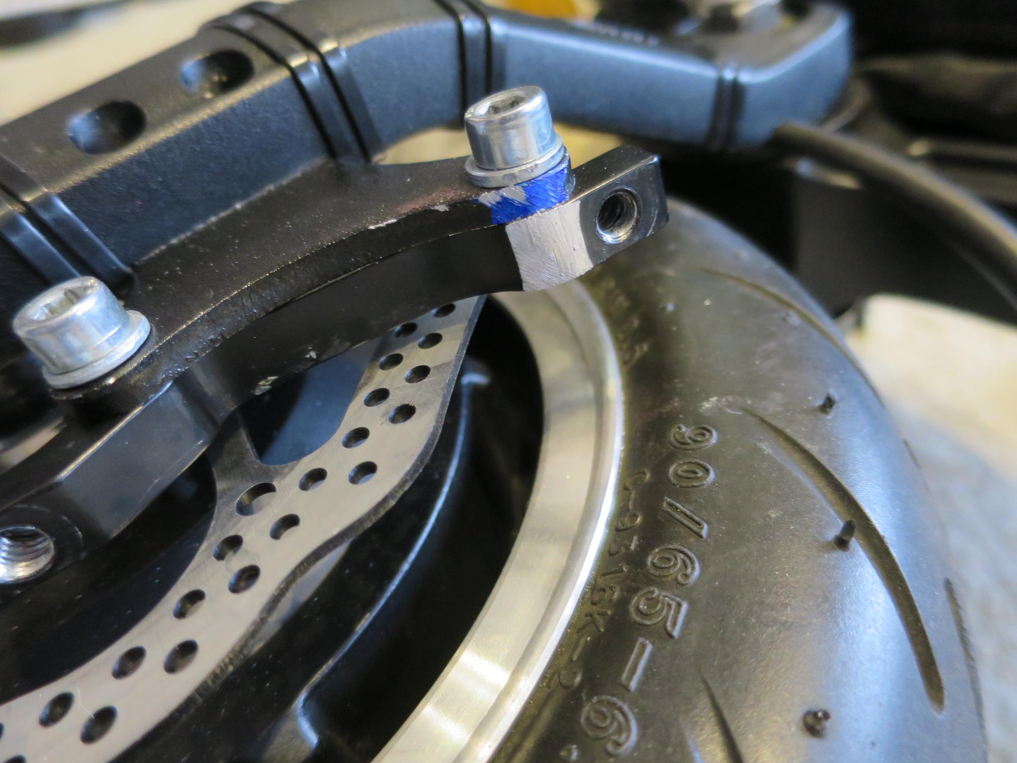

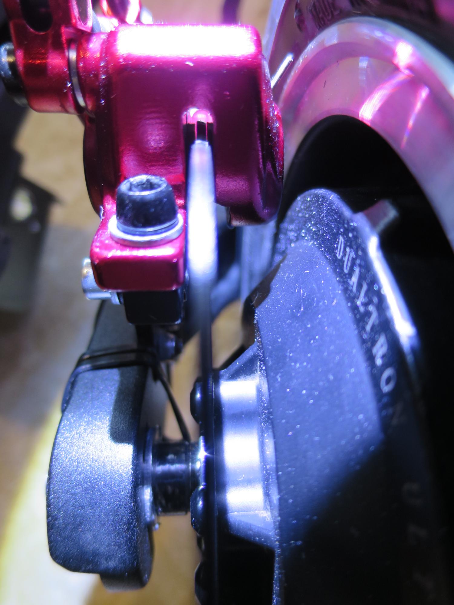

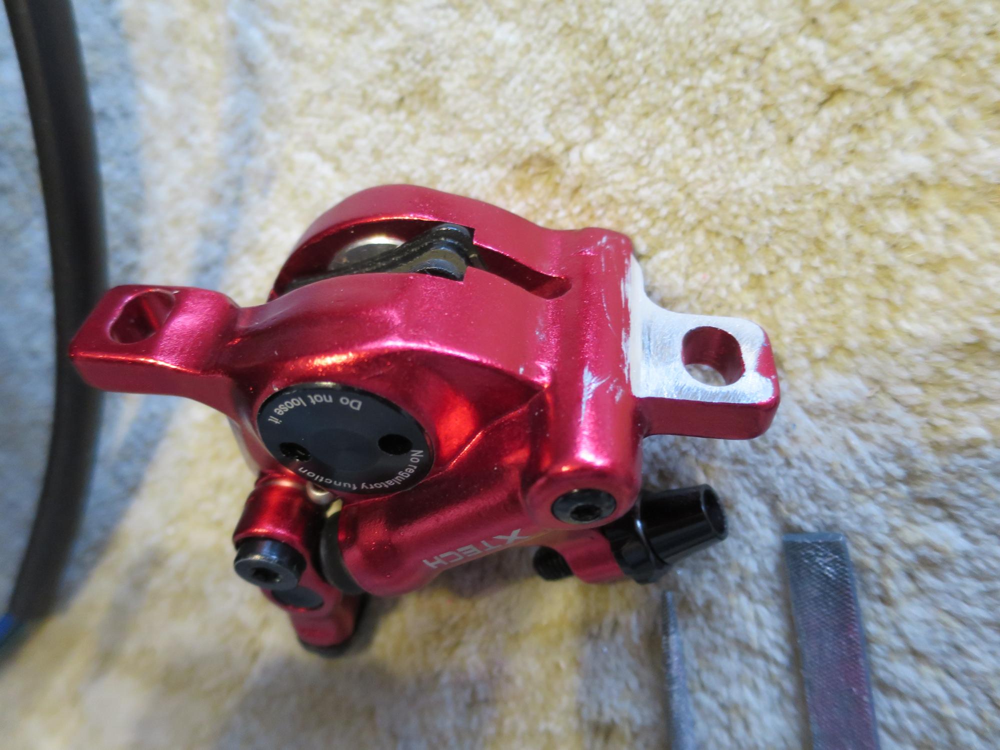

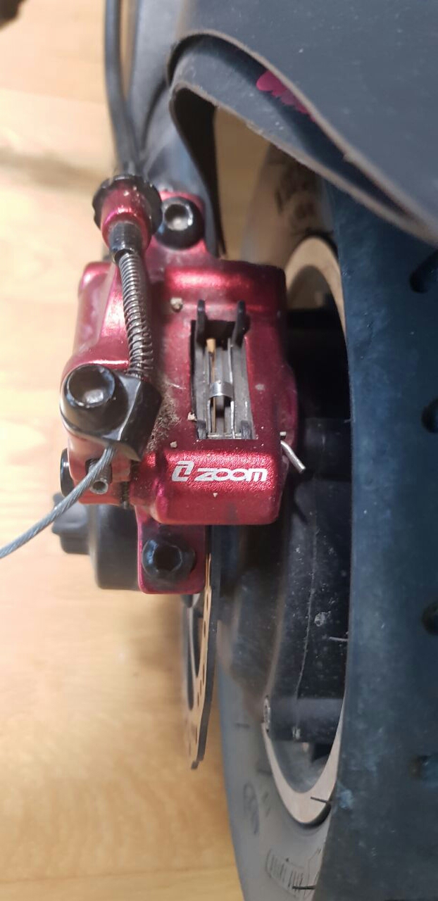

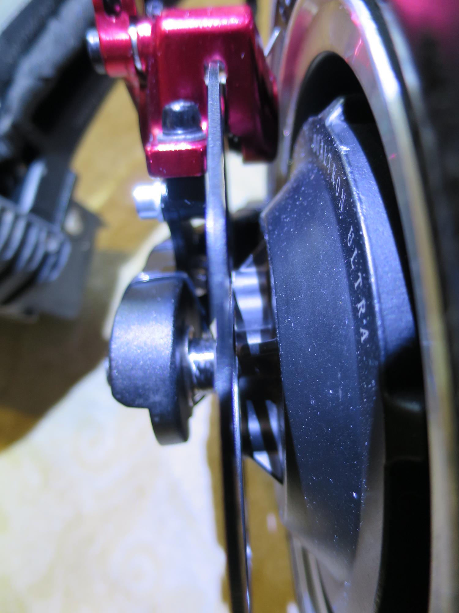

[b-b]Дуалтрон Ультра - тормоз переднее колесо[/b-b]
Тормоза гидравлические, но с тросовым приводом, цилиндры двигаются с двух сторон, колодки прямоугольные с пружиной.
покупал здесь по акции- https://ru.aliexpress.com/item/Taiwan-ZOOM-Line-Pulling-MTB-Hydraulic-Disc-Brake-Calipers-Front-Rear-Disk-Brake/32730411690.html?spm=a2g0s.9042311.0.0.Pv0OaJ
Установка без шайб, поэтому регулировать не очень удобно, с шайбами не достаёт колодка, а так 95% колодок в работе, немного подточил плоскость , скобу использовал не родную ( та что с колодками не подходит )
В целом вышло не плохо.
Володь а на ЛТД такие чтоб не задевали ничего реально найти или доработать?

witbk
[user]Бублик[/user], а ну теперь ясно, диск не полностью входит, и как этих 60% входящих в тормоз хватает?
M365, дуль3 , спидер.
Бублик
#262
[user]Mate[/user], Или мутить из заднего крыла переднее ))

Цитата: witbk от 12 Июнь 2018 в 16:21Alex_mac, больше шанс задеть об бардюры итд. Да и вытаскивать старый это эпопея.
так колодки подотрутся и не потормозишь- их еще и перекосит. боролся уже.  для лучшей чувствительности ставил гидру.
ShamaN4ik79
Так расскажи/покажи, что и как поставил? Какие впечатления? Можно со ссылками на товар даже.

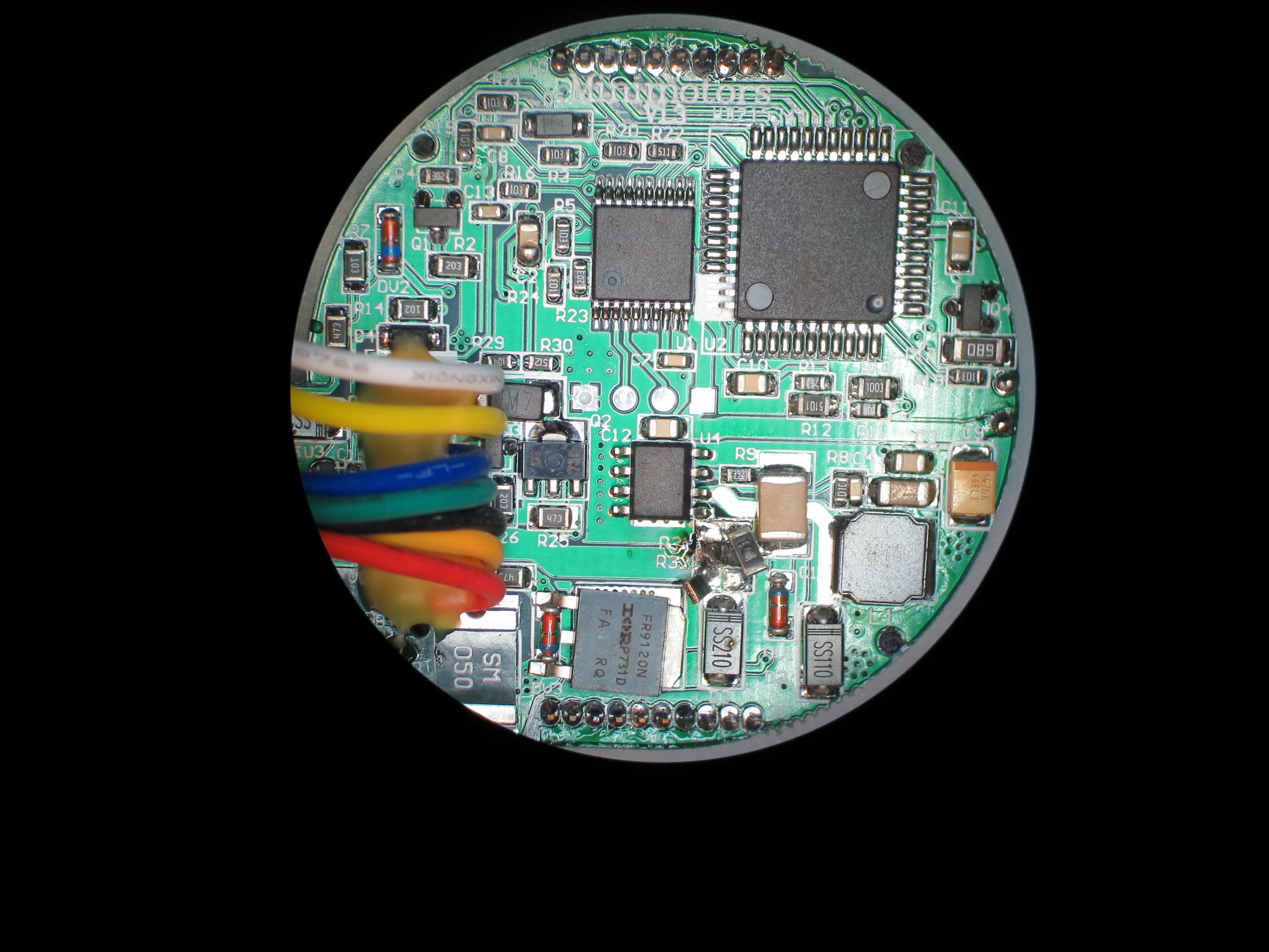

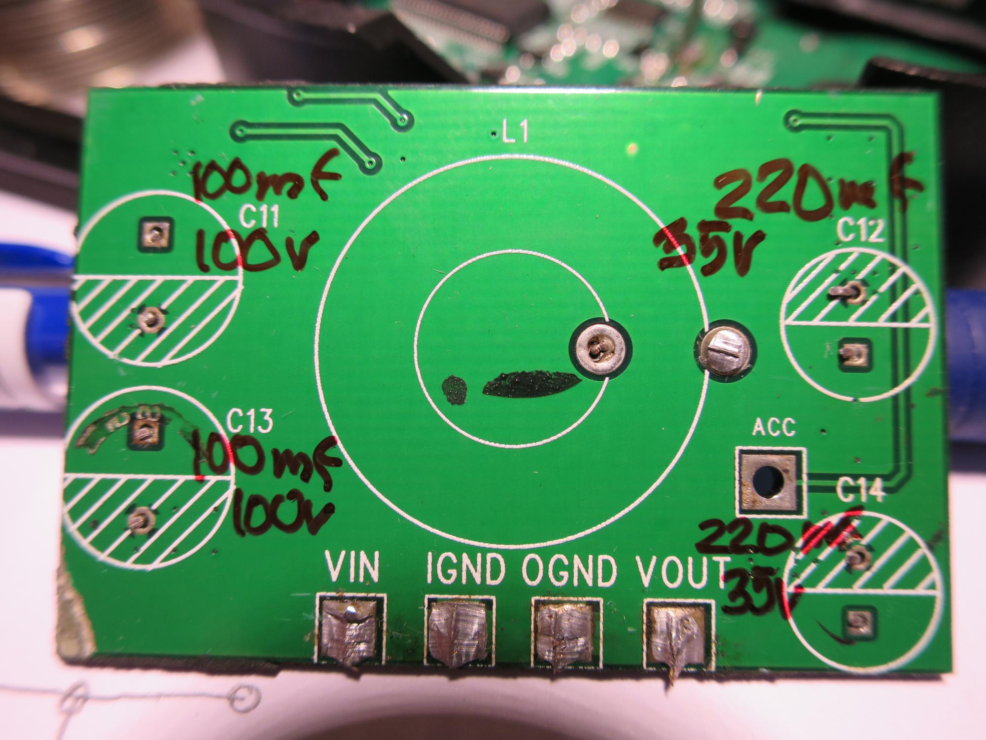

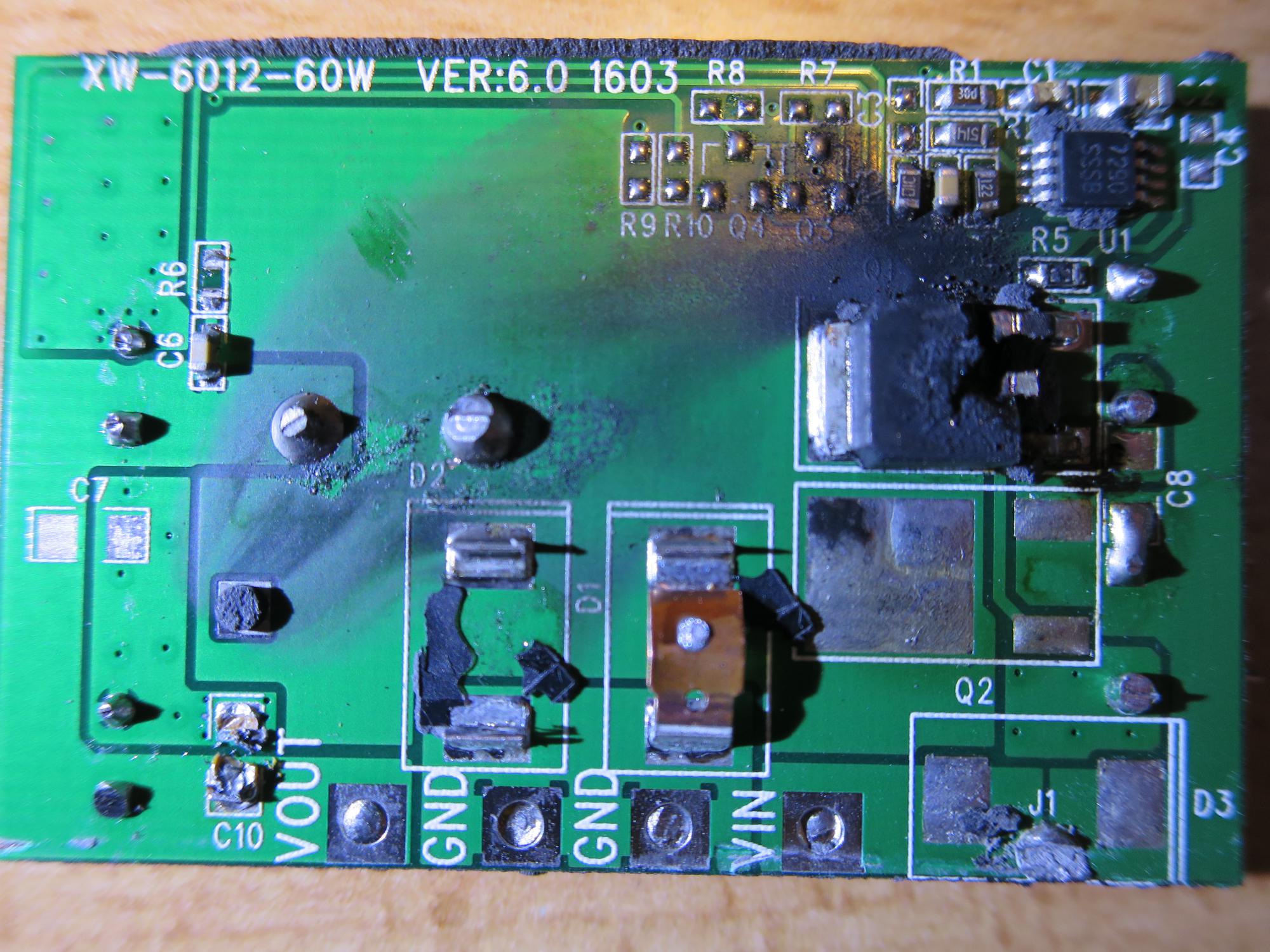

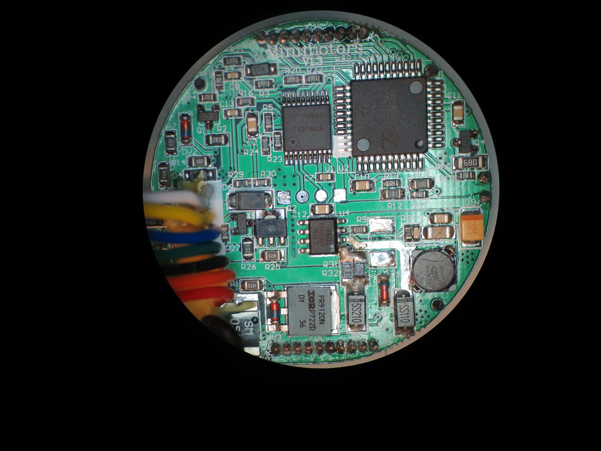

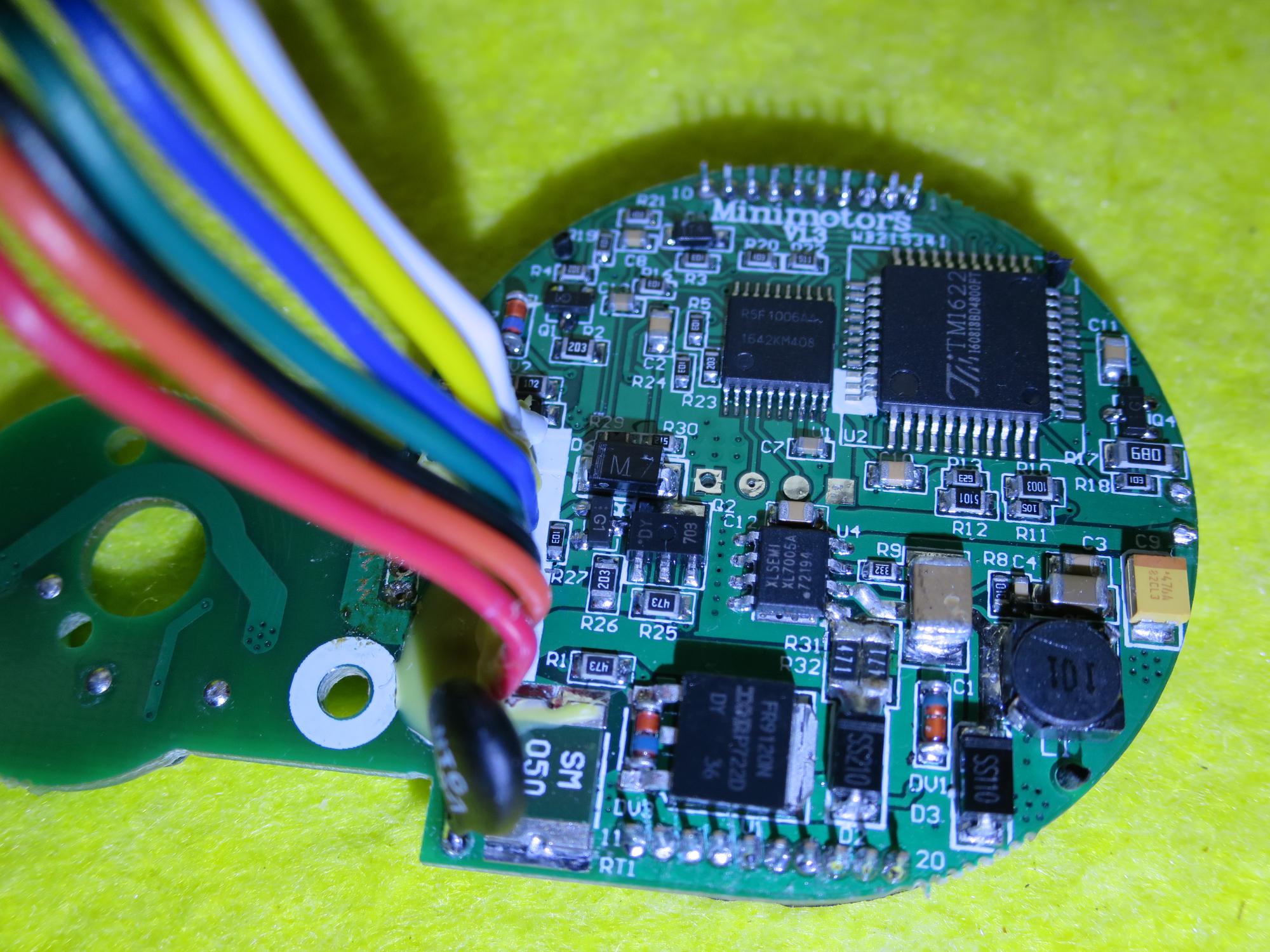

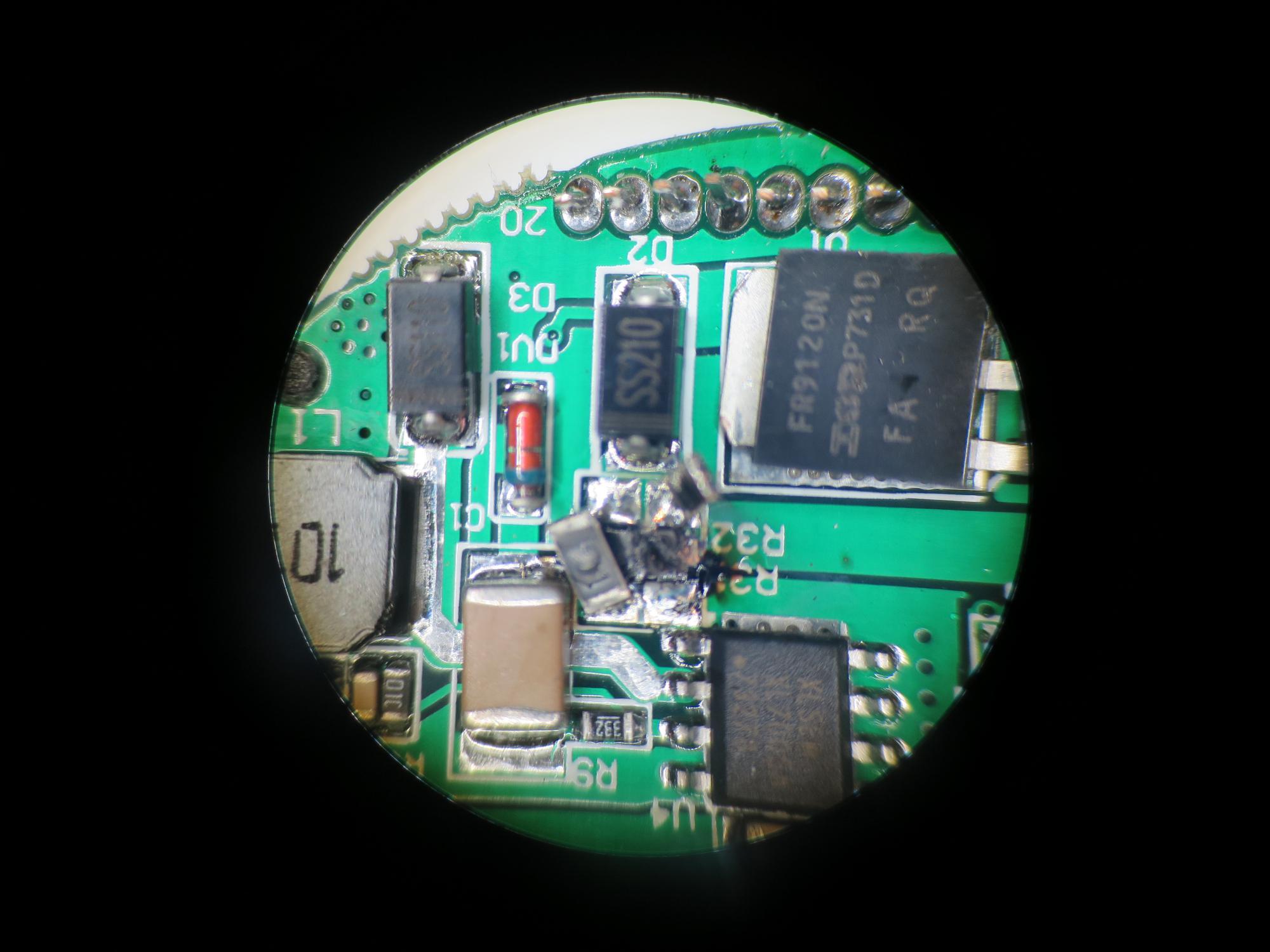

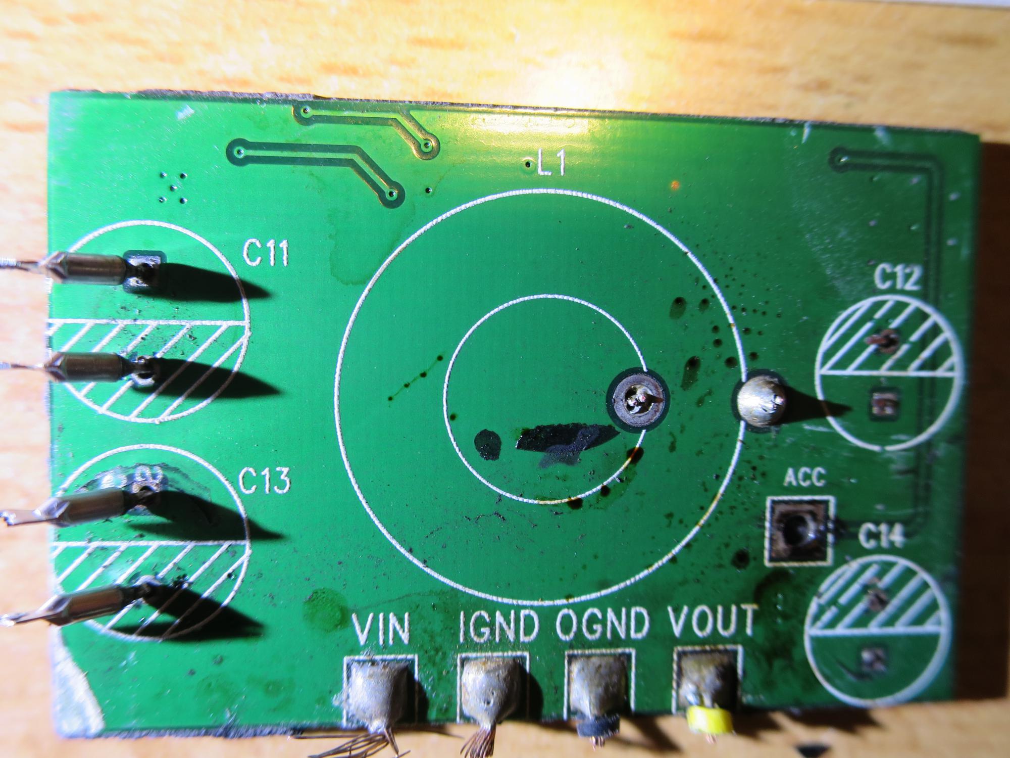

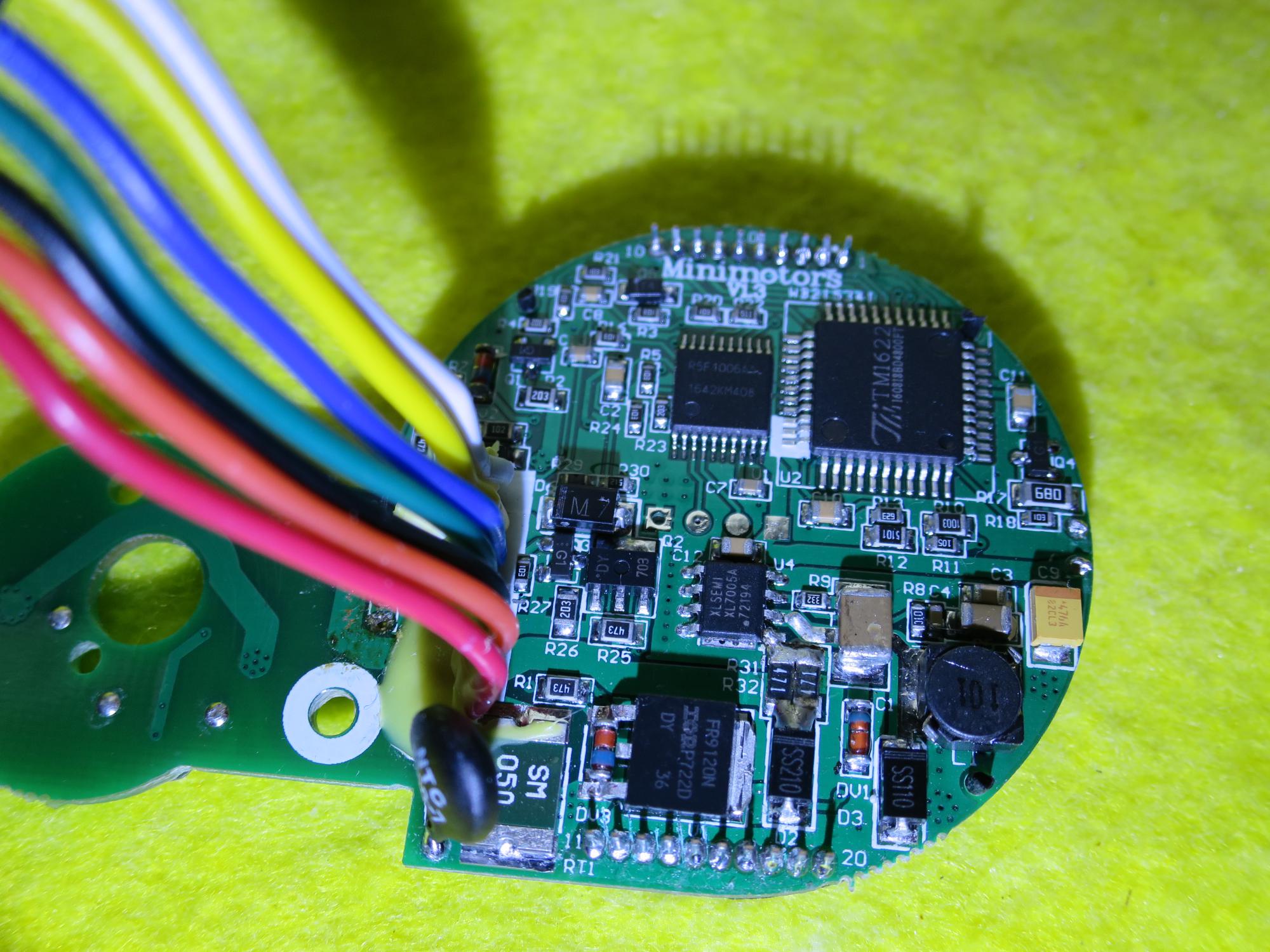

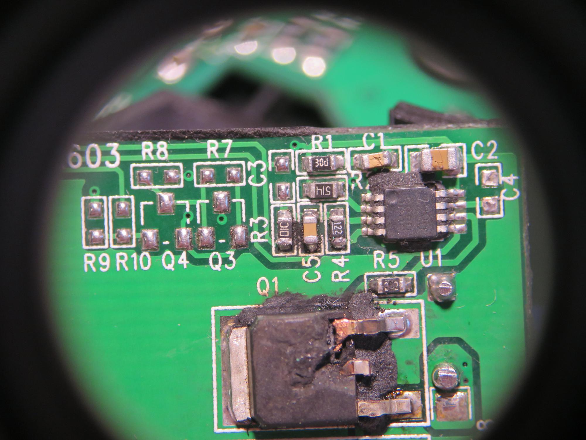

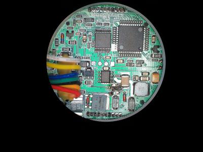

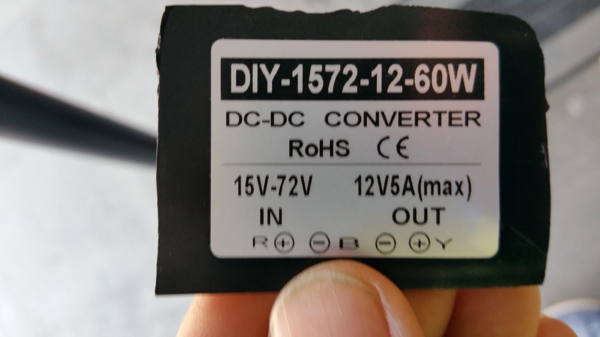

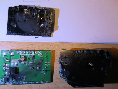

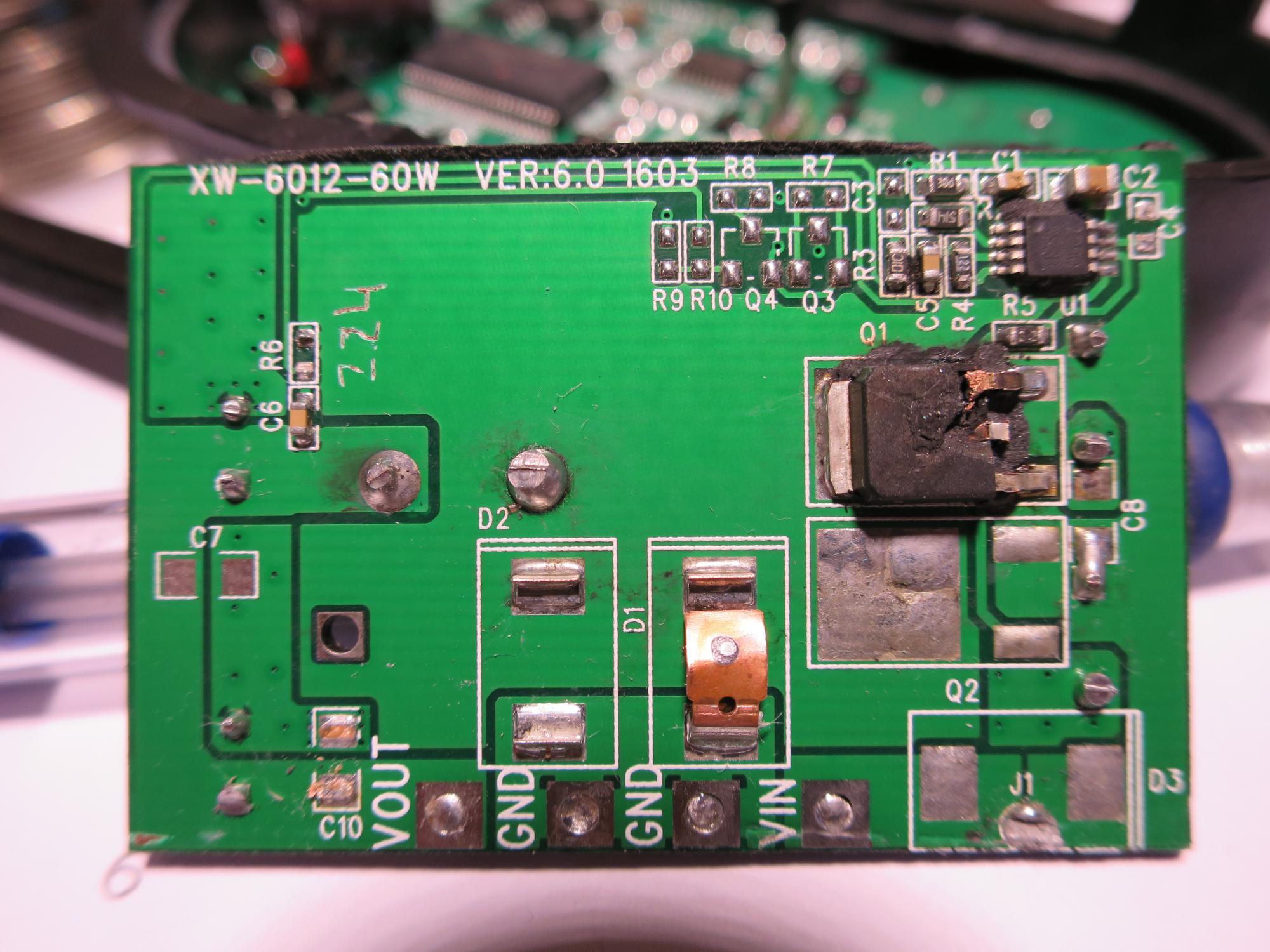

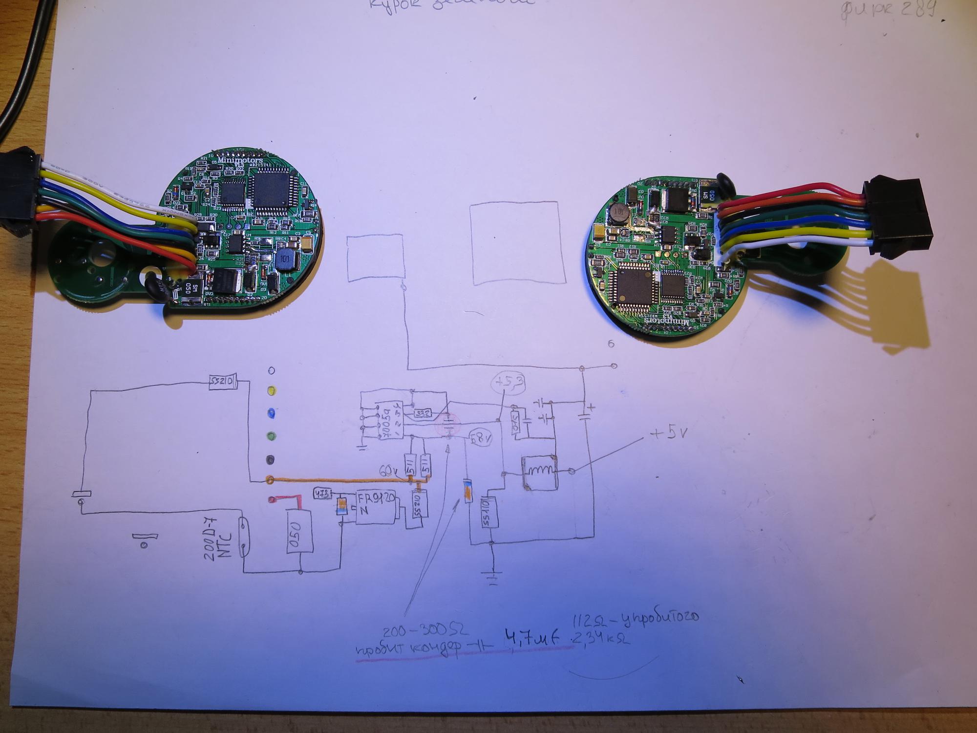

[b-b]Два зеленых курка с одинаковой поломкой, новые, брак.[/b-b] сгорели у разных людей , первый газовал на холостом ходу, второй только купил и поставил-говорит дым пошёл.
первый
видно 2 шт/510 om сгоревшие сопротивления и диод ss 210
второй
заменил сопротивления 2 шт на 470 ом, были 510.     ещё пробит конденсатор.
Предположение - не выдерживают конденсаторы, пробой и затем по цепочке.
кондер находится рядом 4,7мкф. (пробило)
[b-b]Ремонт[/b-b] - после замены сопротивлений и на одном диода, кондер отпаял. КУРОК ЗАРАБОТАЛ. , но кондеры надо ставить.
Кондеры действительно пробиты и меняют свои значения при измерении, емкость потерена и пробой ( показывают сопротивление)
заменены на чуть большего размера и точно на 100 вольт.
