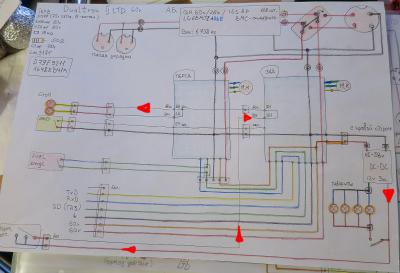

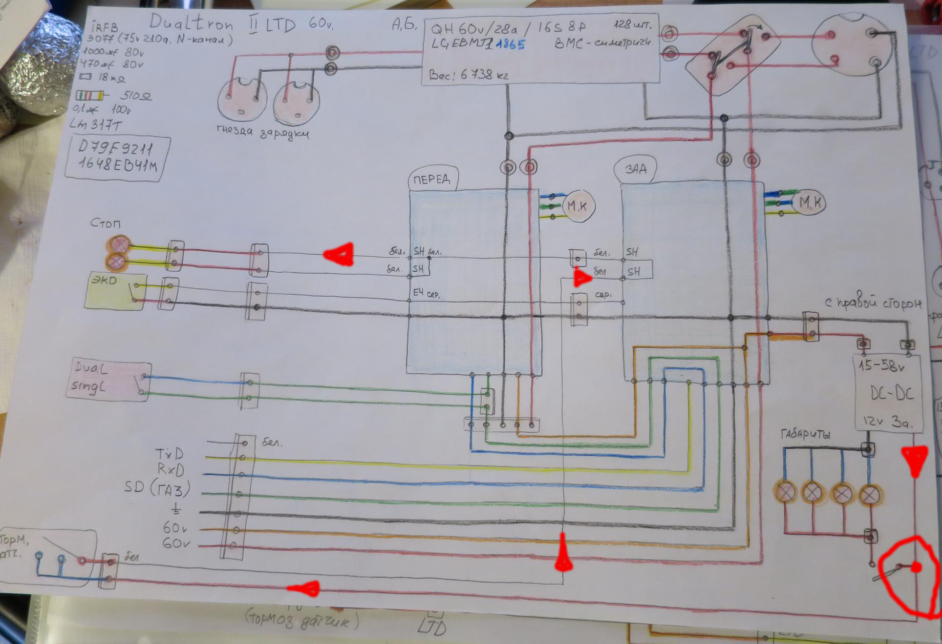

ЦитироватьПолучил новое контролеры и курок на Ультру ot  КВК.
Поставил, работает, от счастья всё собрал полностью. Выехал. Штобы незамарачиваться с версиями о згоранийи контролеров от рекупа, сразу его отключил. Успешно проездил км 40.
И тут вылезли три финта:
1. Нажимая тормаза - никакой реакции по СТОП лампочкам.. На дисплее тоже непоявляется значок. Тормозные контакты от ручек работают. Основные фары (перед - зад) горят нормально, поэтому и необратил сразу внимание на тормоза. Что посоветуете проверять на проводах в первую очередь (нехачу вытаскивать контролеры просто так, тем более в микросхемах я нешарю). Володя, может можешь на своей нарисованной схеме пометить, где сколько должно быть вольт, когда тормоз свободны, и когда зажат?
2. На подвешенном состоянии нажимая полны газ на ДУАЛ ТУРБО заднее колесо крутится на макс, в то время переднее - как только достигает максимума - отрубается.. отпускаешь курок, сразу нажимаешь опять до упора тот же эфект - заднее крутится, переднее достигает макс и отрубается. На ДУАЛ ЭКО - переднее неотрубаеться, но конечно там скорость гораздо меньше. Что на ходу - незнаю, ездил с сыном, нихотел рисковать. Это что за херня с колесом?
3. На обоих контроллерах есть дополнительные провода - на заднем серы и белый, на переднем два серых . На переднем, кокда они соеденены - колесо крутится медленно. Но на заднем - ничего подобного.. Мож кто знает на што эти провода на заднем?
2 - когда с курка приходит напряжение больше чем 4,6 вольт ( возможно 4,2-не помню сейчас) на контроллер, на контроллере срабатывает защита.
3 - серые провода замыкаются друг на друга на каждом контроллере Это ограничение скорости.
1 - кружочком пометил где возможно провод отошёл (это  в правой боковине._)
+12 вольт выходит с дисишки (понижайка напряжения_) идет на выключатель в ручках (при нажатии тормоза + 12 идет далее на контроллер для рекуперации и стопы для визуализации) , если стопы не горят - значит нет 12 вольт.
Который провод из курка мерить?
На переднем - да, но задний нереагирует. К тому же, на заднем контролере не два серых, а серый и белый. Может не те провода по ошибке по фишкам поставили? :)

volodiaa
Цитировать
провод зеленый в шестипиновом штекере.
по проводам точно можно сказать только если посмотреть внутрь контроллеров-там написано в месте где впаяно.
по +12 вольтам надо мерить, по другому никак. :-)

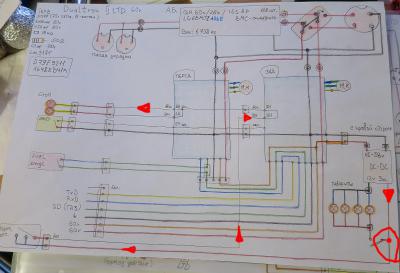

ЦитироватьВозможная причина вылета из строя дисишки Ультры.
был плохой контакт на клемме ( плохо зажат провод в двойной клемме )между выходом +12 в. с дисишки на выключатель, других причин не нашёл.
пометил красным кружком.    провод выскочил когда потянул за него.

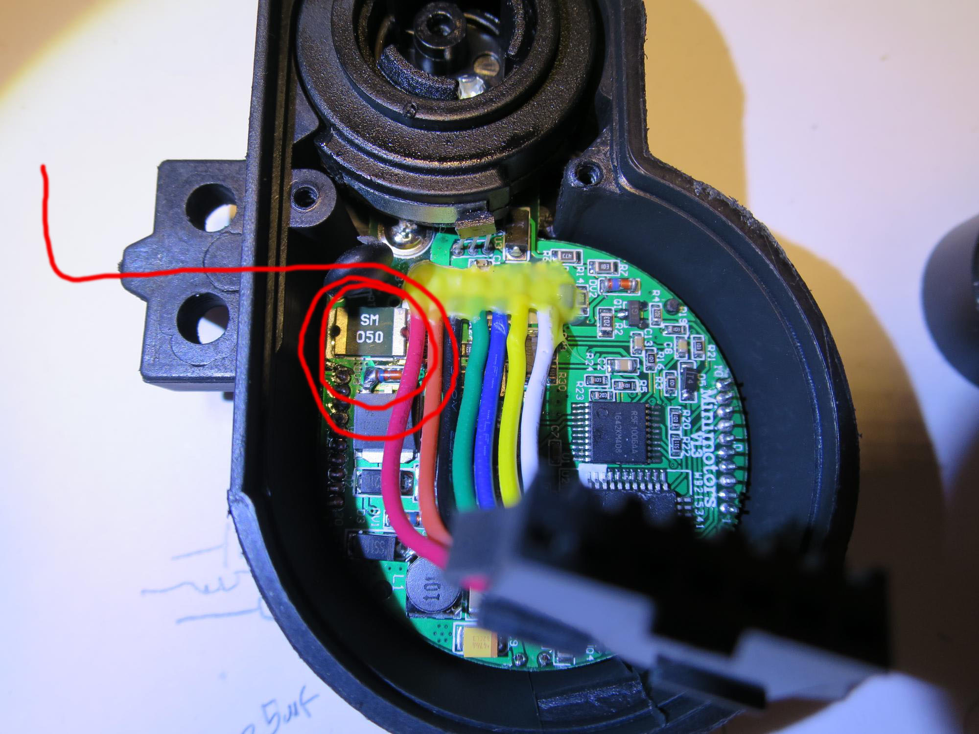

[b-b]сгорают курки[/b-b] ( раньше это было при подключении в ЮСБ большой нагрузки, сейчас при подключении фар)
симптомы - курок показывает заниженное напряжение, выключается при включении освещения или вообще не включается.
сгорает сопротивление 030 или 050 (зависит от ревизии курка)
проверить легко, при включении держать на нем палец и если обжигает , то однозначно оно. сопротивление частично выгорает когда вешают на оранжевый провод дополнительную нагрузку ( не подключайте на дисишку лишнего , она тоже сидит на этом проводе) не исключено что это происходит после обработки силиконовым герметиком, в моем случае это было проделано, курок весь в прозрачном силиконе.
выпаиваю двумя паяльниками.
