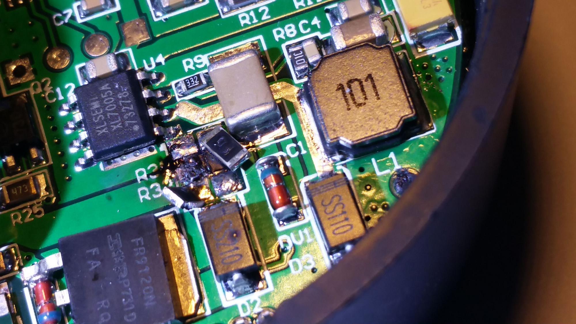

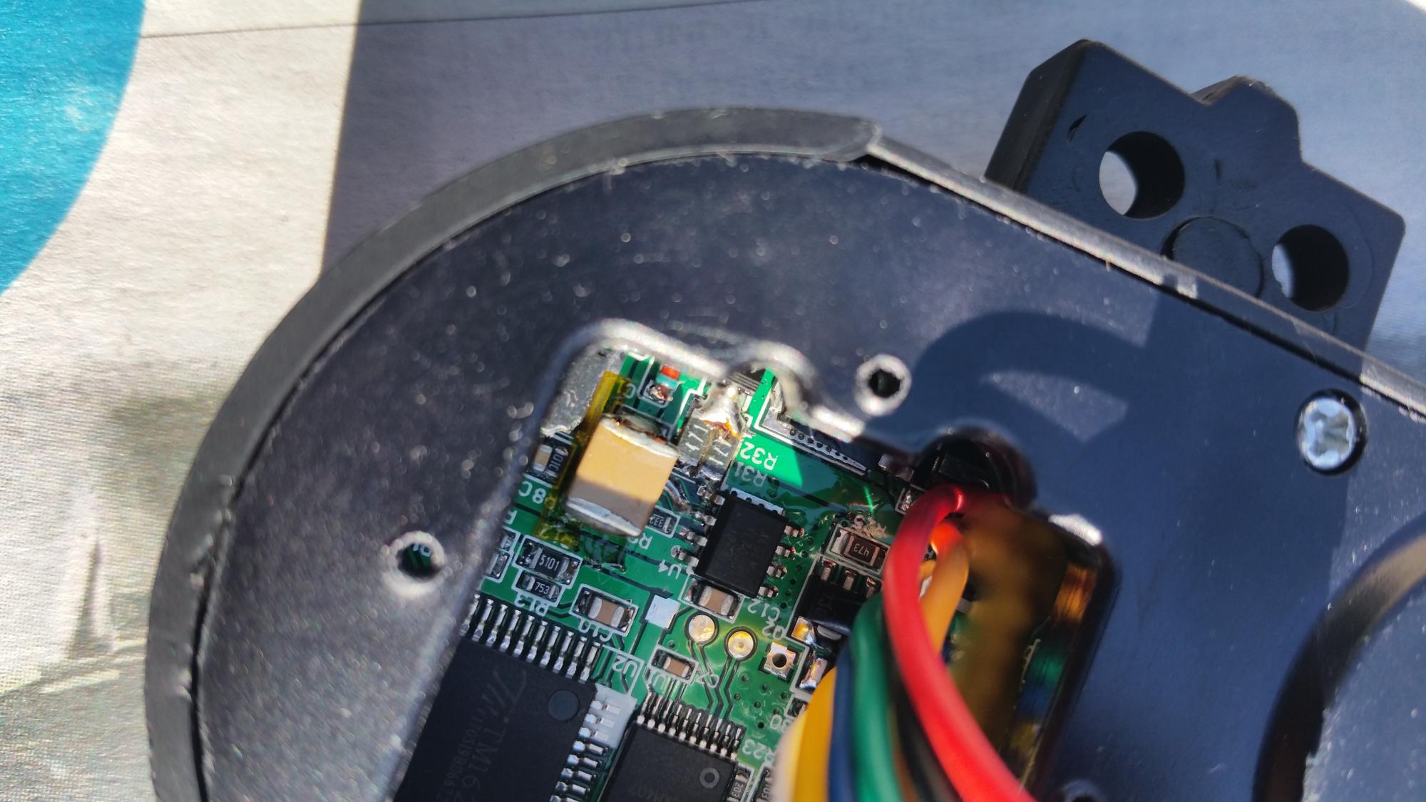

короче... как только подключаю курок - мгновенно греется 511 .. за 2-3 секунды палец горит.. в чём загвоздка? п.с. курок уже несветит. Мёртвый...

ну так а померять? это ж питание ДЦ-ДЦ 5вольт. видимо умерла. ну еще вопрос что она за собой потянула

писал что пробивает конденсатор который рядом (светленький), его менять ( он причина всему) и эти два сопротивления тоже.

фото проделанной работы.                                             было так
я купил в чип и дип конденсаторы по 150р.  100вольт  4.7 мкф.  они чуть больше и по этому в притык. но поставил уже на два курка.

Кстати, между этими точками должен быть контакт?
volodiaa
должен, это вход на микросхему.
желтая деталька в правом нижнем углу сгорает и из за нее эти два сопротивления.

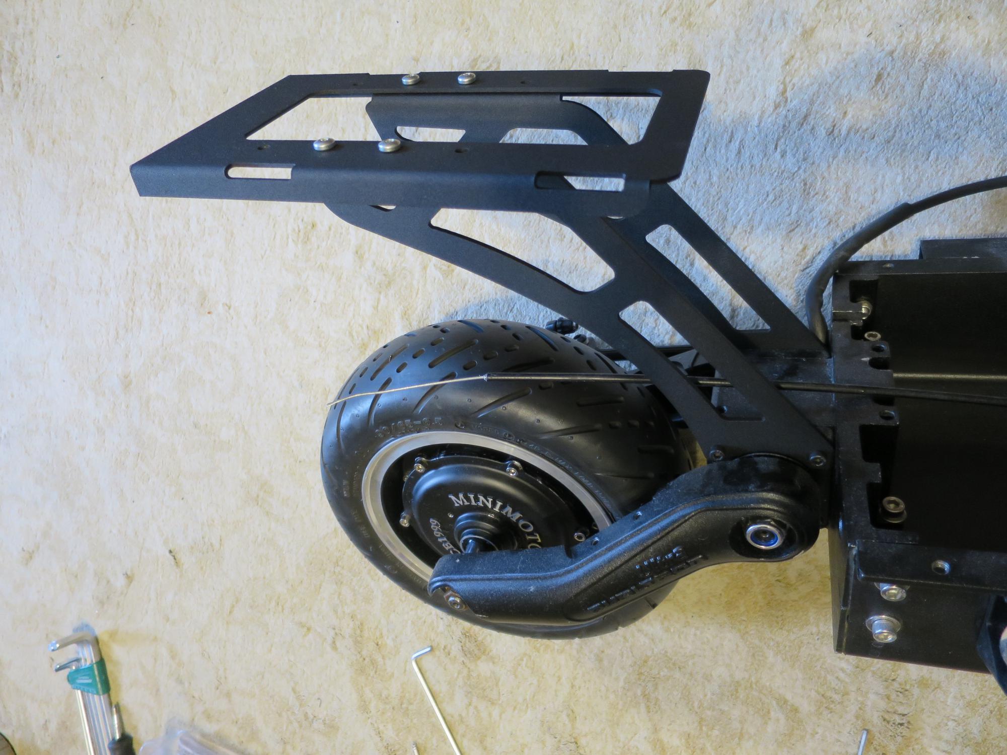

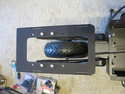

багажник для ультры. площадку облегчили. есть крепёж под сумку. площадку можно сдвигать вперед и назад.
стойки укоротили , можно поднимать самокат за багажник.
