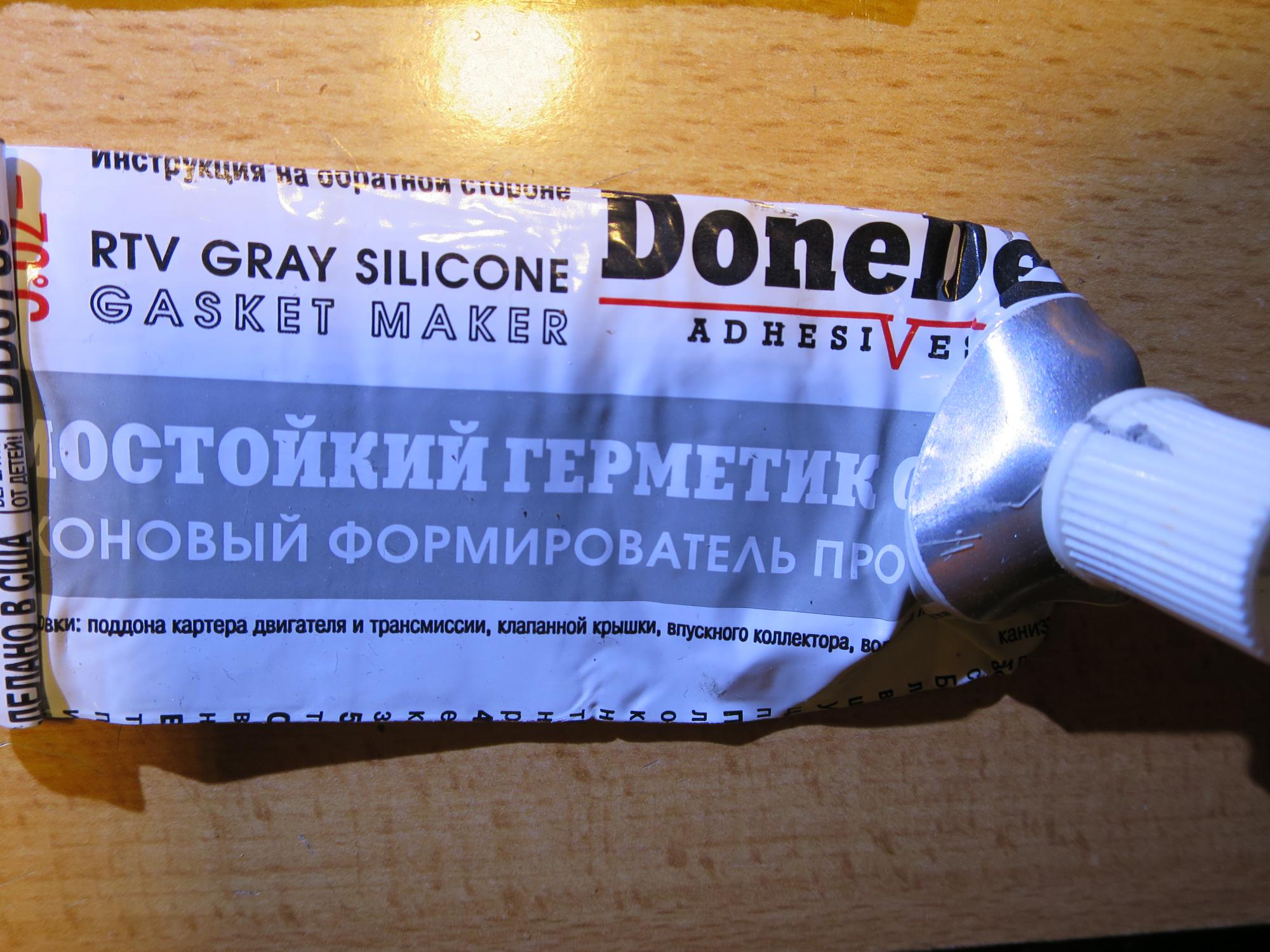

Я думаю подойдет любой автогерметик. Например,
И20 и И20А - не знаю, скорее всего для наших целей без разницы
Провода термодатчика надо протянуть через ось. Фазные надо будет отпаять, вынуть и потом сразу протянуть фазные + термодатчик.
Потом все аккуратно залить герметиком.
Для масла заливки масла можно просверлить в боковой крышке отверстие под резьбу.

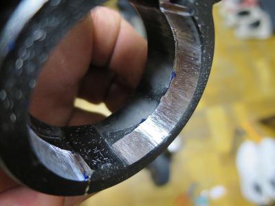

#341

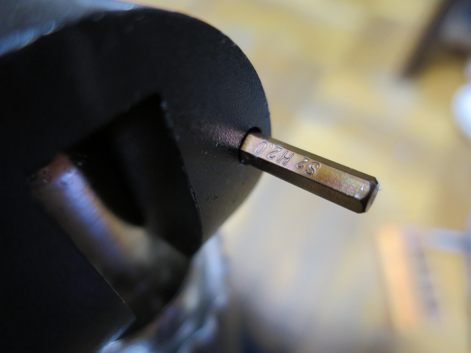

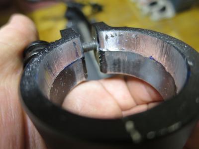

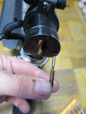

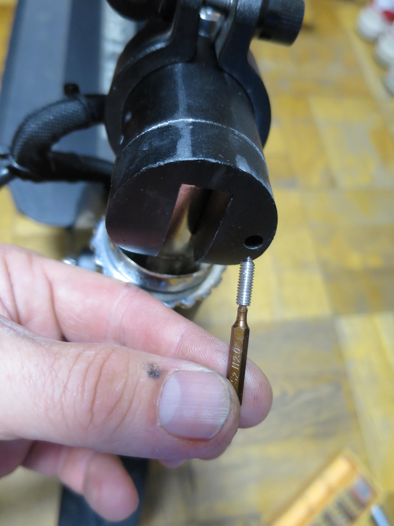

[b-b]Люфт в складном механизме. Сильным зажатием не убирается.[/b-b]
различные диаметры у складного ( должны быть одинаковые под хомутом.)
убрал люфт - снятием фаски, тем самым выровнял сопрягающиеся поверхности хомута и складного
одеваете хомут на нижнюю, стальную и чертилкой отметить поясок, снял буклвальна 0.2 - 0.3 мм
теперь складной без люфта.
стопорный винт - шестигранник 2 мм. сначала выкрутить его , затем болт крепления, разьеденения складного механизма.
я снимал низ у кольца , так как стальная часть была больше в диаметре и немного смещена, так что снимал по чуть чуть  и с одной стороны больше чем с другой. брал маркер закрашивал и снимал слой до белого и так несколько раз, каждый раз примеряя. на всё про все ушло около получаса.
