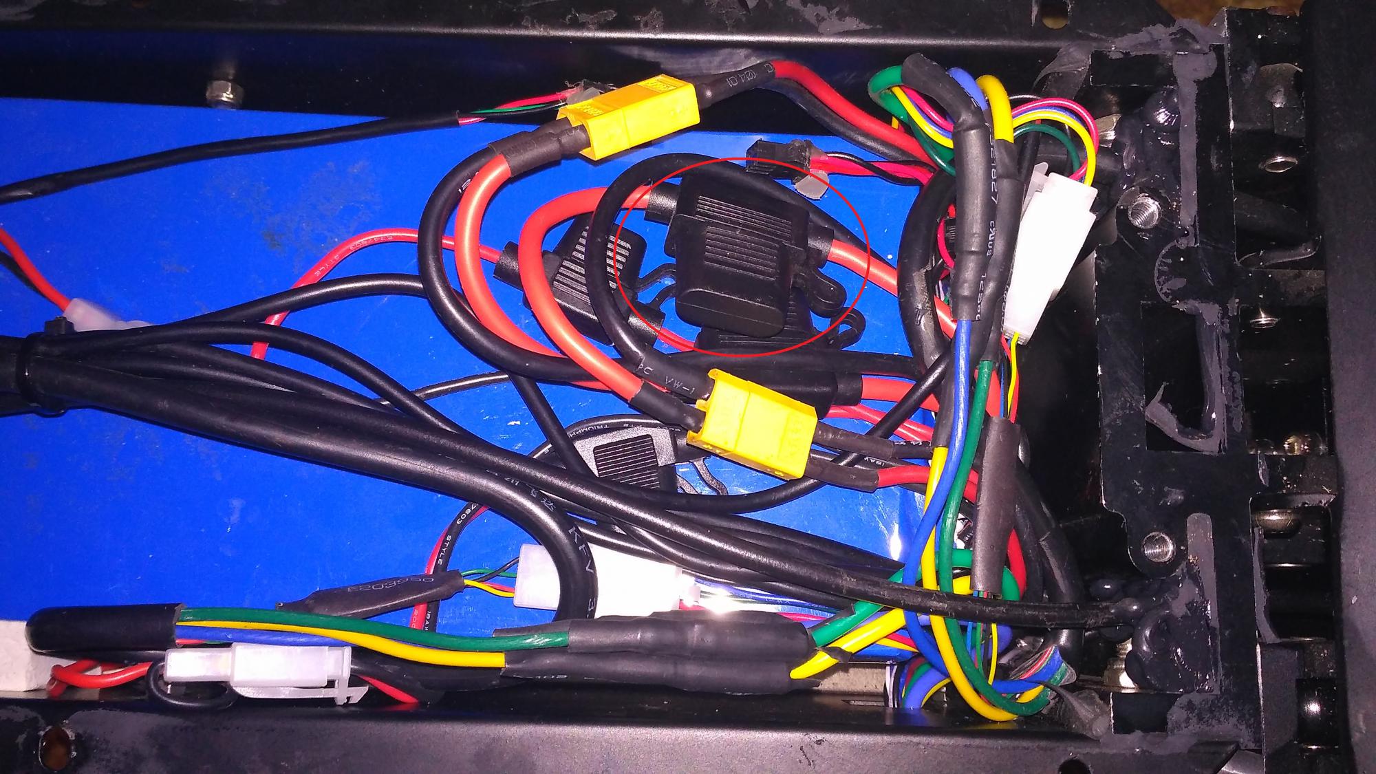

Цитата: ifrosttime от 29 Июнь 2018 в 18:23Подскажите, откуда взять питание для подключение фары
Я взял с проводов у гнезда зарядки. Через предохранитель протянул провода до фары и выключателя на руле. Хотел пустить + белым проводом который был не задействован в колодке которая идет на курок, но в последних партиях самокатов его перестали ставить.
ifrosttime
#289
Цитата: submix от 30 Июнь 2018 в 09:28Через предохранитель протянул провода до фары и выключателя на руле.
А предохранитель на сколько А ставили?
Колодку для предохранителя в автозапчастях покупали?
Флажковый автомобильный подойдёт?
CReDo
Цитата: ifrosttime от 30 Июнь 2018 в 13:30Флажковый автомобильный подойдёт?
Ставят вот такие на заводах:
Внутри установлены обычные авто предохранители.

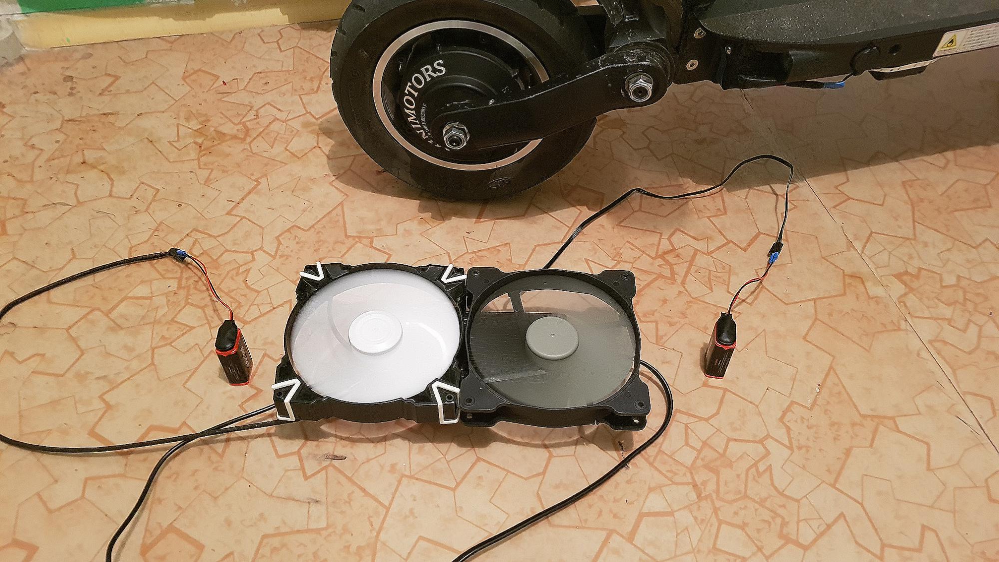

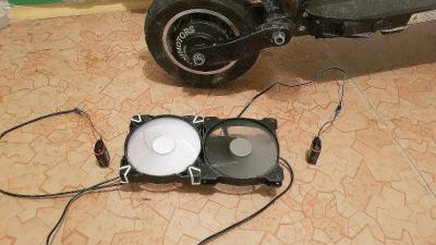

usatij
Нашел 2 лишних вентилятора и 2 лишних 9в батареи с коннекторами.
Надолго ли хватит батареек?
