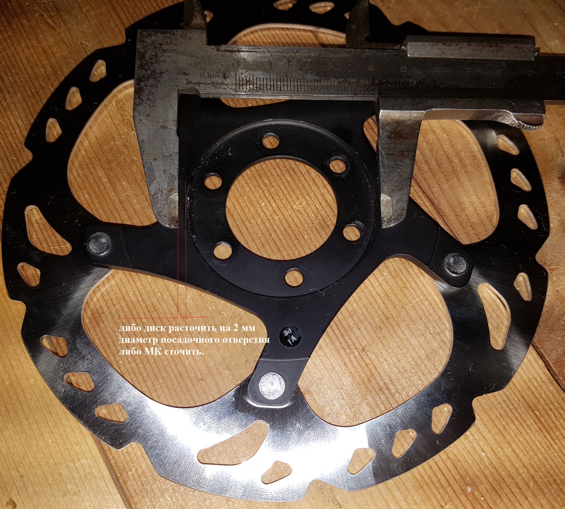

Коллеги добрый день.
Хочу поставить диск тормозной Shimano.
Не лезет на МК.
Что лучше:
точить посадочное место у диска (диаметр на 2 мм увеличить)
или сточить отливы под винты на МК? по 1 мм 6 раз?
В принципе разъем 6ти конечной выемки по размеру подходит к МК, но так паук упирается в опору тормоза + гидравлику ставлю.
Ездю на Дualtron ultro, тяжелый сцобако (39.7+90+1=131кг) 78(36.3) км/ч пока.
Ездил на на SW4: (24.5+90 пилот+1 музыка B&O=116кг) 50(20.97) км/ч мало
Лучше аккуратнее, чем быстрее?
Бублик
[user]nempo[/user], проще пильнуть отлитвы ибо на ровность плоскости это не повлияет а вот шире сделать посадочное на роторе не даёт гарантии того что его не поведёт в плоскости с последующим выбросом ))

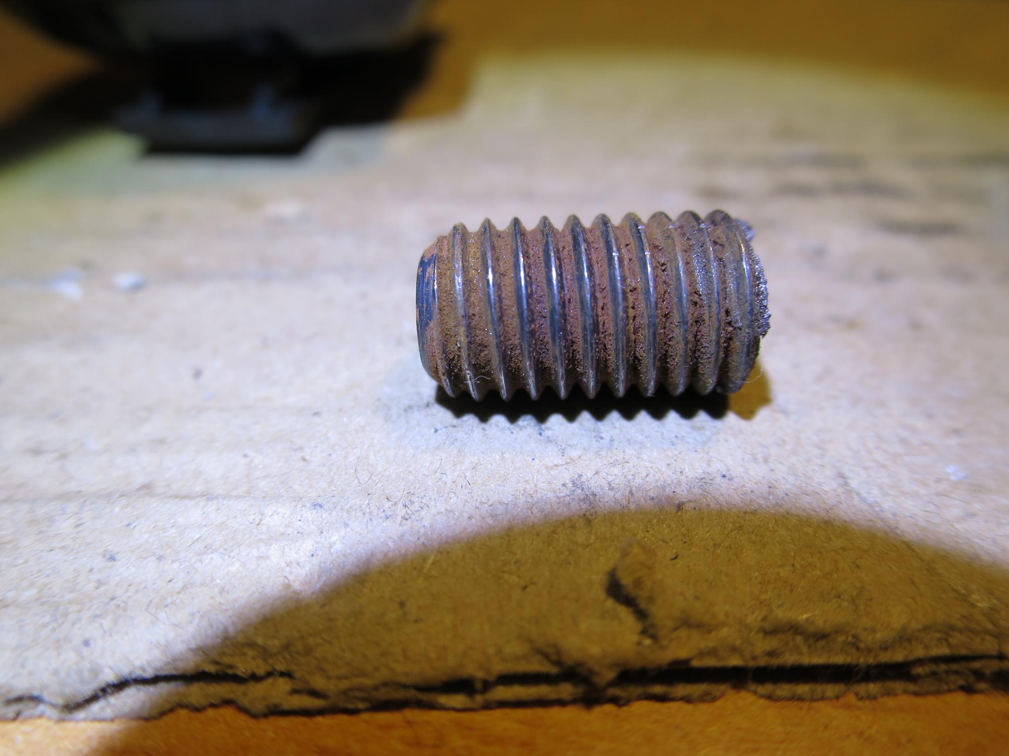

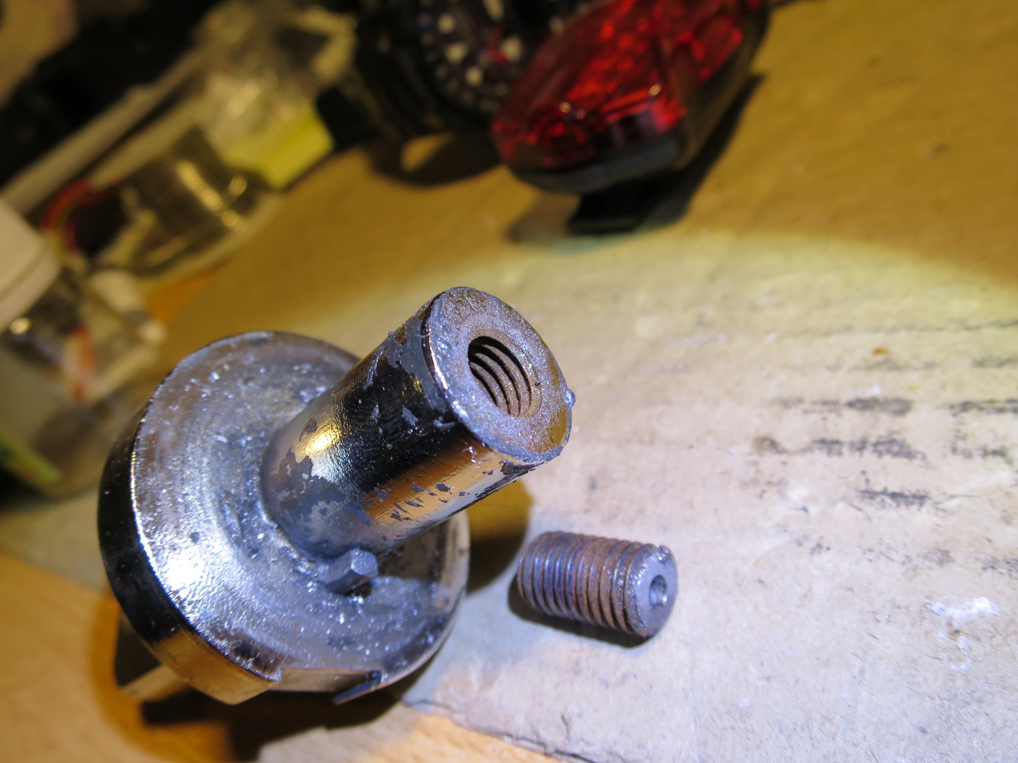

поламка болта крепления рулевой Дуалтрона.
болт высверлил легко, затем специальной преспособой выкрутил,болт выкрутился очень легко и намека на клей не было, хотя проклеивал и резьбу.
видимо и сломался он от того что немного открутился и появился маленький люфт который я не заметил. сломался болт окончательно когда я поднимал самокат за рулевую трубу, по крайней мере я заметил сильное увеличение люфта после этого.
возможно ржавчина проедает болт-но я  проездил с этим болтом только пол сезона. болт высверливался очень легко ( как алюминиевый )
стружка по 15 см. примерно.
зажал болт ключом типа газового (с пол силы)-остался след от зубов, болт очень мягкий.
размер болта 10 х 80 (без головки) обозначения на болте-12,9 и буква F и такая же перевернутая перед ней.

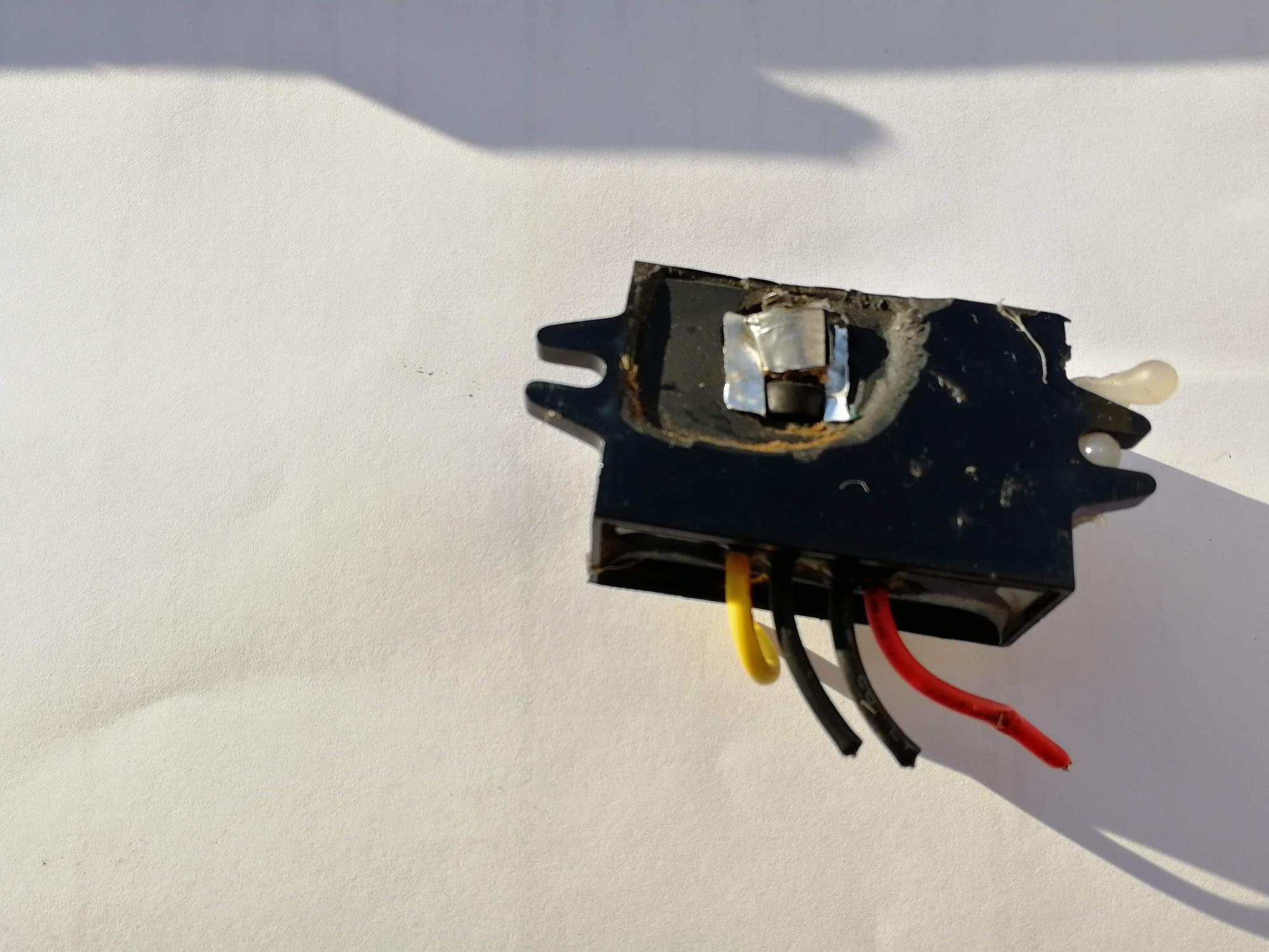

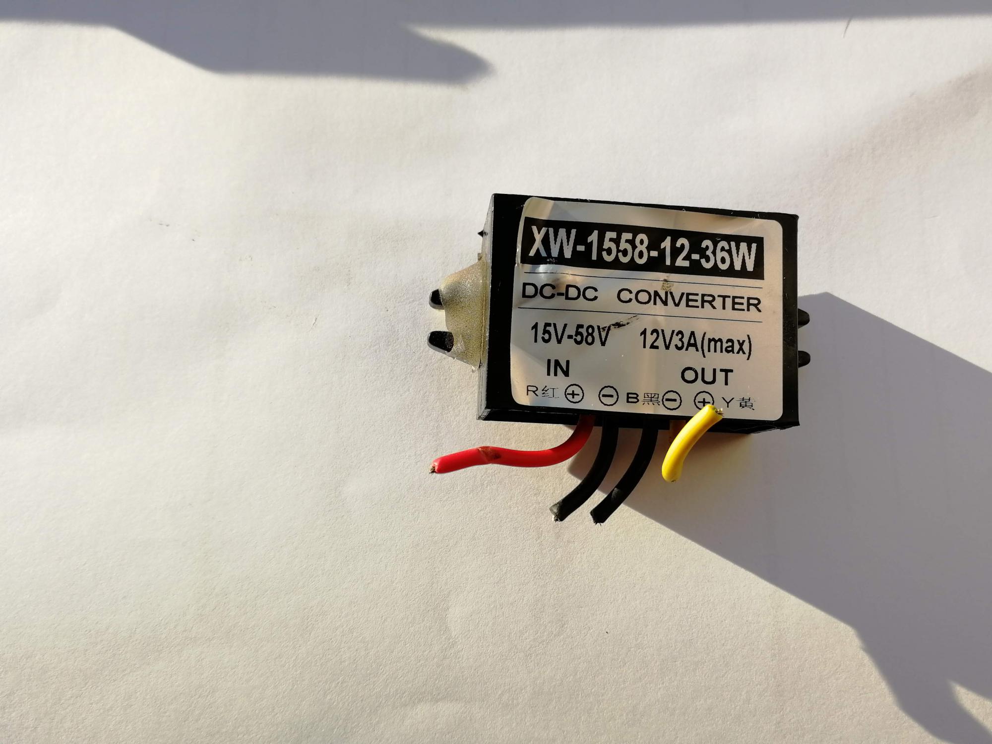

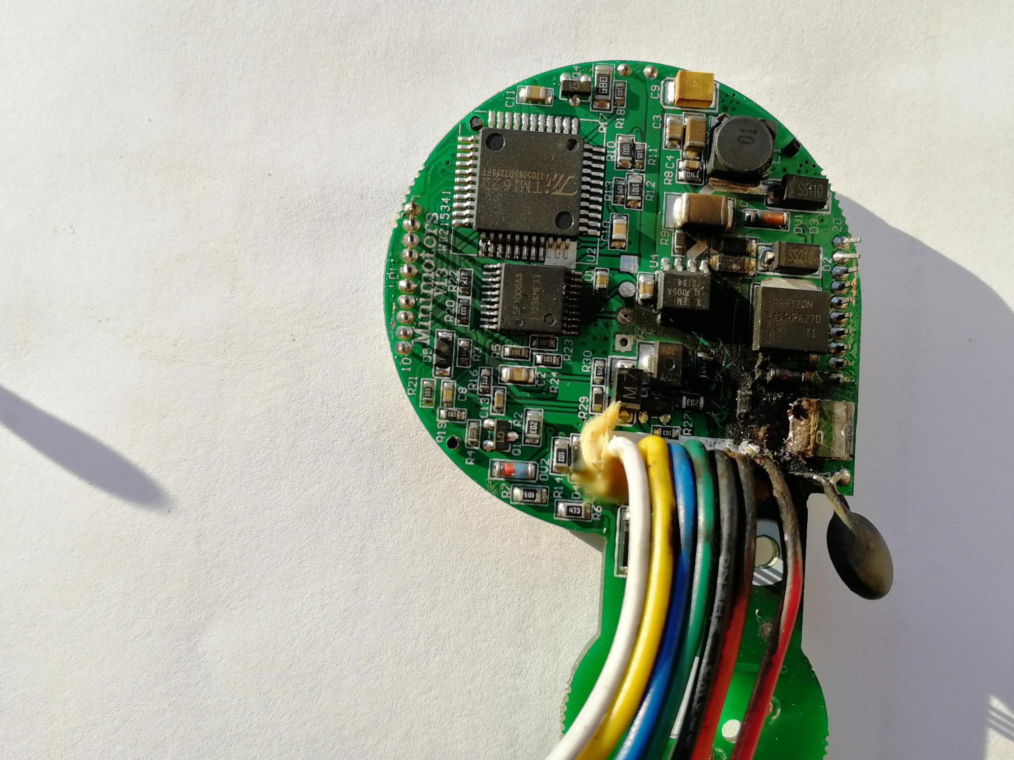

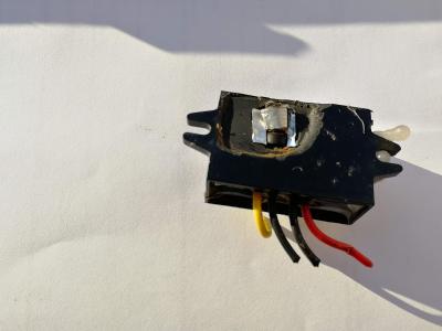

Спасибо minimotors за установку качественных комплектующих соответствующих спецификации. Как можно поставить DCшку на 58в туда где аккумулятор 67.2В.
Домой приехал нормально, а утром не включился самокат... для проверки включил штатный свет итог перегорели диоды, курок и может еще что-то.
Кто-нибудь пытался использовать контроллеры без дисплея?

[user]dsnik[/user], Та же история была и описана на 8 странице этой ветки пробуйте отключить из цепи самика понижайку
dsnik
#369
Бублик,  Спасибо я все перечитал. Не совсем моя история, жаль фотки не получается разместить.
У меня у понижайки взорвались конденсаторы да так что корпус пробило + выгорел курок!
Вечером попробую подать на оранжевый провод + с батареи - контроллеры должны включиться и на зеленый 3.6в для эмуляции нажатия на курок если получится значит буду без дисплея кататься.

Нашел, 211р 14-80в на 12в. Но я ее только для тормозов буду использовать, штатный свет весь сгорел.. Если контроллеры вышли из строя, то поставлю не оригинальные с регулируемой рекуперацией(один уже заказал).
