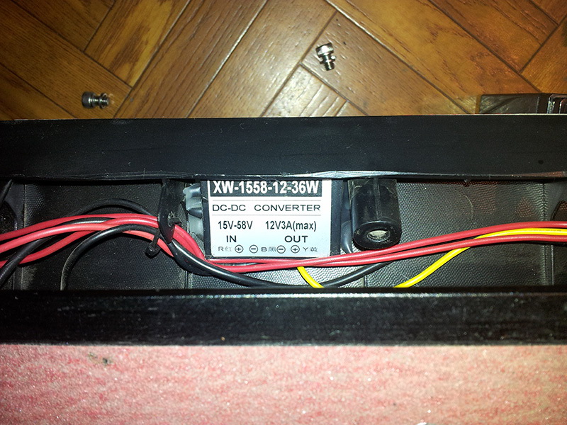

Цитата: Бублик от 02 Авг. 2018 в 14:08Теперь понятно почему он у вас так долго откатал до вылета понижайки   Работал ток в режиме тормозных концевиков и стопарей
Можно подумать у всех они горят. У меня сейчас на ней же висит раза в два/три больше чем в стоке и всё работает. А курки горят от того что всё что на 12В сажаем, всё идёт по линии 60В через курок. У меня сейчас ДиСишка подключена напрямую (через выключатель и предохранитель) к аккуму и проблем нет. Как нет и просадок по вольтажу на дисплее при включении света на 12В. Ну и при таком подключении есть возможность на выключенном самокате пользоваться светом и прочим оборудованием на 12В. :)

[user]АлександрМ[/user], Это означает что ваша стоковая дисишка на 58 вольт и 2 ампера отключена от контролера и запитана от акб ? ну чё вам повезло с вашим экземпляром не как не иначе или вопрос времени как быстро она вспухнет и прикажет долго жить ))
Vinden
У меня в рапторе дисишка была подключена к аккумулятору. Не понимаю, как она подключена к контроллеру? На компьютер всегда идет ток с аккумулятора, 60 В, даже если самокат выключен.
Более вероятно, что в ящике с запчастями на сборке лежала не та дисишка, которую воткнули, не глядя.
Бублик
[user]Vinden[/user], при подключении напрямую штатный свет будет работать даже при выключенном самике а в стоке это не происходит и при сборке им просто постоянно подсовывают не тот ящик с 58 вольтовыми дисишками  :kidding:

Возможно, я не заморачивался с этой цепью. Но, думаю, 58-вольтовая дисишка не должна взрываться от 66 В. Вероятно много ампер через нее дали или бракованная была.
Бублик
или просто тупая вера в то что 67 не так часто и не так много по времени во временном промежутке включенного самика и что 15%  запс прочности в акурат а если что то пойдёт не так то вам готовы продать новую фирменную такую же на 58 вольт и 2 ампера )))
Vinden
Я к своей еще и фару подключил минимум на ампер. Будем верить в лучшее  :-D

Цитата: Бублик от 03 Авг. 2018 в 14:16Это означает что ваша стоковая дисишка на 58 вольт и 2 ампера отключена от контролера и запитана от акб ? ну чё вам повезло с вашим экземпляром не как не иначе или вопрос времени как быстро она вспухнет и прикажет долго жить ))
Дисишка подключена к проводам аккума, в обход контроллеров и курка. При работе через курок тоже оборудование отработало несколько месяцев. При жаре видимо перегрелись компоненты курка и он помер. Дисишка живёт. Может правда брак попадается. Ну и указанное входящее напряжение тоже вводит в недоумение, как такую вообще поставили. Но нагрева её не замечал.

[user]АлександрМ[/user], а у вас что установлена иная ? не на 58 вольт и 2 ампера
АлександрМ
Цитата: Бублик от 03 Авг. 2018 в 22:55а у вас что установлена иная ? не на 58 вольт и 2 ампера
Стоковая, как на всех Дуалтронах до Ультры.
Бублик
Значит вам повезло больше чем другим :-) ибо иначе качество китайских комплектующих назвать не получится Лотерея как не крути  :-)
Maksuxa2003
А дисишки вроде трехамперные, не?  У меня от нее фары, муза в виде жбл чардж2, подсветка низа деки, и юсб 2,1 ампера запитана. Все тянет и не греется даш :kidding:
