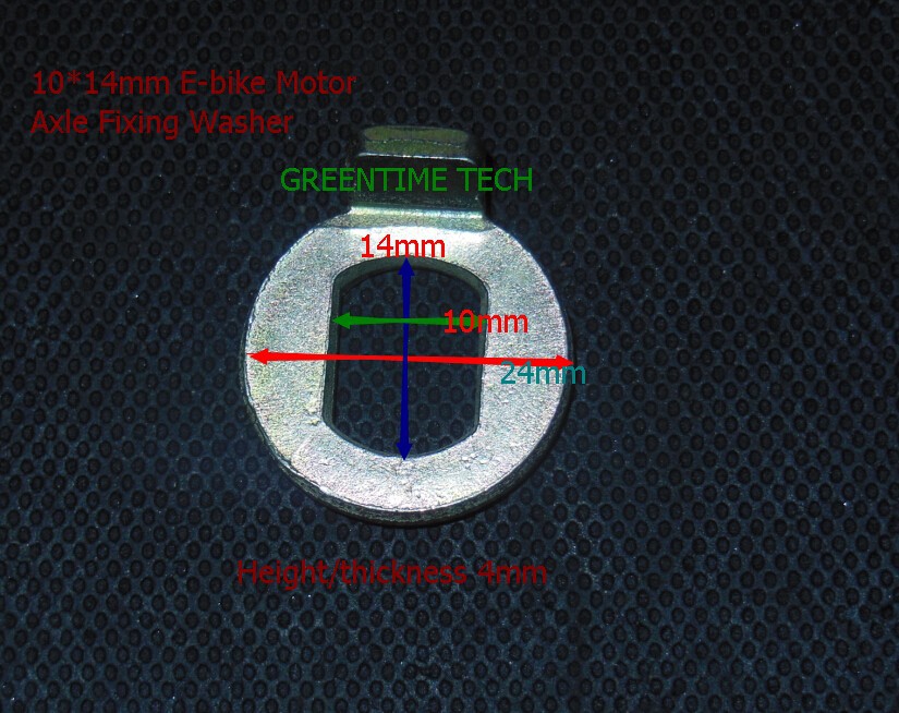

ЦитироватьЦены конечно ппц за гайки и шайбы...
на Куррусе 12 или 14 ?
Да . я себе шайбу делал напильником, лобзик по металлу и в тиски зажимал и молотком язычек гнул.
железяку от старого кресла брал и пилил.  :-)
А эти нашёл уже когда не надо стало.
На наших колесах 12

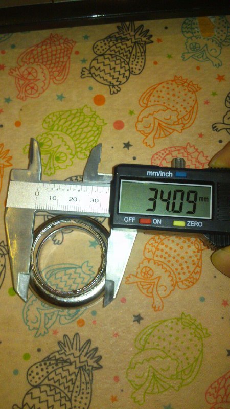

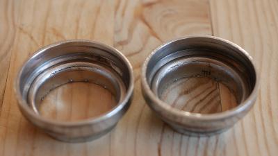

#735
Люфт в рулевой. Пытались подтянуть подшипник, но люфт всё равно появился.
Оказалось треснули чашки подшипника.
пытаюсь подобрать рулевую похоже что это резьбовая рулевая под 1 1/8 шток (прямой).
