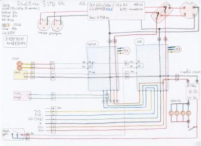

Габарит работает когда включаете свет, а стопарь работает когда его через ручку тормоза подключают и бывает на + или на  землю, зависит от контроллера.
Да . можно в параллель , как написал VASILIYBUMER
Светодиод 3 провода., один минус и два плюса ( стопарь и тормоз)

Traste

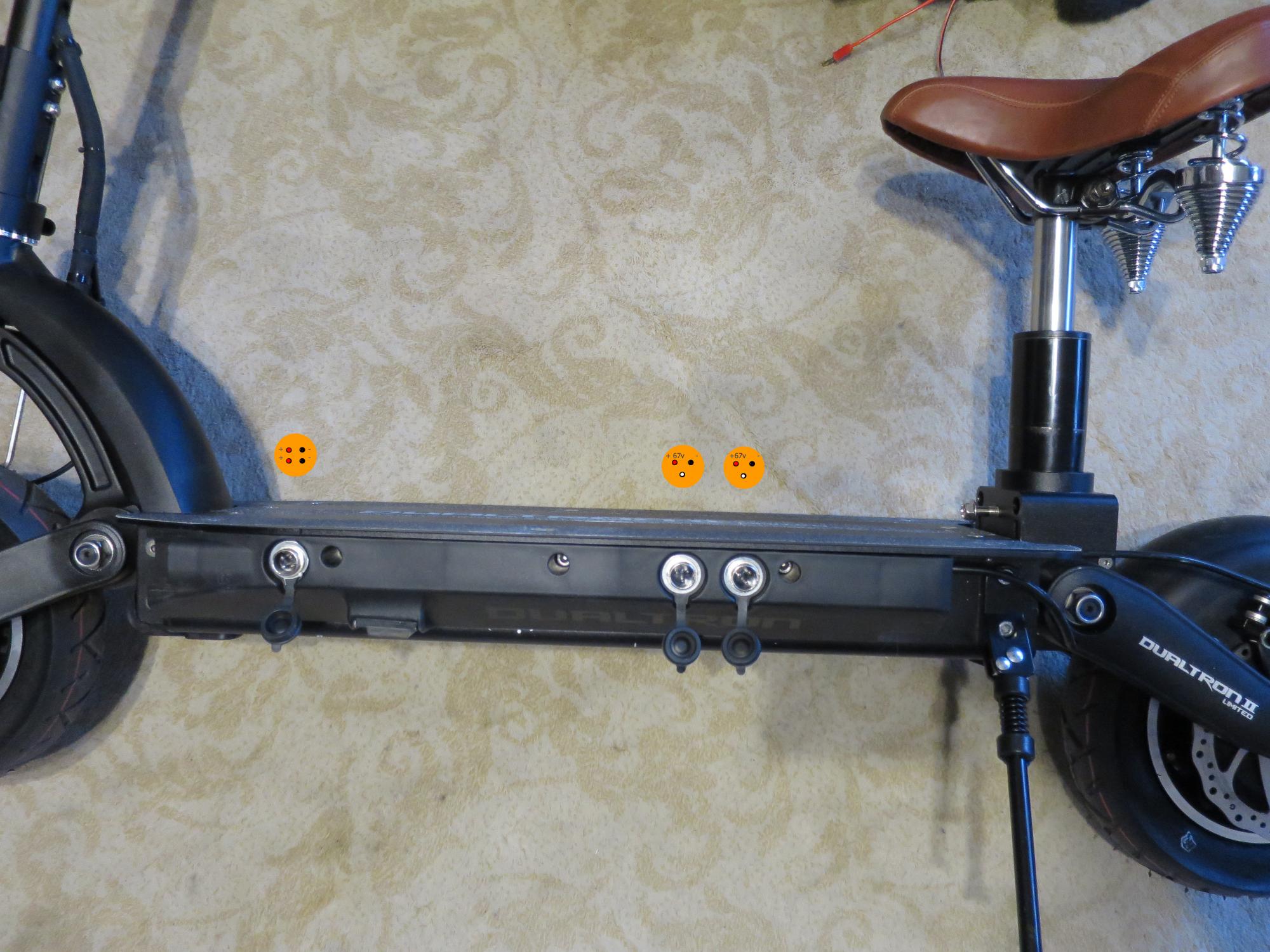

Привет, друзья!
Мой друг строит внешнюю батарею для моего Dualtron Spider. Кто-нибудь знает, как подключить положительный и отрицательный кабели от аккумулятора к разъему gx16?
Это разъем, который необходимо подключить к внешнему источнику питания Dualtron:
Спасибо!
volodiaa
На фото ЛТД. увеличь и увидишь.
На всякий случай надо перепроверить тестером, мало ли что китай меняет.

Большое спасибо! Но как узнать напряжение, которое нужно подать на внешний вход? (как в двух других примерах рисования изображений)
Fortis
Цитата: Traste от 14 Март 2019 в 13:29Большое спасибо! Но как узнать напряжение, которое нужно подать на внешний вход? (как в двух других примерах рисования изображений)
Если речь идет о зарядке внешней батареи, то это вопрос к тому, кто ее будет собирать.
Если про напряжение штатной, то на стандартном заряднике все написано.
Traste
Извините, может быть, я не объяснил себе ясно. Это не для зарядки аккумулятора. У меня есть внешняя батарея, которая будет подключена к самокату в качестве внешней батареи. Вот почему я использую внешний вход, поэтому я использую внешнюю батарею, когда внутренняя батарея разряжена. Спасибо!
VASILIYBUMER
electro05
[user]Traste[/user], Напряжение на внутренней и на внешней батарее должно быть одинаковое. 67.2В.
