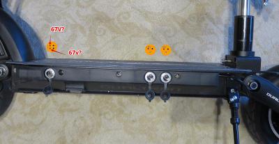

Цитата: electro05 от 14 Март 2019 в 13:56
[user]Traste[/user], Напряжение на внутренней и на внешней батарее должно быть одинаковое. 67.2В.
Итак, мне нужно 67v на каждом из 2 полюсов здесь:
Спасибо!
electro05
#775
Да, именно так. Плюс общий от вашего внешнего аккумулятора на два этих Pins. От них питаются контроллеры переднего и заднего колеса.
Но лучше, чтобы у вашего внешнего аккумулятора тоже были выведены два плюса и два минуса.

Traste
Спасибо! У меня есть Паук Dualtron. Он имеет только 1 контроллер. это важно? большое спасибо
electro05
#777
[user]Traste[/user], Там два контроллера в одном корпусе. Если к этому разъему идёт два красных провода от контроллера, значит оба плюса от контроллеров выведены на разъем.

Traste
Цитата: electro05 от 14 Март 2019 в 18:24
[user]Traste[/user], Там два контроллера в одном корпусе. Если к этому разъему идёт два красных провода, значит оба плюса от контроллеров выведены на разъем.
Большое спасибо! Но я не уверен, что каждый контроллер должен получить 67v. Разве я не должен разделить 67 v и подать 33,5v на каждый полюс разъема? Таким образом, каждый контроллер получает 33,5v. Извините за слишком много вопросов, но это действительно важно для меня. Спасибо
VASILIYBUMER
electro05
:-) Так делить точно не нужно.
Каждый контроллер питается от 67В. Вопрос только в том идёт для этого один общий провод на разъем на два плюсовых контакта, а внутри к нему подключены оба контроллера или выведены два провода, от каждого контроллера отдельно. Скорее всего второй вариант. Для вас это никакого значения не имеет. Подключайте плюс своего аккумулятора на оба контакта.

Traste
Цитата: VASILIYBUMER от 14 Март 2019 в 18:40
[user]Traste[/user], А зачем его делить?
Потому что я измерял на Dualtron EX +, которым я ранее владел, и я думаю, что так оно и было. Но я вам больше доверяю, ребята. Итак, 67В для каждого контроллера красный кабель, верно? Спасибо!
@electro05, Спасибо, отличный ответ! Я скоро опубликую фотографии моей новой внешней батареи и сообщу!
electro05
[user]Traste[/user], На этих разъемах нельзя ничего замерить. Там может быть только остаточное напряжение с конденсаторов в контроллерах (когда переключатель находится в положении "внешняя батарея"). Может показать любое значение.

Traste
Я хотел сказать, что я измерял положительные кабели, которые подключаются к каждому контроллеру на EX + (от внутренней батареи). Если я не помню плохо, каждый кабель дал мне 33v. Но я могу ошибаться. Благодарю.
electro05
[user]Traste[/user], Такое напряжение там может быть только при отключенной батарее. Например нижним переключателем. Или если батарея разряжена и отключена BMS.
Dualtron 2 EX+ (весна 2017)
