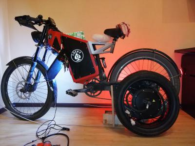

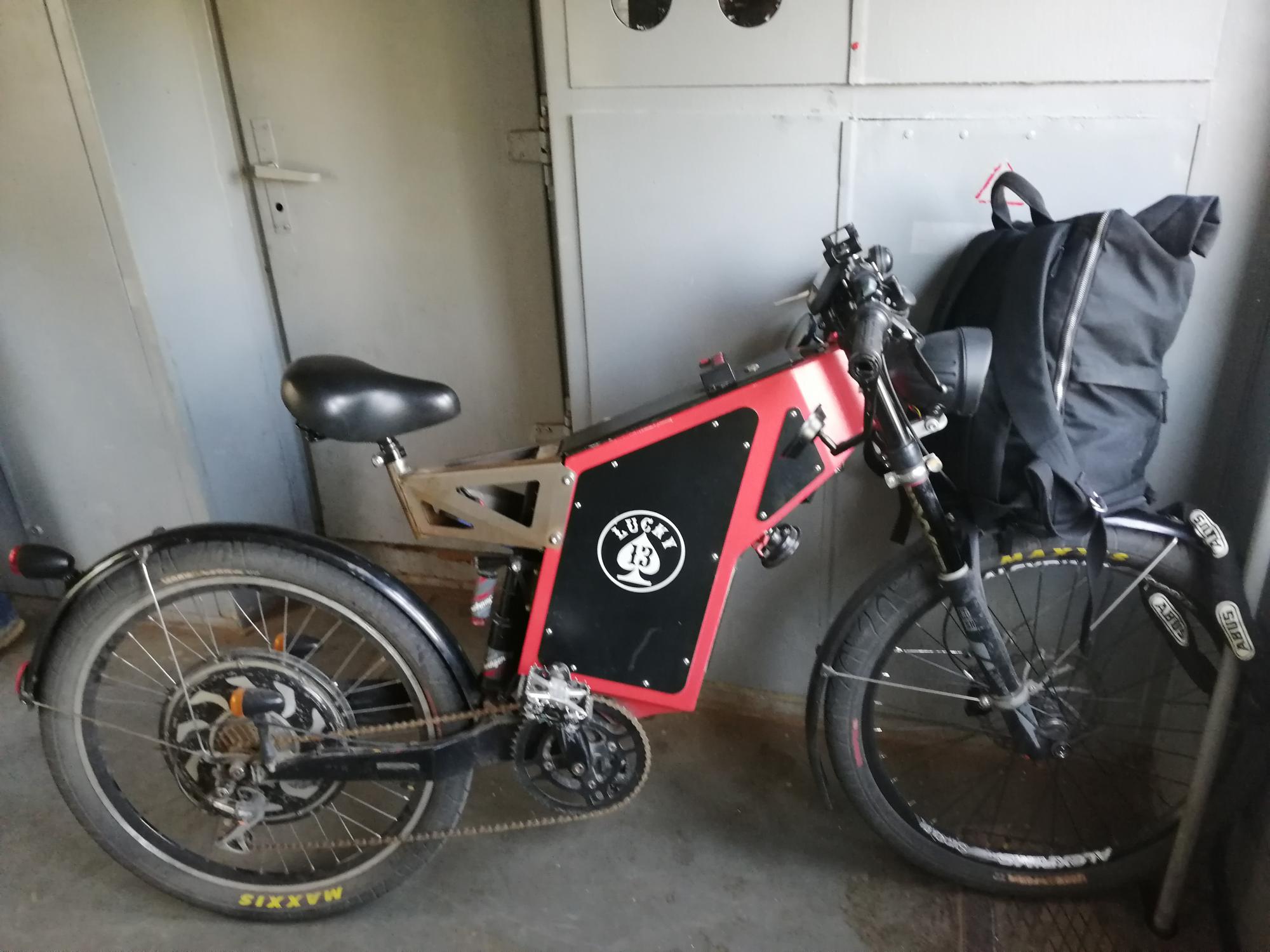

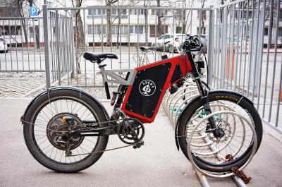

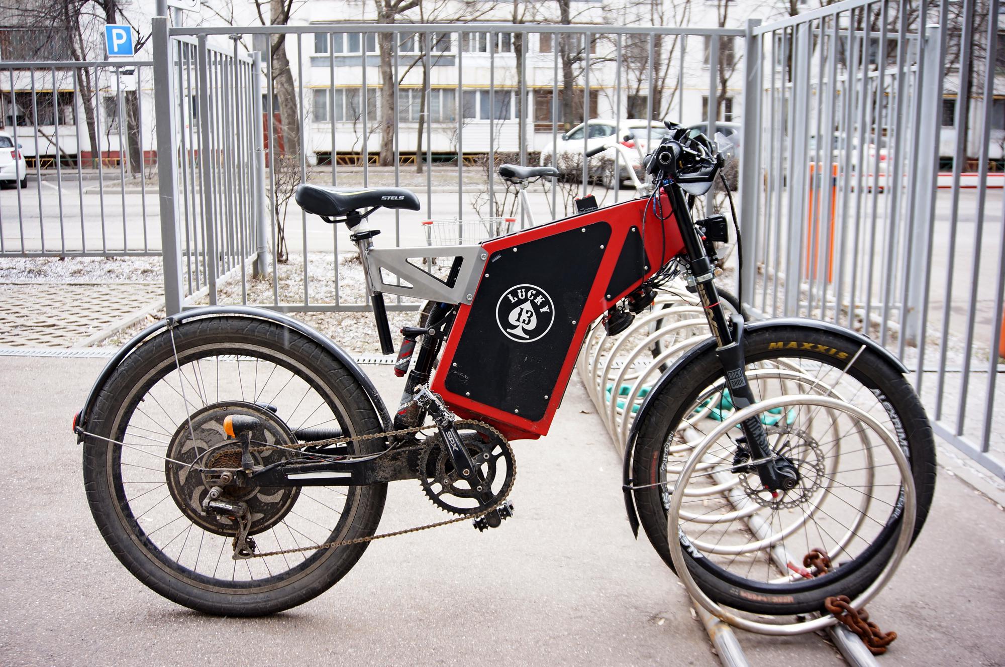

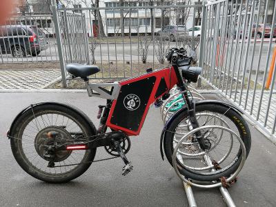

Начались регулярные поездки. Долговременная скорость 60кмч на хорде достигнута. Максималка 67 кмч на батарее 16S достигнута благодаря функции ослабления поля ЯКа. Однако крышки МК горячи и мотору требуется внутреннее принудительное охлаждение и датчик скорости.
Для этого готовится временная замена - Крошка лейли из маленького китая:
Компоновку немного изменил, перевесив уши крепления аморта для снижения посадки. Теперь устойчивость изменилась к лучшему, ноги стоят на асфальте, но возникла проблема комфортного педалинга из-за сокращения расстояния между седлом и кареткой. На текущей конфигурации этого не решить, требуется смещать педальный узел вперед как на круйзерах, и или смещать седло еще дальше назад.
Нужна более подходящая рама, как с т.з установки большой звезды и педалинга, так и для уменьшения веса.

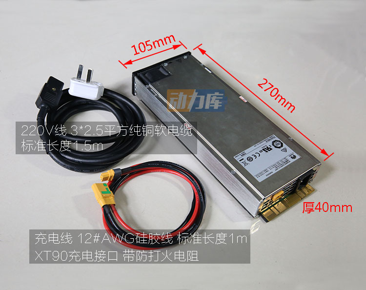

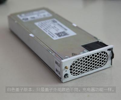

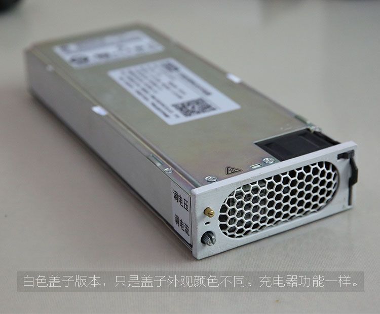

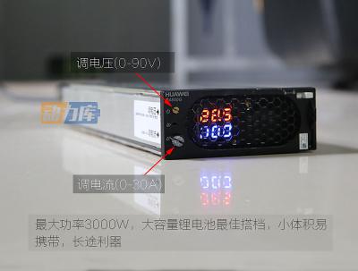

Пока я в прострации по поводу дальнейшего развития ракетки катаюсь на том, что есть, и вот в процессе зарядки моя дельта сказала ёк и перестала заряжаться.
Подозреваю выломанные переменные сопротивления, но как обчно у семейного человека на себя почти нет времени.
Пользуясь случаем решил побаловать себя и заказал на ТАО 3квт зарядку на хуавее, которую давно хотел, по цене + 50%  к дельте.
Пользуюсь проверенным посредником china-towns.com https://china-towns.com
Ссылка на зарядку: https://item.taobao.com/item.htm?id=580459174532

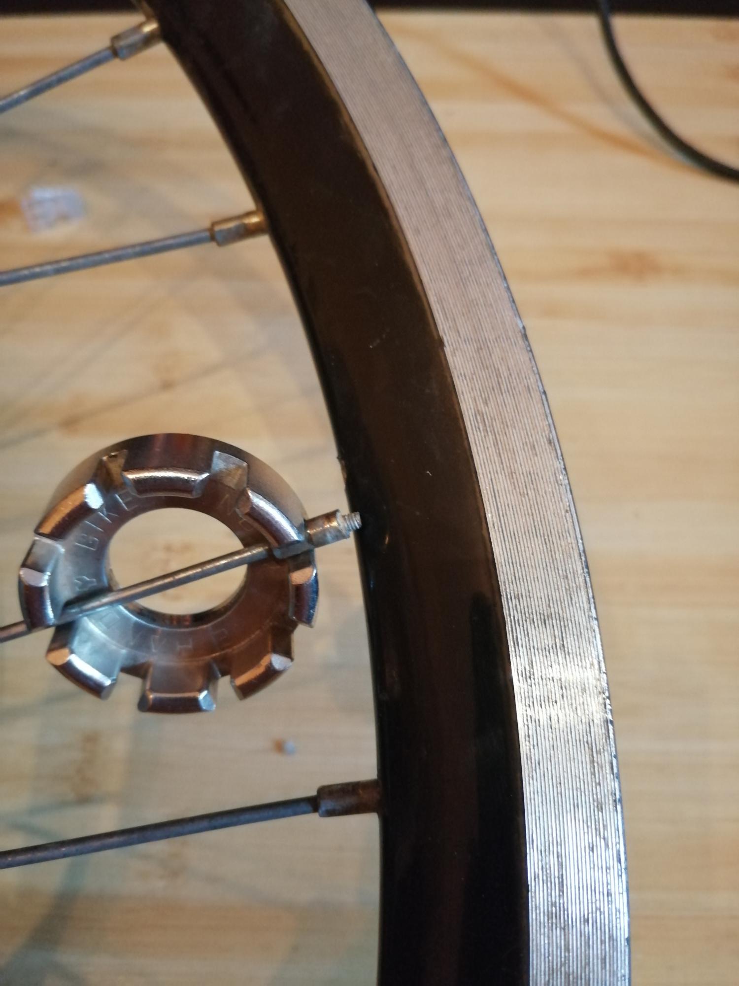

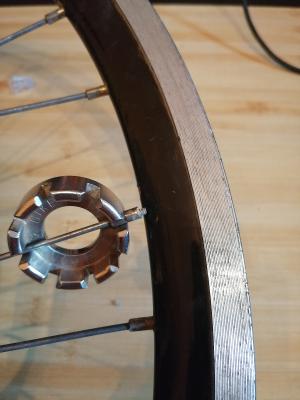

На пироге летят ниппеля, впервые сталкиваюсь с таким.

Цитата: Stanislavchik от 17 Май 2019 в 10:51Пользуясь случаем решил побаловать себя и заказал на ТАО 3квт зарядку на хуавее, которую давно хотел, по цене + 50%  к дельте
Сколько в деньгах вышло то? Она на али есть по 210у.е., тоже хочу такую
Stanislavchik
[user]SkeptiK[/user], будет где-то 7700р. Пока без доставки по России вышло 7200р. Взяли со второго раза, в первый раз китайская почта разбила БП.
Поделитесь своей ссылкой.

[user]VitaliyS[/user], Она пока меж Китаем и Уссурийском. Говорят потише дельты, но все равно громкая.

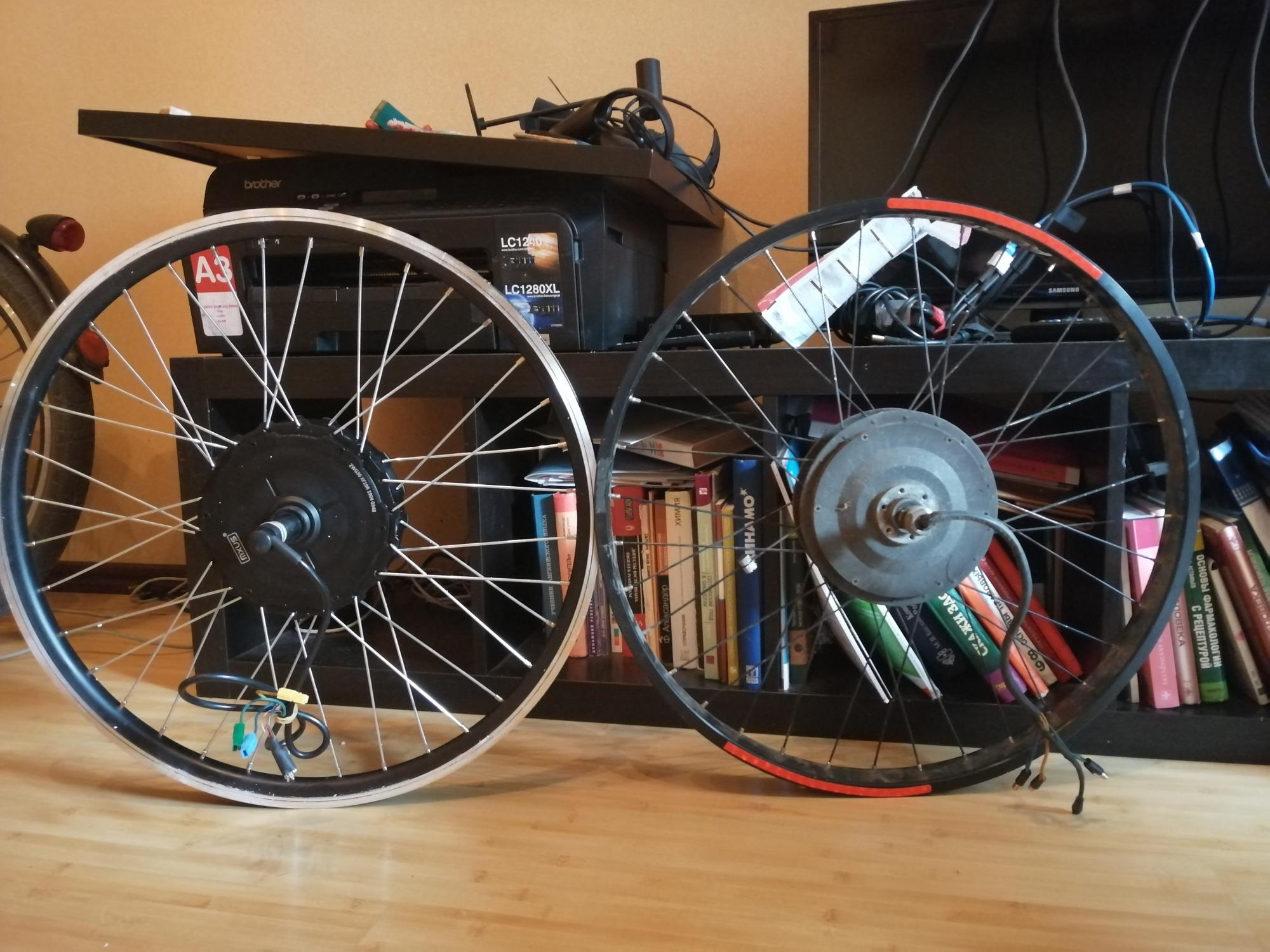

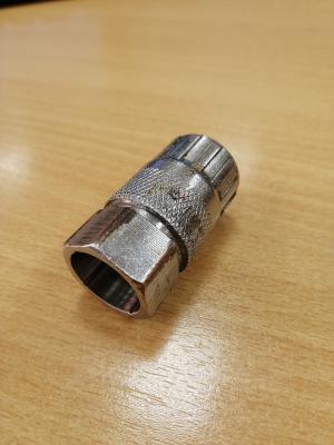

Спасибо [user]Torsus_SD[/user] за съёмник трещотки на 14 ось. Оказался дефицитом:

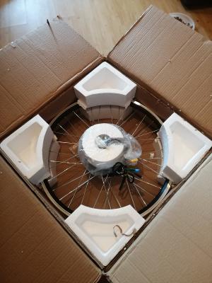

Быстро приехал тестовый подменный MXUS GR-19, ветка форума: https://electrotransport.ru/index.php?topic=58797.0
В сравнении со сломанным МАКом:

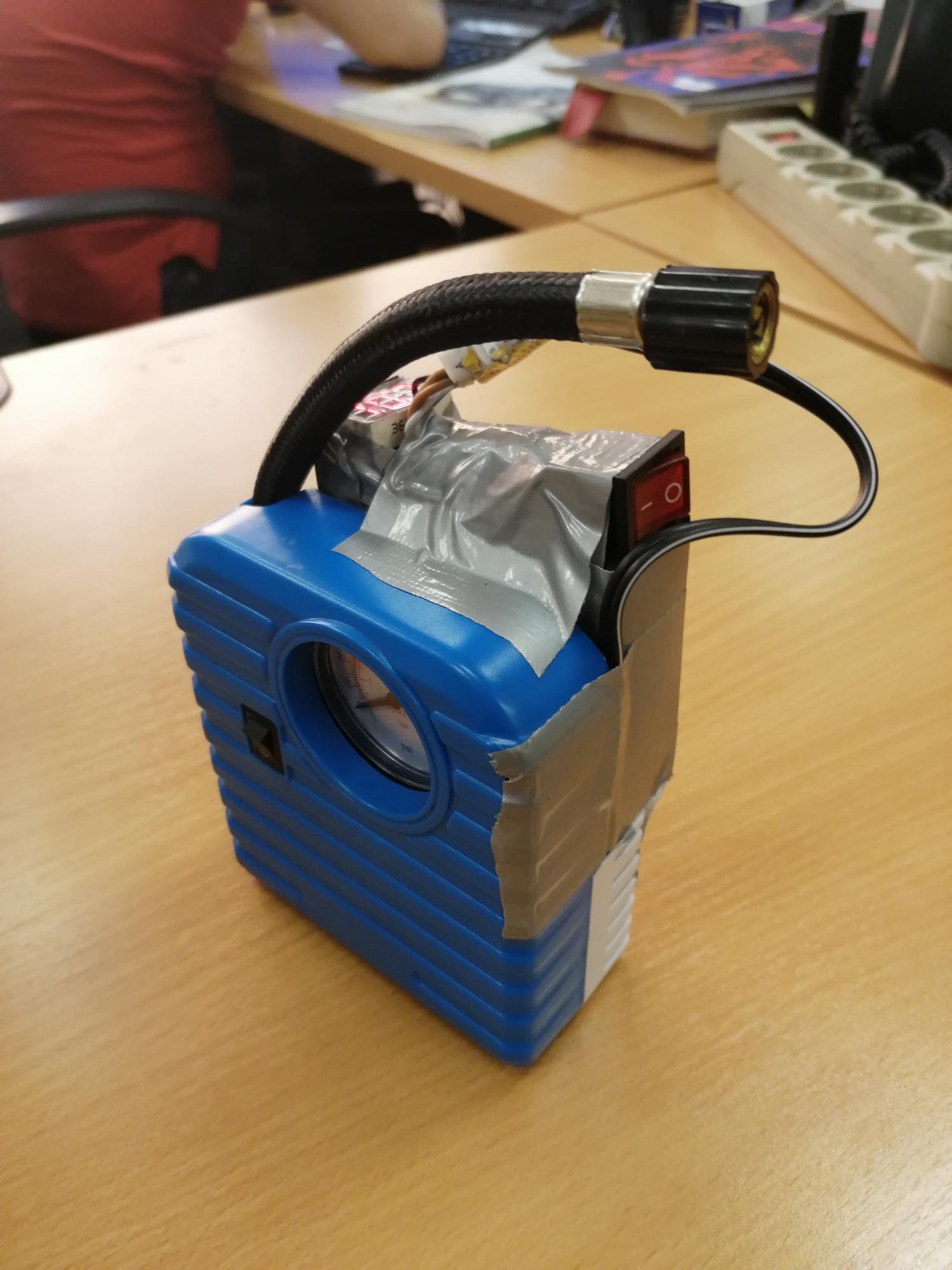

Теперь у меня есть портативный насосик: Сяоми может идти гулять:
