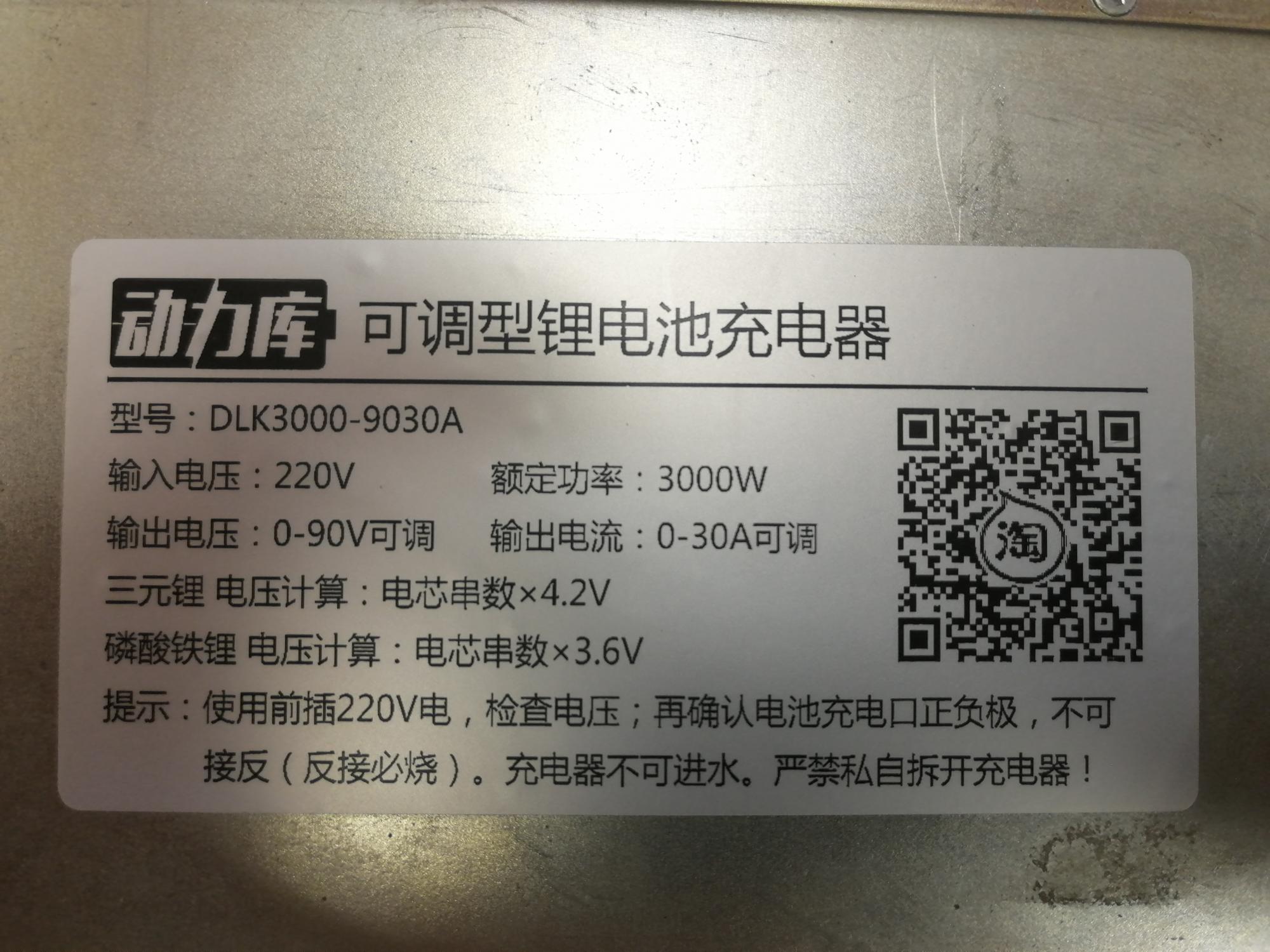

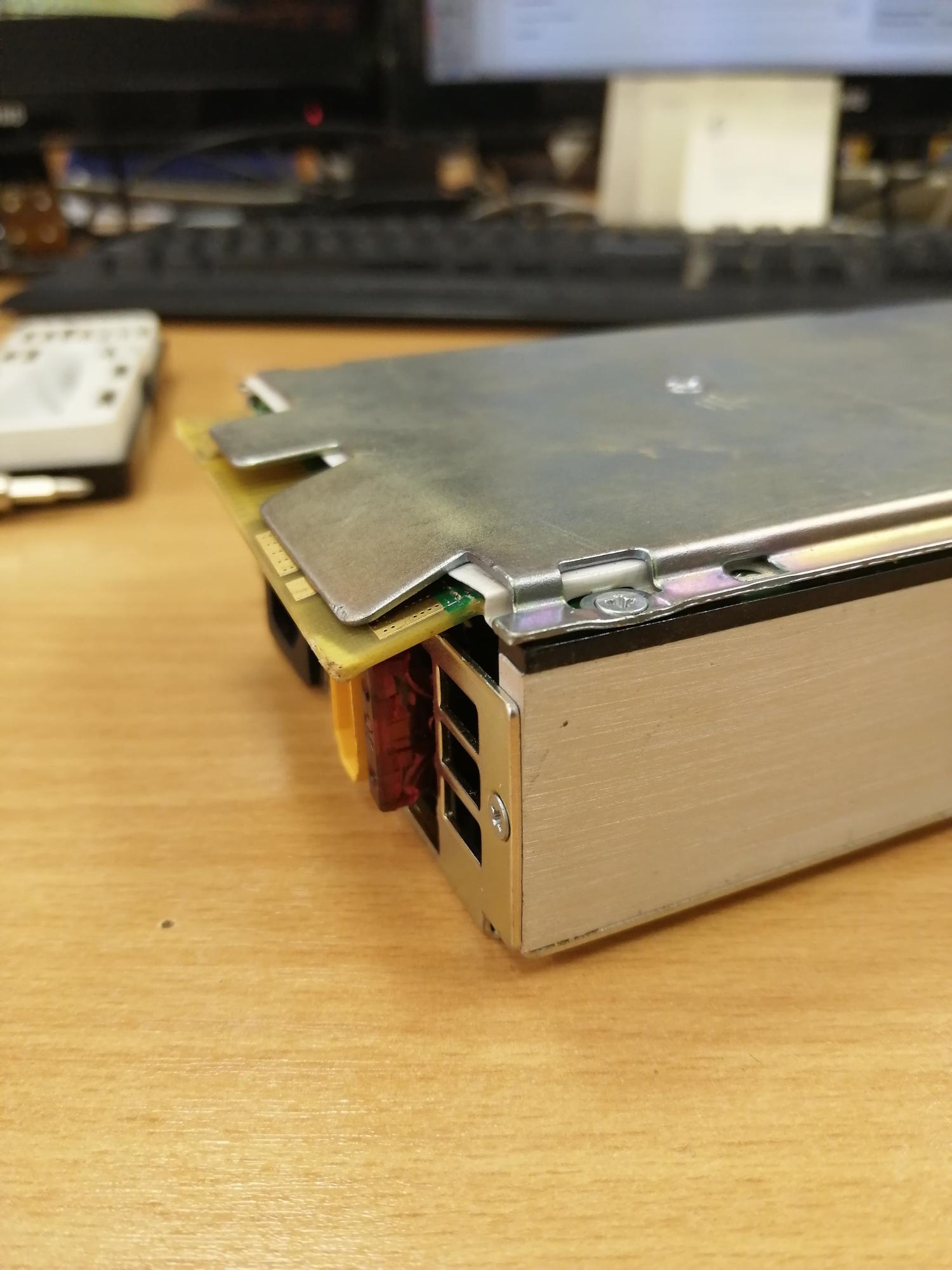

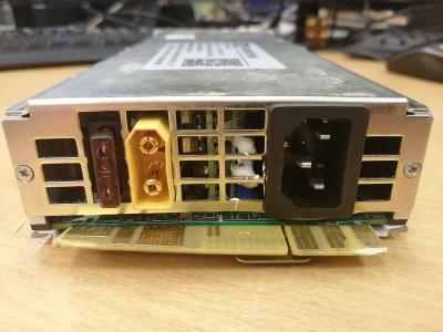

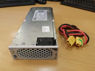

Наконец приехала зарядка Huawei R4850G1 g2.
Транспортная компания КИТ замяла контакты в задней части. Перед отправкой был сделан фотоотчёт и контакты были в порядке. Кроме того адрес Москва, Адрес: Буракова, 6 оказался невалидным для доставки, пришлось дополнительно озаказывать доставку курьером, из-за этого доставка по России обошлась в 945 рублей.
В общем не заказывайте доставку кампанией КИТ:
Упаковано норм, посредник china-towns.com
Текущая стоимость за кило - 280р.
В комплект дозаказан кабель с безискровым разъёмом XT90-S.
Клеют свою наклеечку и пломбируют винты:
Перевод:
Модель регулируемого зарядного устройства для литиевых батарей: DLK3000-9030A Входное напряжение: 220 В Номинальная мощность: 3000 Вт Выходной ток: 0-30 А Регулируемое выходное напряжение: 0-90 В Регулируемый трехэлементный расчет напряжения: номер приложения батареи x4. Расчет напряжения скрытого фосфата железа 2 В: количество ячеек составляет 3,6 В. Примечание: перед использованием 220 В проверьте напряжение, затем проверьте положительные и отрицательные клеммы порта зарядки аккумулятора, а не обратное (обратное соединение должно быть сожжено). Зарядное устройство нельзя наполнять водой, строго запрещается открывать зарядное устройство!

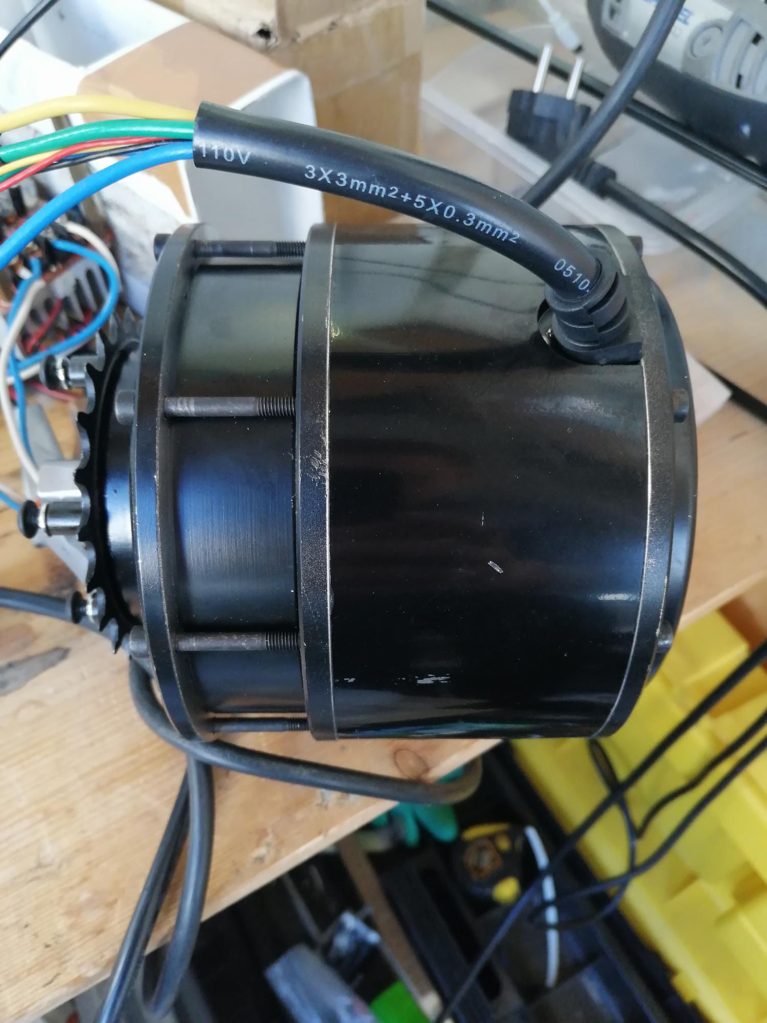

serg79
может брак попался .[user]Stanislavchik[/user],  старый фривил вскройте   . для  ознакомления  что  там за конструктив  .

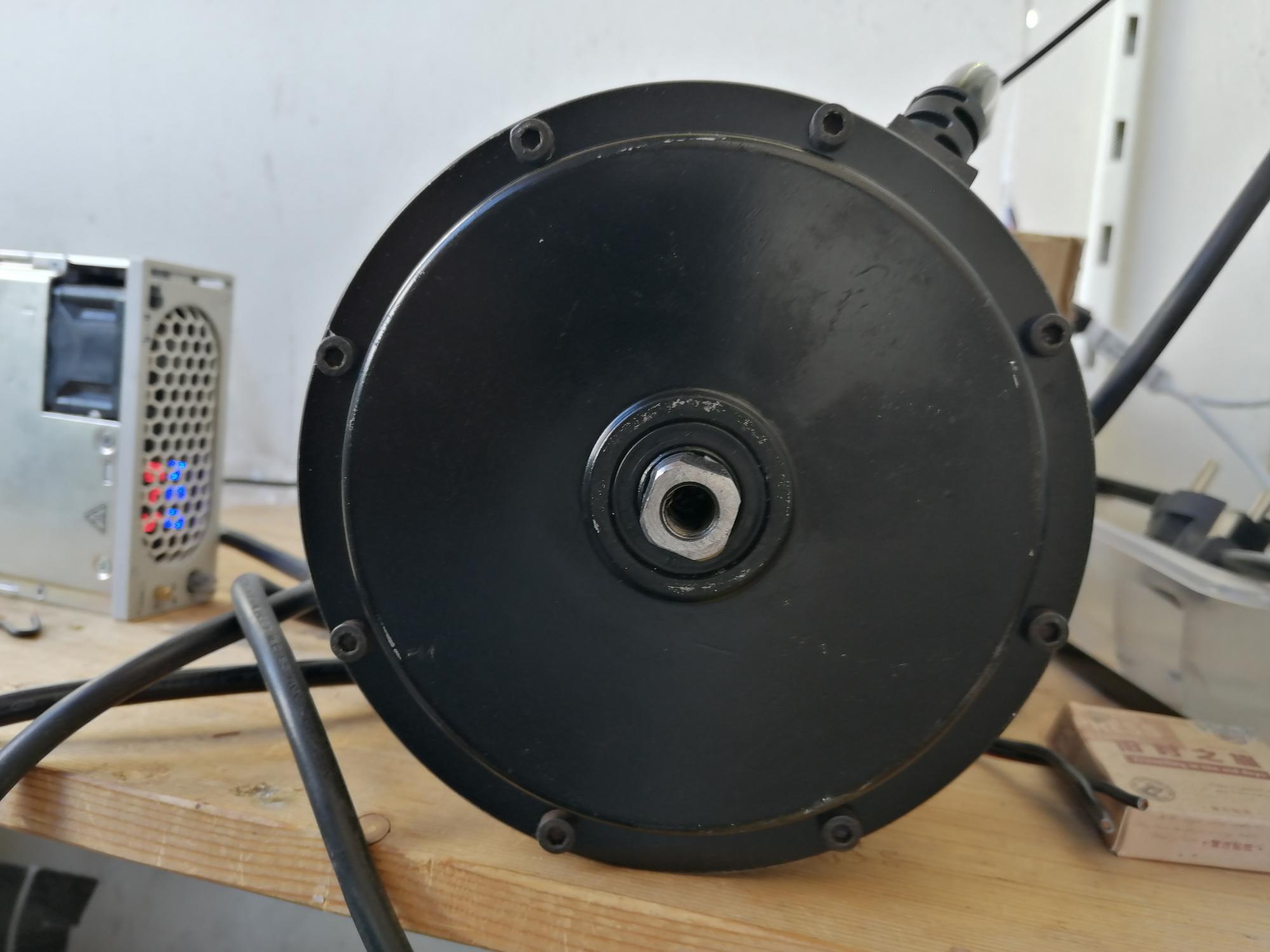

ferum
[user]Stanislavchik[/user], похоже что редуктор живет отдельно от мотора. Значит продуть можно будет без всяких проблем.
Stanislavchik
[user]dantist[/user], 3 недели. 389$ мотор + шатуны  с фривилом. 116$ доставка.
[user]ferum[/user], Полагаю продувку будет сложнее организовать, обычно её заводят с противоположной стороны от редуктора, теперь там шатун.
