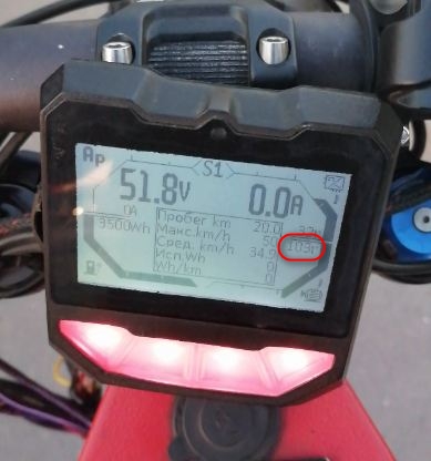

Результаты теста MXUS GR-19 в стоке.
Проехал на максималке вечером 14,5км практически не сбавляя скорости.
Маршрут:
Температура на улице где-то 27 градусов.
Начальная температура 83 градуса.
Конечная 103 градуса.
Фазный 70а, батарейный 40а.
Максималка 50-51 км.ч, держит уверенно без перегрева. На эстакадах батарейный ток доходил до 33А.

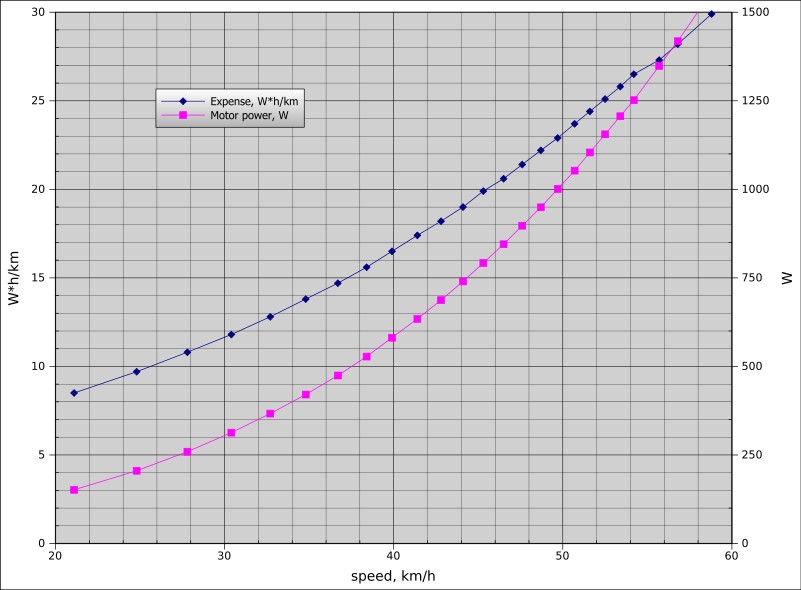

Среднее потребление тока на плоскости 15-25А, Обычно где-то 18-20А. что в точности отражает известный график:

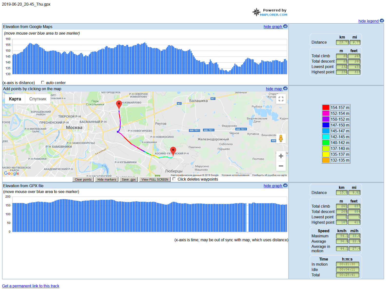

Дополнительная информация по треку:

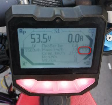

Было:
Стало:

[user]edw123[/user], Вроде он пока логи не пишет, на шоте gpx анализатора можно прикинуть набор высоты для информации, ручка почти все время полный газ, кроме пары мест.
