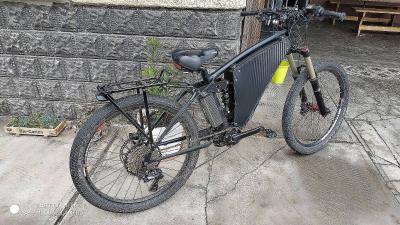

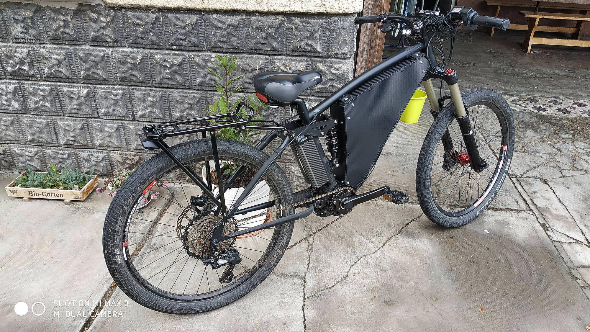

Педальный тяж "Ракетка" (3 квт с торк сенсором и ядрён контроллером)

кому как, торг решает, мне крутить нравится, но вес конечно невменяемый, ну негде за нормальные деньги сварить легкую ёмку раму, если только из дюрали делать, как у [user]alexxx1971[/user] здесь
https://electrotransport.ru/index.php?topic=56358.msg1452610#msg1452610
и всё таки хочется впихнуть звезду побольше, надо добить конфиг, подрезать короб, шайбы под звезду подложить, 10 мм где-то не хватает  :-(

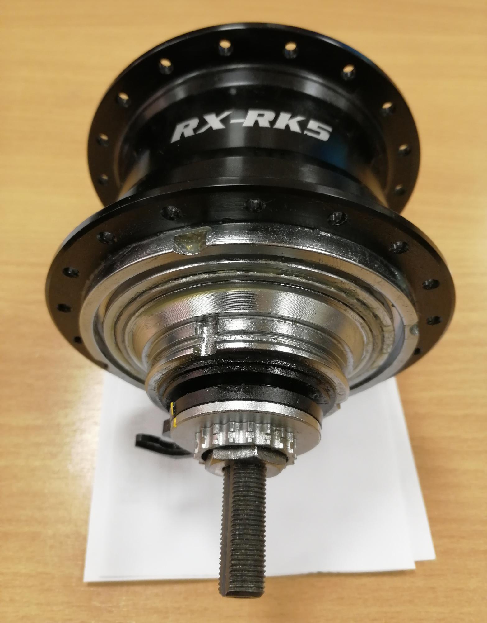

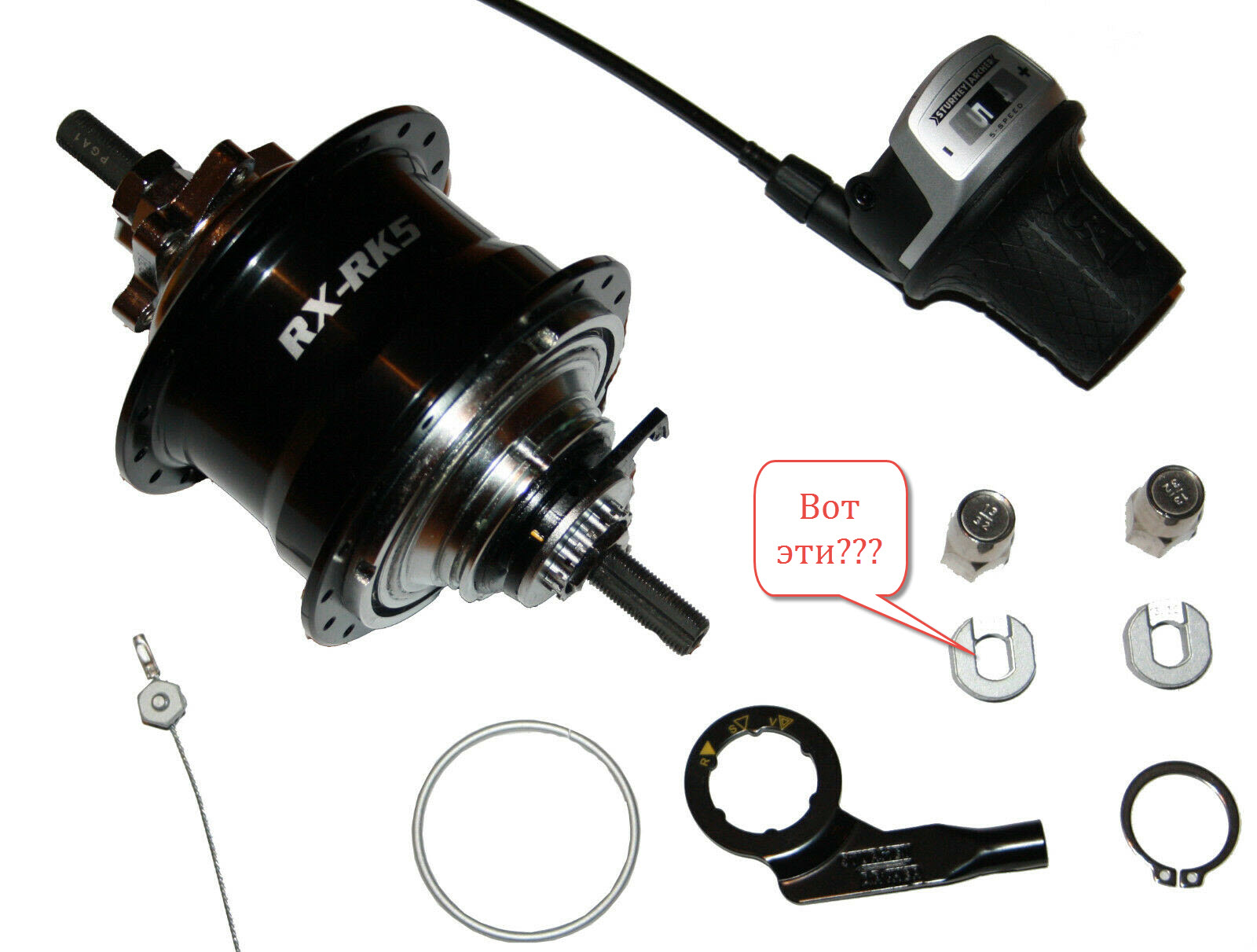

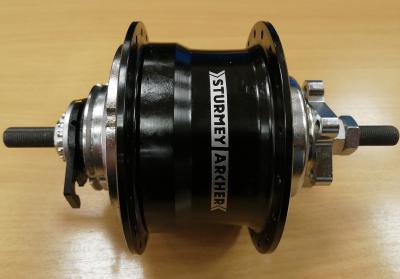

Приехала планетарка sturmey-archer RX-RK5 на новую раму, очень тяжёлая и красивая:
www.sturmey-archer.com/en/products/detail/rx-rk5
www.ebay.com/itm/Sturmey-Archer-RX-RK5-5Gang-Getriebenabe-Alu-Disc-36L-incl-Zubeh%C3%B6r-Schwarz/174018481657
4552р. с доставкой.

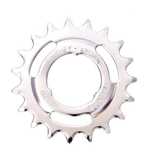

Заказана звезда 22T, больше нет, будем заказывать по шаблону.
www.ebay.com/itm/Bike-Cycle-Bicycle-Sturmey-Archer-Rear-Cog-Sprocket-14-15-16-17-18-19-20-21-22-T/351029124598
452р. с доставкой.

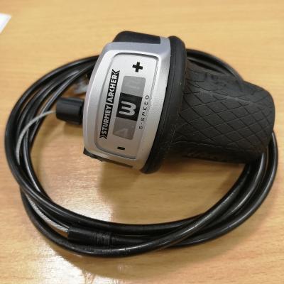

Заказан курковый переклюк для уменьшения занимаемого места на руле. Родной занимает много места на руле, но очень приятно и чётко переключается.
www.ebay.com/itm/Brompton-Bike-5-speed-shifter-d-22-2-handlebar-w-2m-cable-Sturmey-Archer/192806502059
1747р. с доставкой.

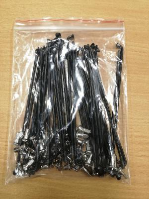

В маленьком китае нашёл недорогие спицы 12G 121мм. для пирога. по 20р с ниппелем, значительно дешевле, чем на Али.

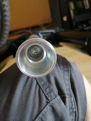

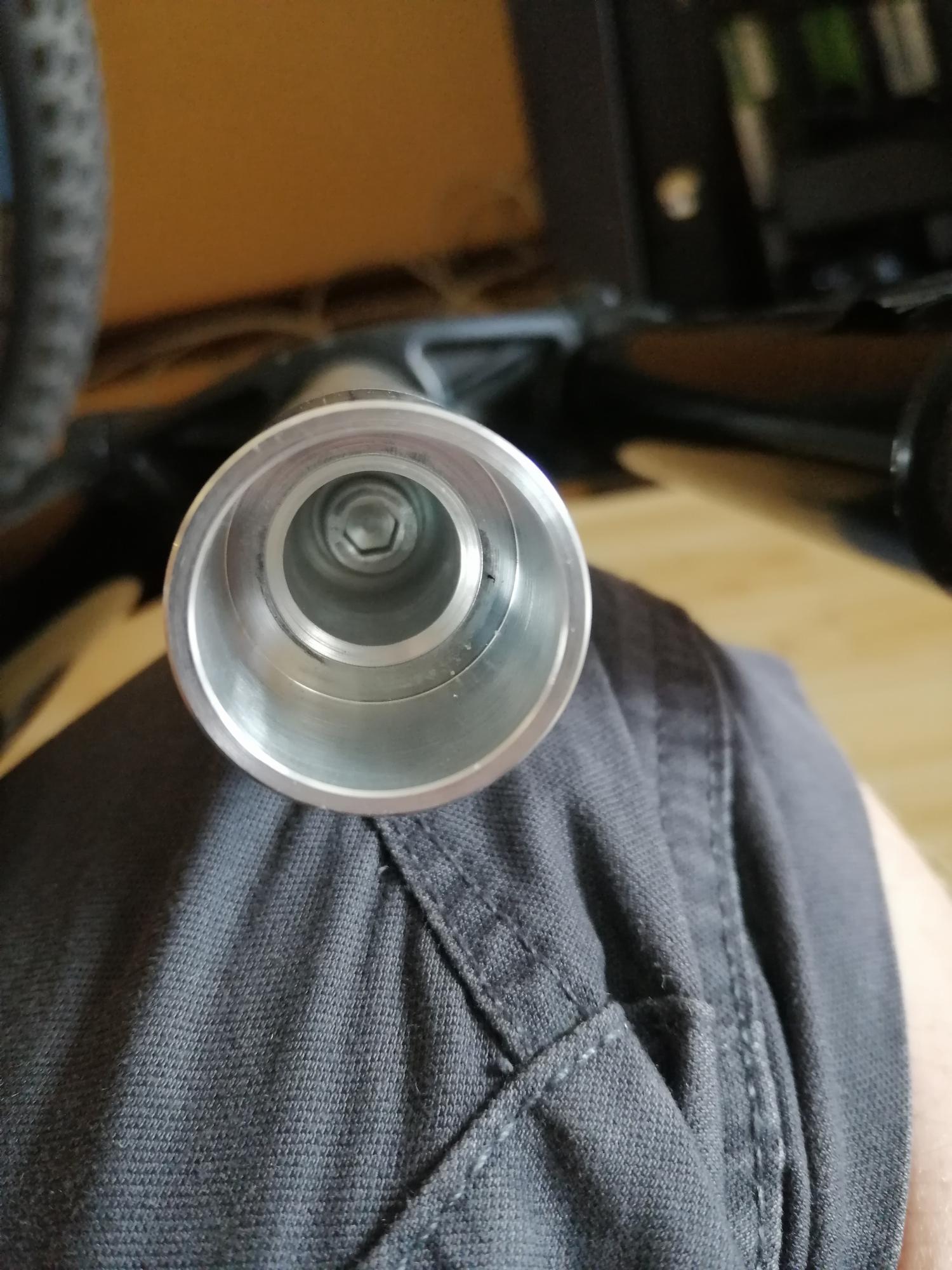

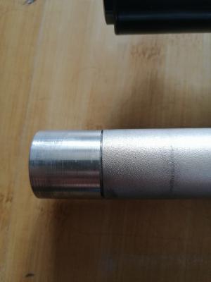

Удлинение штока вилки Rockshox Boxxer в мастерской Халикова:
Там же прошёл ТО вилочки. Значительно снизилось усилие страгивания.
В целом состояние вилки хорошее.

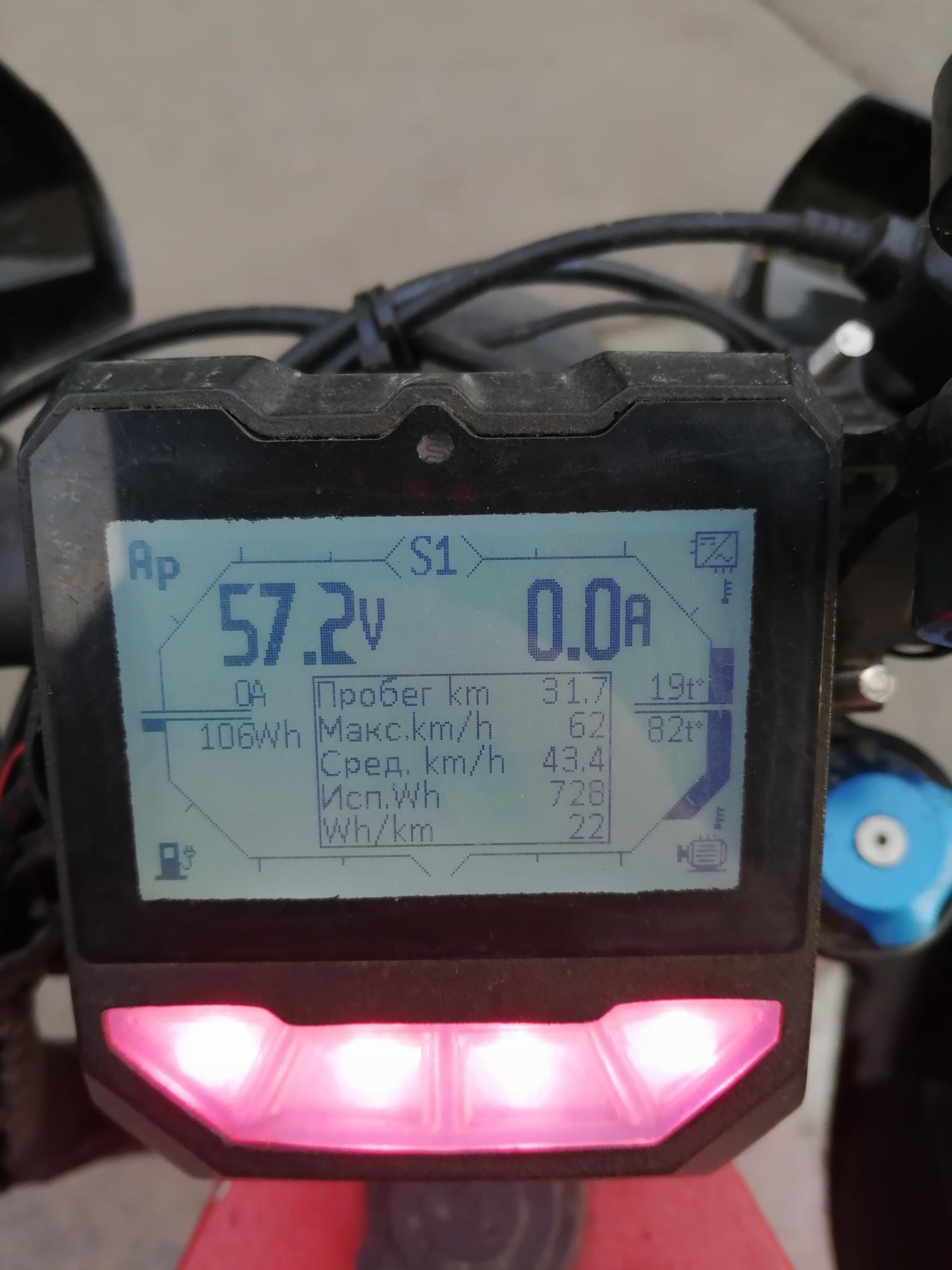

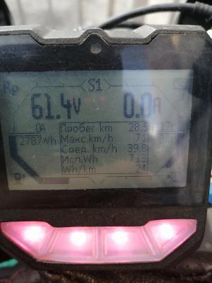

Расход и температура с максималкой 70 км.ч.
Фазный / батарейный = 150 / 50, разгон без экстрима, по траффику, если бы не пробки, средняя скорость превысила бы 40 км.ч. что вполне соответствует автомобильной средней скорости, как здесь, на обратном пути, когда хорда пересекается из конца в конец:
Мотор был раздриллен для дальнейшей установки кулеров во внутрь, но в связи с похолоданием сравнить эффективность дриллинга со стоком уже представится, думаю разница будет меньше 10 градусов.

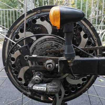

Будешь ставить арчера, сделай усилки дропов. Родные шайбы момент мотора не выдержат, проверено. У меня провернуло. Сейчас приварил родные шайбы к рычажкам с упором на раму и под хомуты.
Stanislavchik
acyd
Да, это шайбочки шириной 5мм, но выступ маленький, его не хватает. Я приварил железячку- рычажок, и получились отличные усилки. Правда пришлось надфилем подгонять, тк деформировало слегка. Буду менять шкив задний на более скоростной, сфотографирую.

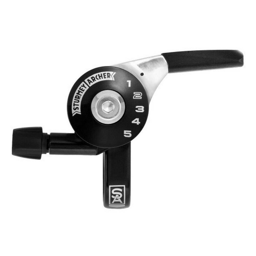

[user]acyd[/user], У меня к тебе вопрос по втулке Купил для планетарки шифтер SLS50, а по каталогу стоит SLC50, внешне практически не отличаются.
Будет ли корректно работать SLS50 с RX-RK5? Просто для шифтера TSC50, который шёл в комплекте, у меня на руле места не хватает.
