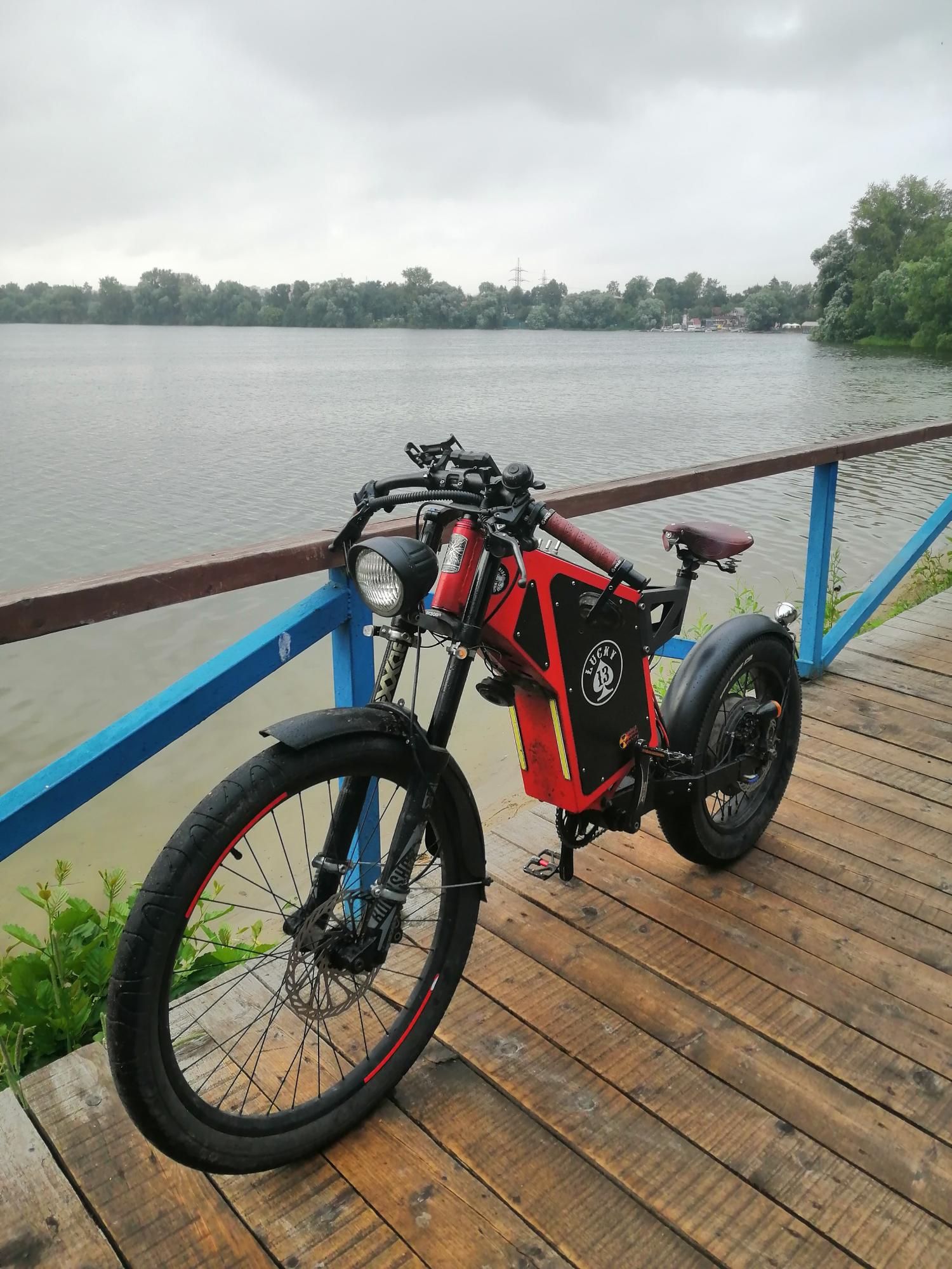

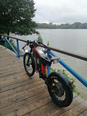

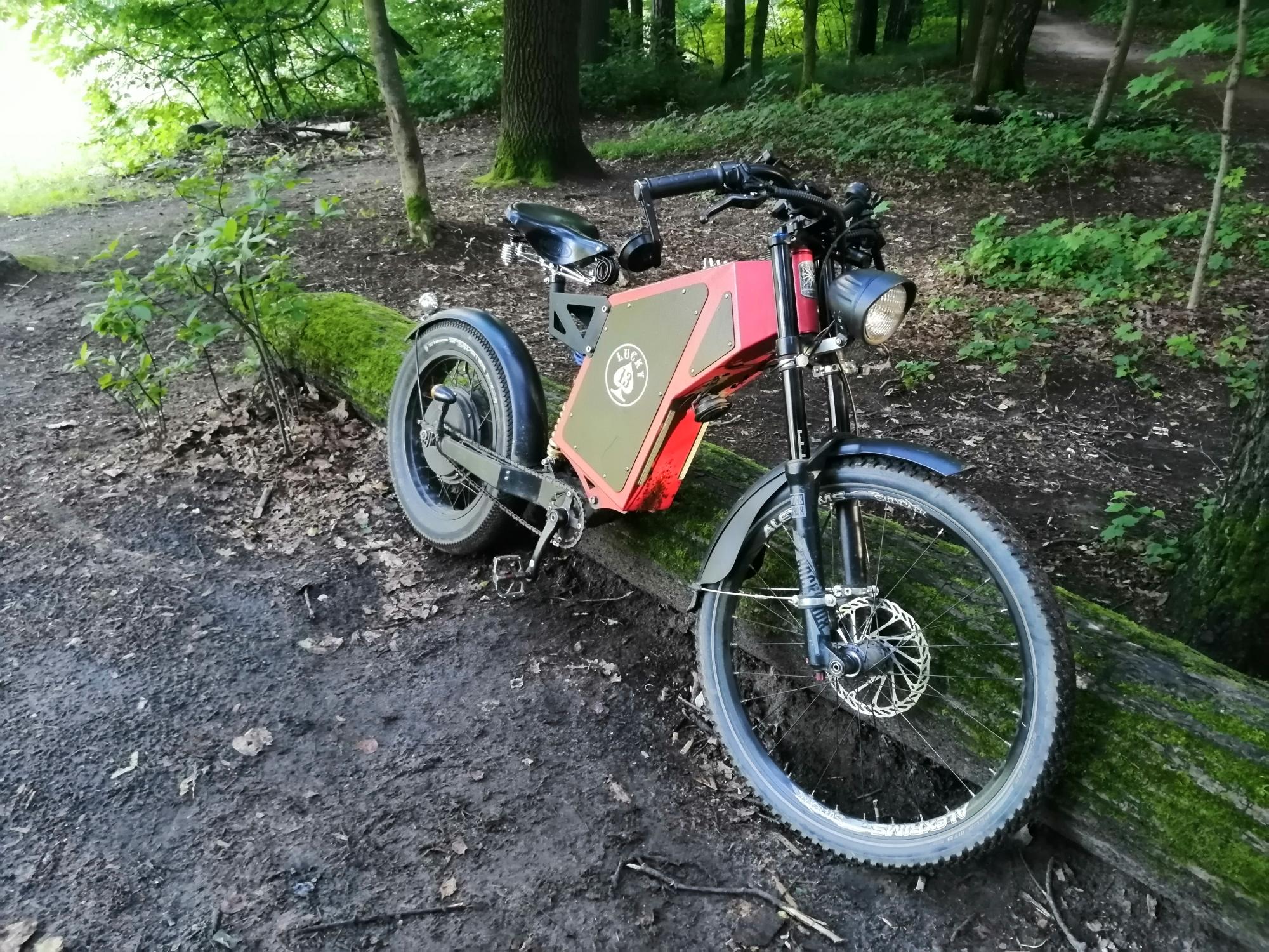

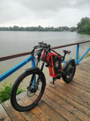

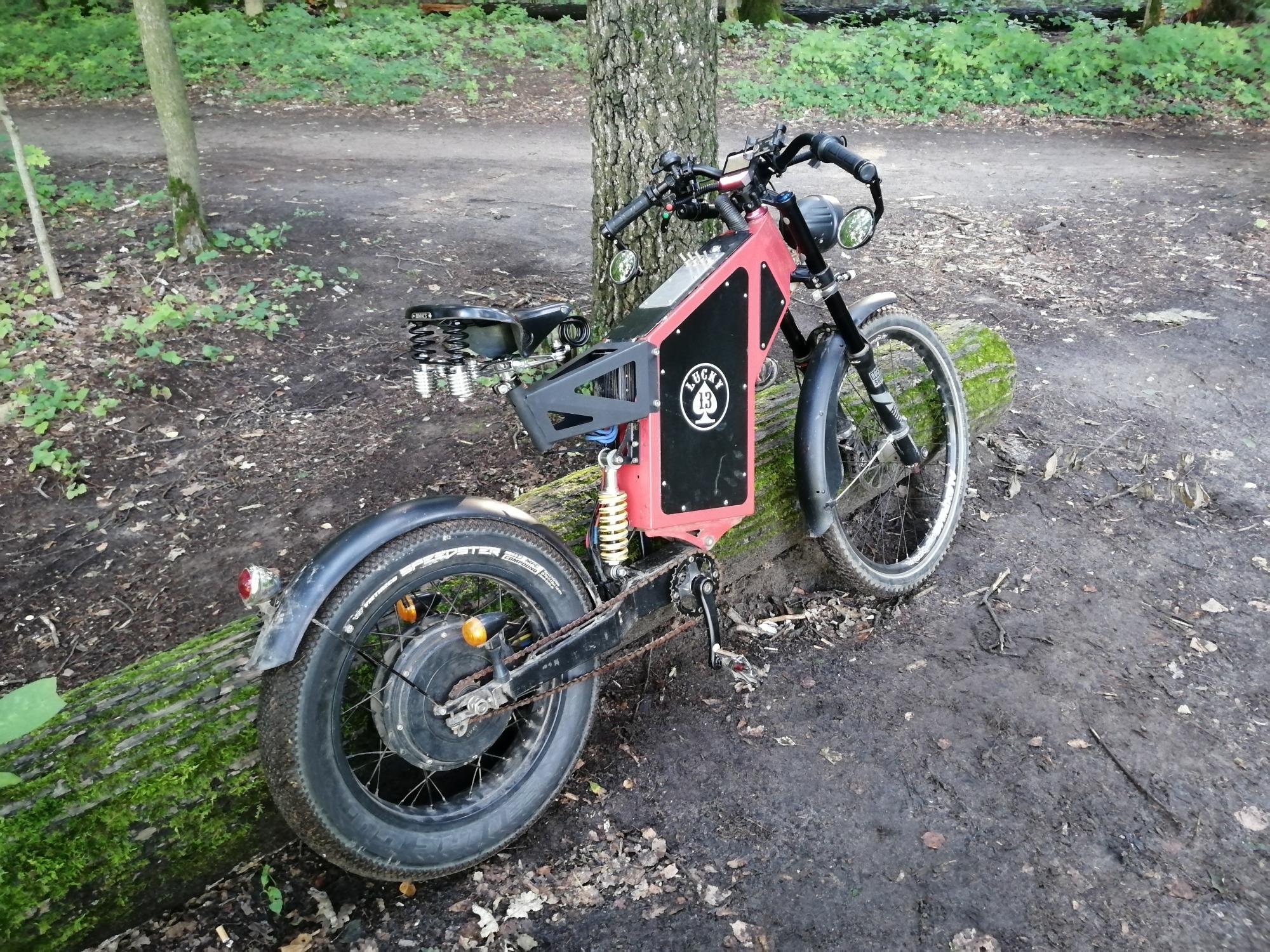

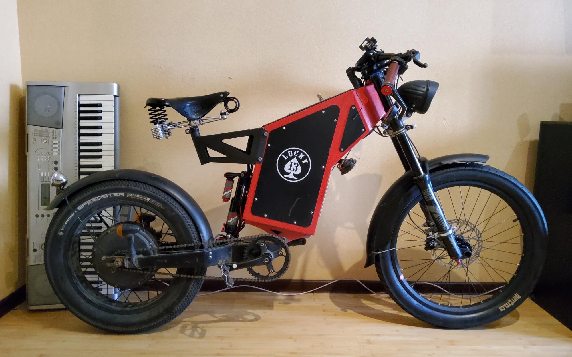

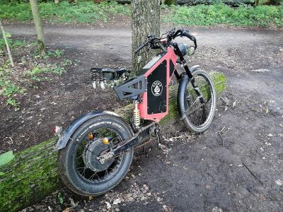

Аморт начал травить воздух, пришлось сдавать в мастерскую.
Взамен поставил чугунный пит аморт. По прошлому разу помня что он чугунный, разобрал его и как смог сточил пружину.
Аморт, если его так можно назвать, начал работать. Так-как это просто пружина, это повлекло за собой раскачку на кочках, прямо качели, но лучше такое, чем ничего.
Поставил смешные маленькие шатуны от уницикла - просто ухохочешься, почуствовал себя цирковым медведем. С т.з. велосипеда непрактично, для мопедов в стиле как бы велосипедов в качестве подножек - ок.

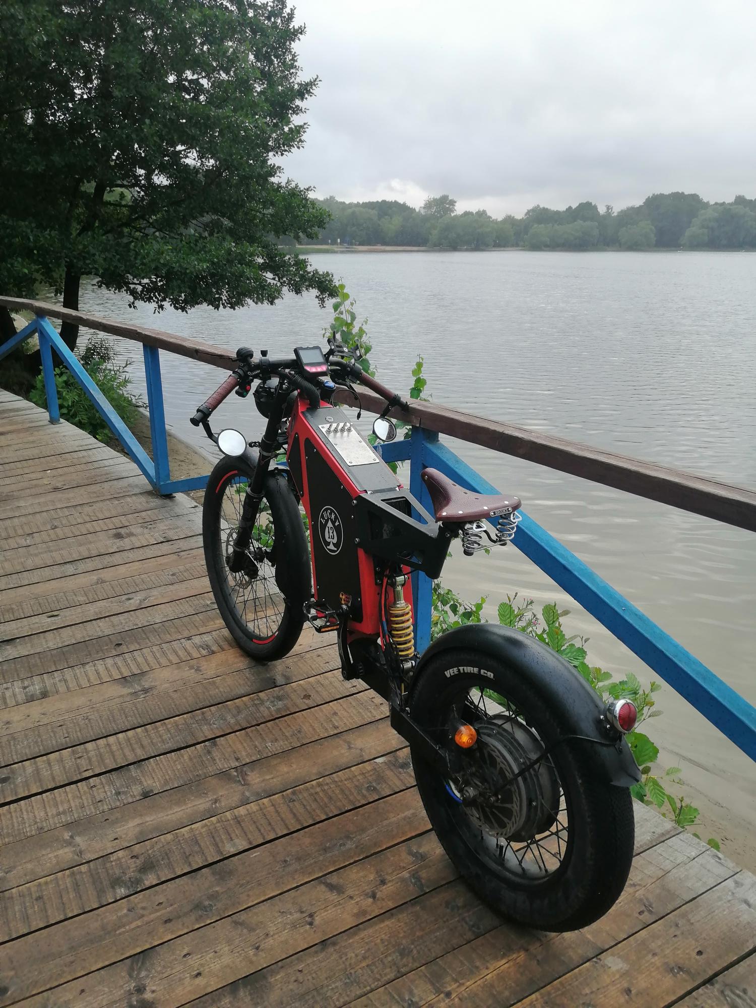

Stanislavchik

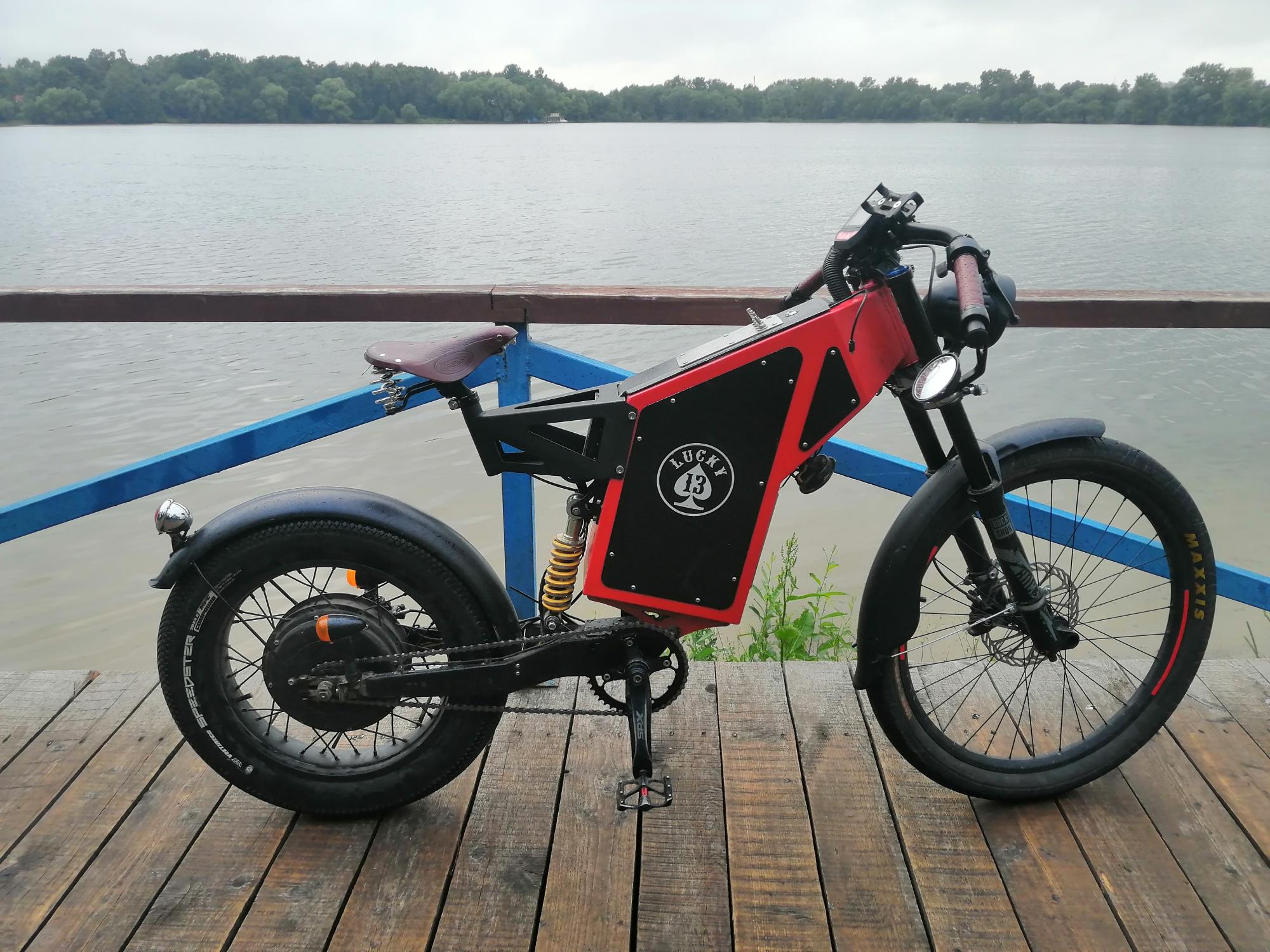

Поменял звезду 52t на 42t FSA. Удивительно лёгкая звёздочка.
Вернул нормальные шатуны, всё-таки иногда кручу. Перевернул руль для более низкого хвата, - в лифт входило с трудом и на скорости не так комфортно.
Вернул Brooks B67s, B190 мешает хорошим танцорам в полусогнутой посадке.

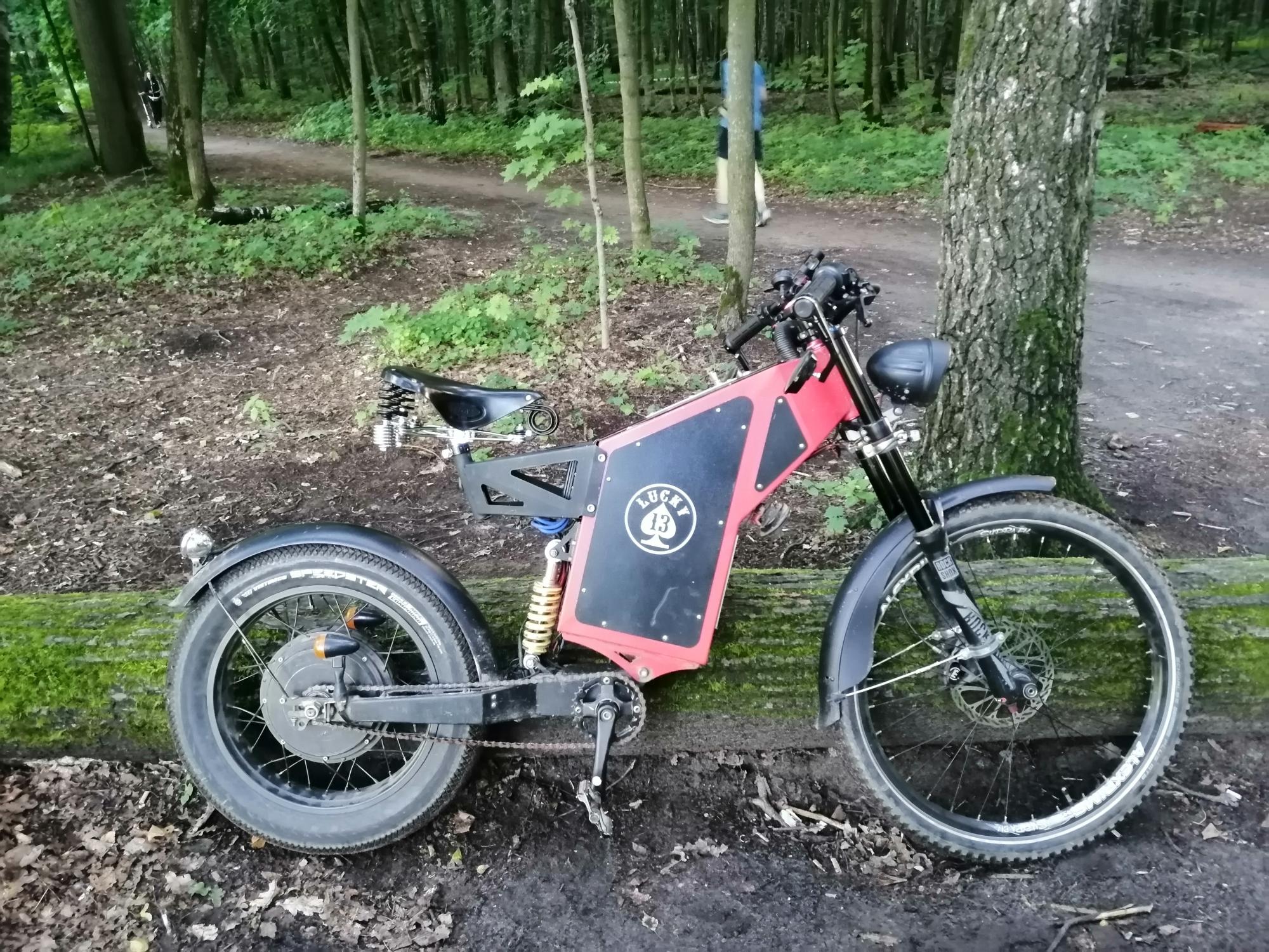

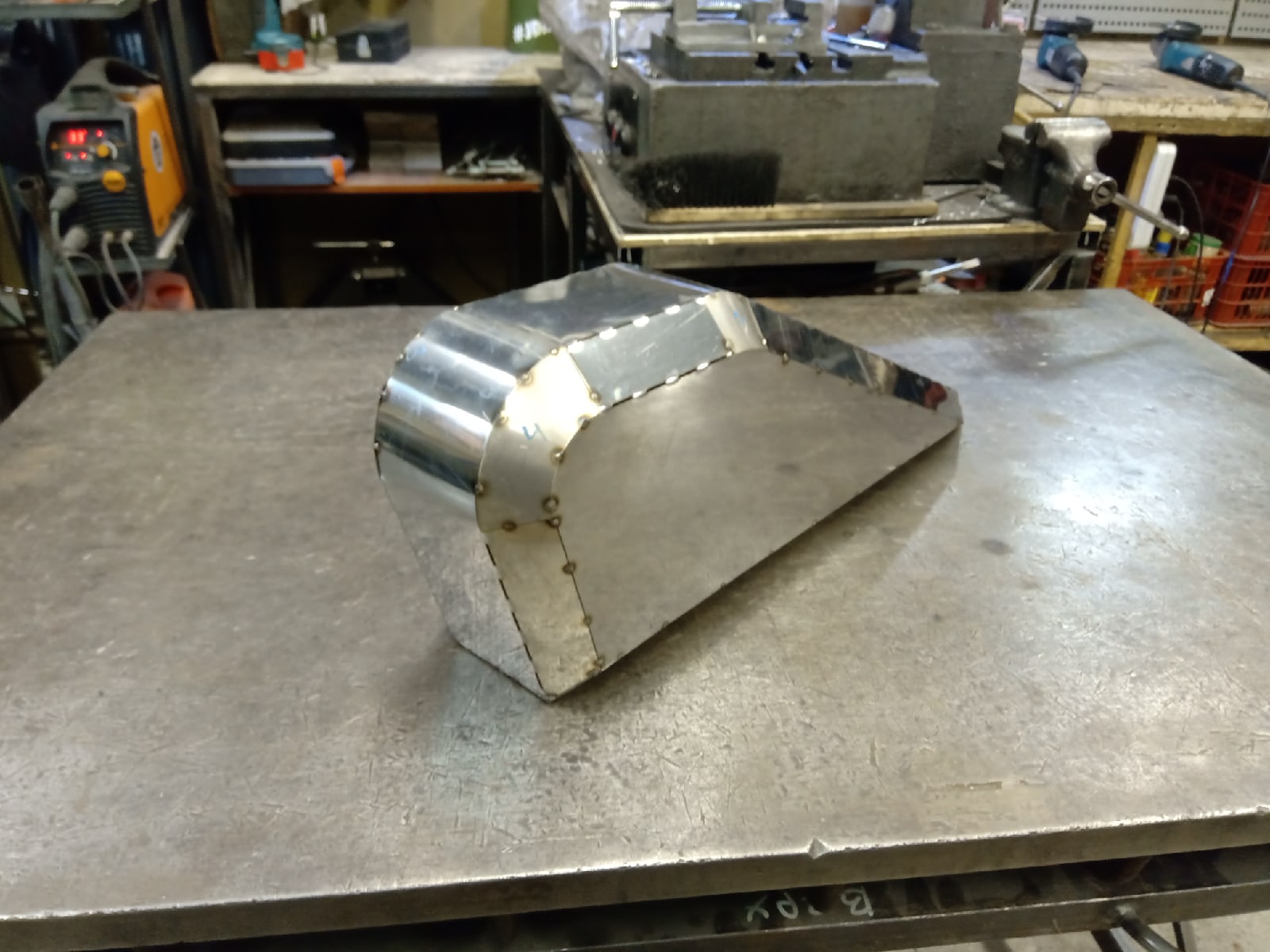

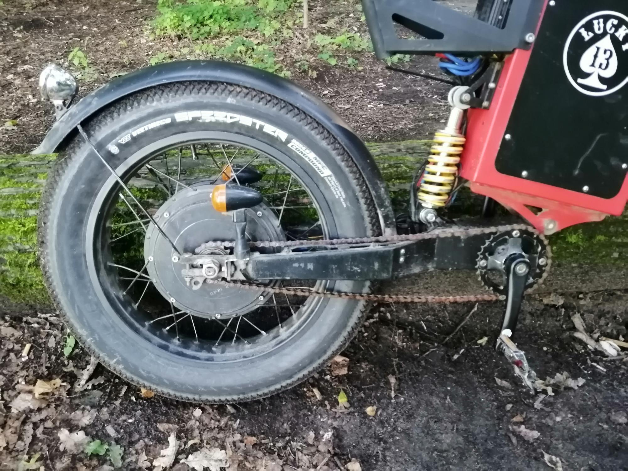

Переварили трубу и поставили подножку:
В окончательной ревизии, будет две цепи? Одна с мотора на каретку,вторая с каретки на колесо? Потому что длинная цепь,это не гуд. Или как?
Миникрошка 4 витка
Stanislavchik
[user]newsky526[/user], Мотор и есть каретка, он коаксиальный.
Будет одна цепь с успокоителями, но самая лучшая из имеющихся 1 скоростных.
Лучше только переходить на мото и выбрасывать планетарку.
newsky526
Цитата: Stanislavchik от 20 Июль 2020 в 10:21Мотор и есть каретка, он коаксиальный.
А чёрт,не разглядел педаль! А может всё же лучше поставить по середине, дополнительный промвал? А вот убирать планетарку,имхо не стоит. Да и мотоцеь гораздо тяжелее и с такими длинами,будет не очень .
Миникрошка 4 витка
Stanislavchik
В текущей реализации промвала не будет.
Если наиграюсь с циклоном, только QS205. Поставил и забыл.
Mezya!
А в чем фишка рычага переключения планетарки? Чисто стиль? Вел не предназначен для скоростей?
Просто на 30+ убирать руку с руля для переключения уже может быть чревато(кочка, яма, экстренное торможение).

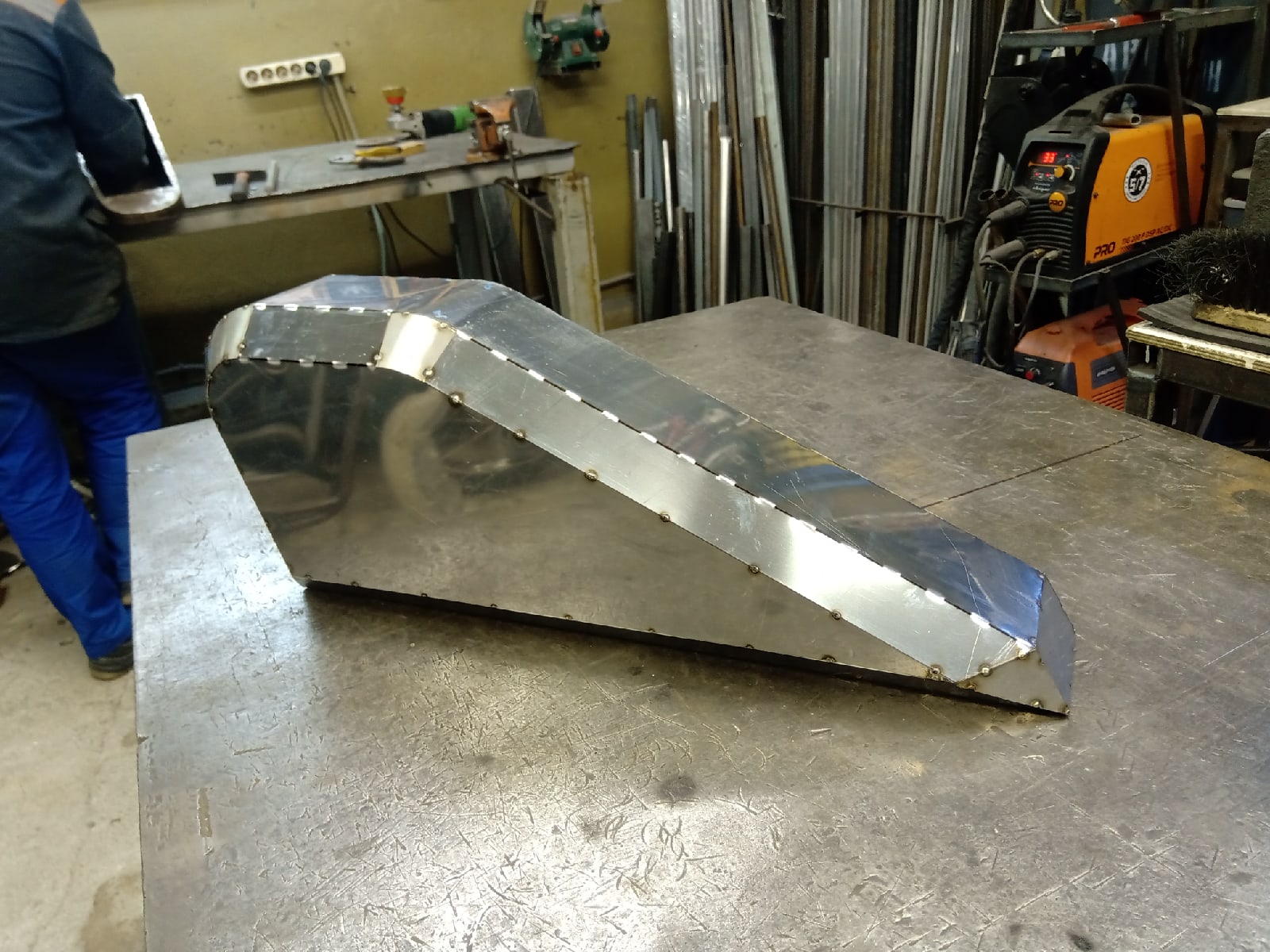

Statik

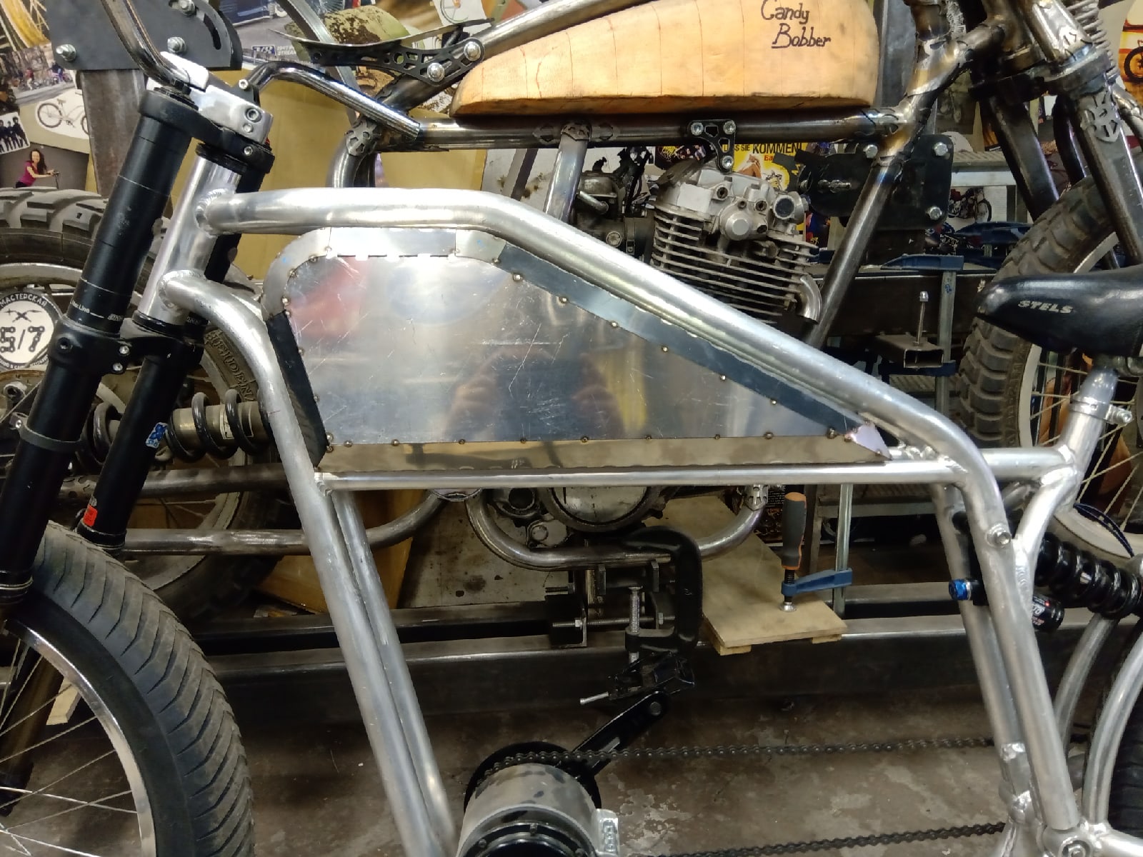

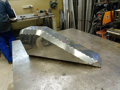

Для алюминия марки АМГ,в районе рулевого стакана, это слабая конструкция,если боднуть кого-нить даже легенько-он поддастся,такая же конструкция этого узла была у владимира64 со Львова,чем закончилось-можно глянуть в его теме,хотя у него была из стали.Короче, две трубки по бокам надо наварить,чтоб не делать это потом.

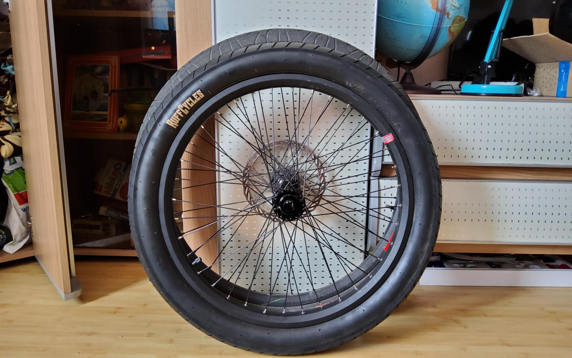

Stanislavchik

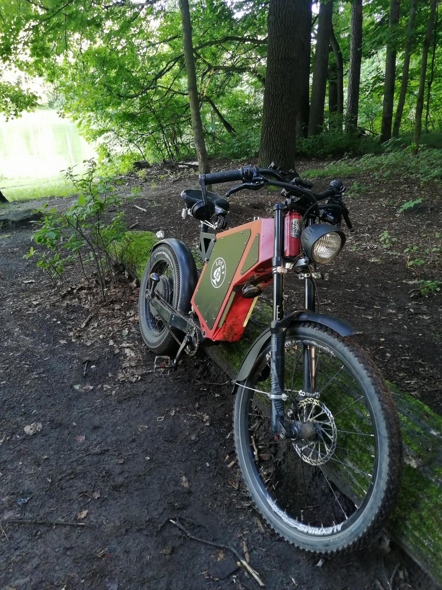

Поставил переднее колесо 24х3. Даунхильная камера.
Высота - 650мм.
Последний 24 обод из маленького китая. Втулка велобокс на промах, заспицовано в velo1000 спицами dt swiss.
Сравнение колес 24х3 и 26х2.5:
